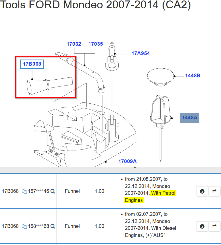

  • Der "spezielle Trichter" liegt für gewöhnlich mit bei Abschleppöse, Wagenheber und Radmutternschlüssel hinten drin. :doublethumbsup:
    Der ist für'n Diesel. So stehts auch in der BA.

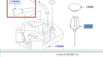

  • Ich hatte mir extra einen besorgt, weil Benzintanken eben NICHT nur mit Kanister ging.
    Den da: >>KLICK<<
    7zap hat den auch für Benzin gelistet.

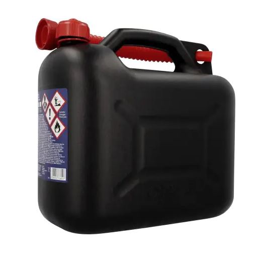

  • Ich tanke ganz normal. Das geht mit Plastikschnorchel und mit Stahlschnorchel. Alles schon durch, wenn ich in Polen 200 Liter auf Vorrat tanke :doublethumbsup:
  • Naja wenn aber der Kanister keinen eigenen Schnorchel hat braucht's eben das Ding, ist bei meinem Auto auch im Kofferraum.
    Das will ich sehen, wie du direkt aus dem Kanister den Sprit in das Ding einfühlen willst
  • Hat niemand behauptet das es ohne Sauerei geht. ;)
    Das geht bei keinem Auto. Doch beim Trabant ging es. Ich hoffe aber nicht, das es dem Threadsteller darum ging. Wäre ja sinnfrei. Ich denke doch, das aber allen klar ist, das der Kanister seinen „ Schnorchel „ braucht!?

  • Also ich hab so ein null acht fünfzehn Baumart Tankstellenkanister
    mit dem geht das einwandfrei.
  • Die Trichter sind nur für den Diesel, beim Benziner brauchst es nicht.
  • Irrtum.
    Ich hab mit meinem Benziner auch schonmal unfreiwillig meine Hofeinfahrt "mit Benzin gereinigt" ;) . Der hat genauso einen Fehlbetankungsschutz wie der Diesel, nur für einen anderen Durchmesser.
    Mein Trichterchen ist beim Vorbesitzer verloren gegangen. Aber ich hab ja noch den Fiesta (ebenfalls Benziner) meiner Frau, da ist das Teil noch vorhanden.
