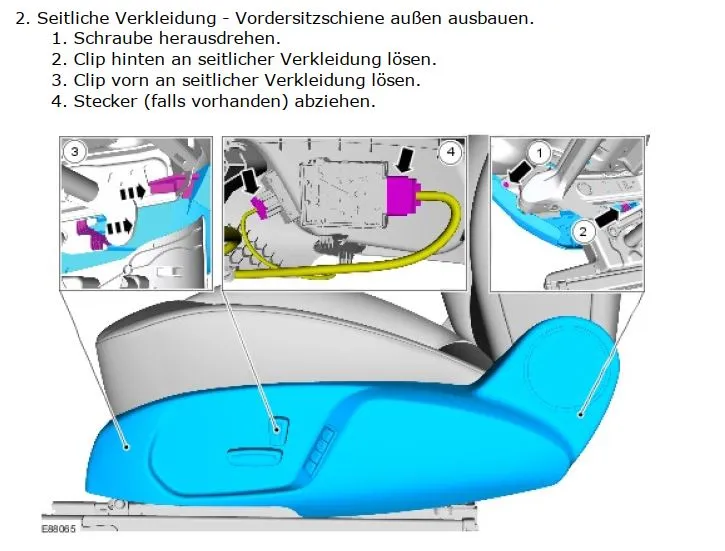

  • Servus digdog . Ich habe noch eine Idee.
    Du hast doch auch Sitzmemory, richtig? Das piept auch so, wenn man eine Position speichert.
    Das aber geht nur bei stehendem Fahrzeug (zumindest bei mir und laut Bedienungsanleitung).
    Und: Du schreibst von einem Fehler "Schalter, ... Signal ständig hoch" beim Modul Fahrersitz.
    Kann es sein, dass eine der 4 Positionstasten ein Dauersignal abgibt und er speichert jedes Mal, wenn er zum Stehen kommt, weil es nur dann geht?
    Und da die Taste gedrückt bleibt, kommt das nur einmal. Das nächste mal dann wieder wenn er steht. Und ich wette, direkt nach Zündung an auch.
    Mein Vorschlag wäre, mal diese Tasten auf Festklemmen oder Dauerkontakt im Inneren zu untersuchen.
    Frag mich aber bitte nicht, wie gut man die aus der Verkleidung bekommt. Da war ich noch nicht dran.
    Viel Erfolg!:beer:

    Scheint die Idee des Tages zu sein, habe mal alle Tasten bewegt da war der Ton für eine Zeit lang weg.:thumbup:
    Denke das sollte nicht das Problem sein :)
