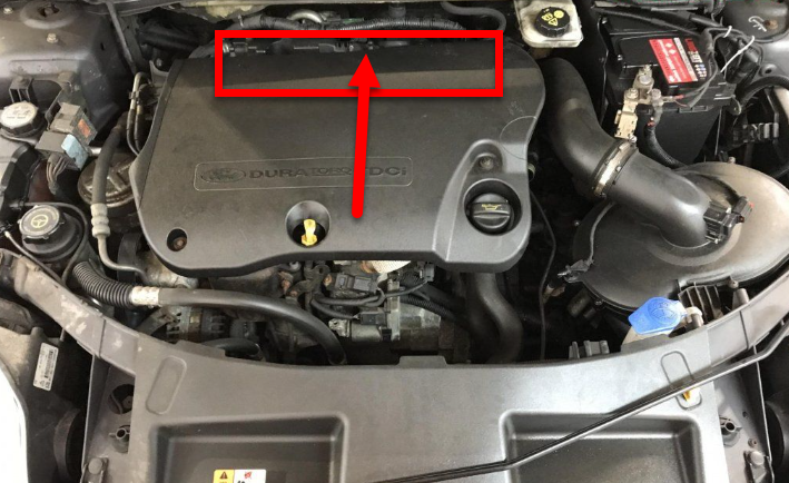

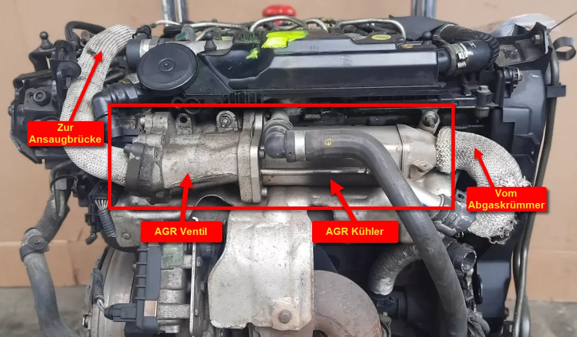

    Beim 175 PS 2.2 TDCi liegt das AGR auf der Rückseite des Motors (von vorn gesehen), also zwischen Motor und Spritzwand des Fahrgastraumes:
    Auf die Rückseite des Motors geschaut sieht das ganze so aus:

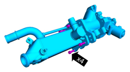

    10. Das Ventil und der Kühler können im ausgebauten Zustand getrennt werden. Anschließend ist eine neue Dichtung zu verbauen (Anzugsdrehmoment der 4 Schrauben, 10 Nm)

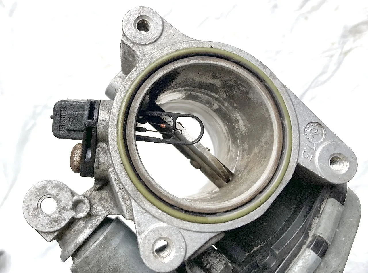

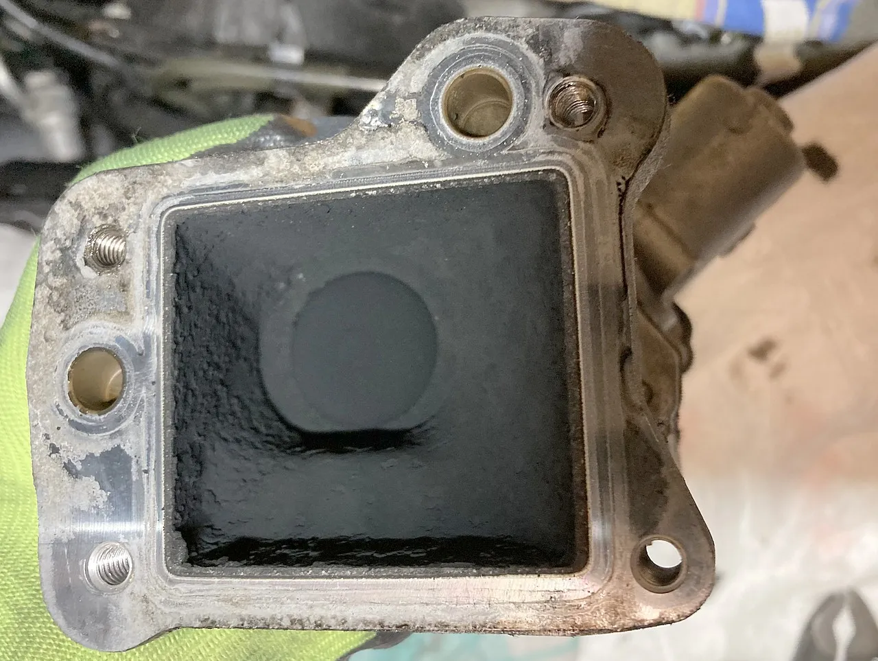

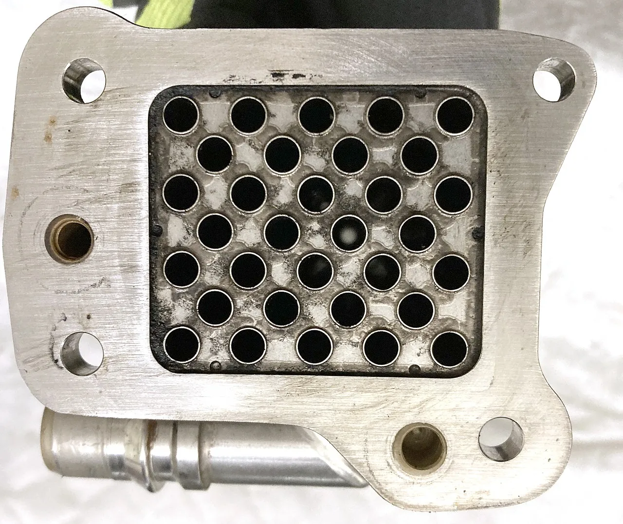

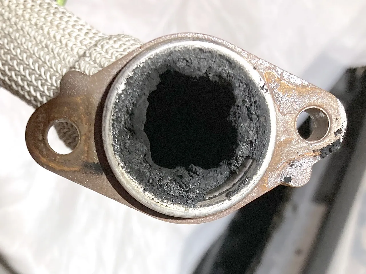

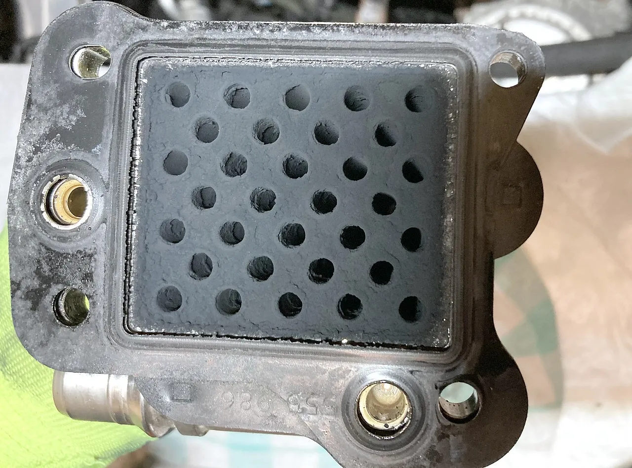

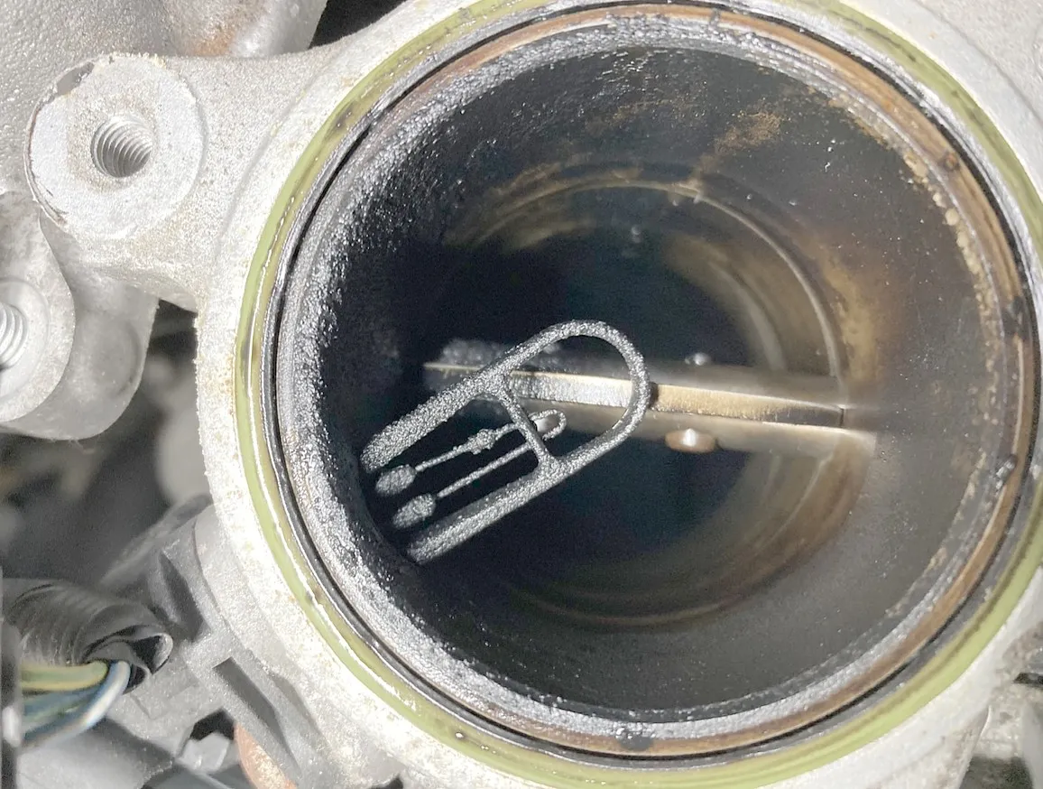

    Ist das AGR erstmal draussen gibt es zwei Möglichkeiten: 1. Reinigen, 2. Ersetzen
    Zu 1) AGR Reinigen

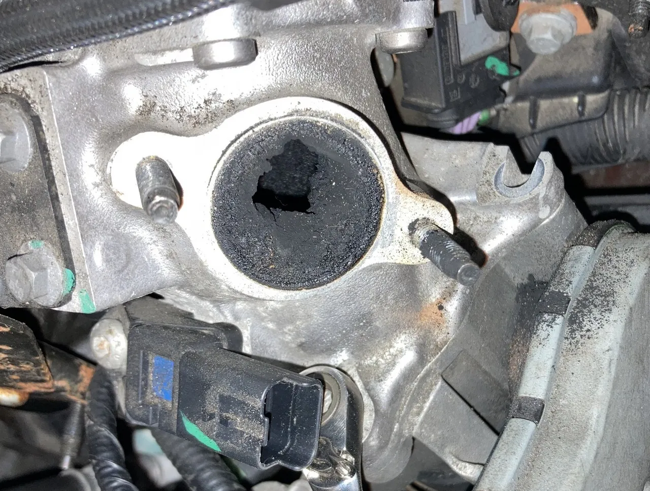

    Hier würde alles ordentlich mit Bremsenreiniger "spülen" und anschließend mit Druckluft. Oder kennt ihr sinnvolle Spezialreiniger (auch hier gibt es einen riesigen Markt, ob es aber notwendig ist, ist die Frage...). Von mechanischer Reinigung mit Bürsten, Schleifer, etc. würde ich erstmal absehen.

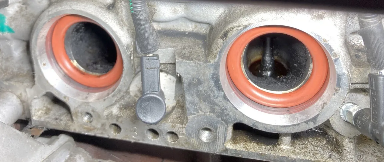

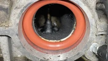

    Zwischen Ventil und Kühler sitzt eine Dichtung (sieht nach Gummi aus), diese sollte man ggf. ersetzen (1427357) für ca. 14€ bezahlbar.
    Einige berichten das diese Reinigung dann wieder so 80-120 tkm halten kann.

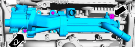

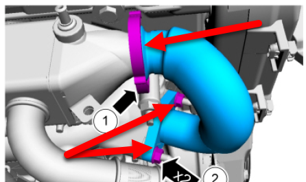

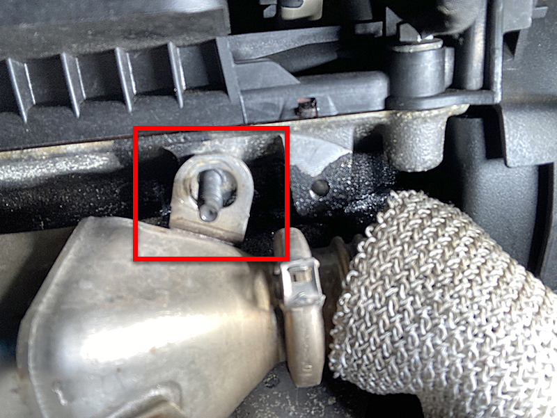

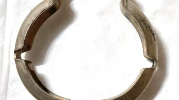

    Etwas schwierig wird vielleicht an diese Schrauben (2) zu gelangen, auch könnten die gut fest sitzen...

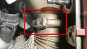

    Die Schelle (1) macht mir auch wieder Sorgen, die muss man ggf. ja auch erneuern.

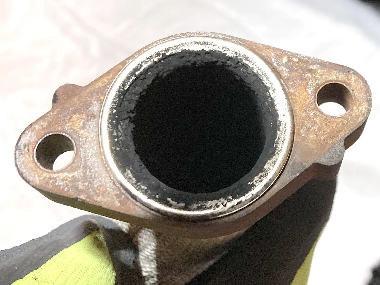

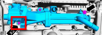

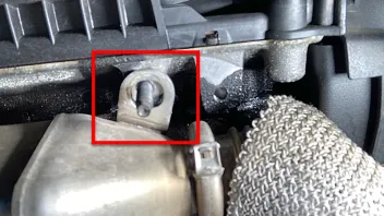

    Kleiner Fun-Fact bei meinem Auto: Habe mal ein paar Aufnahmen mit dem Handy versucht und dabei gesehen das die obere, beifahrerseitige Befestigungsmutter meines AGR-Kühlers fehlt:
    Die Spuren zeigen das da mal eine dran war, was nur eine Schlußfolgerung zulässt: Die Werkstatt hat mal wieder geschlampt (seufz). Ich vermute damals als ich das Abgasgeruchproblem im Innenraum im Rahmen der 3 Jahres Garantie hab richten lassen. Dabei wurde die Dichtung am Abgaskrümmer erneuert und dazu musste mit Sicherheit das AGR raus und die Deppen (tschuldigung, andere Worte fallen mir dazu nicht ein) haben einfach vergessen die Mutter wieder aufzudrehen.
    Laut Anleitung und Bilder oben ist das ganze System ja nur mit 3 Muttern fest (bei mir hält es offensichtlich sogar nur mit 2 ;-). Die andere unter dem Ventildeckel auf der Fahrerseite sollte auch noch gut "ertastbar" und somit lösbar sein? Hier nochmal ein Bild von einem Neuteil:

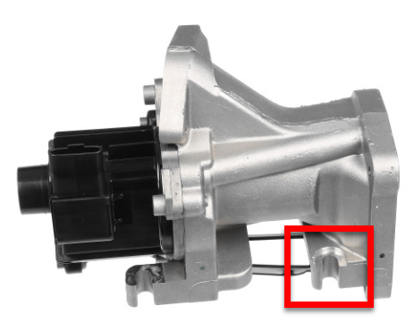

    Die "Horror-Mutter" befindet sich unten am AGR-Ventil und ist wohl am schlechtesten zugänglich. Das Gute dabei: Die Mutter muss (und sollte) man nicht ganz entfernen, diese muss nur gelöst werden denn da ist ein Langloch:

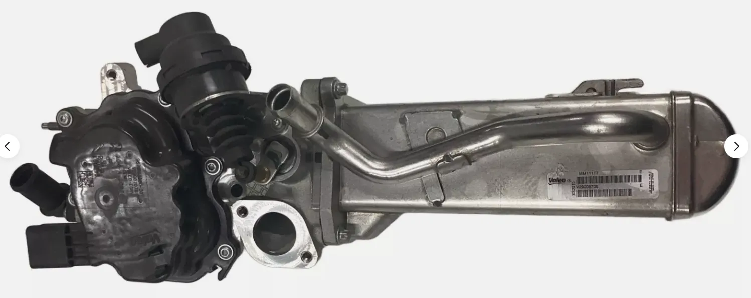

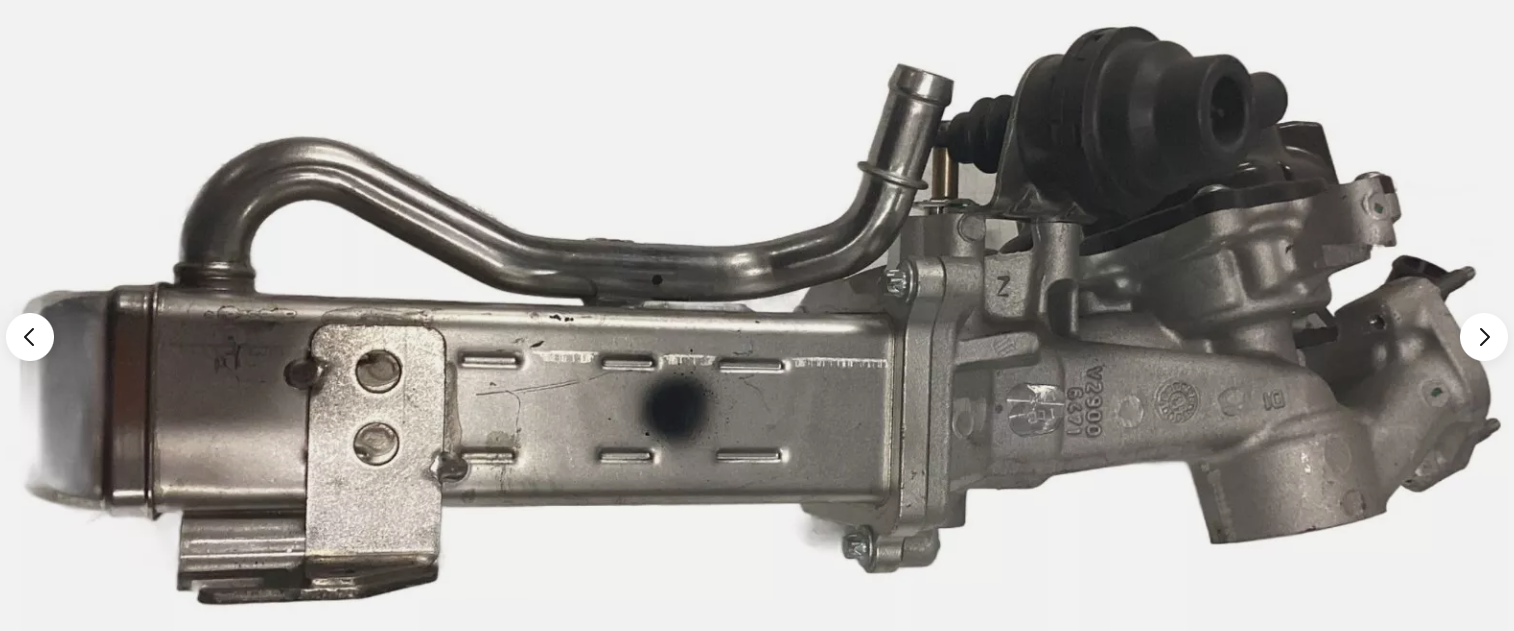

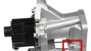

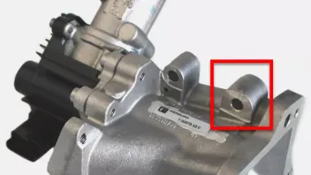

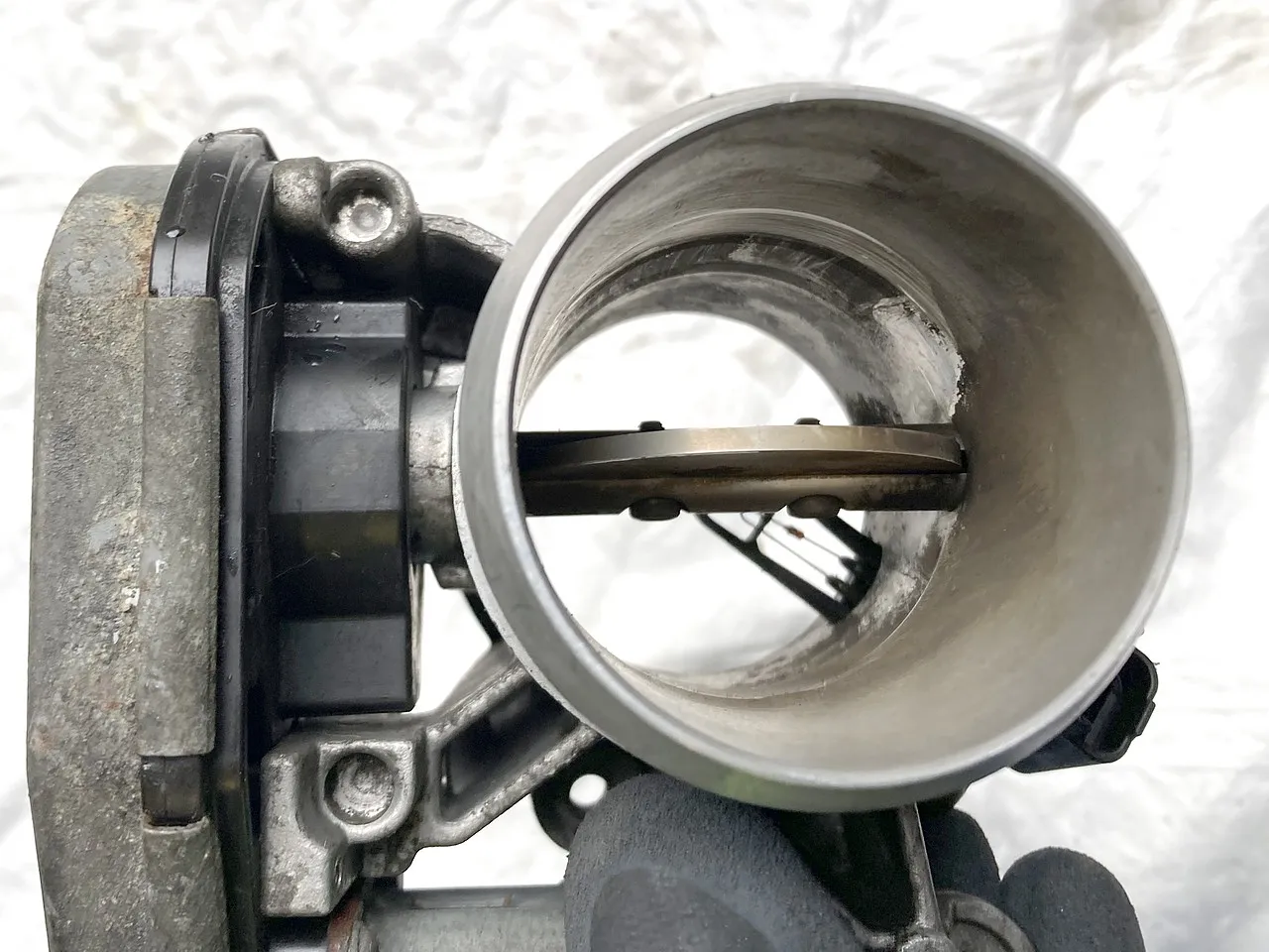

  • Ohje, vielleicht habe ich jetzt doch das falsche Teil gekauft...
    So sollte es aussehen:
    Und so sieht das aus was ich gekauft habe und angeblich für meinen Motor passt:
    Das sind aber doch zwei ganz unterschiedliche Systeme? Jetzt bin ich wieder total verunsichert da ich im gesamten Ebay kein einziges AGR finde wo der AGR-Kühler den Abgaseinlass beifahrerseitig mit dem Stutzen hat. Die sind dort alle "zu" mit dieser runden Kappe... was ist das denn jetzt wieder für ein Scheiß?
  • Ich kann keine Gemeinsamkeiten feststellen :crazy:
  • Wie konnte ich nur so blind sein? Vermutlich habe ich so viele AGRs angeschaut das ich dieses wichtige Detail einfach übersehen habe? Aber warum finde ich nirgens ein AGR mit dem Einlassstutzen wie bei mir und auf dem Motorbild welches ich im Netz gefunden habe? Scheint ja wieder mal was ganz exotisches bei diesem Übergangsmodell gewesen zu sein?
  • Korrekt, einbaulage und ausbauweise sind beim 175ps und 200ps identisch, das AGR selbst jedoch nicht 100%.

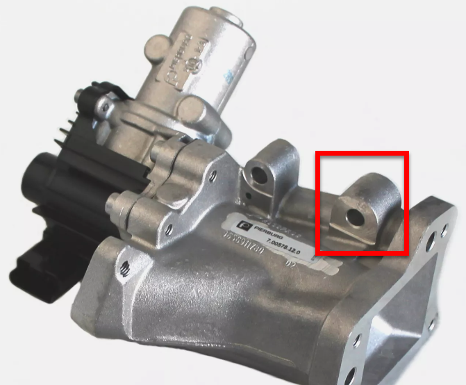

    AGR und Kühler sind aber 2 Teile, Finis 1427355 und 1427362. Mit etwas Glück kannst du ja den alten Kühler weiterverwenden/umbauen?
    Beispiel mit Bild für AGR: https://www.autoersatzteile.de/7006961-pierburg
  • Richtig. Und mit etwas Glück kann ich das AGR einfach nur reinigen und gut. Das ist ja mein Ziel. Ich hätte halt nur gern, wenn das Ding schonmal draussen ist, eines für den Fall das es wirklich einen Defekt hat, parat liegen zum Einbau. Der Kühler ist ja nur ein Stück Blech, wenn der kein Leck hat sollte der problemlos widerverwendbar sein. Daher würde ich mir eben nur das auch schon genannte Pierburg AGR-Ventil bestellen und ggf. wieder zurückschicken wenn ich es nicht brauche. Pierburg hat ja die AGR-Technik maßgeblich mit entwickelt, sollte also die erste Wahl sein.
    Habe mir dieses bestellt. Bei motointegrator über ebay gab es das für 125,- € inkl. Versand. Interessant diese Preisunterschiede bei demselben Teil...

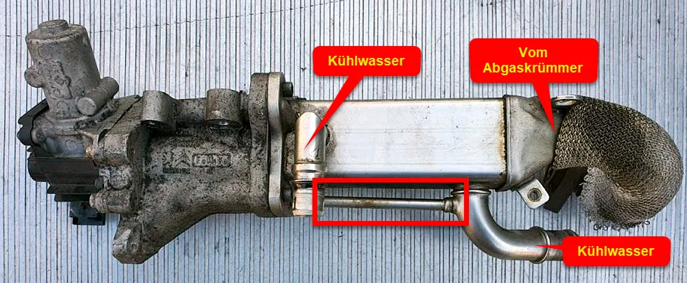

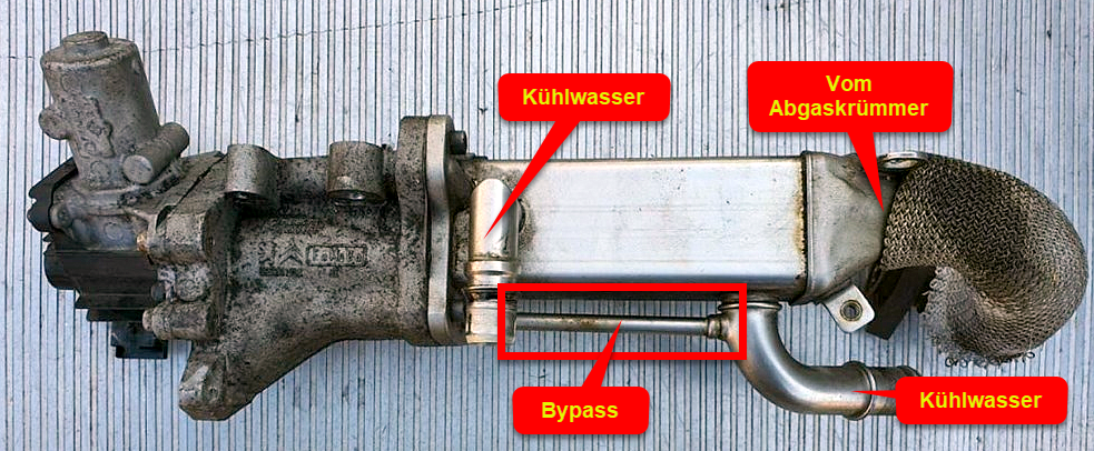

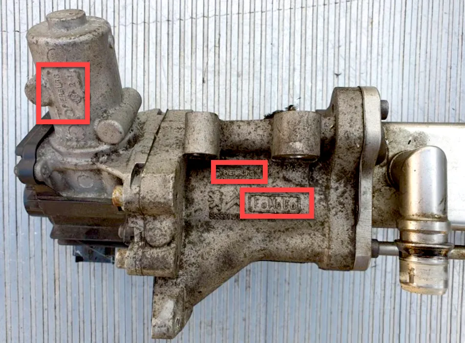

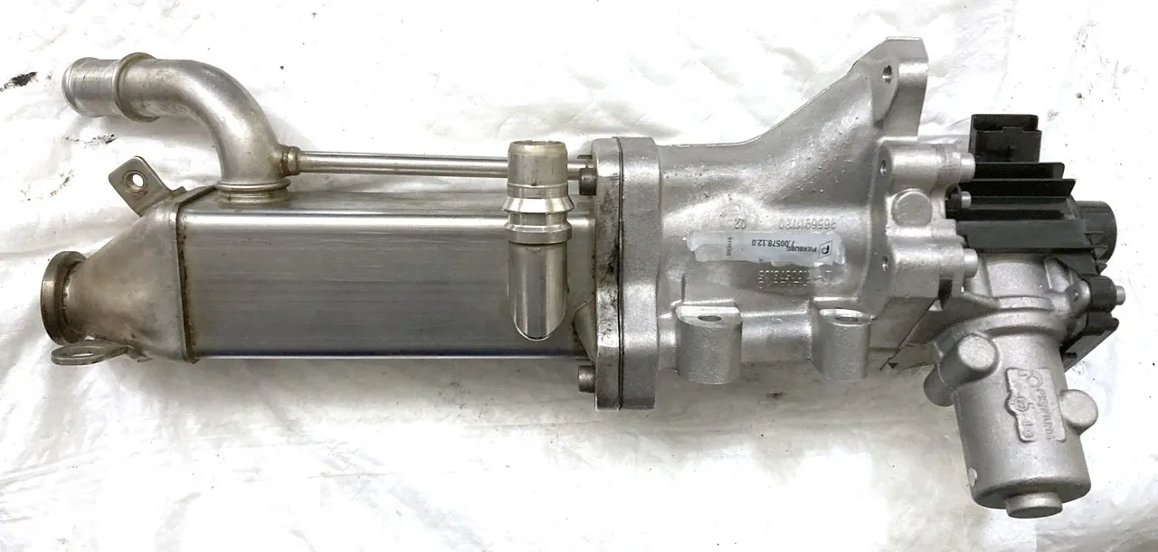

  • Nochmal zum AGR vom Q4BA (2.2 TDCi, Euro 4, 175 PS):
    Wie man hier ganz gut erkennen kann ist das "Original Ford" Teil ebenfalls von Pierburg. Das ist also die erste Wahl wenn man es OEM aber zum Zubehörpreis haben will:

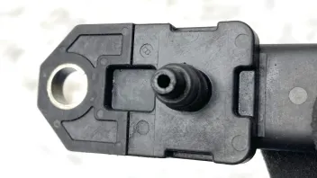

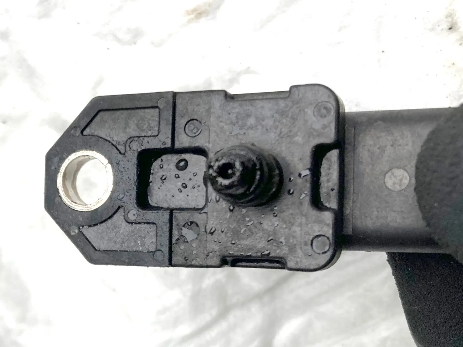

    Und weiß jemand wozu dieses kleine Röhrchen von der Kühlwasserleitung (rot umrahmt) gut ist?

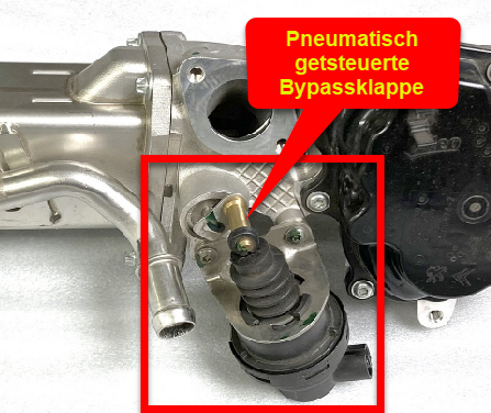

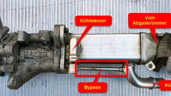

    Das Euro 5 AGR hat ja, gut erkennbar, außen noch eine pneumatisch per Unterdruck gesteuerte Bypass-Klappe um im kalten Zustand die Abgase am Kühler vorbei zu leiten (Verringerung des Dieselnagelns, aber auch um die Abgabe beim DPF-Freibrennen heißer werden zu lassen):
    Sehe ich das jetzt richtig das dem Euro 4 AGR dieser Bypass gänzlich fehlt? Dort ist nichts dergleichen erkennbar. Schade eigentlich...
