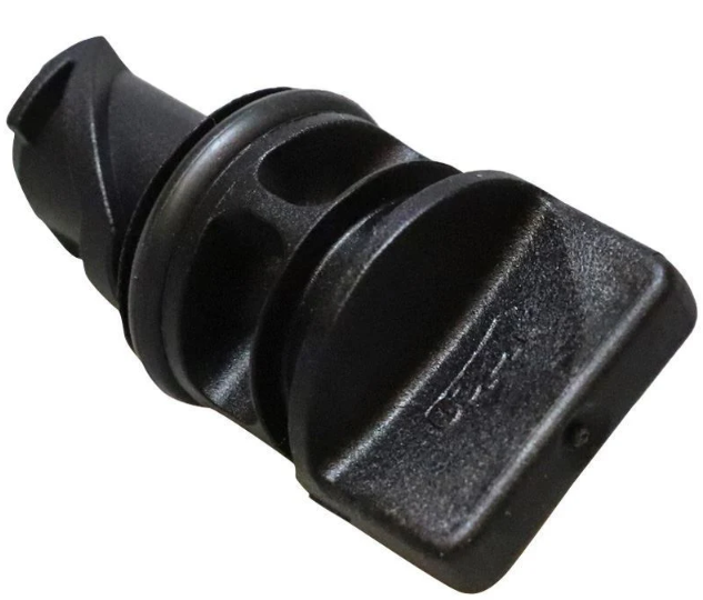

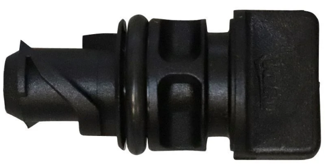

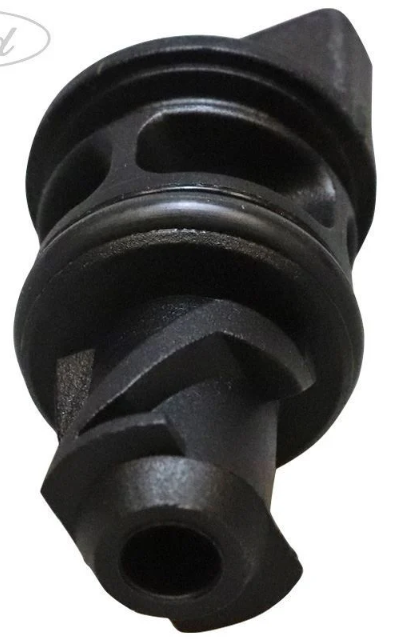

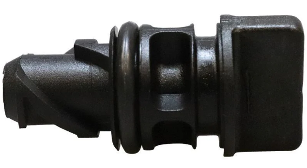

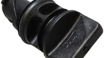

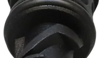

Es gibt wohl grundsätzlich zwei Systeme beim Kühler, eins hat so eine Art Kreuz-Schraube und die muss also durchaus mehrfach gedreht werden damit da am Auslass was raus kommt. Das andere, was ich auch habe hat so eine Schraube mit Bajonett-Verschluß:

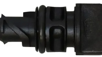

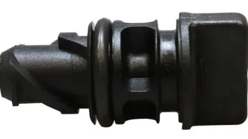

Irgendwie kann ich mir jetzt nicht vorstellen das man hier mehrere Drehungen machen kann, das ist ja nicht wirklich ein Gewinde und man fühlt beim drehen ganz klar nen Widerstand. Aber eigentlich müsste auch diese Schraube (es ist doch kein Hahn?) ja dann ein Stück raus kommen?
Ok, es läuft

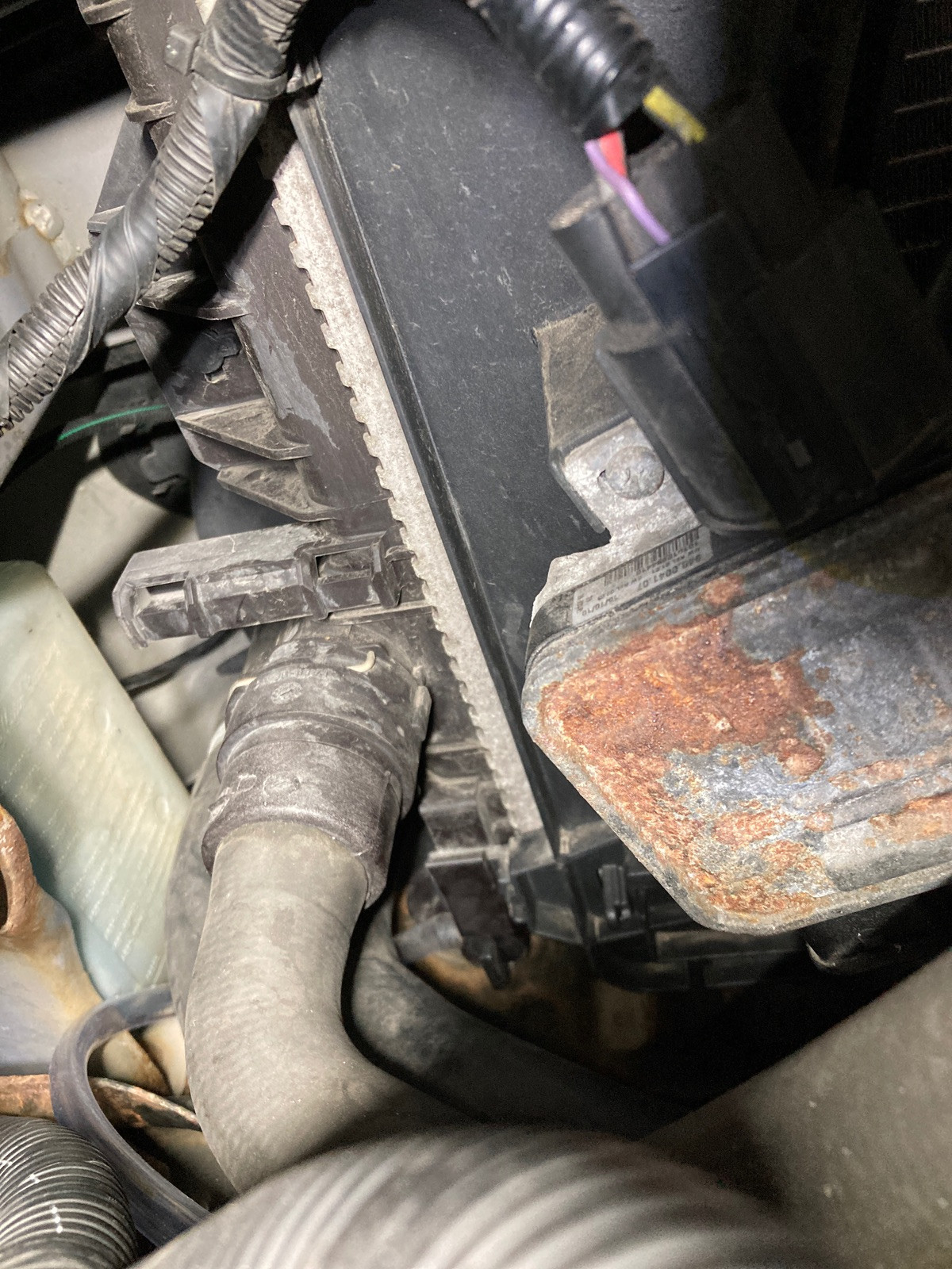

Man darf einfach keine "Pussy" sein und mit einer Kombizange beherzt weiter gegen den Uhrzeigersinn drehen, dann kommt der Stöpsel ein Stück raus und schon läuft die Brühe! Die Platzverhältnisse dort sind abartig, was hat sich Ford nur dabei gedacht? Wenn man den dicken Schlauch zum Ladeluftkühler etwas anhebt hat man gerade genug Platz eine Kombizange durchzufriemeln und zu drehen...
Keine Zange. Eine große Nuß. Hatte ich auch gemacht. Zwei Jahre später war sie immer noch da

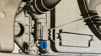

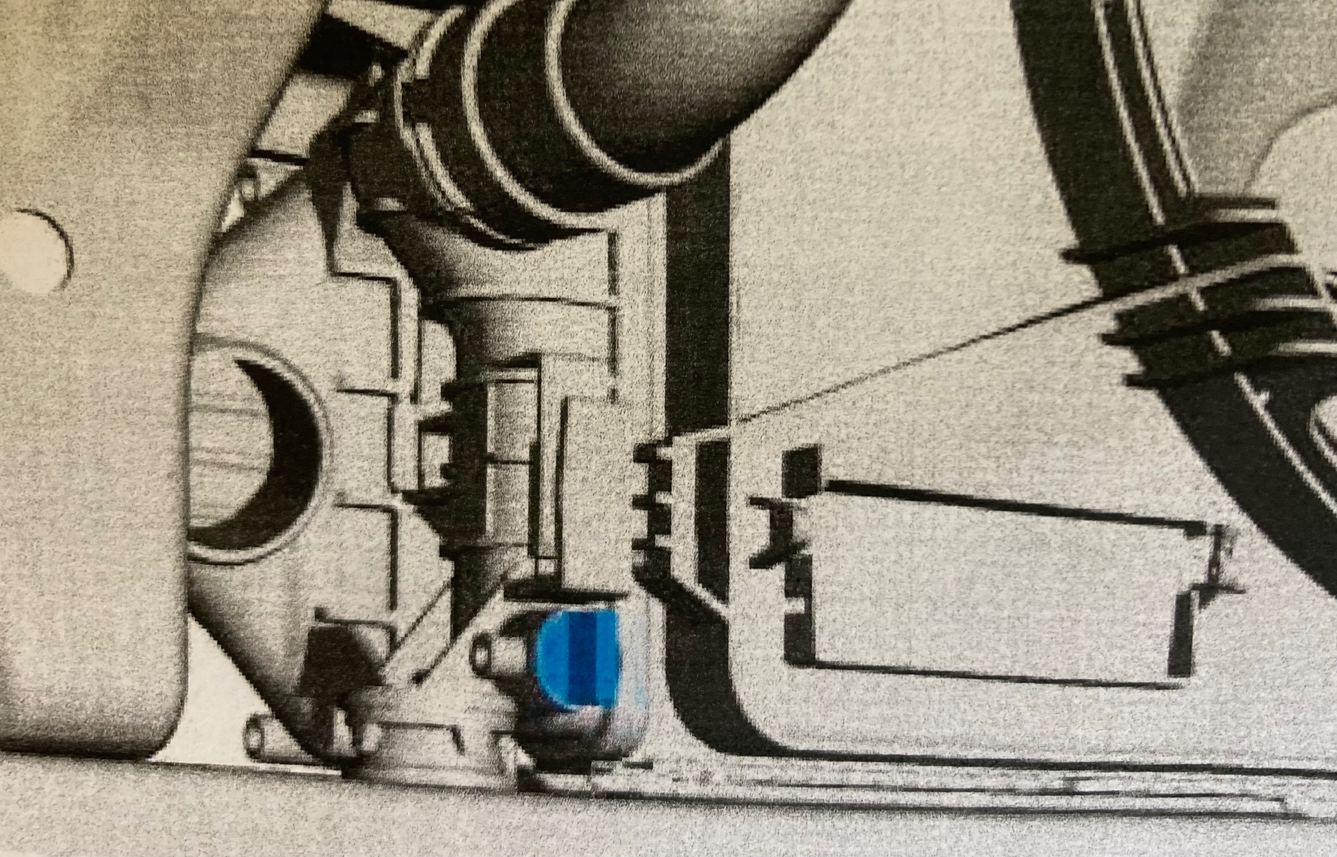

Ich habe da mal eine PDF
Interresant, die Ford Anleitung für den sieht fast genauso aus, jedoch ist hier keine Rede von Anzahl Umdrehungen. Bei mir war es auch nur eine. Auf keinen Fall vier.

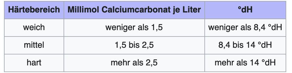

Das Problem ist eher das man es außerhalb vom Kühlsystem anmischen muss, das dürften wohl die wenigsten tun. Weiterhin sollte man eher kein destilliertes Wasser verwenden, aber auch kein zu hartes, sollte optimalerweise Trinkwasser mit 20 dH sein.
Wird aber so in der BA vom Kühlmittelkonzentrat angegeben . Mannol G12+ z.B.
Alter 20dH ist schon fast ein Backstein
Das Glysantin G30 entspricht dem G12+. Wir hier haben 21 dH, damit kannst Du Muntion gießen
Aber direktes Trinkwasser aus der Leitung könnte bei zu hoher Verdünnung des Frostschutzes, welches auch Rostschutz enthält, dennoch Rost verursachen. Bei demineralisiertem Wasser fehlen auch irgendwelche Dinge, bin kein Chemiker...
