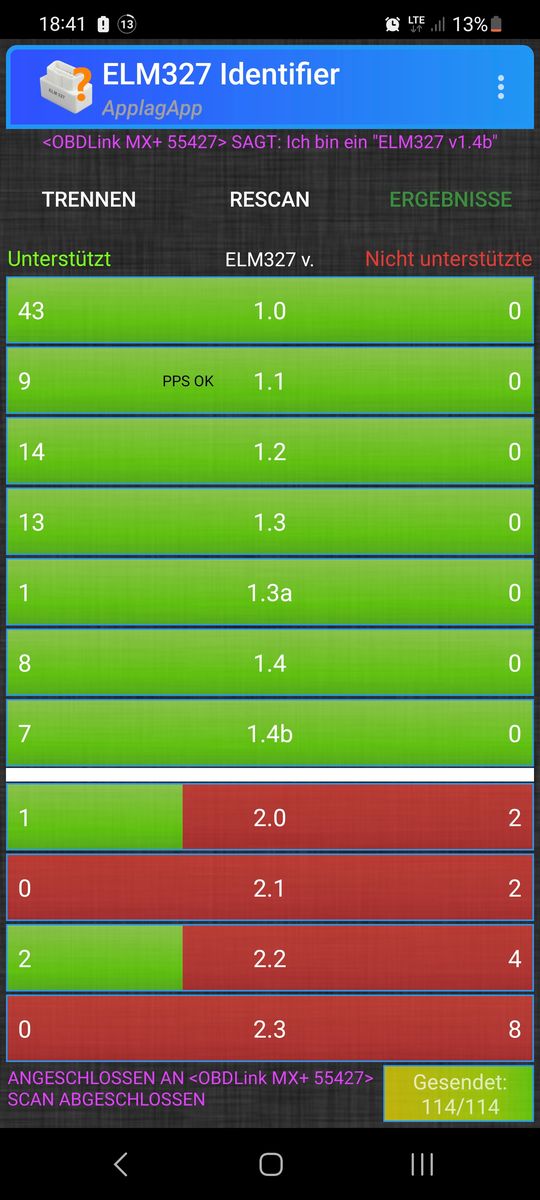

    Der OBDLink MX+ Adapter ist inzwischen angekommen und ein erster Check unter Android mit der ScanMaster App hat keine Fehler zutage gebracht.
    Laut ELM327 Identifier, unterstützt der Adapter Version 1.4b (siehe Log & Screenshot).
