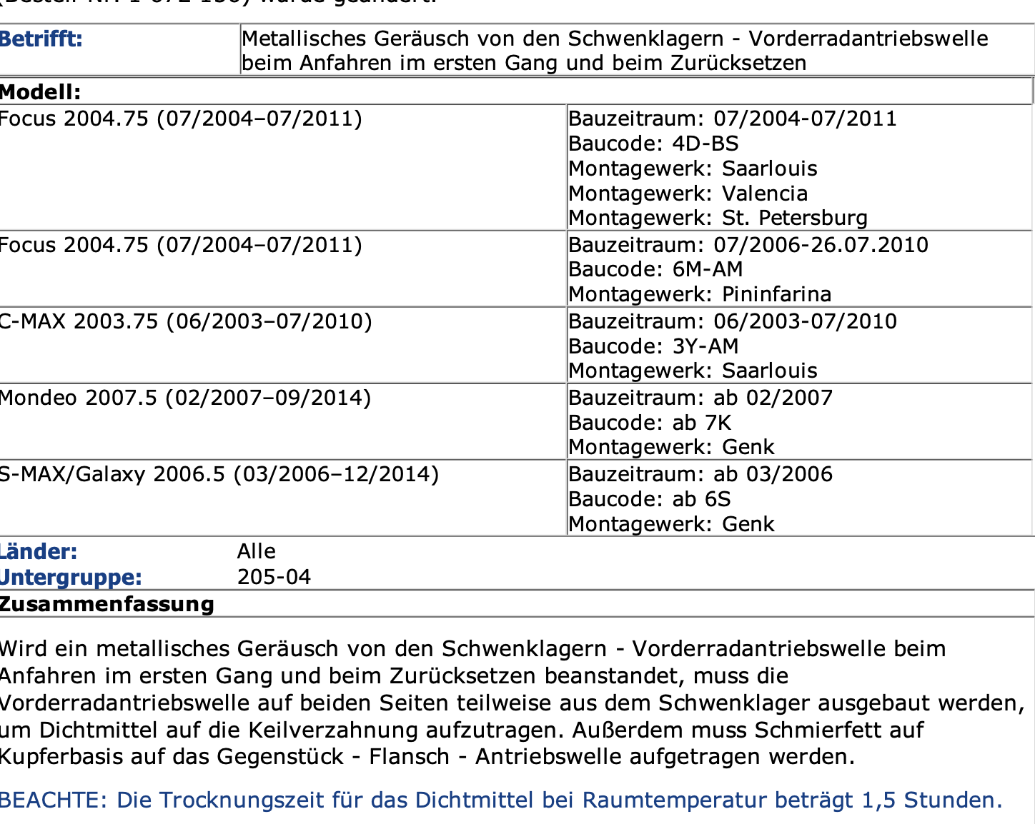

Das kann auch die Verzahnung der Antriebswelle in der Radnabe sein. S. Beitrag '25 von Alemond heute früh.
Beim MK5 gibt es da eine TSI 19-2239. Kann ja im Einzelfall auch mal ein anderes Fz. betroffen sein.
Wobei die TSI auch ein Wenig an Voodoo erinnert.
ZitatMetallisches Geräusch von den Schwenklagern - Vorderradantriebswelle beim Anfahren im ersten Gang und beim Zurücksetzen.
Betrifft alle Mondeo ab 2014.

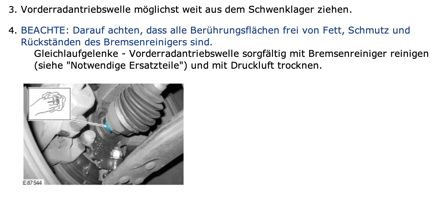

Wird ein metallisches Geräusch von den Schwenklagern - Vorderradantriebswelle beim Anfahren im ersten Gang und beim Zurücksetzen beanstandet, muss die Vorderradantriebswelle auf beiden Seiten teilweise aus dem Schwenklager ausgebaut werden, um Dichtmittel auf die Keilverzahnung aufzutragen. Außerdem muss Schmierfett auf Kupferbasis auf das Gegenstück - Flansch -
Antriebswelle aufgetragen werden.Es muss zudem unbedingt eine Neue Radnabenschraube verwendet die in zwei Stufen festgezogen wird. Das Dichtmittel muss zwingend 1,5 Stunden trocknen, das Fahrzeug darf solange nicht bewegt werden.

Lies lieber nochmal #25.
Ja das ist die Schraube. Vllt nochmal lösen. Dann 45nm und 80Grad. Dann ist sie Fest. Es gibt ja fest, und fest.

Die Antriebswelle kann man durchaus selber wechseln. Neue Achsschrauben und etwas Getriebeöl (beim ziehen der Antriebswelle läuft etwas aus) bereit halten.
Mittlerweile ist es schlimmer geworden, ich habe jetzt auch ein Vibrieren am Lenkrad und Gaspedal.
Ich würde erst mal zum Thema knacken die oben angesprochene TSI abarbeiten, ist kein riesen Aufriß
und ist Kostenmäßig überschaubar, Dichtmittel ,Kupferpaste, 2 Schrauben.
Weil diese gilt nicht nur für den MK5 sondern auch schon für den MK4.
Wenn die Antriebswellen für die TSI ohnehin raus müssen, würde ich mir einfach mal neue Schellen für die Manschetten besorgen und die Gelenke zerlegen. Das lässt eine bessere Prüfung zu, ob die nicht doch defekt sind.

Die müssen nicht ganz raus deswegen schrieb ich ja das es kein riesen Aufriß ist .
