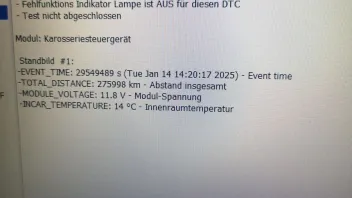

    Forscan hat tatsächlich einen Kurzschluss im Stromkreis der Rückfahleuchten erkannt.
    Wenn ich jetzt aber Strom auf den braunen Stecker der vom BCM kommt gebe leuchten beide Lichter einwandfrei.
    Ich gehe also davon aus das der Kurzschluss im BCM selber zu finden ist oder sehe ich das falsch?
    Ich hänge ein Foto von der Meldung unten an.

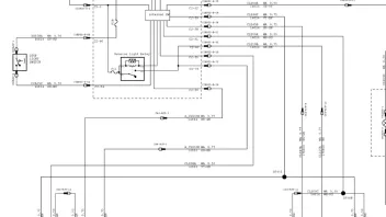

    Bleibt das es wirklich einen Defekt auf dem BCM gibt. Ich habe leider kein vFL BCM, kann also nicht genau sagen welche Komponenten es betrifft, aber beim VFL ist da noch ein Relais verbaut "Reverse Light Relay":
    Wäre doch wichtig zu wissen ob das intakt ist.

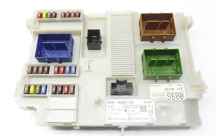

  • Ein FL sieht z.B. so aus:
    Achtung, unbedingt nach der Nummer gehen, v.a. der vorletzte Buchstabe wegen Ausstattungen bezüglich z.B. SWRA, TPMS, BLIS.
    Auch hat der 2.2 Diesel ein anderes wie die anderen.
    Das gut sortierte Wiki hat hier einige Infos: https://mk4-wiki.denkdose.de/artikel/bcm/varianten

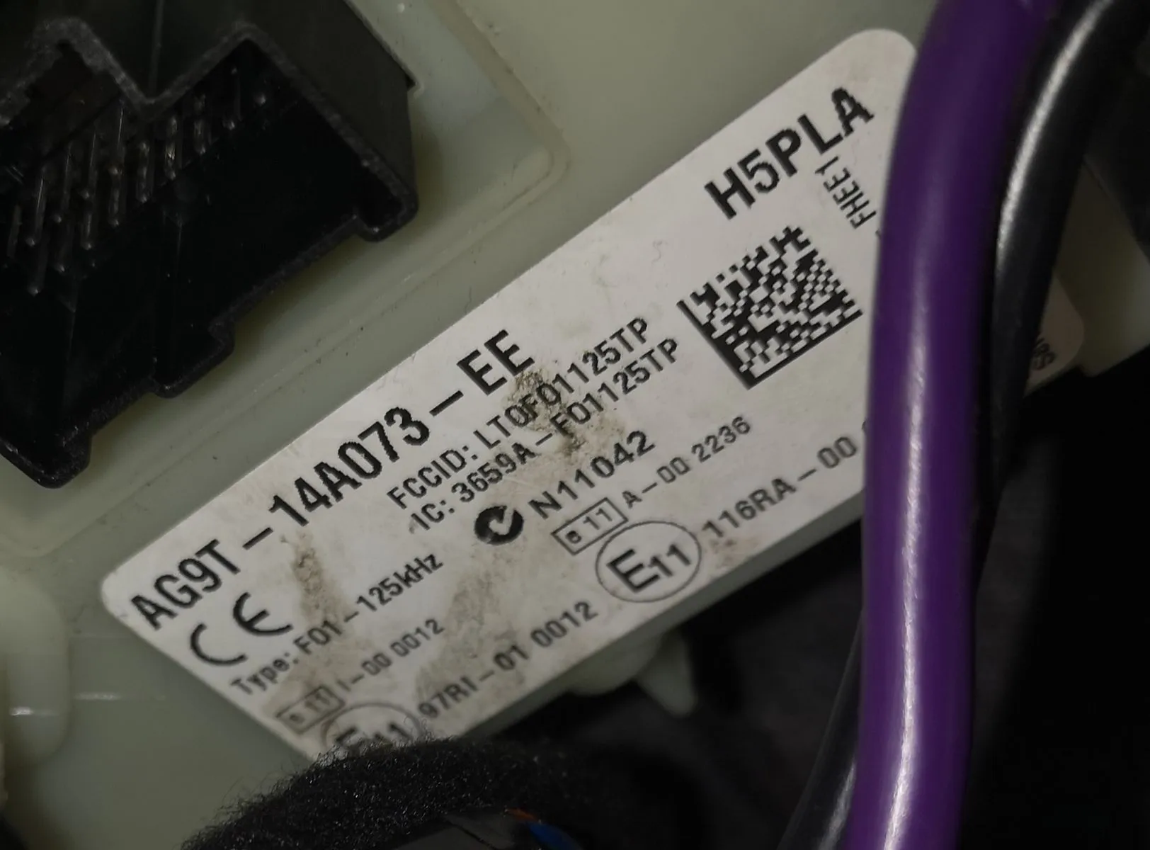

  • Guten Morgen,
    Genau das habe ich auch verbaut.
    Anbei ein Bild vom Typenschild, laut der Liste ist das vom Galaxy 😂
  • Ob S-Max, Galaxy oder Mondeo ist egal.
    Meines das ich mir für TPMS geholt habe war aus einem Rechtslenker S-Max.
  • AG9T könnte das sein, das in frühen FL in 2010 verbaut wurde.
    Bei E_ würde ich darauf tippen, dass der Wagen kein Xenon (und damit keine SWRA), kein BLIS und kein TPMS hat.
  • Ja AG9T stamm aus den früher erschienen Modellen und wurde im Mid-Facelift bis 10/2010 verbaut. Danach kam das BG9T (ihr wisst ja das der erste Buchstabe das Modul-Baudatum angibt).
    Ein BG9T kommt daher ebenfalls in Frage.
