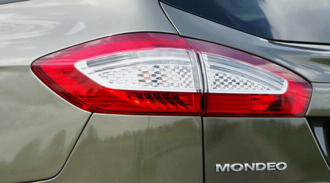

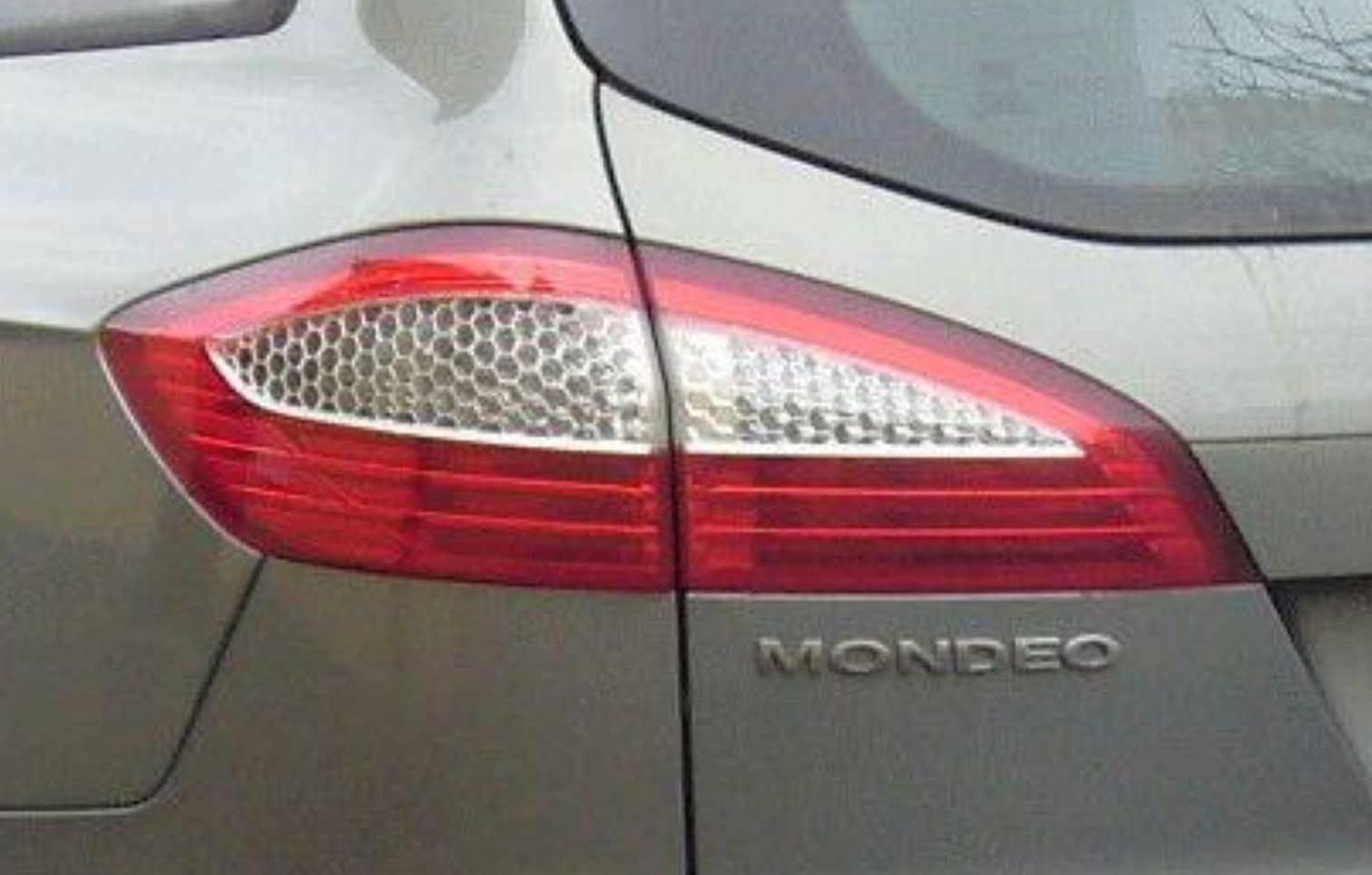

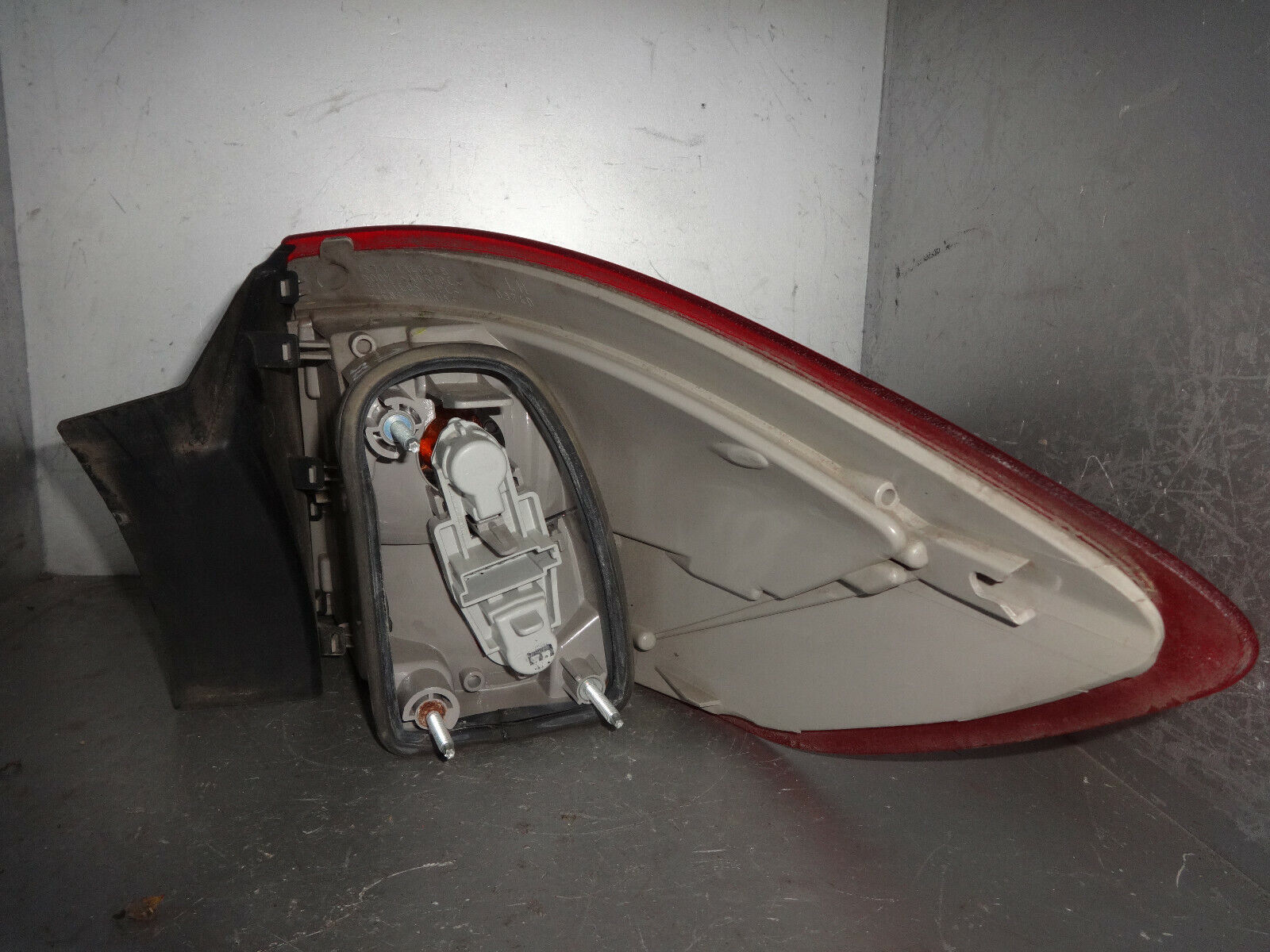

  • Die Lampen sind unterschiedlich in Form und Elektrik. Neben der Forumssuche wäre das Wiki für Dich auch eine gute Informationsquelle, hier steht alles darüber drin https://mk4-wiki.denkdose.de/artikel/ruecklichter/varianten
    Einfach so umbauen ist nicht, auch weil die Ansteuerung aufgrund der LEDs in den FL-Rückleuchten anders ist.
  • Bei Facelift wurden jede Menge kleine Details geändert, die meist "unter dem Blech" verborgen sind. Nur wenige Sachen sind offensichtlich, wie ein neuer Kühlergrill oder integrierte Tagfahrleuchten. Die meisten Änderungen sind elektrischer oder technischer Art, sodass ein 1:1-Tausch oft einfach nicht geht.
    Zu Deiner Frage: neben der leicht geänderten Formgebung sind die FL-Rückleuchten vollständig mit LED-Leuchten ausgestattet, beim vFL noch normales Glühobst. Das bedeutet, die Ansteuerung und Überwachung vom zentralen Steuermodul BCM ist anders. Selbst wenn die Form passen würde, müsste man für die LEDs einige Kniffe anwenden, damit das Steuergerät damit umgehen kann und nicht dauerhaft die Leuchtenüberwachung klingelt.
    Also: geht in der Regel nicht.
  • Leider nicht ganz richtig oldrebel die Blinker, Nebelschluss- und die Rückfahrleuchte sind auch im FL hinten noch Glühlampen. LED ist nur das Fahrtlicht und Bremslicht.

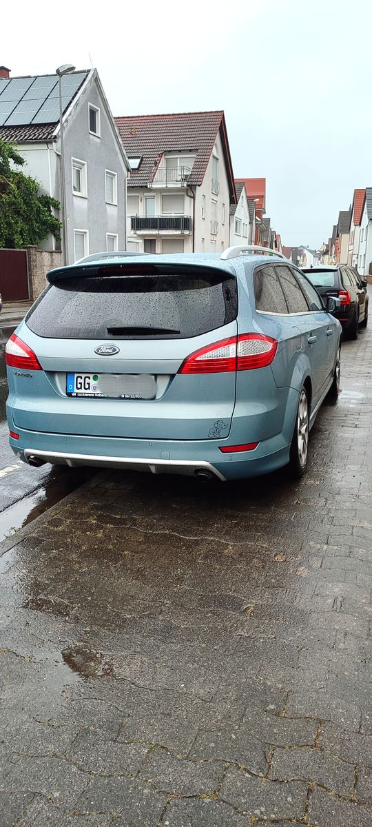

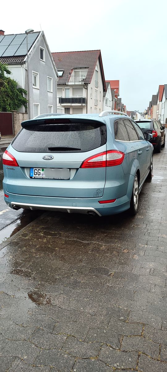

  • Hier mal ein Bild zur Inspiration
    Ich muss ja sagen: die Heckklappe mit dem "bürzel" sieht schon echt gut aus... Aber natürlich passt das dann wieder nix 😅
    Ich muss mir auf jeden Fall was überlegen... Serie lassen kann ich nix, aber Geld ausgeben kann ich auch nicht. Familie geht im Moment vor. Wenn ich was verändere, dann lasse ich es hier im Forum wissen.
    PS.: ich finde er sieht halt von hinten irgendwie so... Langweilig aus. Dafür daß er 220PS hat 🤣
  • Was ich mit dem Bild zeigen wollte ist das es sich um ein vFL Fahrzeug handelt.
    Dort wurde anscheinend eine Heckklappe vom FL genommen und die untere Kunststoff Abdeckung vom vFL montiert damit es wieder zur Heckschürze passt.
    (Heckschürze vom FL ist höher gezogen)
  • GroßGerau :klatsch:

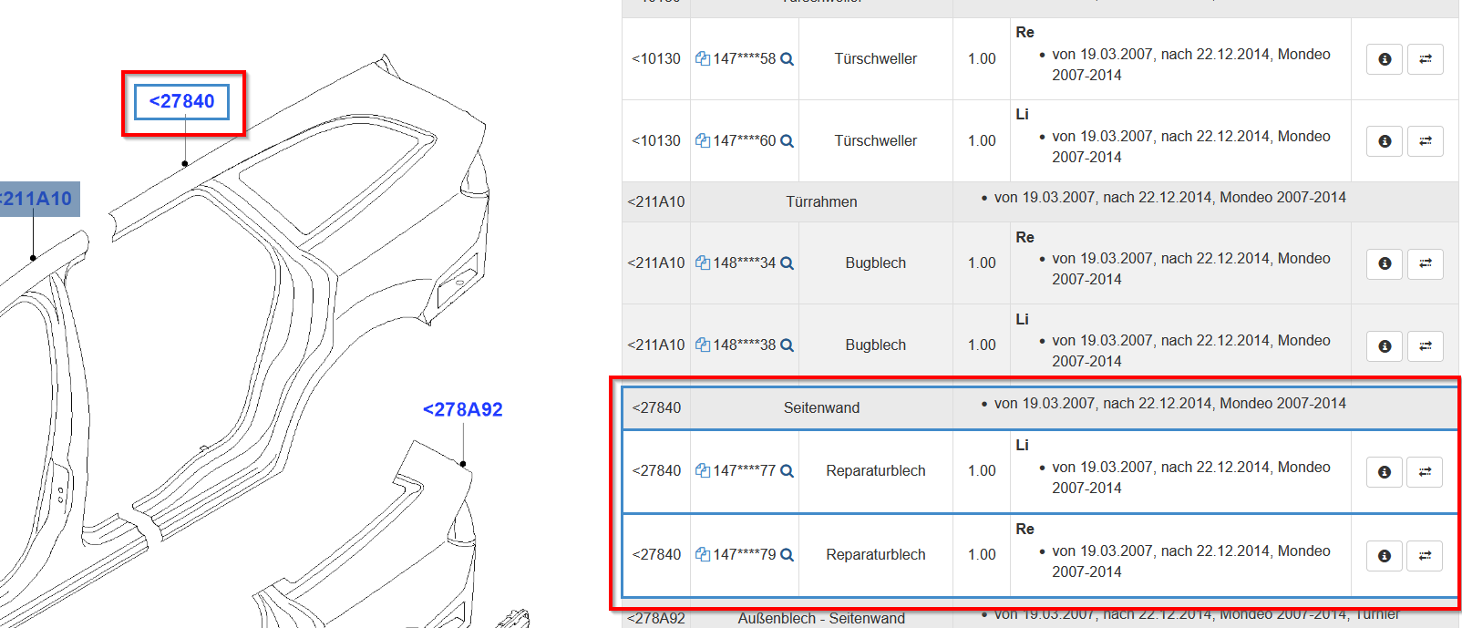

    Wundert mich das Bild. Du kannst nicht einfach das Heck wechseln. Die äußeren Leuchten müssen ja in die Seitenteile auch passen!
  • Wundert mich das Bild. Du kannst nicht einfach das Heck wechseln. Die äußeren Leuchten müssen ja in die Seitenteile auch passen!
    Genau das dachte ich mir auch! Ich weiß nicht woran man am Heck erkennen kann ob es ein FL/vFL ist abgesehen von den Rückleuchten. Immerhin haben manche FL diesen bürzel, manche nicht...
    GroßGerau :klatsch:
    Deswegen habe ich in der Vorstellung gemeint, am Ende sieht man sich ja Mal. Nach kelbra ist etwas weit für mich und Frau (und nächstes Jahr Baby 😅)
  • Wer sagt denn das die Seitenbleche eine andere Form haben?
    Sieht für mich ziemlich gleich aus
    Da gebe ich dir Recht, auf Bildern sieht es eben ziemlich gleich aus. Jetzt habe ich zwar im Ort einen FL stehen sehen, aber der steht immer auf der Hauptstraße und somit keine Möglichkeit die Mal nebeneinander zu stellen und zu schauen ob es wirklich so ist. Aber: selbst wenn es zwar passen würde, wäre die LED Problematik immer noch da, oder? Immerhin sind die inneren Rückleuchten anders geformt und haben ja LED.
    Hmm.. wenn ich jetzt zwei Bilder nebeneinander halte, würde ich das nicht behaupten sondern das nur das Blechteil selber anders ist...
