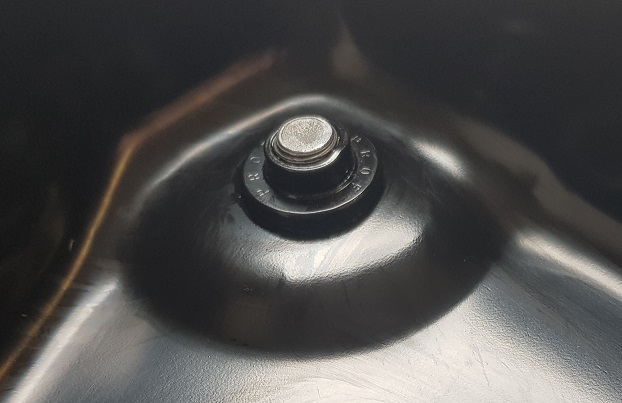

Die Schraube dreht nur durch beim Anziehen. Muss sie irgendwann mal zu sehr angezogen haben. Da ich schon eine neue Schraube drin habe, liegts wohl am Gewinde der Ölwanne.

Zum aufbohren/Gewinde schneiden muss die Ölwanne ab. Metallspäne im Öl sind für den Motor nicht so hilfreich. Die größeren werden zwar vom Sieb der Ölpumpe aufgefangen, das ist aber grob genug um kleine Späne durchzulassen. Für die Ölablassschraube ist eine Einschweißmutter in der Ölwanne, die ist recht dünnwandig. Viel Material ist da nicht, weder für größere Ölablassschrauben noch für Gewindereparaturbuchsen. Die Ölablassschraube beim 2.2er steht senkrecht und in dem Gewindeflansch ist eine Bohrung damit das Öl ablaufen kann. Mit einem Helicoil Einatz verschließt Du diesen Ablaufkanal so das beim Ölwechsel eine noch größere Menge Altöl im Motor verbleibt.

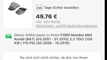

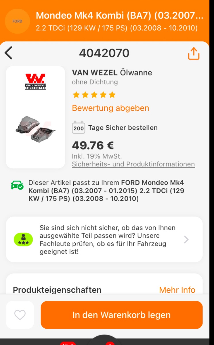

Ölwanne nicht einmal 50€
Wo?
Ich finde 60,- + Versand, z.B. Autodoc ein Nachbau von van Wezel.
Und eine neue Ablaßschraube + Dichtung würde ich auch noch nehmen.
So sieht’s aus. Bestelle für 50€ und du bekommst von mir 10€ Rabatt oder nimm „ Scherzovic „ da gibts auch Rabatt .
