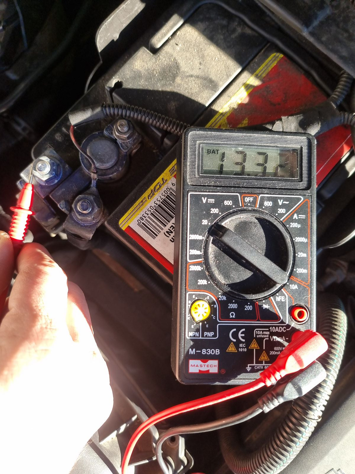

    - Die Batterie messe ich mit Voltmeter im kalten Zustand: 13,4V. Alter: ca. 5 Jahre, Marke: Banner. Es wurde vorgeschlagen die Batterie unter Last zu messen. Also könnte ich bei drehendem Anlasser einfach die Spannung ablesen?

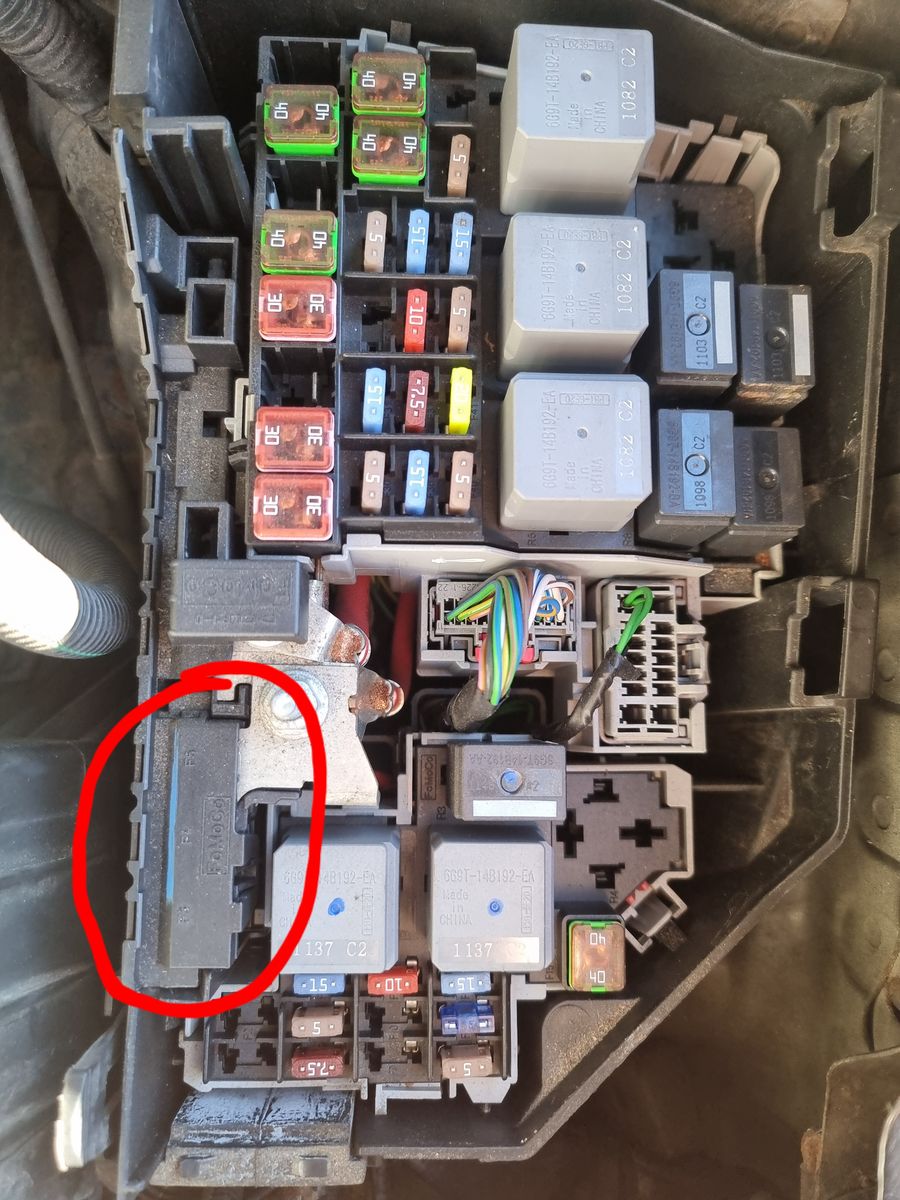

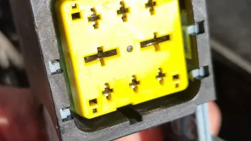

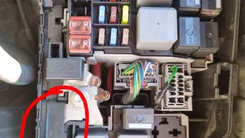

    - Ob die neuen Kerzen überhaupt glühen würde ich gerne wissen. Da fiel mir die Sicherung ein, die ich prüfen könnte. Das ist jedoch keine Stecksicherung wie ich sie als Laie kenne, sondern sieht aus wie auf dem Foto. Ist das nur eine Abdeckung, die ich abmachen kann?
    Ich möchte nicht an den Kerzen selber hantieren. Dafür würde ich wieder in die Werkstatt fahren.

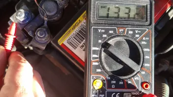

  • - Die Batterie messe ich mit Voltmeter im kalten Zustand: 13,4V.
    Bedeutet kalter Zustand Ruhespannung?
    Weil, nur diese ist wirklich geeignet, die Batterie zu beurteilen. Ruhespannung bedeutet: einige Stunden nach dem letzten Motorlauf ohne zusätzliche Verbraucher. Also am besten Motorhaube abends nicht verriegeln und morgens als erstes die Spannung messen, ohne das Fahrzeug aufzuschließen.
    Achtung: Das Messgerät was Du da benutzt hat übrigens eine böse Eigenschaft: Wenn die Batterie schwächelt, werden falsche Spannungswerte gemessen. Das BAT Symbol ist aktiv. Mach mal neue Batterien rein und messe nochmal.
    Ich habe mit einem baugleichen Voltcraft VC404 dieselbe Erfahrung gemacht.

  • Bedeutet kalter Zustand Ruhespannung?
    Mit dieser Vorgehensweise zeigt die Batterie jetzt 12,4V am Voltmeter an. Lt. ADAC Tabelle sollte sie bei 70% Ladezustand liegen. Also neue Batterie? Nach 6 Jahren wäre das einleuchtend.

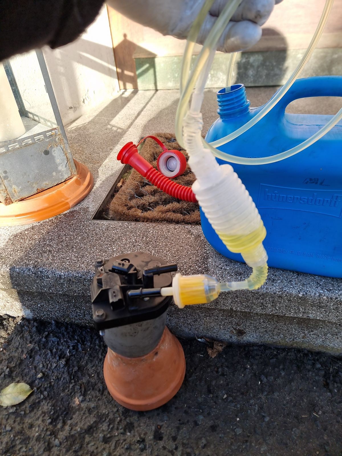

  • Wo hat denn dein Mondeo seinen Dieselfilter? Wenn der Oben ist also im Motorraum mach den mal vorischtig mit nem Fön Warm oder versuche den Wagen irgendwo unter zu bringen wo es wärmer ist. Steht der zufällig in einer Garage? Wenn ja mach da mal schotten zu und nen Keramik lüfter für 1-2 Stunden rein damit du mit der Temperatur höher kommst.
    Früher hat man bei sowas Benzin mit ins Diesel gemischt aber das war ja noch zu sauger zeiten heute würde ich dir wenn von LM Speed empfehlen macht den Sprit zündungsfreudiger aber hilft dir alleine nix ohne das er mal wieder gelaufen ist denn es muss sich ja auch verteilen können.

    Kraftstoffzuführung: Den Filter habe ich lokalisiert. Da der Motor jetzt gerade läuft, scheint der Filter also nicht komplett dicht zu sein. Könnte aber morgens früh eingefroren sein. Und was ist mit der Kraftstoffpumpe? Die läuft ja offensichtlich. Oder könnte die im Moment des Anlassens das Problem sein?

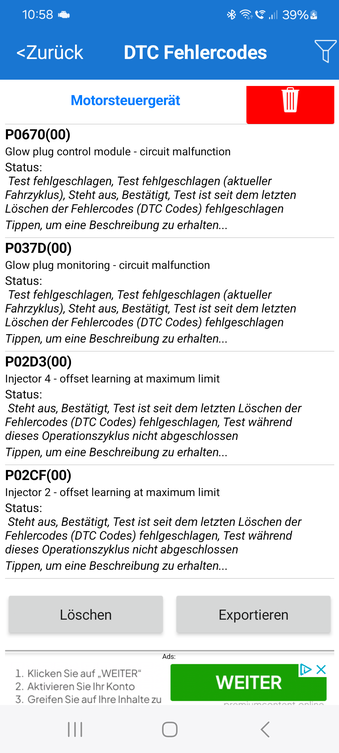

    Glühkerzen/Steuergerät: Ich habe mir einen Bluetooth OBD2 Adapter bestellt. Der ist morgen da und dann kann ich die Fehlercodes hoffentlich selber auslesen. Ich werde dann berichten.

  • Die Pumpe wird denke ich nicht betroffen sein. Aber wenn es der Filter ist wird die natürlich mit der Zeit leiden. Für mich klingt das in dem Video nach keinem Sprit und das verursacht durch gefrorenen Dieselfilter. Wenn du jetzt fahren kannst hol dir Mal das Speed Zeugs und kipp das in den Tank falls du einen füllstutzen dafür hast. Wenn das Zeugs drin ist kurz fahren oder den Motor fünf Minuten laufen lassen. Das Zeug trägt auch dazu bei dass es nicht so schnell einfriert. Kostet im Baumarkt ca. 18-20€ für einen Liter.
