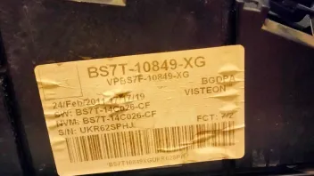

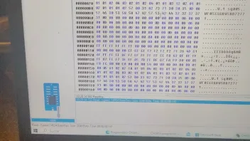

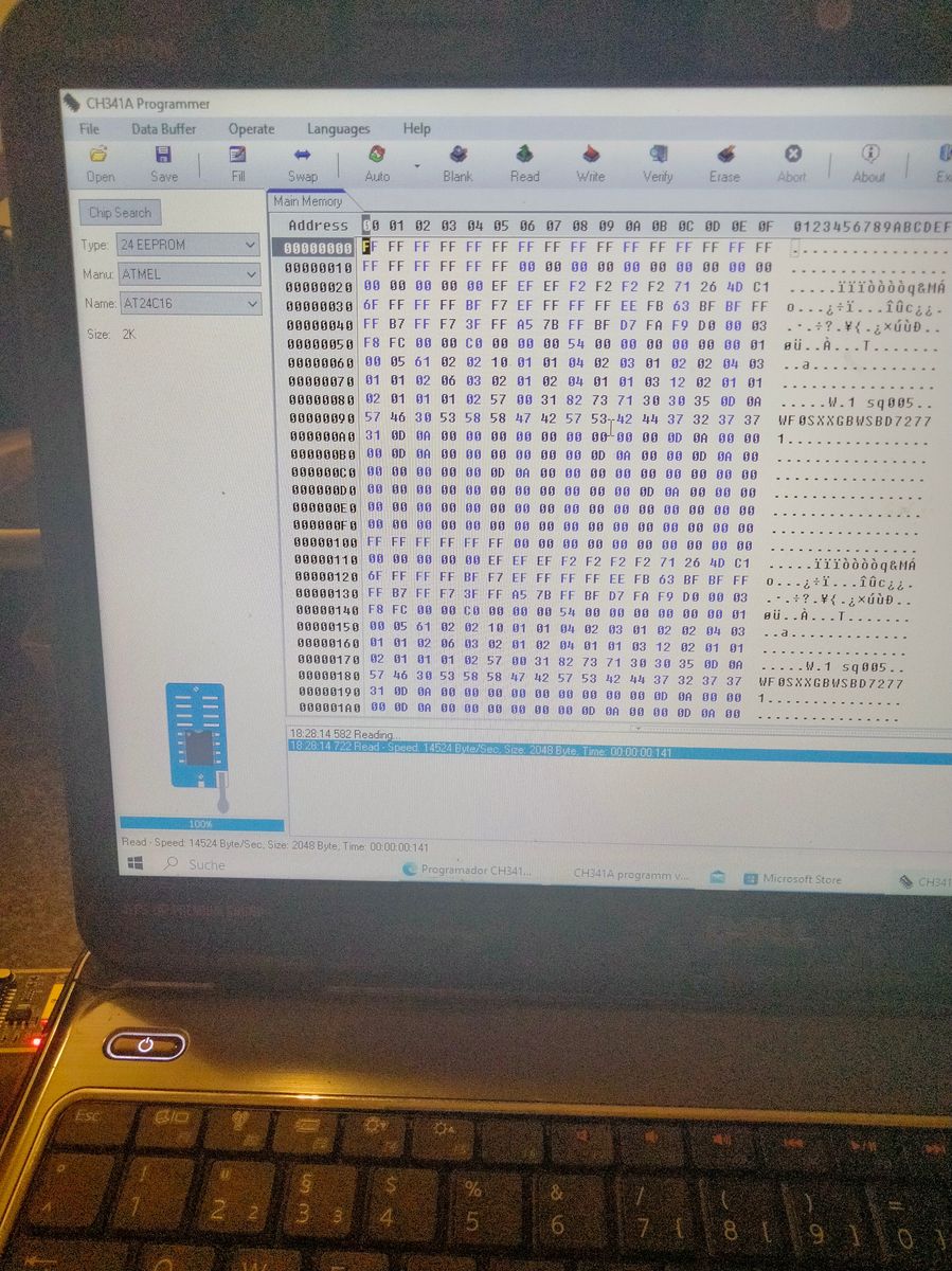

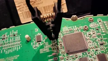

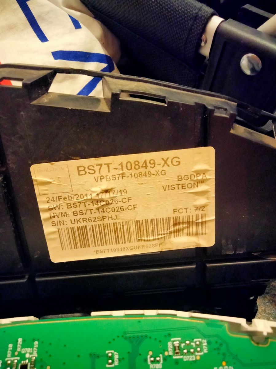

Um welches Kombiinstrument (Typ) handelt es sich denn?
https://mk4-wiki.denkdose.de/artikel/ipc/varianten

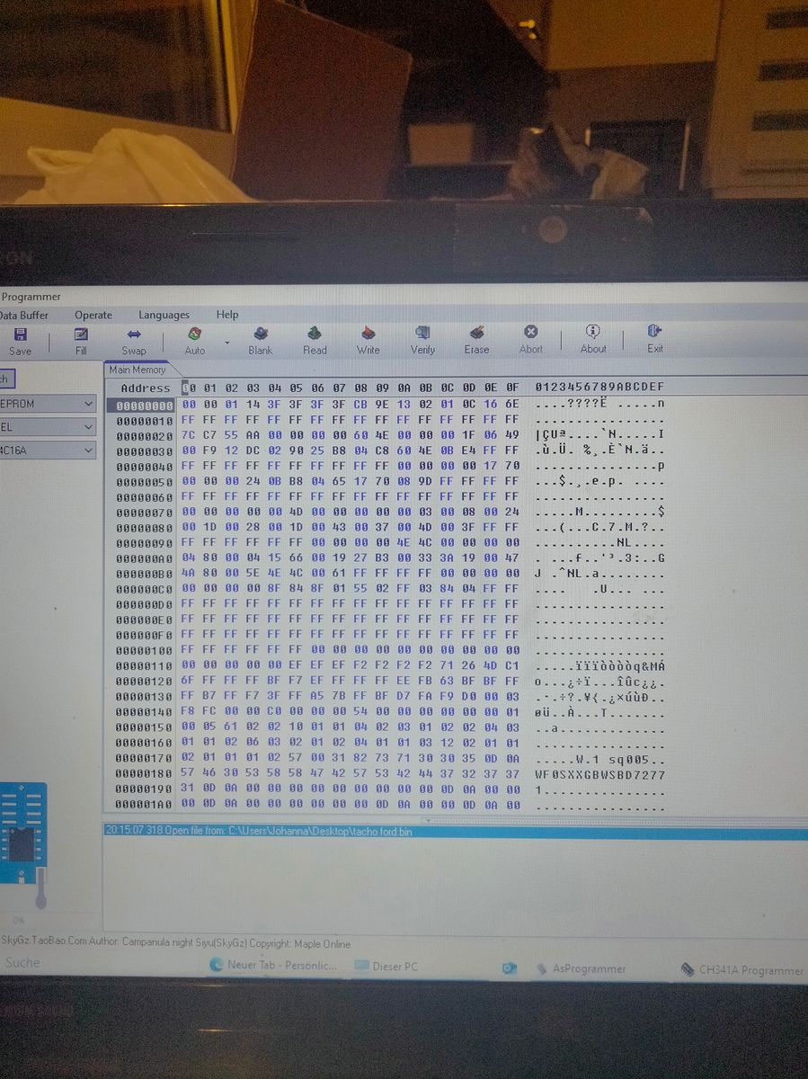

Auf dem Screen-Dumb scheint es mir eher kein Convers+ (Typ 3) zu sein, da an Speicherstelle 0x97 die VIN steht.
Hm, seltsam. Der Readout sollte anders aussehen als auf Deinem Screendumb.

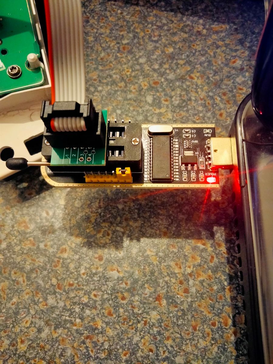

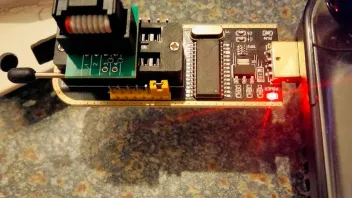

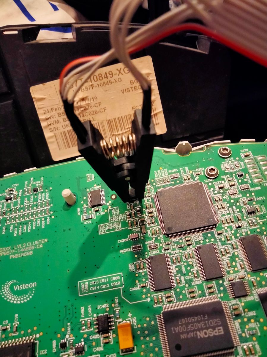

Löte das Eeprom zum auslesen aus. In-Circuit können das nur wenige (Aardvark).
Ausloten würde ich lieber lassen so löten habe ich noch nicht zu testen zu erstmal ist mir das zu schade
Anrede Daten schreiben ?
Das sind Daten was ich vorher gespeichert
Die sehen korrekt aus. Nochmal, schreiben(!) in-circuit ist mit Deinem Billig-Programmer nicht möglich. Glaub es, oder lass es.... Deine Entscheidung.
Welche sind das richtige ?

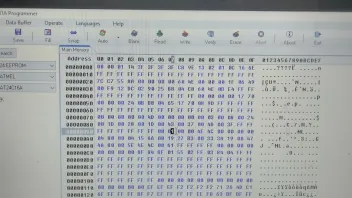

Ich denke habe ich
Ist aber nicht für deinen Mondeo zum Einbau, oder?
Weil lt. VIN ists aus nem Diesel...

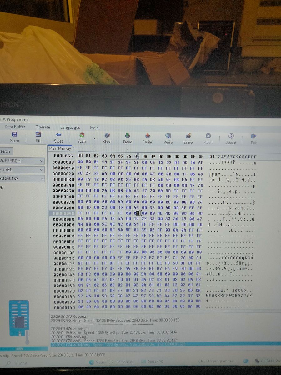

Ja aben in Wiki war geschrieben ist kein Problem oder ?
Von ändern?

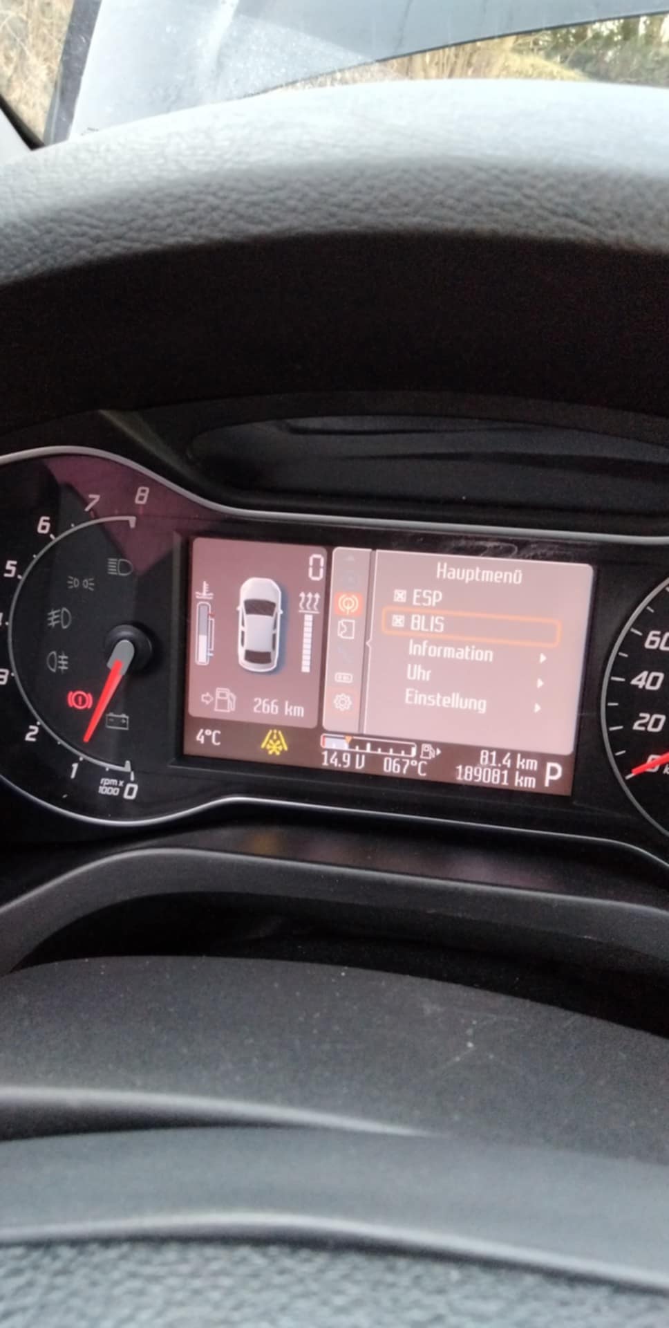

Jetzt sieht's wie Benzin,,😄
So fertig erstmal für heute
Ich bin erstmal glücklich
Jetzt ist fertig

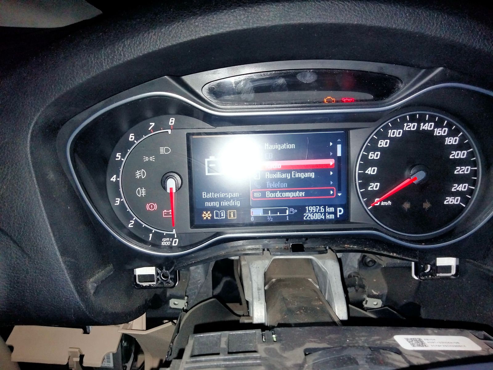

Da bin ich ja beruhigt. Hab mir gerade erst das große aus GB bestellt.

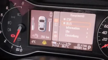

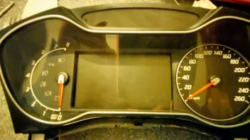

Welches Display hast du jetzt, das Standard rotes?

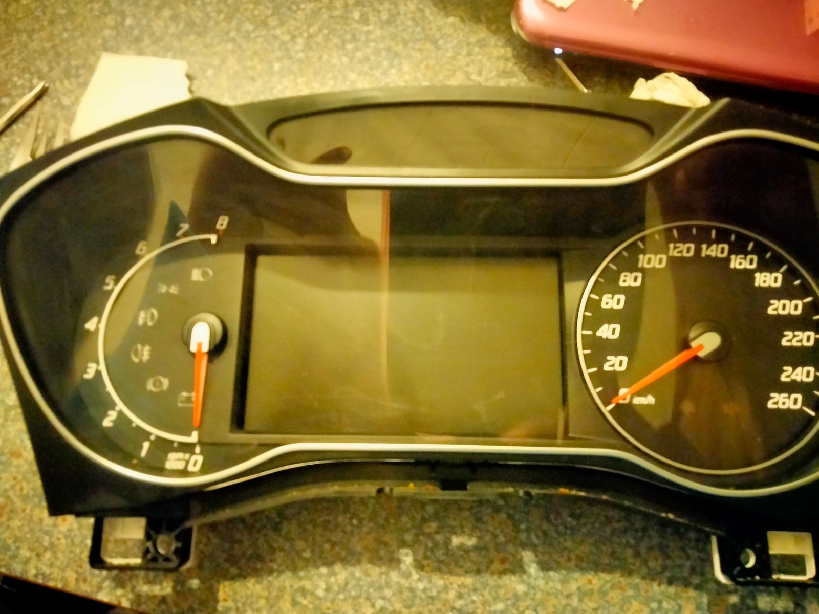

Dann wirst Du aber einiges zum umbauen haben, oder kam das aus einem EU-Fahrzeug? (kann man ja jetzt wieder sagen
Hattest du nicht irgendwo da geschrieben dass man das eeprom nur tauschen muss? Also auf dem zahlenblatt steht mph und kmh drauf muss man sich bestimmt nur ungewöhnen.
Mondeo2013 ja das Standard mit roten Display da ich ja kalte Lötstellen habe hatte ich mich dazu entschlossen ein anderes zu kaufen kann natürlich sein dass ich da auch das problem habe aber das ding war mit 84€ so günstig da musste ich einen versuch wagen. Ein gebrauchtes mit roten Display hätte in de auch viel mehr gekostet.
