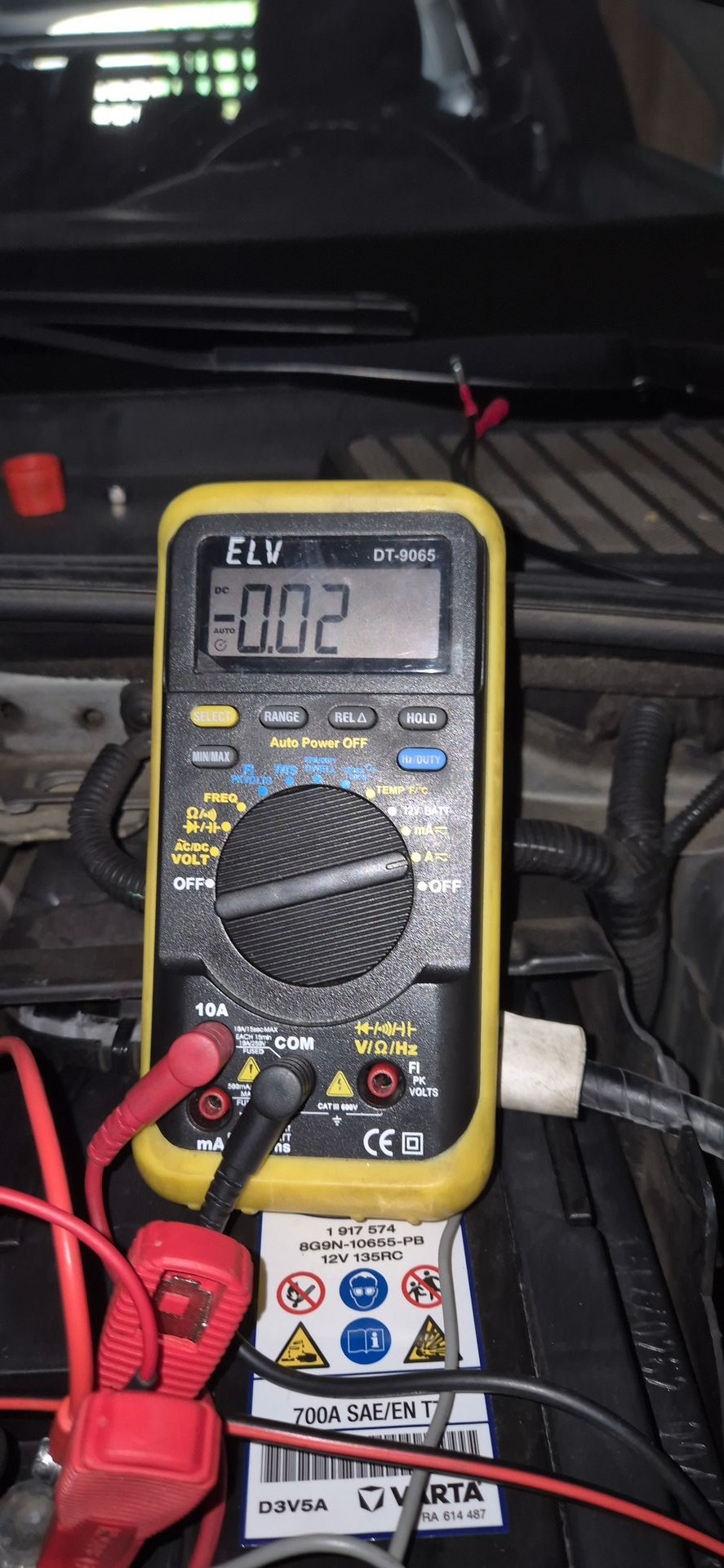

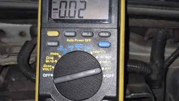

    Wir waren jetzt 1h weg und das Multimeter zeigt 20mA an, habe ihn jetzt nochmal aufgeweckt, sofort waren 5A Stromfluss und jetzt lasse ich ihn nochmal alles herunterfahren.
    Wenn das Ergebnis das gleiche ist, werde ich mal die Ladespannung messen (Strommesszange versuche ich gerade zu organisieren) und den Fehlerspeicher auslesen...
  • Joa also 20ma sind doch super und klar beim Aufschließen geht ja alles erstmal los das dann 5A fließen ist auch ok beim Grand Cmax 2 sinds auch gerne 10A beim Aufschließen.

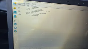

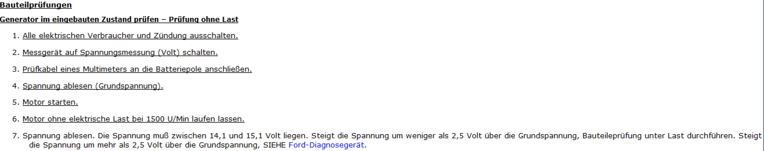

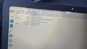

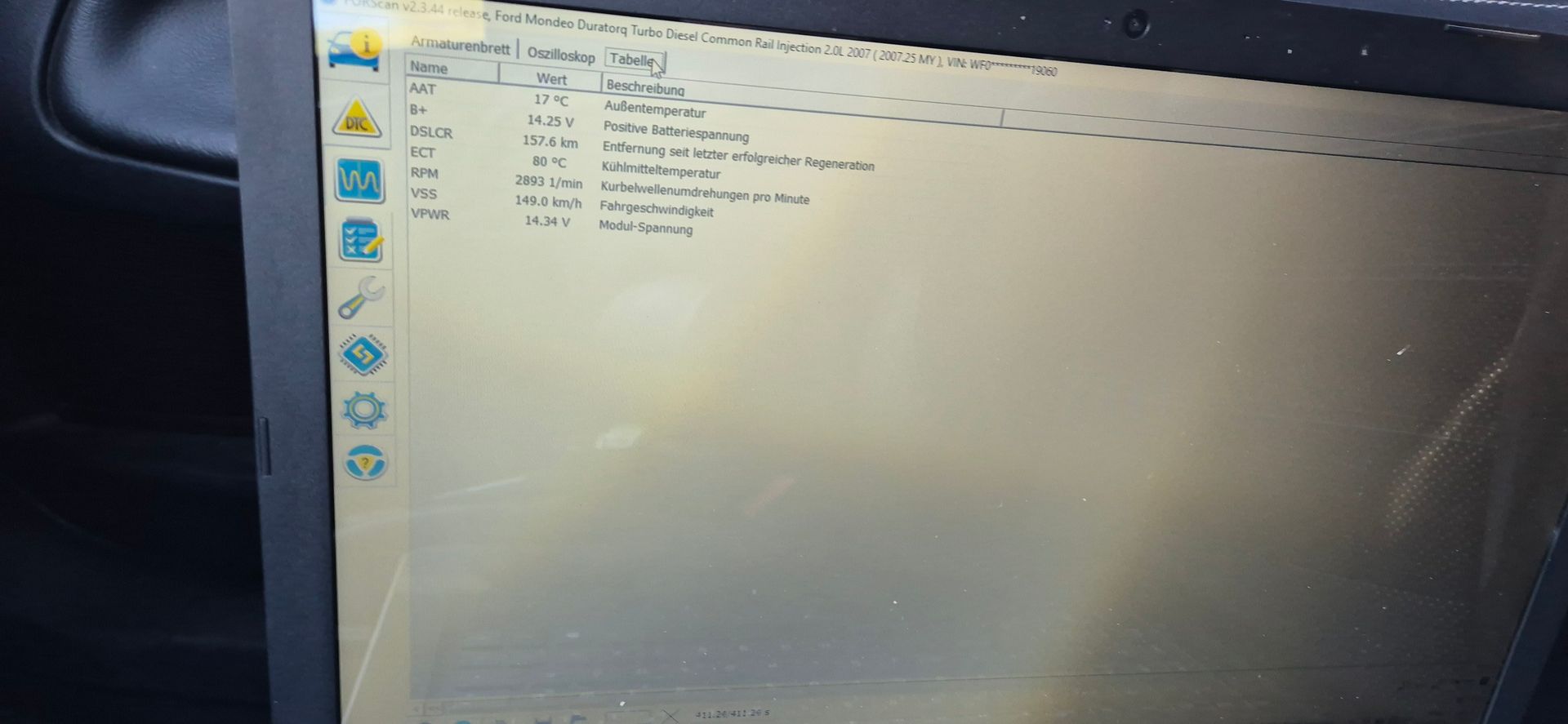

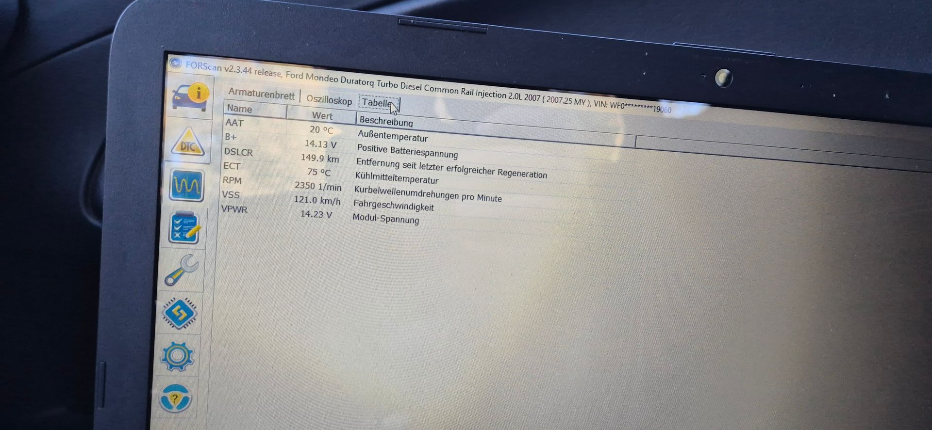

  • Soooo...nun bin ich genauso schlau wie vorher =D

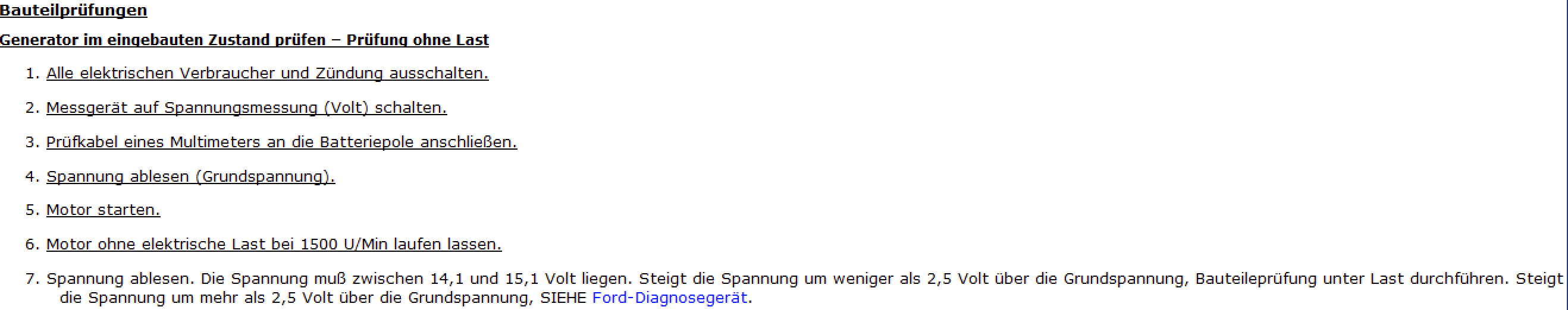

  • Ladespannung ist bissel zu hoch wenn das Multimeter das gleiche sagt wie forscan
    Wie kommst du eigentlich dauernd auf das schmale Brett das die Ladespannung zu hoch ist bis knapp über 15Volt ist alles chic.
  • Weil mein Messgerät ( Panther Batterie Tester) mir das damals bei einer Spannung von 14,34V so prognostiziert hat. Ich muss aber auch dazu sagen das meine Batterie anzeige im Auto für die ersten 10 Minuten während der Fahrt mit geleuchtet hat.
  • Ich hab damals (2007) in der Lehre gelern, dass 14.2V die ideale Ladespannung ist und hatte in der freien Werkstatt einen Meister, der meinte, dass Ford (damals der MK3 Mondeo und MK2 Focus) andere Batterien benötigen, da diese wohl mit 14.7V arbeiten...
  • Ich habe damals auch gelernt das die Nennspannung pro Zelle 2Volt ist und dann mit einer Spannung von 2,35 bis 2,4 Volt geladen wird ist bei Opel auch nicht der Fall dort geht die Spannung auch über 15v aber nur für kurze Zeit da die dort ein anderes Batteriemanagement drin haben die schnell laden am Anfang und anschließend die Spannung herunter drehen.
    Aber ich hatte auch gesagt es wäre besser wenn man einen Batterie Tester nimmt der eine System Prüfung machen kann. bevor man sich auf irgendwelche Werte verlässt.
