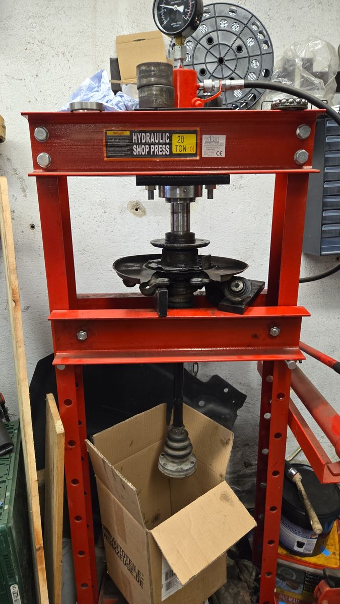

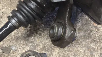

Hatte gestern bei mir die Manschette rechts getauscht, die Antriebswelle hat sich überhaupt nicht gewehrt. Lag aber vielleicht daran, daß in den letzten 2 Monaten die ganze Achse 2 mal runter war
Tja... die Antriebswelle und die Radnabe sind leider offenbar ziemlich gut miteinander, die wollen sich nicht trennen lassen...
Also viel Rost sieht man auf dem Bild auch nicht, die ist ja auch nur reingesteckt und von außen verschraubt, oder?
Ja ganz üblich, verzahnt und mit ner Mutter fest.
Beifahrerseite ging fluffig raus, wie es sein soll. Aber Fahrerseite scheint das in der Verzahnung so festgerostet....

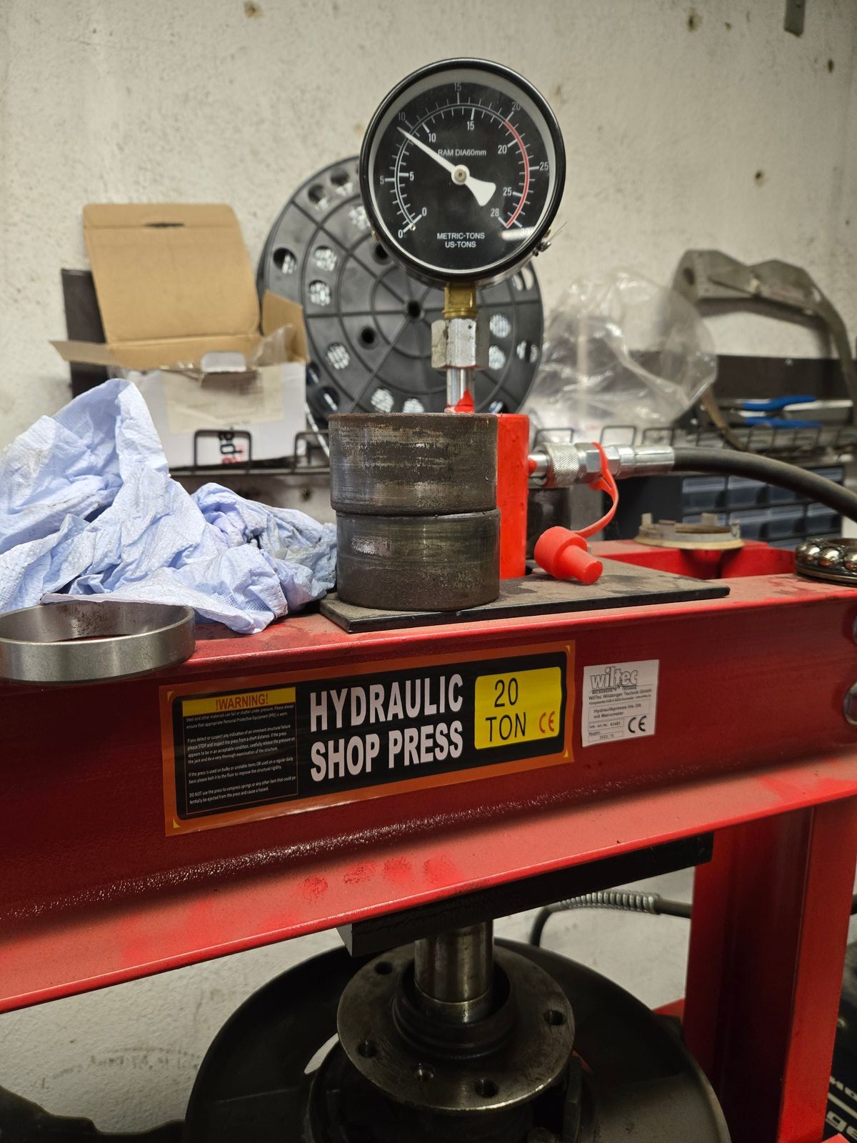

Habe grad 12t Druck drauf, nichts...
Scheint bei BMW wohl keine Seltenheit zu sein, trotzdem unfassbar...

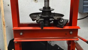

Die Presse zeigt mittlerweile 15 Tonnen....
Mal schauen, wann was quer durch die Garage fliegt... -
Also Ossi wenn du noch was frei hast bin in einer Stunde da
Schon losgefahren oder mußt Du erst nochmal die Welt retten?
Na wenn das ein 120er ist...

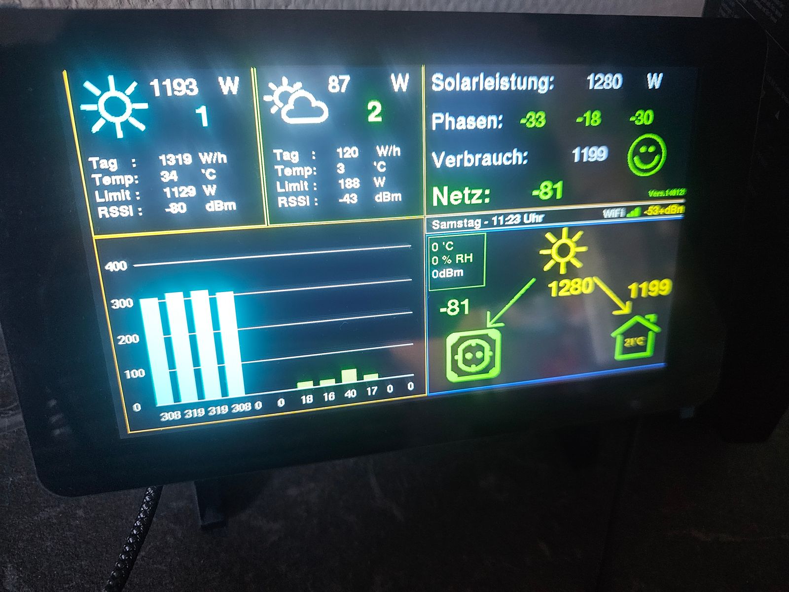

Habe mich seit Freitag bis heute Mittag mit der Arduino IDE und einer fertigen Solaranzeige-Vorlage geärgert, um sie an meine Bedürfnisse anzupassen, an so einem Aliexpress 7"-Touch-Display für 40€. Es funktioniert jetzt (367 graue Haare später :-)).
Jetzt weißt die Madame wenn zuviel Sonnenenergie da ist, und alles was strombraucht , ankurbeln soll
Mal schauen, wann was quer durch die Garage fliegt...Hat es geklappt? Kann es sein, habe zwar selbst noch nicht gehört und erlebt, das die Welle sich minimal gedreht hat und jetzt in der Verzahnung verkeilt ist? Aber dann müßte ja ein von den 2 Teilen falschen Maß haben.
Was man so liest ist, dass die einfach extrem anrosten, kann mir das auch nicht erklären.
Hab die nun über Nacht unter Druck stehen lassen und mit allen Rostlösern die ich so finden konnte geflutet.
Mal gucken was passiert ist, wenn ich gleich in die Garage gehe.
Auf 20 Tonnen kann ich noch hoch gehen, dann ist bei meiner Presse Ende. Dann gibt's wohl nen neuen Achsschenkel + Antriebswelle...
Rost kann schon hartnäckig sein, aber das er 15T trotzt ist auch nicht normal. Ich denke mit Schlägen hast du das Teil schon bearbeitet, manchmal bewirkt es wunder
Bei 17 Tonnen habe ich nun Kapituliert, meine Presser verwindet sich schon.
Ja, habe alles erdenkliche in den letzten beiden Tagen versucht.
Schlagen, streicheln, gut zureden...
Erhitzen soweit es geht, nützt ja nichts wenn ich das Fett im Radlager koche... Nichts.Muss alles neu jetzt. Unfassbar.
Wegen eines 10€ ABS Rings.... -
So ein Sch... aber auch. Ich kann mir aber auch schlecht vorstellen, dass es nur Rost ist, aber fest ist fest.
Hast du gesehen ob jemand vor dir schon mal dran war?
Bei streicheln evtl nicht das beste gegeben, sonst währe sie gekommen
