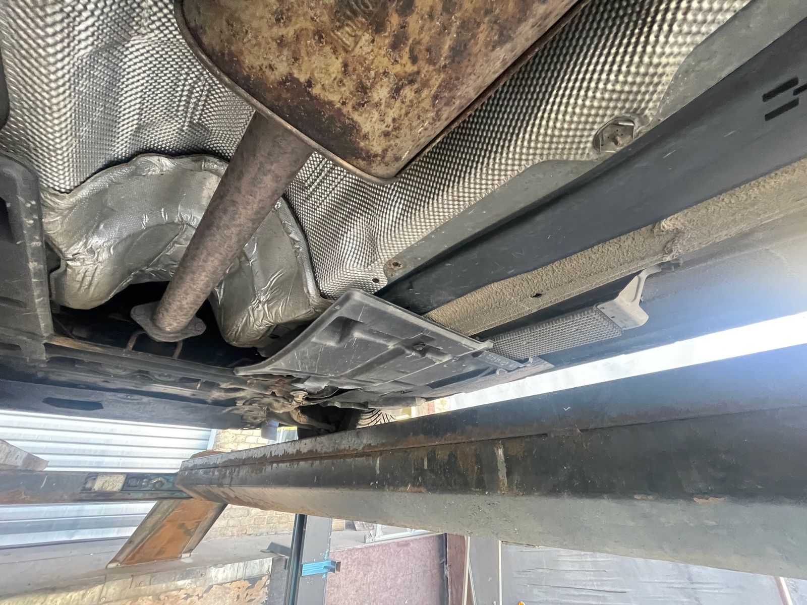

    Habe das Stück, das runterhing, mit der Flex abgeschnitten, so dass nix mehr auf der Straße schleift.

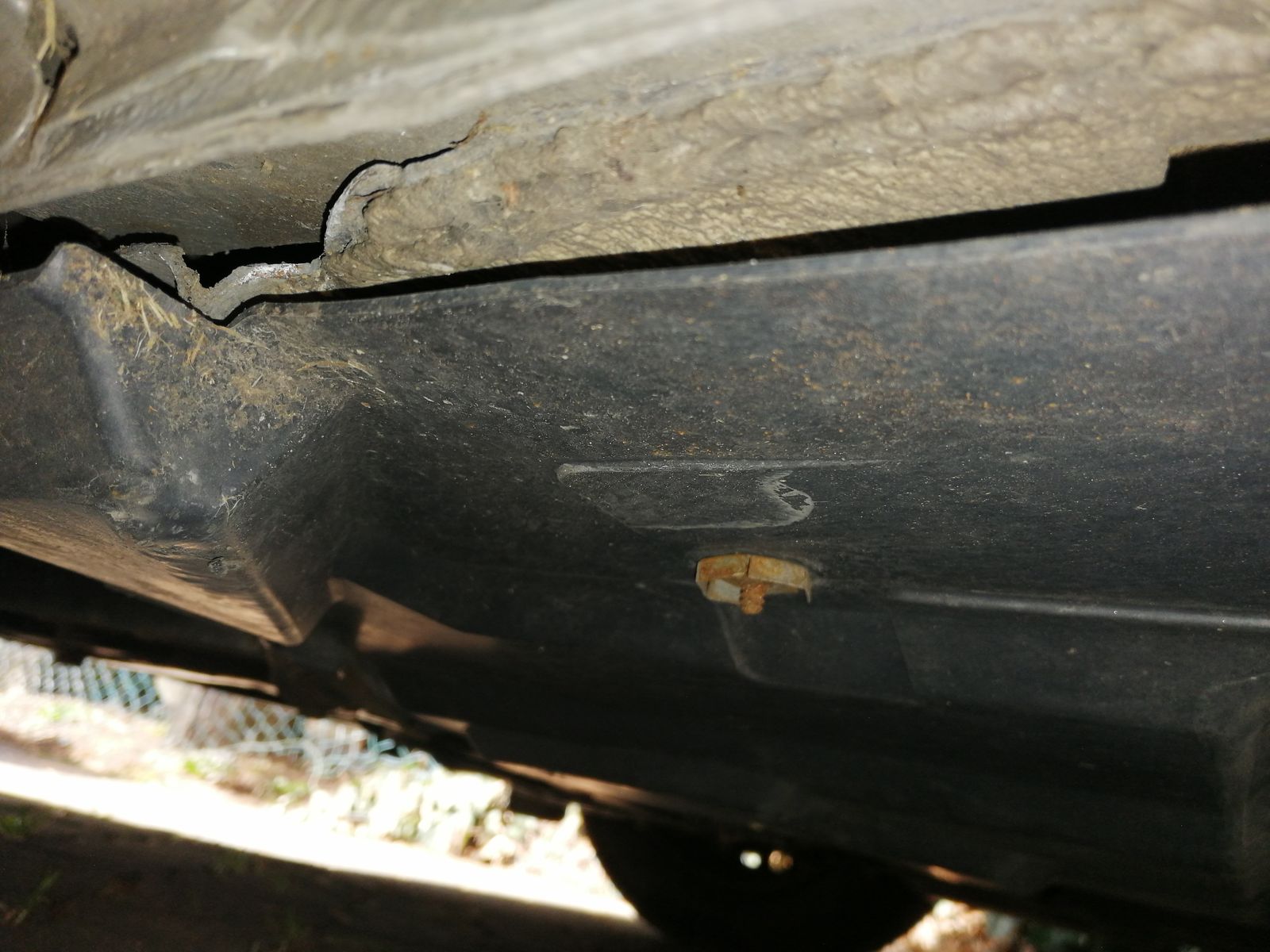

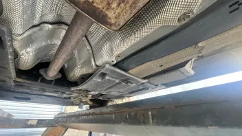

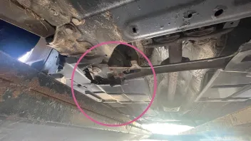

    Dann hatte ich glücklicherweise die Gelegenheit, den Wagen kurz auf eine Hebebühne zu fahren. Da habe ich gesehen, dass es die rechte hintere Abdeckung erwischt hat. Hänge zwei Fotos an diesen Post.
    Das Bild 3534_rk ist in Richtung Heck fotografiert, die verbliebene Abdckung ist rot eingekreist. Das Bild 3535 ist Richtung Front fotografiert.
    Suche jetzt die ganze Zeit im Internet nach dem passenden Ersatzteil. Hat jemand von Euch eine Idee, wie die Abdeckung heisst und wo ich sie bekomme?

  • Das ist ja interessant, da ist bei mir nix vorhanden. hab einen 2010er FL - hast du da vielleicht die Econetic-Austattung? Kann aus eigener Erfahrung jedenfalls berichten, dass der Mondeo auch ohne die Abdeckungen bewegt werden kann :). Ich dachte, es geht um den Schutz direkt unter dem Motor...

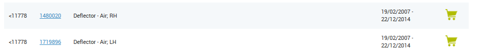

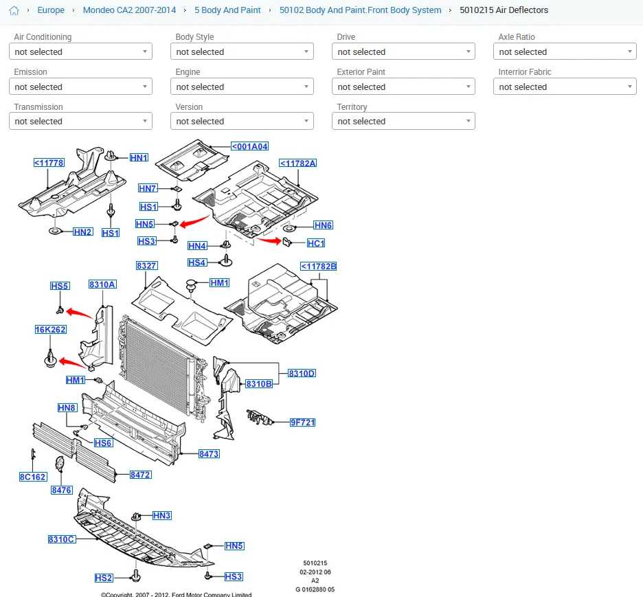

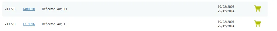

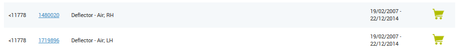

  • Könnte es das Teil links oben auf dem Bild sein (<11778)?
    Das scheint über alle Baujahre und Varianten je nur ein Teil links (LH: 1719896) und rechts (RH; 1480020) zu geben (in Fahrtrichtung gesehen).

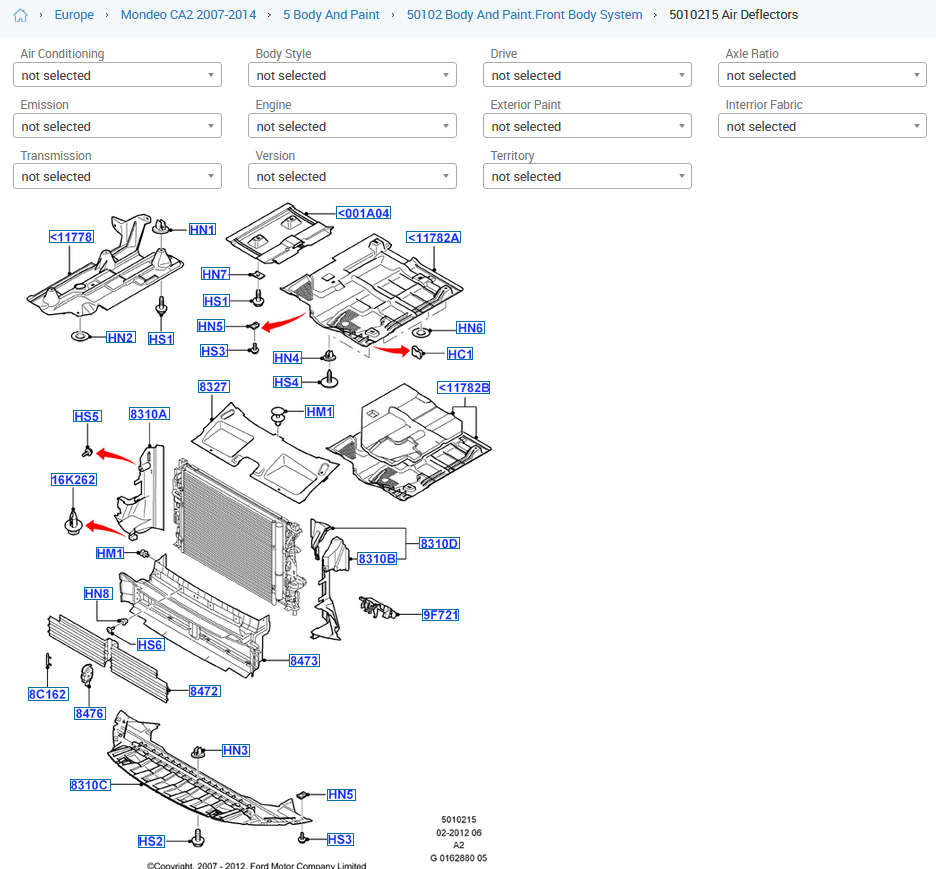

  • Vielen Dank für den regen Austausch hier. Darf ich nich einmal zurück zum The ma kommen? Hat jemand eine Ahnung, welche ersatzteilnummer die Abdeckung hat? Auf der Explosionszeichnung oben ist das Teil nicht zu sehen.

  • Dieses ist es nicht? Abgebildet ist hier nur eine Seite, ich denke Beifahrerseite.
    Falls nein, dann brauche zumindest ich eine bessere Beschreibung über z.B. die noch intakte Fahrerseite.
  • Das sind schon die Teile eigentlich. Rechts und links gibt’s da
