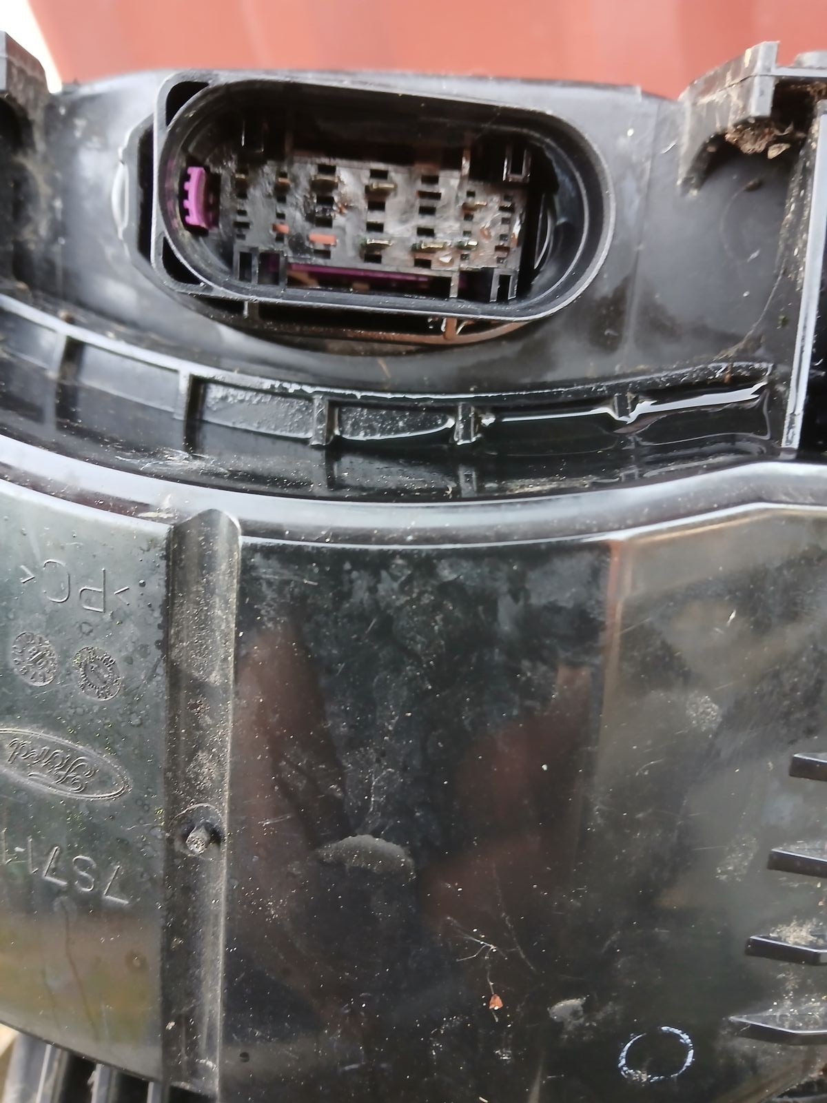

  • Moin ich hatte in einem anderen Thread ja schon berichtet das ich beim TÜV durch gefallen bin. Gab den Scheinwerfer ausgebaut und musste feststellen dass die Kontakte am gammeln sind mach sie gerade sauber aber auf Dauer müssten die neu hat das schon jemand gemacht?
  • Die Frage ist, warum die so aussehen.
    Würde den Stecker auch mal genauer anschauen, nicht dass der mal erneuert werden muss.
  • Hab beides gesehen und werde beides erneuern wenn er nun gleich bei der nächsten Vorführung tüv kriegt spendieren ich ihm eventuell noch mal neue sw aber erstmal schaffen. Kabelbruch hat er wohl auch noch im Kabel zum sw.
  • Um nochmal zur Ursachen Findung zu kommen haben die Buchsen am sw nicht eigentlich eine Dichtung? Musste ich leider feststellen dass ich da keine habe nun ist beim sauber machen caramba ans Glas gekommen.
  • Ja, die Stecker im Motorraum haben alle eine Dichtung. Wenn die fehlt, dann weil jemand vorher mal gemurkst hat, weil die z.b. beim Ausbau des Scheinwerfers kaputt gemacht und nicht ersetzt wurde...
    Somit zieht das Wasser auch in die Leitungen und sorgt dort für Korrosion und aus einer kleinen Nachlässigkeit/Sparwahn wird ein kapitales und teures Problem...
  • Ich denke er meint die Buchse im Scheinwerfer.
    Ich denke die hat keine Dichtung, ist ja generell über den Stecker abgedichtet.
  • Genau die steckerstifte im scheinwerfer sind vergammelt daher auch das Bild oben. Und wenn man dire tauschen kann wäre super. Aber dennoch habe ich auch einen kabelbruch in der nächsten Verzweigung vom Kabelbaum.
  • Die Kontakte sollte man tauschen können. Die Kunst wird sein, die passenden zu finden.
    Zum Ausbau muss erst mal die Sekundärverriegelung geöffnet werden, die sieht aber auf dem Bild schon geöffnet aus (das violette Teil).
    Damit dürfte der Kabelbaumstecker nicht vollständig steckbar sein.

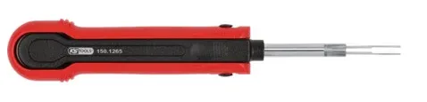

    Anschließend bekommt man jeden Kontakt raus, indem mit dem passenden Entriegelungswerkzeug in beiden Öffnungen (oberhalb und unterhalb Pin-Kontakt) die Rastfedern zurückdrückt. Mit Uhrmacherschraubendrehern geht das nicht.
    So sieht z.B. so ein Werkzeug aus:
