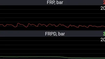

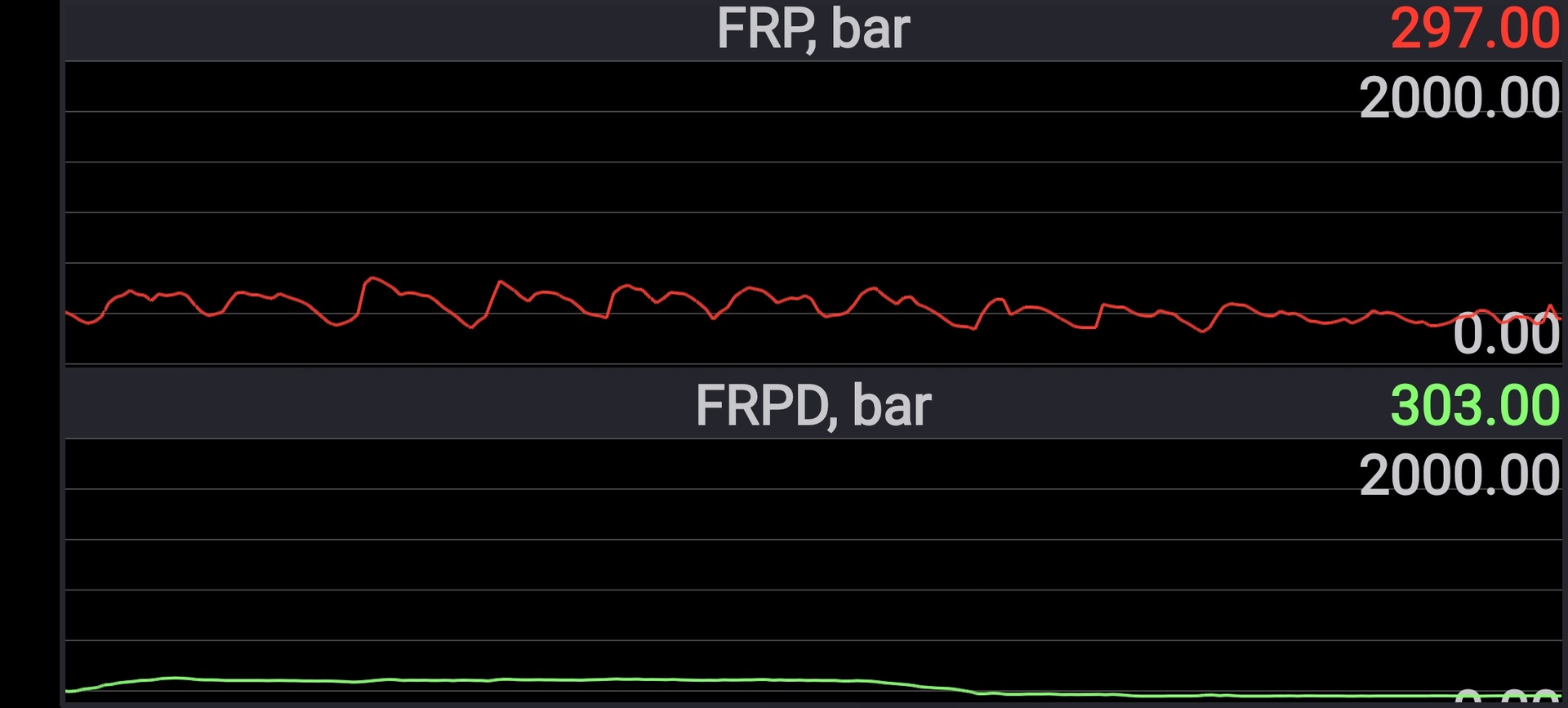

  • Er läuft. Aber unter Last bricht er ein und der Motor geht aus. Im Stand geht der Druck im Railrohr wie auf der roten Linie zu sehen auf und ab.
    Das kam von jetzt auf gleich. Ich glaub da jetzt eher nicht an den Filter.
    Geht er aus wenn du im Stand Gas gibst oder nur wenn du beim Fahren Gas gibst?

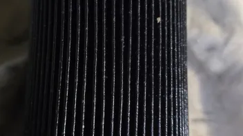

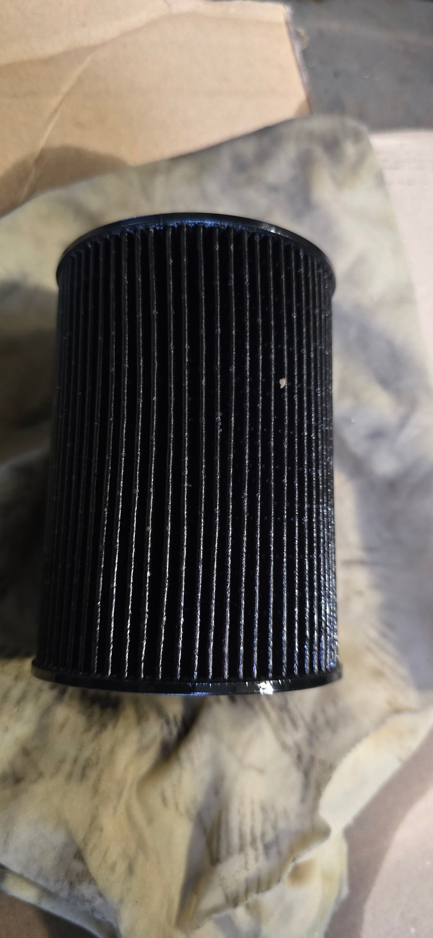

  • So,
    der Filter ist gewechselt. Wurde auch langsam mal Zeit.. :dash:
  • Und wie läuft er nun?
  • Läuft wieder gut und ohne Probleme.

    Vorm Starten DTC löschen. Ich habe mit Forscan Railrohr Druck Soll und Ist als Diagramm laufen lassen. Sieht wieder gut und gleichmäßig aus.
