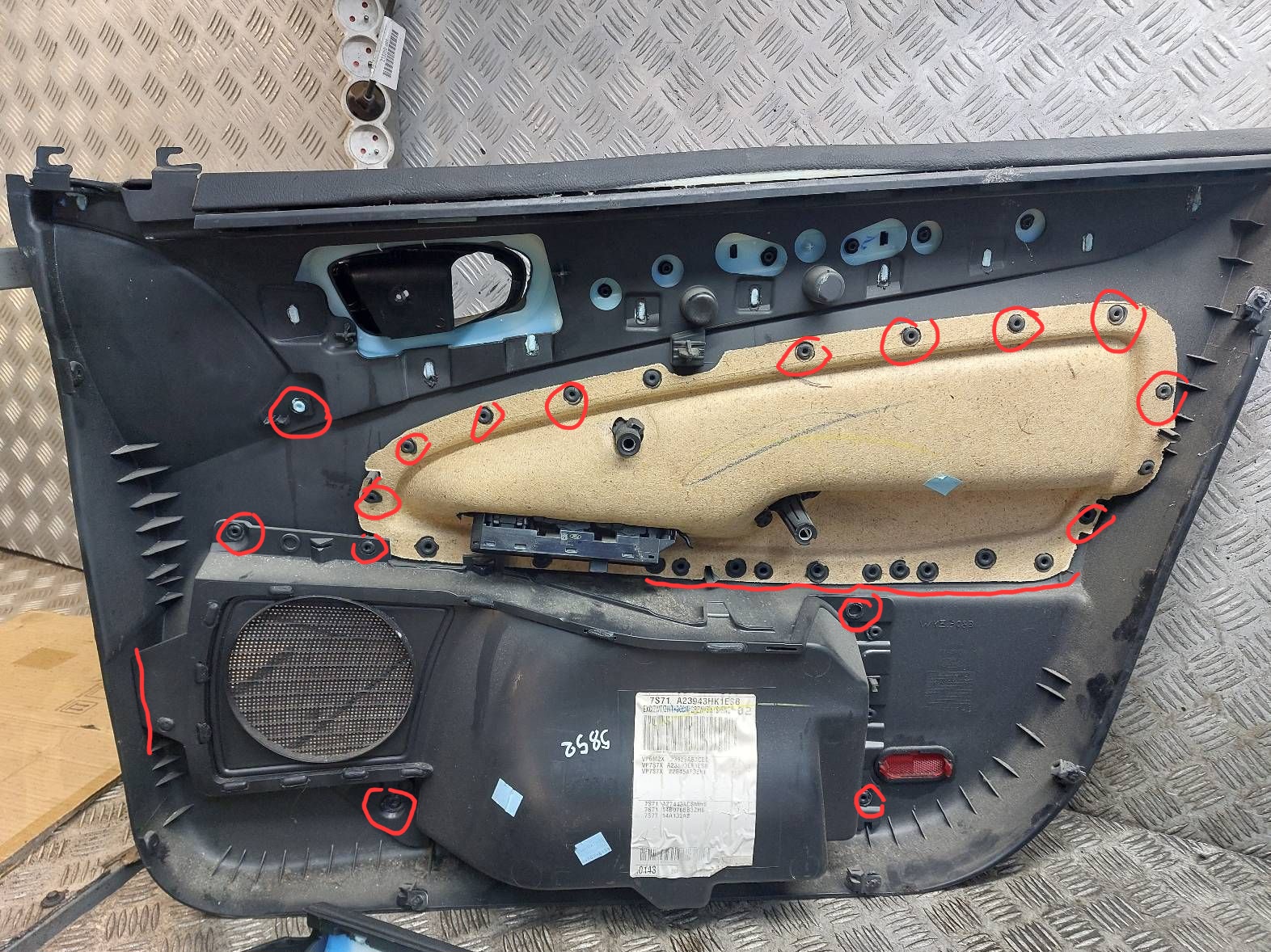

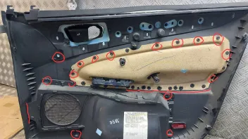

  • Du wirst wohl nich umhin kommen, die Verkleidung zu demontieren. Wie das geht siehst du hier: https://mk4-wiki.denkdose.de/artikel/tueren…ung_demontieren
    Wenn du sie dem. hast, schau dir die Verkl. an den Schweißpunkten an, ob da an den einzelnen Segmenten etwas lose oder gebrochen ist.
    Wenn ja, kannst das und die Übergänge mit ner flüssigen Dämmpaste nachstreichen/kleben. Ich habe hiermit gute Ergebnisse erzielt: https://masori.de/products/dammp…ation-aus-butyl

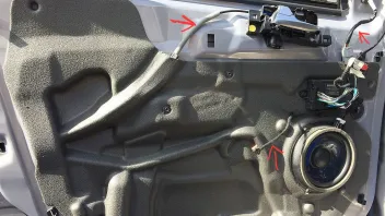

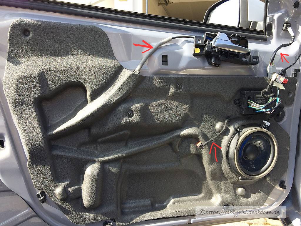

    Wenn da nix lose ist, schau dir die offene Tür an:
    Die markierten Züge u. Kabelstränge fangen irgendwann an, auf dem Blech zu klappern. Die kannst mit dünnem Schaumstoff umwickeln.
