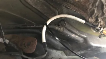

    Ich habe einen neuen bestellt. Die Gummischläuche mit der Hitzeschutzummantelung würde ich auch gerne erneuern. Wo bekommt man die?

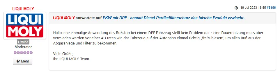

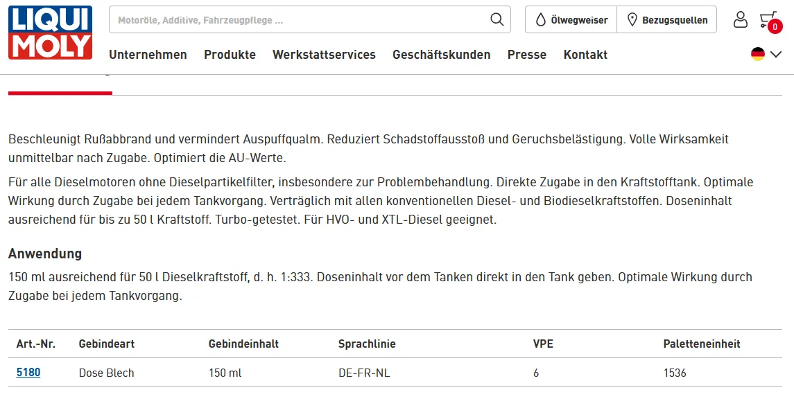

  • schnoepsel wenn du erstmal nur schnell durch den TÜV willst kaufst du dir eine kleine Buddel Liqui Moly Rußstop Kipp das in den Tank nach der Anleitung fahre ihn gut warm bevor du zum tüv musst. Hatte mit dem Zeug letztes mal top Werte erreicht davor ohne bin ich durch gefallen.
    Zweite Lösung du gehst dort TÜV machen wo AU schon fertig ist bevor dein Auto da ist.
  • Liqui Moly Rußstop hab ich bereits gekauft, weil ich das gestern in anderen Foren gelesen hatte. Das werde ich machen! Ich hoffe nur, dass der DPF mir dabei nicht um die Ohren fliegt, weil ich auch gelesen hab, dass Liqui Moly Rußstop nicht für DPF geeignet ist.
