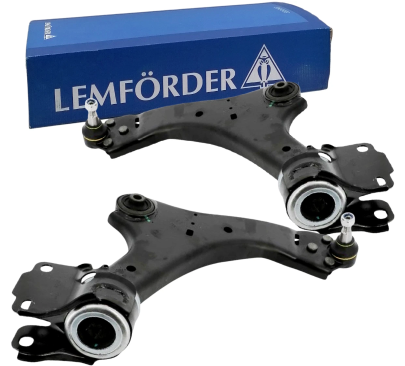

    Über Lemförder (3617001+3617101) habe ich bislang nur gutes gehört, das wäre jetzt meine Wahl. Kostenpunkt ca. 200,- € für den Satz. Leider ist der Traggelenkkopf genietet und nicht geschraubt wie beim Meyle.

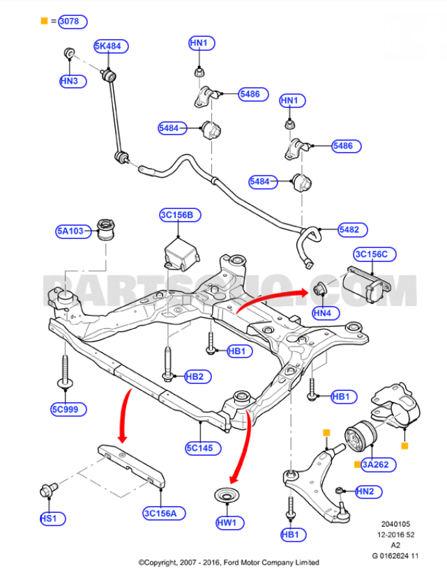

    Leider fehlen auch hier die Schrauben und die sollte man unbedningt erneuern. Teilenummern der Schrauben wären noch hilfreich. Die vom vorderenen Lager könnte 1382650 sein (M14x85mm).

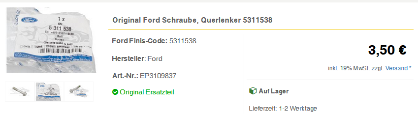

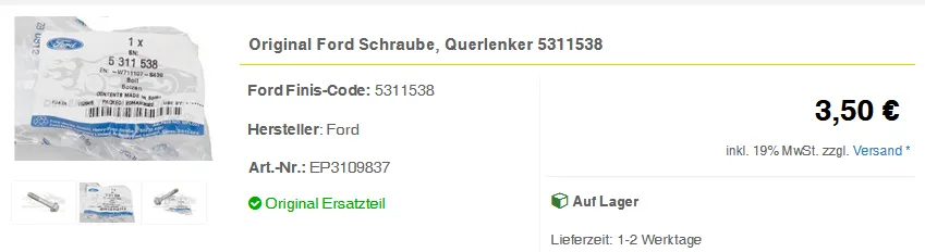

  • Sieht danach aus, dass es diese hier sind, wobei ich in 2 Übersichten 2 verschiedene Nummern finden konnte:
    (in Summe 6 Stück, 3 für jeden Querlenker)

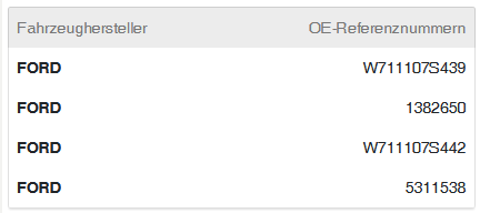

    Beim Ersatzteileprofi sind beide Nummern gelistet:
  • Ja, würde Sinn machen, ist also praktisch 3mal dieselbe Dehn-Schraube, wobei es 1382650 nicht mehr gibt und durch 5311538 ersetzt wurde. In vielen anderen Teileportalen fehlt die Angabe der hinteren Schrauben einfach.
    Und es gibt leider widersprüchliche Informationen. Bei den Befestigungssätzen/Reparatursätzen für Querlenker findet man eine M14 und zwei M12er, ich glaube aber das diese Sätze eher für den Focus sind. Wenn ich gezielter nach Mondeo Reparatursätzen suche finde ich z.b, den hier:
    Und da sind es ganz klar 3x dieselben Schrauben, aber in den OE-Vergleichsnummern tauchen die obigen nicht auf sondern ganz andere. Grrr... ist das wieder ein Mist mit den Schrauben.

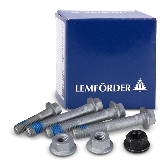

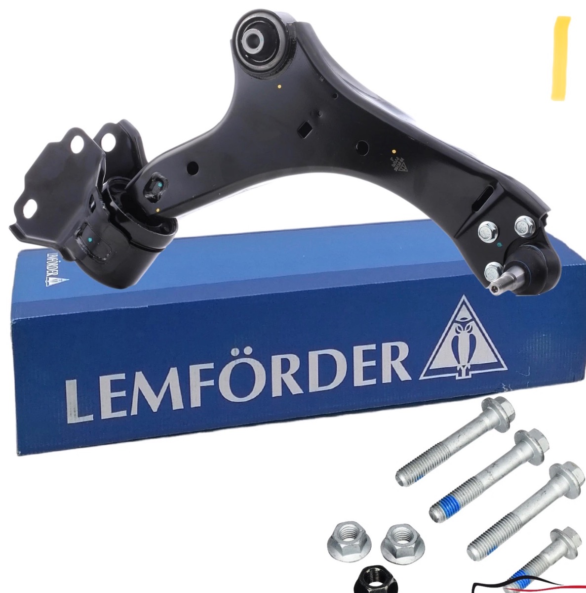

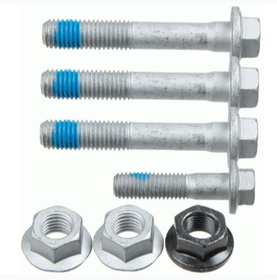

    Es gibt die Lemförder Querlenker scheints auch mit Schrauben

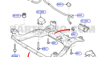

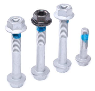

    Das sind ganz klar 3x dieselben, wobei interessanterweise nur eine mit Schraubensicherung ist und vermutlich vorn ins Tonnenlager gehört und die zwei ohne hinten an die Buchse?
    Wozu aber soll die kleine Schraube dienen?
    Die achwarze Mutter ist vermutlich für den Traggelenkkopf und die zwei anderen für die Buchse? Werden die gekontert? Ich dachte da sind nur die Schrauben drin.
  • Das sind ganz klar 3x dieselben, wobei interessanterweise nur eine mit Schraubensicherung ist
    bei den 2 Schrauben "ohne" sieht man die Sicherung vorn unten auch ein wenig. Ist halt nicht ringsrum.
    wahrscheinlich Stoßdämpfer am Schwenklager. Ich gehe mal davon aus das zur Montage des Querlenkers das Schwenklagers vom Stoßdämpfer abgebaut werden soll.

  • Aber immerhin gibt es z.B. hier die Schrauben. Einzelne Dreieckslenker sind ja noch gut zu finden.
    Ja, genau diesen Schraubensatz meine ich ja (Lemförder 39098 01:(
    Auf diesem Bild sieht man gut das die Schraubensicherung überall drauf ist. In anderen Beiträgen hier im Forum wurden Leute davor gewarnt Schraubensicherung auf diese Schrauben zu machen die mit 100 Nm und 120° angezogen werden sollen... aber das war wohl nur eine Meinung.

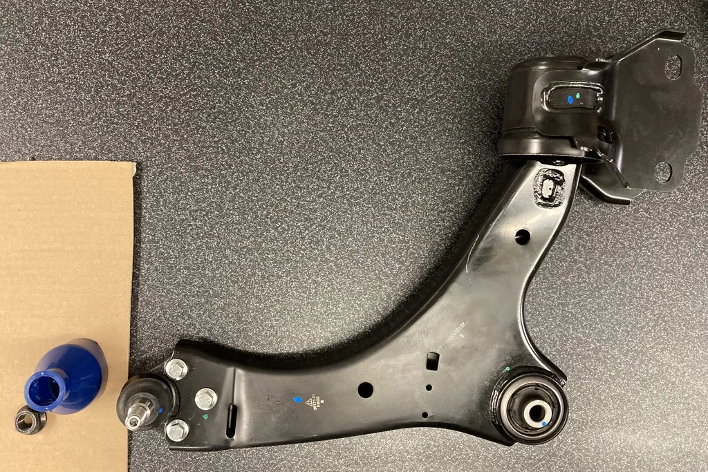

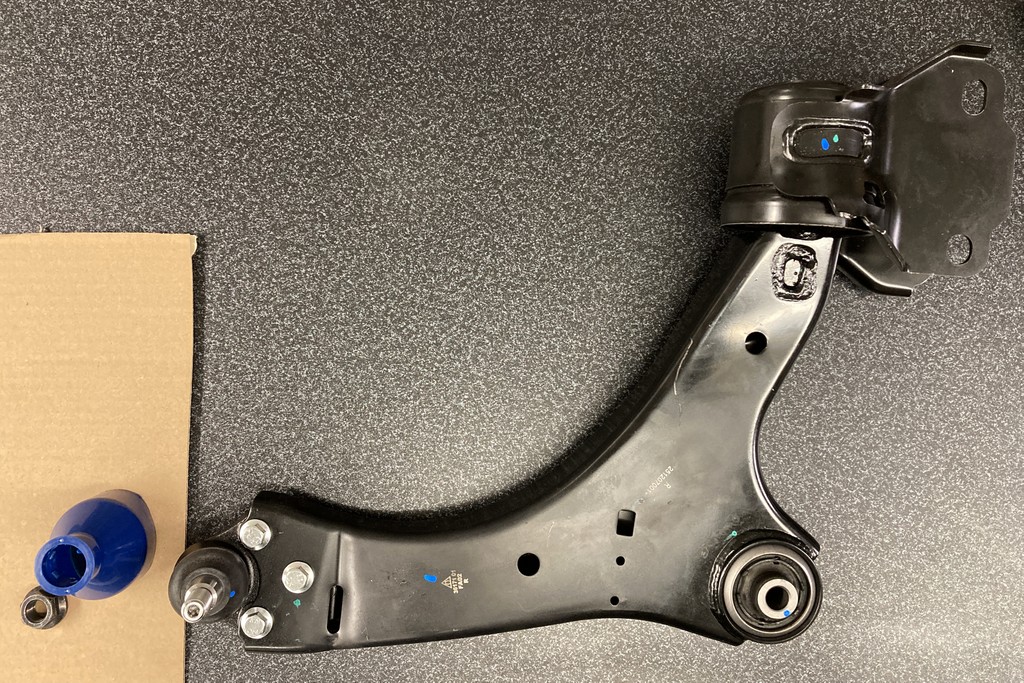

  • So, die Lemförder sind da. Werde ich nächste Woche wenn das Wetter wieder besser ist mal einbauen und vorher messen ob diese von der Breite her genauso sind wie die Original Ford. Habe ehrlicherweise keine Lust nochmal 140,- € für eine Spurvermessung hinzublättern...
    Den Traggelenkkopf finde ich ganz schön schwergängig, ist halt noch neu :)

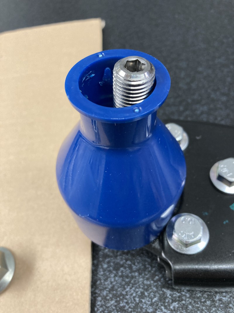

    Auf jeden Fall werde ich diese Schutzkappen hier mal schön aufheben wenn ich mal wieder den Querlenker aushängen muss, denn die schützen die empfindliche Gummimanschette wenn der Querlenker irgendwo gegen Achsschenkel oder Bremssattel drückt:
  • ganz schön schwergängig
    Schau mal in die Papiere, Thema Achslast. Und genau die zerrt und hebelt dann da dran herum. Ich glaube, daß Du diese Kräfte per Hand nicht annähernd hinbekommst.:P

    Die alten gingen grundsätzlich problemlos raus, auch die Schrauben. Das einzig aufwändige hierbei sind die hinteren beiden Schrauben, die halten nämlich zusätzlich die Stabi-Buchsen und sind mit Muttern gekontert. Da muss man natürlich beim rauschrauben gegenhalten und das ist etwas ein Scheiß weil man nicht wirklich gut hin kommt. Zum einen ist der Innenradkasten im Weg, besonders bei der in Richtung Innenraum liegenden Mutter, zum anderen braucht man eine zweite Ratsche mit Nuss, bzw. besser einen gekröpften Ringschlüssel (so habe ich es gemacht) weil da auch noch die Stabi-Stange selbst im Weg ist.
