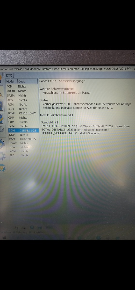

  • Habe jetzt bemerkt das mein rechter Fensterheber nicht automatisch hochfährt was mir komisch vorkam und nachfem einlernen ging er auch wieder. Daheim habe ich Mal FS ausgelesen und folgenden Fehler gesehen denke Mal da hat ein Kabel in Faltenbalg was?! Kann man den einfach abziehen und kommt man dann an den Stecker Ran zum entriegeln?
  • Das mit den Fehler Türmodule habe ich jetzt auch paar mal gehabt, eigentlich bei Getriebestörungen auslesen. Letzte Woche stand auch etwas mit Spiegelheizung rechts.
    Muss mal nach dem Fehlercode schauen, ob identisch ist.

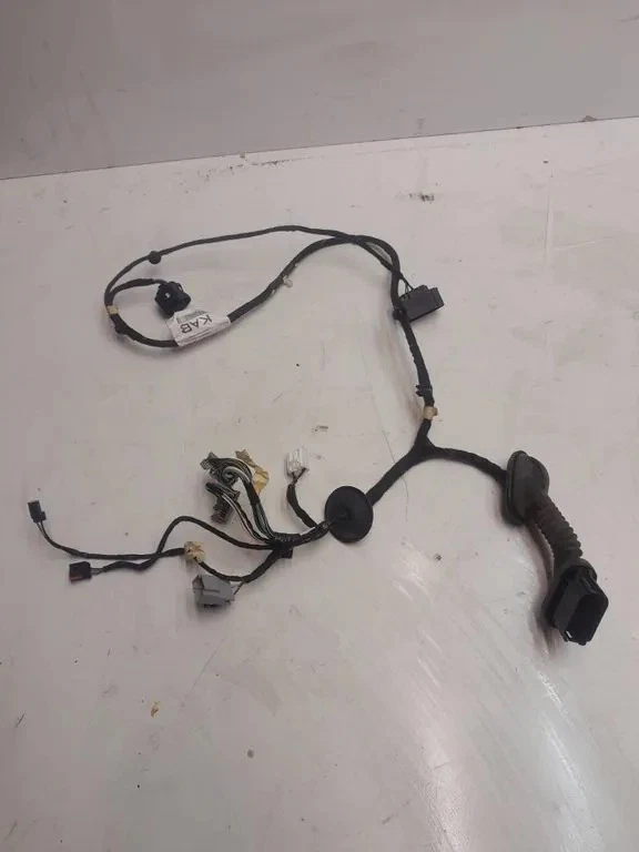

  • Klassischerweise erzeugen Kabelbrüche in der Tülle von Tür zu Karosserie diesen selbstauftretenden Fehler. Gern auch Masseprobleme. Schwer zu finden ohne alles auszubauen, wenn such das Problem nicht durch "Tür auf/zu" reproduzieren lässt.
  • Ja das stimmt allerdings. Aber das einfachste wäre Mal gummitulle abziehen und nachschauen ob man was sieht;)
  • Dein Problem ist ja auf der Beifahrerseite (PDM = Passenger Door Module). Falls Du lieber den kompletten Kabelbaum wechseln willst, ich hätte noch einen zu verkaufen, Vollausstattung inkl. BLIS.
