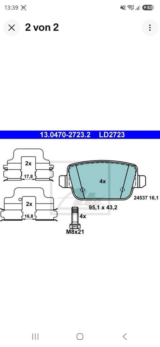

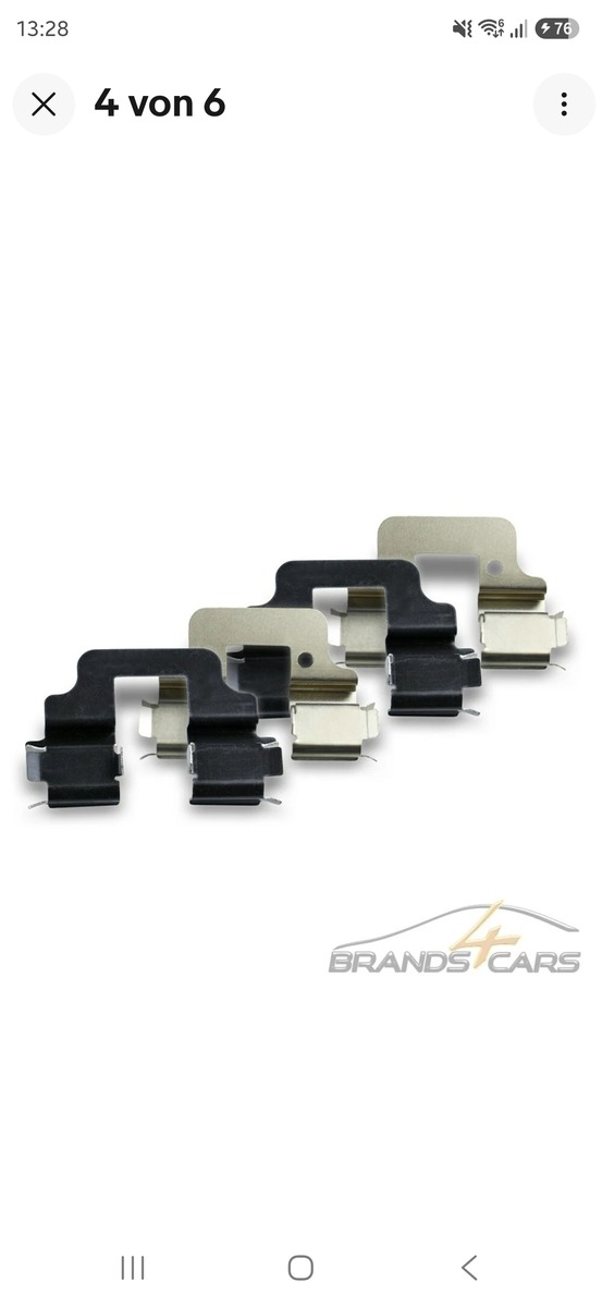

  • Moin zusammen ich hab am BA7 hinten die Bremsen gemacht, so weit so gut , hab die ATE keramik genommen, die hatten zu meiner Verwunderung 2 unterschiedliche Gleitbleche (siehe Foto), nun zu meiner Frage : Weiß einer warum 2 Schwarz beschichtet sind und warum 2 ein Loch haben.
    Der Verdacht das falsch eingebaut zu haben lässt mich nicht los ..Weiß einer wie die richtig eingebaut werden. Oben unten ?
    Habe im Internet nix finden können .
    Vielen Dank

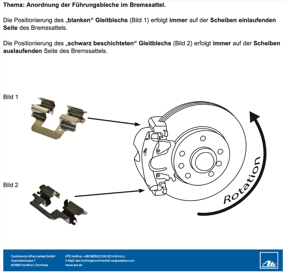

  • Hatte schon genau das gleiche Problem und hierzu das gefunden:
    D.h. "blank" unten, "schwarz" oben.
    Hinweis:

  • Bei den Original Ford Belägen (Mondeo, S-Mac, Galaxy, sind ja die gleichen) sind die Bleche genauso. Ich meine das die Breite des U-Förmigen Stegs leicht unterschiedlich ist, sodass man sie nicht wirklich falsch montieren kann, weil sie dann auf einer Seite nicht dran gehen. Vorn ist ja, wie schon erwähnt ein ganz anderes Bremssystem/Hersteller, da ist es ja eine Klammer die die Beläge hält.
    Was das mit den unterschiedlichen Blechen hinten bringen soll verstehe ich auch nicht, man hätte einfach zwei gleiche konstruieren können?
