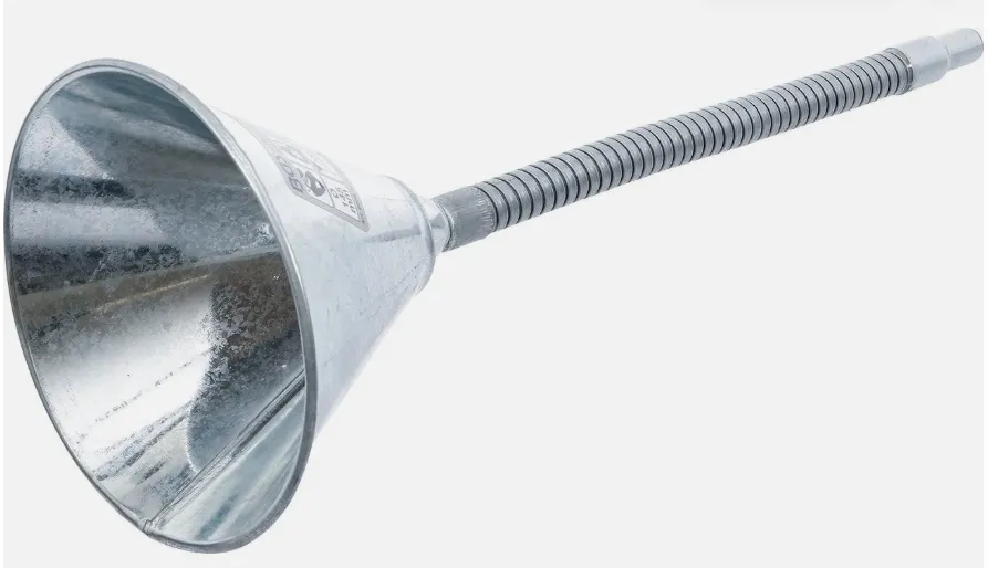

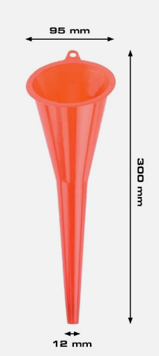

    Daher überlege ich mir für solche Fälle z.B. einen mit flexiblem, aber innen glatten, nicht gerippten (da bleibt zuviel in den Rippen hängen, ist auch schwerer zum reinigen) Rohr zuzulegen, wie diesen von BGS (300 mm):
    Oder so einen wie derAmio 03148, der vor allem einen angewinkelten Trichter hat, sonst läuft einem die Suppe nämlich vorn raus (den Spaß hatte ich, weil ich nur einen geraden hatte):

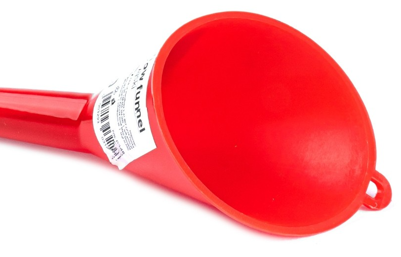

    Alternativ, das wäre vielleicht sogar noch die beste Variante: Einfach einen normalen Trichter nehmen und einen durchsichtigen Schlauch unten aufstecken. Das kostet fast nichts und man sieht sogar wie die Suppe reinläuft, bzw. mit der richtigen Beleuchtung und Blickwinkel sogar den Pegel im Getriebegehäuse.
  • Nun übertreib aber nicht! Für 2 mal im Leben braucht man nun wirklich keine Profiausführung.
    Hol Dir im Supermarkt aus dem Alles-1-€-Wühlregal einen gewöhnlichen Haushaltstrichter. Dazu noch 1/2 Meter farbloser Schlauch passenden Durchmessers (Meterware Baumarkt) vorne draufgesteckt und fertig.
  • Dann wäre das nicht unsere Oliver 😃
    Ich kenn den nicht anders.
  • So issas :)

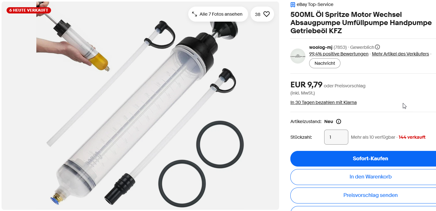

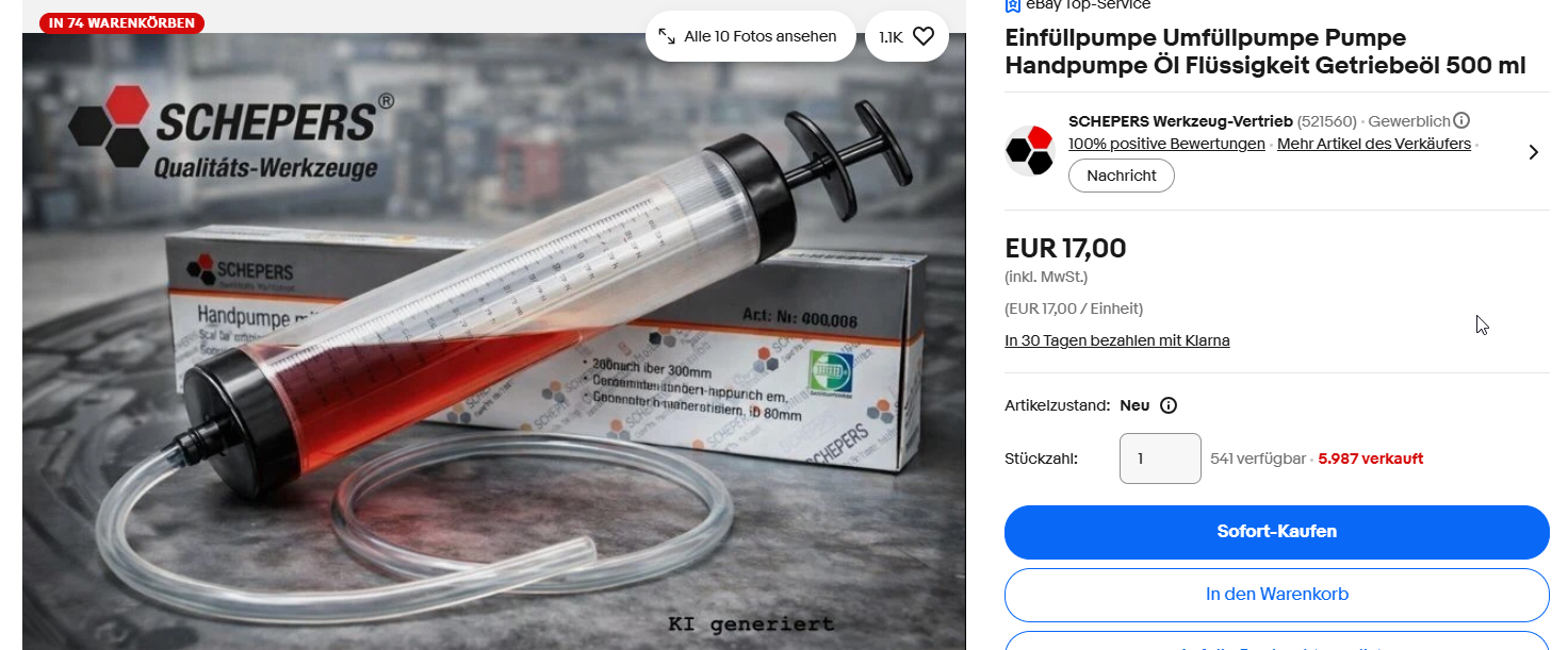

    Alternativ hab ich für sowas ne 500ml Spritze mit Schlauch.
    Mit so nem Trichter wird man nicht glücklich. Wie lange Will man den halten, bis dass das zähe Öl da durch ist.

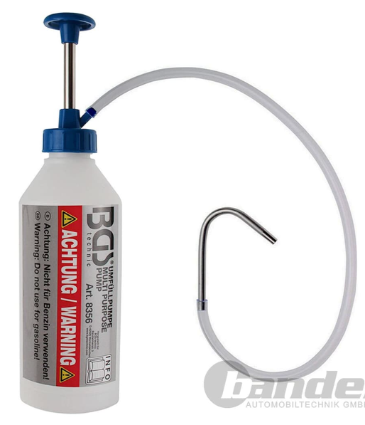

  • Getriebeöl pumpen wir immer in die Öffnung.
  • Ist ja auch richtig so, die Arbeit muss ja auch fertig werden. Vielleicht doch besser so ne "Elefantenspritze" zulegen...
    Wobei 500 ml schon knapp sind, 1 Liter wäre schon besser? Die Pumpen-Version finde ich vom Handling her schwierig, da würde mit eine klassische Spritze mehr zusagen. Auf jeden Fall was durchsichtiges das man ein Gefühl für die Menge hat. Die Variante mit dem Wackelschlauch (rechts oben)... naja, da muss ich sagen da fänd ich die unten links besser oder die rechts unten mit den flexiblen "Kanülen", die man noch ineinander stecken kann zum verlängern. Damit kommt man nicht um Ecken, aber 45° Radius sollen da problemlos gehen.

  • Die 500ml Spritze tuts, muss man halt 4 mal aufziehen.
    Wie oft macht man das wohl?
    Anschließend kann man sie für Dinge wie Dot4 absaugen nutzen etc.
