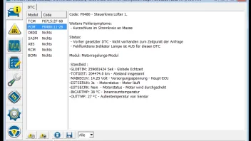

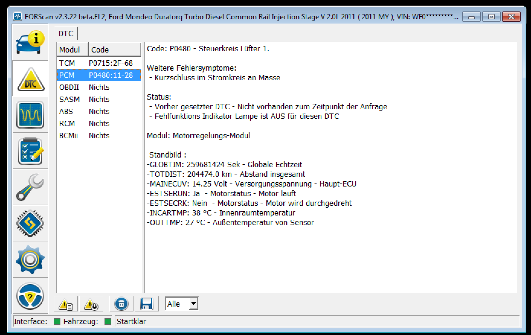

    so ich glaube mich hat es auch erwischt, die Klima läuft nur sporradisch. Gestern mal in der Werkstatt gewesen neues Kühlmittel etc. es fehlte aber nicht viel. Der Werkstattmeister meinte, wir sollten mal die Tage den Fehlerspeicher auslesen. Da ich ein Elm habe, habe ich es heute mal mit ForScan gemacht und siehe da... Fehler P0480 - Steuerkreis Lüfter 1.
    Ich werde dem Meister in den nächsten Tage mal meine Erkenntniss mitteilen und mal gucken ob es auch bei mir das lila Kabel ist.

  • "Nicht vorhanden zum Zeitpunkt der Anfrage", da hat das lila Kabel falls es das war gerade mal wieder "Kontakt" gehabt aber wahrscheinlich nicht für lange. Sicher wäre er bald wieder da gewesen wenn du ihn einfach mal gelöscht hättest den Fehler.

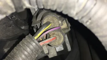

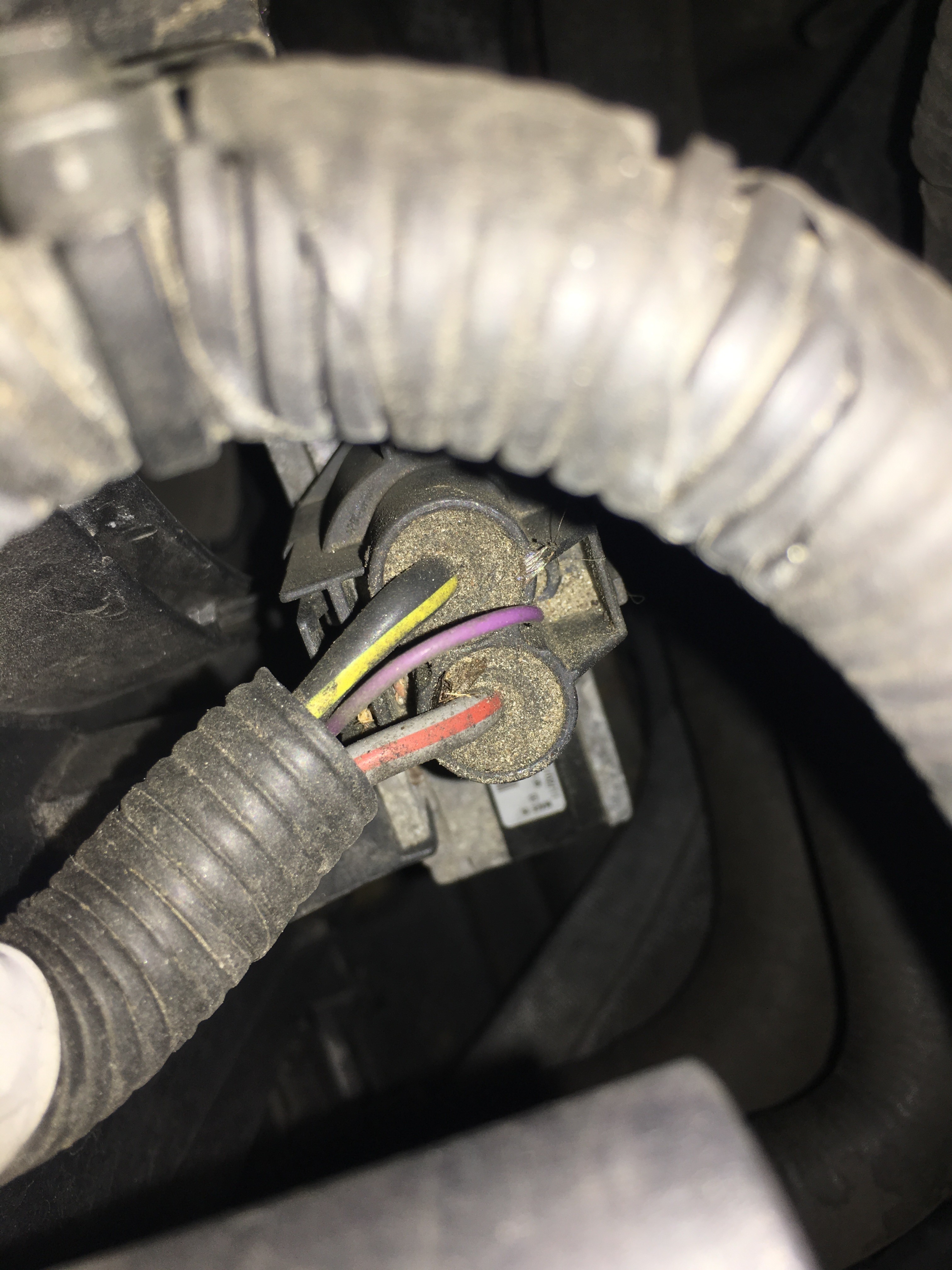

    Anbei noch ein Foto vom Stecker... sieht so mal ganz gut aus oder?

    An dem Stecker ist zumindest auf dem Foto nichts auffälliges zu sehen. Außer ein wenig Staub. Mußt mal an der Stelle ziehen, dann weißt du (vielleicht) Bescheid.
