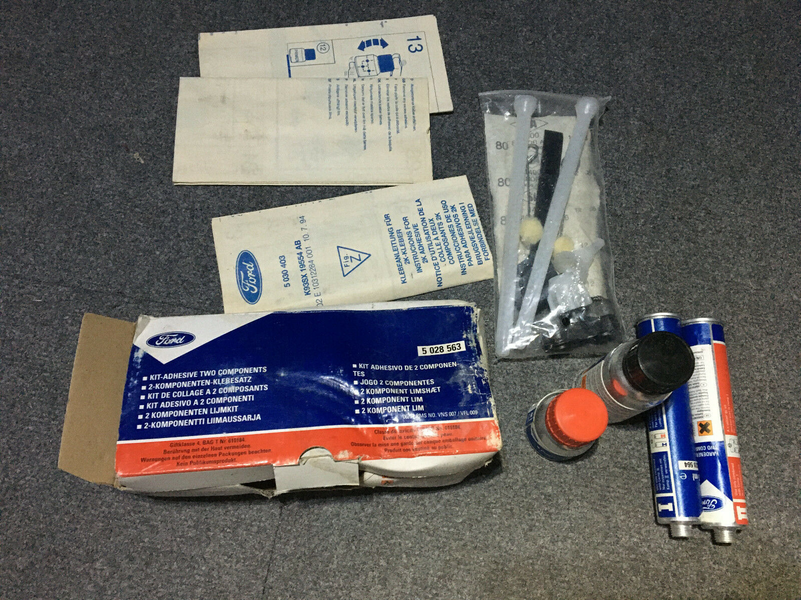

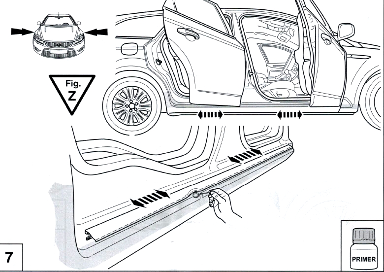

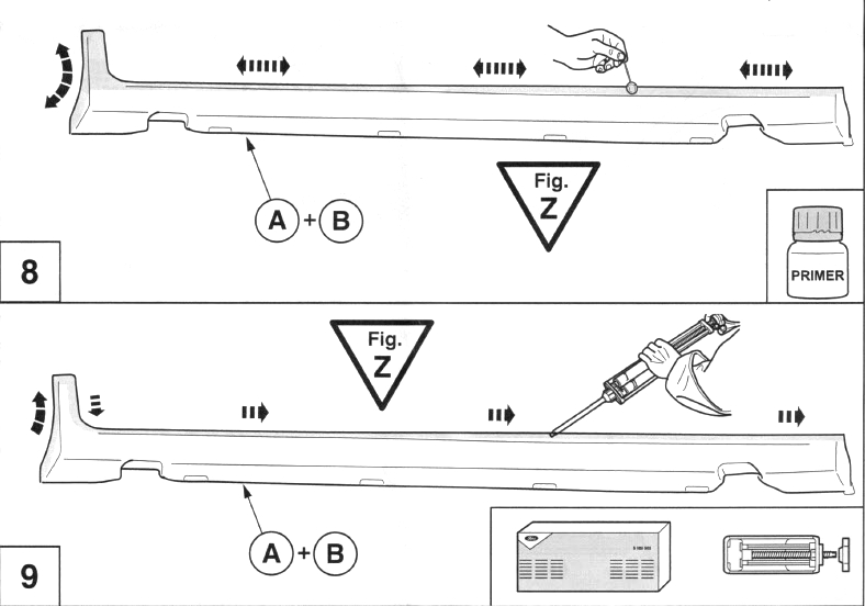

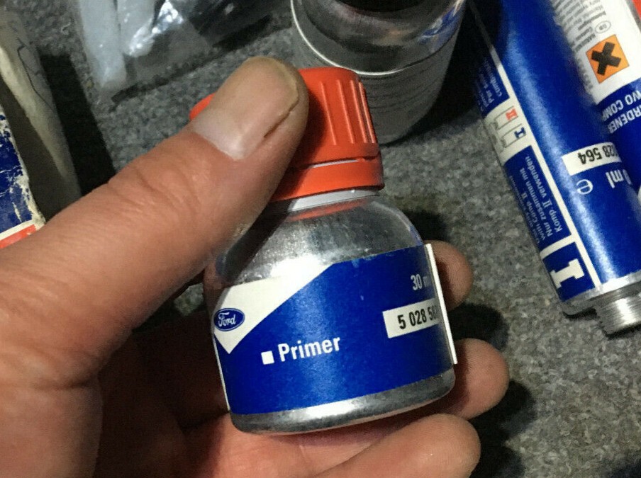

  • Eine Frage zur Montage der Seitenschweller. Laut Originalanleitung werden die ja geklebt, die kleinen Schräubchen und Halterchen sind wohl eher nur Zierde.

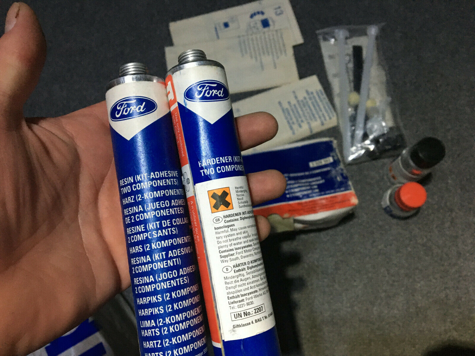

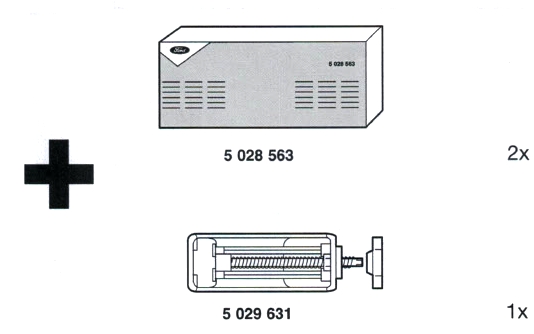

    Dazu verwendet Ford einen 2K Kleber vom Typ 5028563 und den passenden Kartuschen-Ausdrücker dazu:
    Hier ein Originalbild:
    Keine Ahnung ob der ggf. auch farblos ist. Jedenfalls wird der auch zur Montage vom Heckspoiler angegeben. Ich habe mir nun ein paar Tuben Sikaflex 221 besorgt (tatsächlich hatte unser Baumarkt das in der Autoabteilung, für kleines Geld und hab auch auf Haltbarkeitsdatum geachtet ;-). Mit dem wollte ich die Schweller ankleben.
    Das wird auch sicher funktionieren und halten, keine Frage, aber wie habt ihr den Strang gezogen um nach dem andrücken keine Sauerei zu haben? Sicher nicht bis an den Rand des Schwellers so wie es mit dem 2K-Kleber wohl möglich ist. Man muss ja ein Stück drunter bleiben, hat dann aber ggf. eine Rinne. Oder habt ihr überquillen lassen und das dann irgendwie abgezogen?

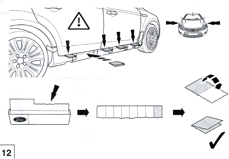

    Sehr kreativ finde ich auch die Art das Spaltmaß zur Tür "einzustellen", mit Recycling der Verpackung:
  • Weiss ja nicht was da für Schräubchen und Halterchen bei sind , sind wohl die Endplatten die verschraubt werden
    zumindest in der Montageanleitung laut ETIS.
  • Ja und unten drunten die "Würfelchen".
  • Überstände kann man wegwischen und auch nachträglich wegradieren. Ich habe da satt einen Strang mit der Silikonspritze aufgetragen und angepresst. Dann getapt und bis nächsten Tag gewartet.
