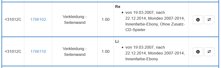

    Um rauszufinden was er für eine Ausstattung ab Werk hat, bzw. um welche Serie es sich handelt (Serie beschreibt die Ausstattung), am besten mal hier die VIN eingeben, und bitte nur mit "nullen", keine "Os", ebenso keine Leerzeichen.
    7zap
    Auf der linken Seite in einem relativ kleinen Fenster tauchen die Details auf, diese am besten kopieren und besser lesbar in einer Textverarbeitung einfügen.
