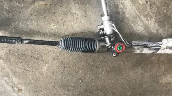

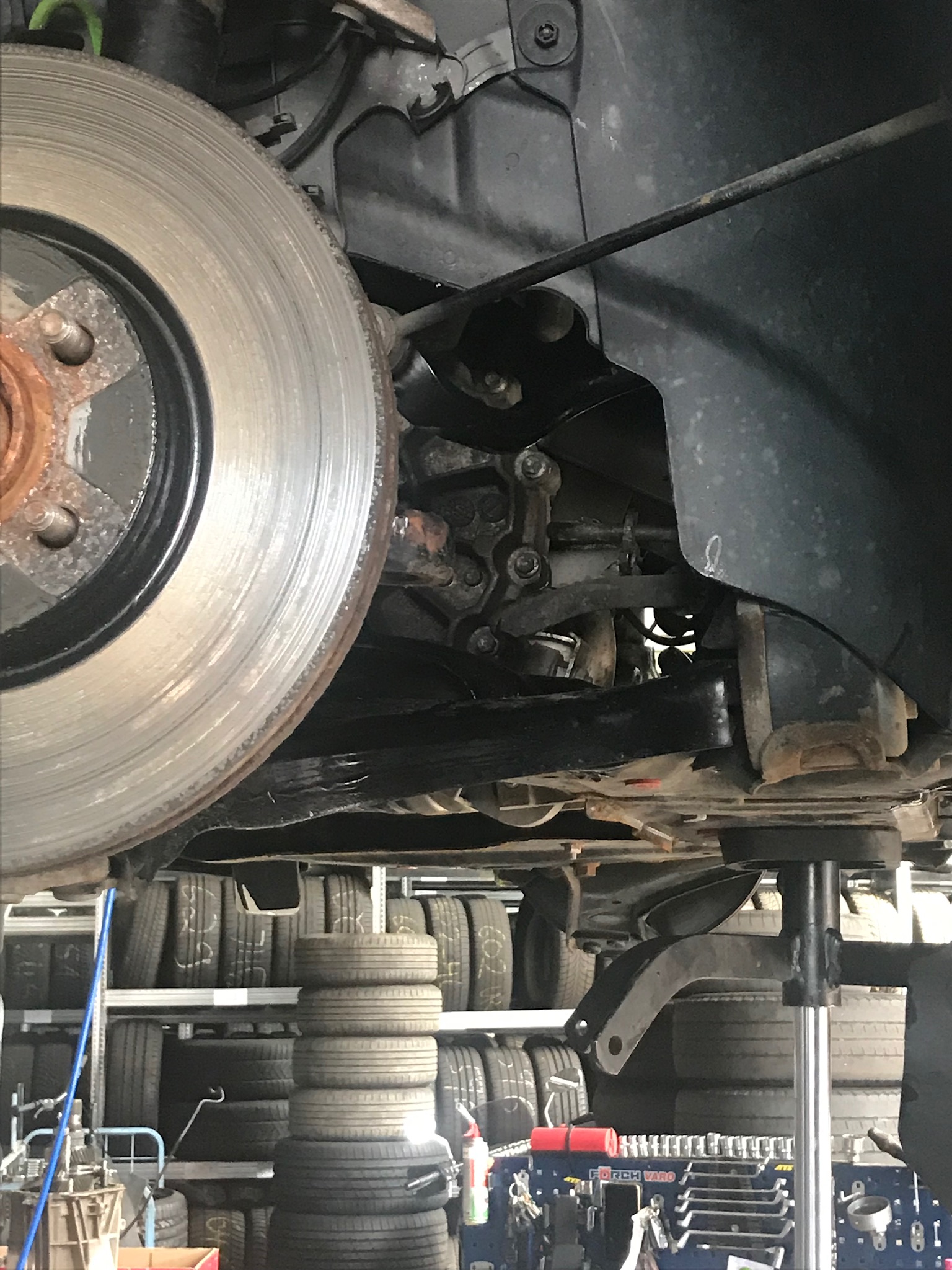

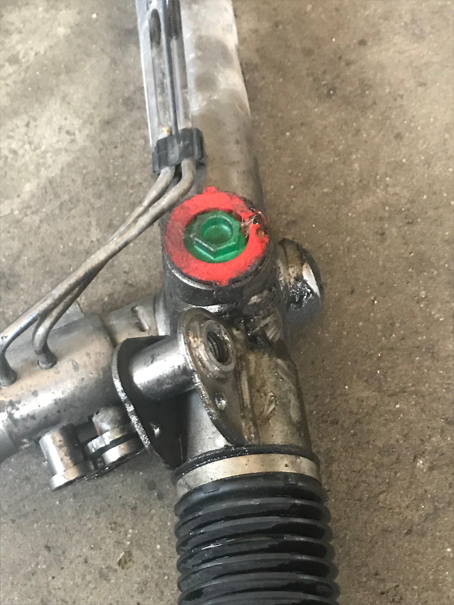

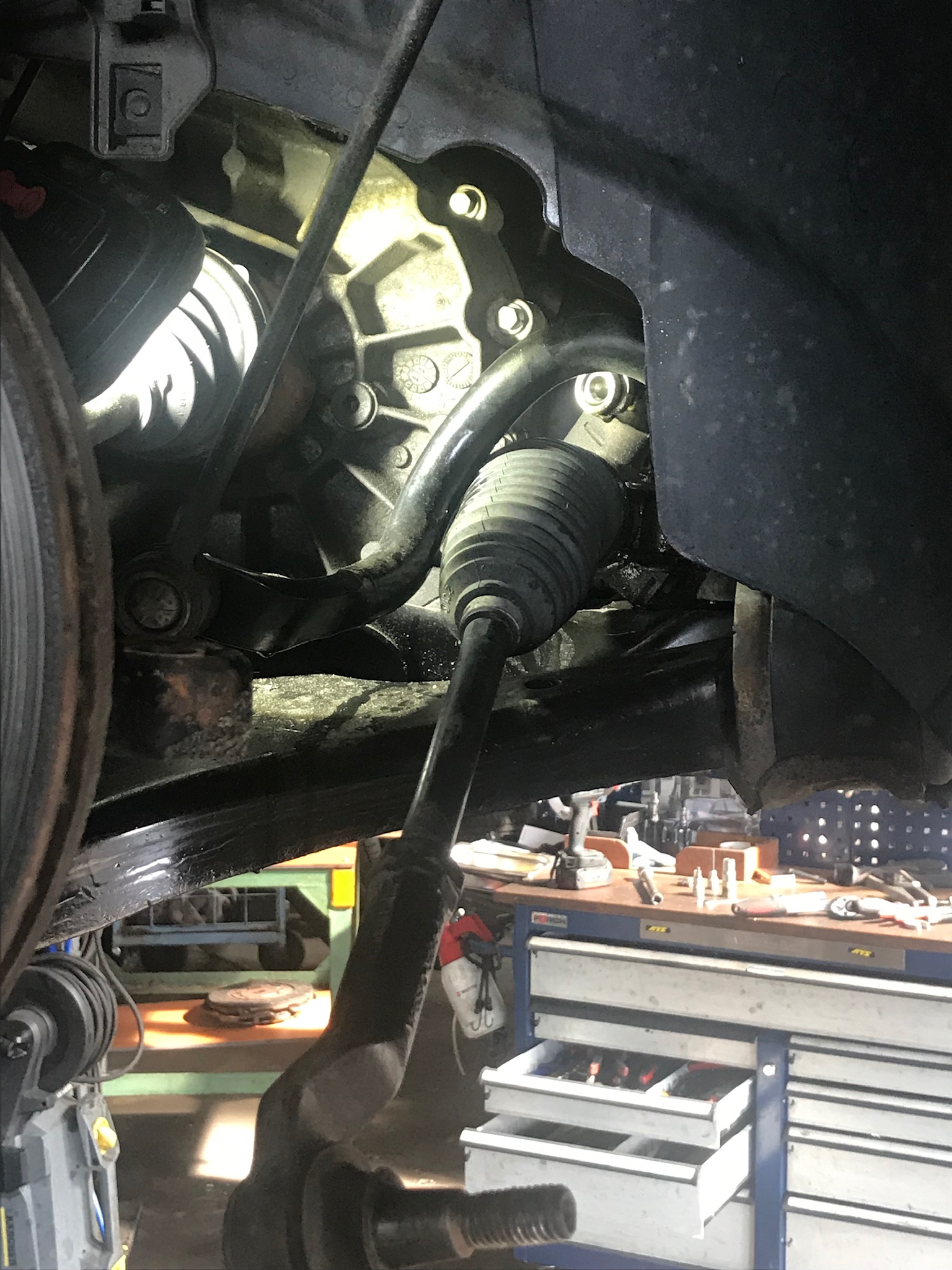

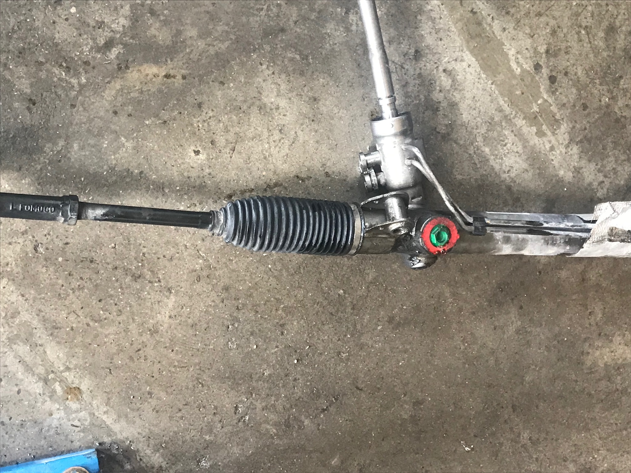

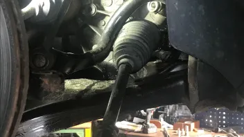

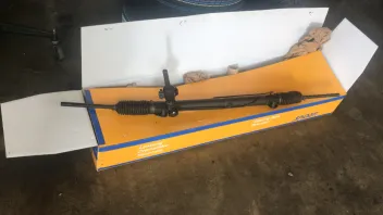

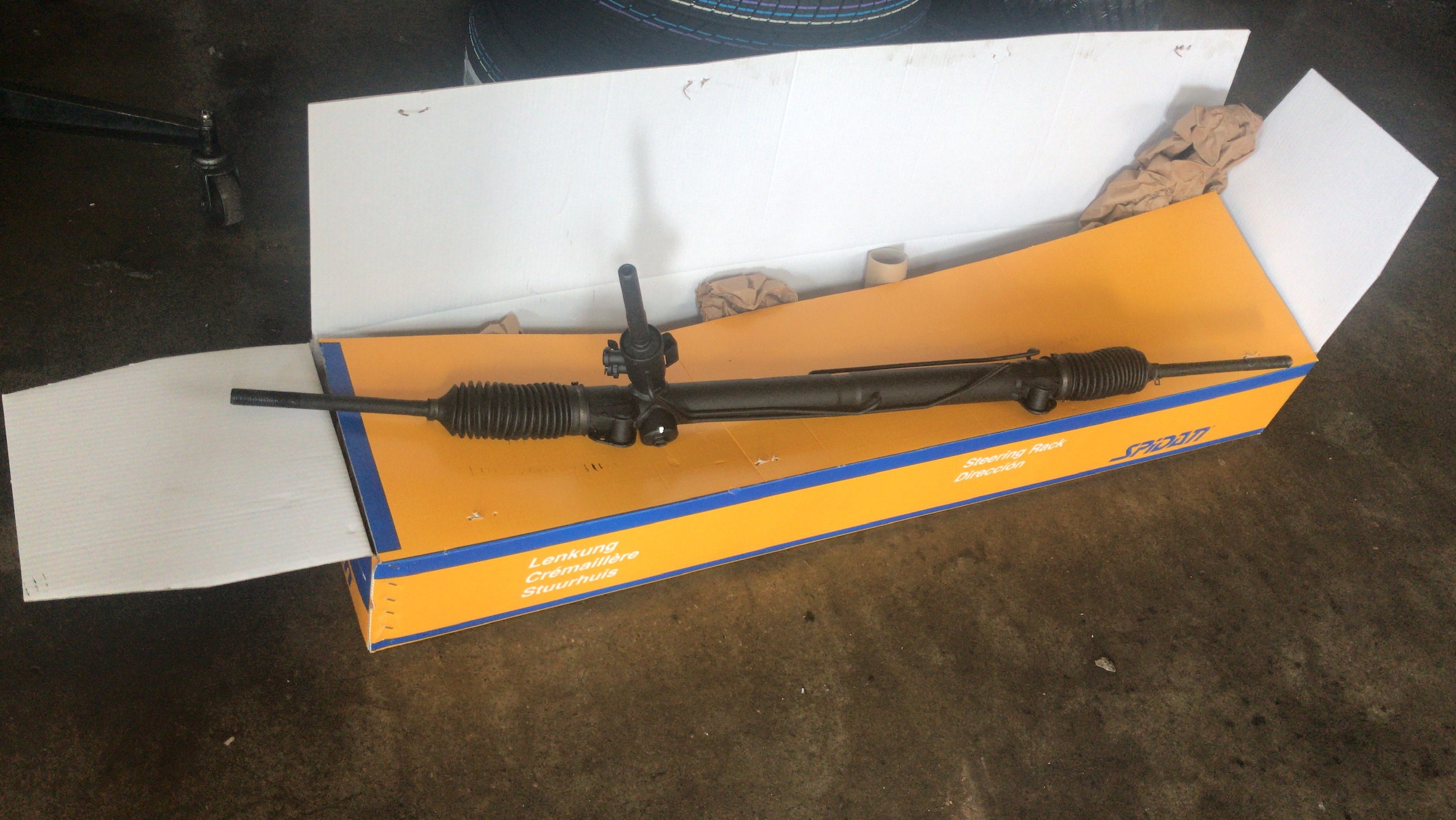

Huhu ich bin’s wieder und spam euch ein bisschen zu. Von 8.30 Uhr bis 15.00 Uhr Lenkgetriebe wechseln lassen und ein bisschen geholfen. 787€ ärmer und noch für 79€ zu ATU ( ja das sind die günstigsten) zur Achsvermessung nächste Woche. Muß sagen Auto fährt ganz anders jetzt. Lenkung direkter und strammer. Zieht noch nach links darum noch Achsvermessung. Bisschen Servoöl dann noch evtl. und dann schau Ma mal. 950km auf Usedom und wieder 950km zurück werde ich schlauer sein

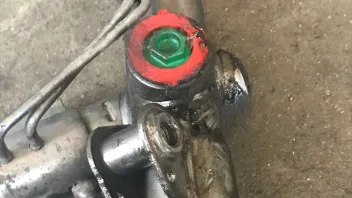

Verliert die Kiste doch HydraulikÖl
Also Scheinwerfer raus und geschaut. Ich denke der obere Schlauch ist für den Rücklauf zuständig!? Am Servobehälter! Habe den mal abgemacht und wieder richtig dran. Mal schauen
