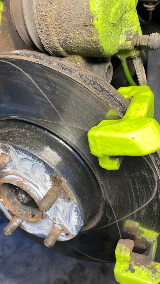

  • 4 Jahre und 85000km habe ich bis letzte Woche auch geschafft und dann gab es ebenfalls neue ATE allerdings zum Testen die PowerDiscs.
    Wie hast du hinten den Kolben zurückgedreht?
  • Wie hast du hinten den Kolben zurückgedreht?
    Ich denke mit einem Rücksteller im Uhrzeigersinn, ansonsten wird es komisch :phatgrin:
  • Schön in Fahrtrichtung. Entweder mit Rücksteller oder wie ich früher, mit Rohrzange und Schraubzwingen :crazy:
    PowerDisc fahre ich auch. Würd ich so nie wieder machen. Erst mit KeramikBelägen gefahren. Die haben gequietscht. Jetzt mit normalen von ATE. Quietschen nicht mehr, aber beim bremsen bei starken Regen, aufpassen. Bremsverzögerung vom allerfeinsten. Die kalten nassen Scheiben sind da so Scheixe. Trocken und warm, ist alles super.
    Und ich dachte schon ich hätte andere Bremstechnik verbaut wie ihr wegen dem zurückdrehen.
    Ich kenne das eigentlich nur mit Schraubzwinge oder ähnlichem.
    Ihr amüsiert euch richtig.
    Ich denke die Frage ist ernst gemeint oder?
  • Ich kenne das eigentlich nur mit Schraubzwinge oder ähnlichem.
    Geht ja auch, man aber auch schnell was kaputt machen
  • Kann sein habe ich aber noch nicht erleben müssen.
  • Hatte ich beim Golf 2 mal gehabt, danach hat die Handbremse nicht richtig gelöst
  • Wenn ihr euch die Manschetten um den Kolben kaputt machen wollt dann macht das mit der Zange.
    Dafür gibt es extra Werkzeug damit man das richtig machen kann. Aber jeder so wie er will.
