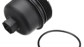

    Wer findet hier überhaupt den Ölfilterdeckel ?
    so schwer ist das Rätsel ja nun auch nicht. Ich schraube aber immer von oben.

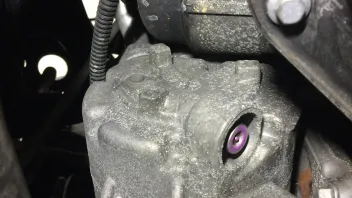

  • Ich will (muss) mal wieder Ölwechsel machen und erinnere mich mit leichtem Schrecken noch an meinen letzten. Das blöde ist auch das man im Netz praktisch keine Anleitung für den 2.2er Diesel (vFL-Motor) findet, alles nur für andere Modelle wie den 2 Liter.
    Daher wollte ich dem Thema einen Artikel im Wiki spendieren: https://mk4-wiki.denkdose.de/artikel/oelwec…filter_2.2_tdci
    Abgesehen davon das man den 27er Sechskant extrem schlecht erreicht, sowohl von oben als auch von unten, ist das Ding auch bombenfest. Ich hatte da beim letzten Mal wirklich Sorge den Plastiksechskant oben abzureißen.

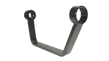

    Gibt es denn da eigentlich kein Spezialwerkzeug für?

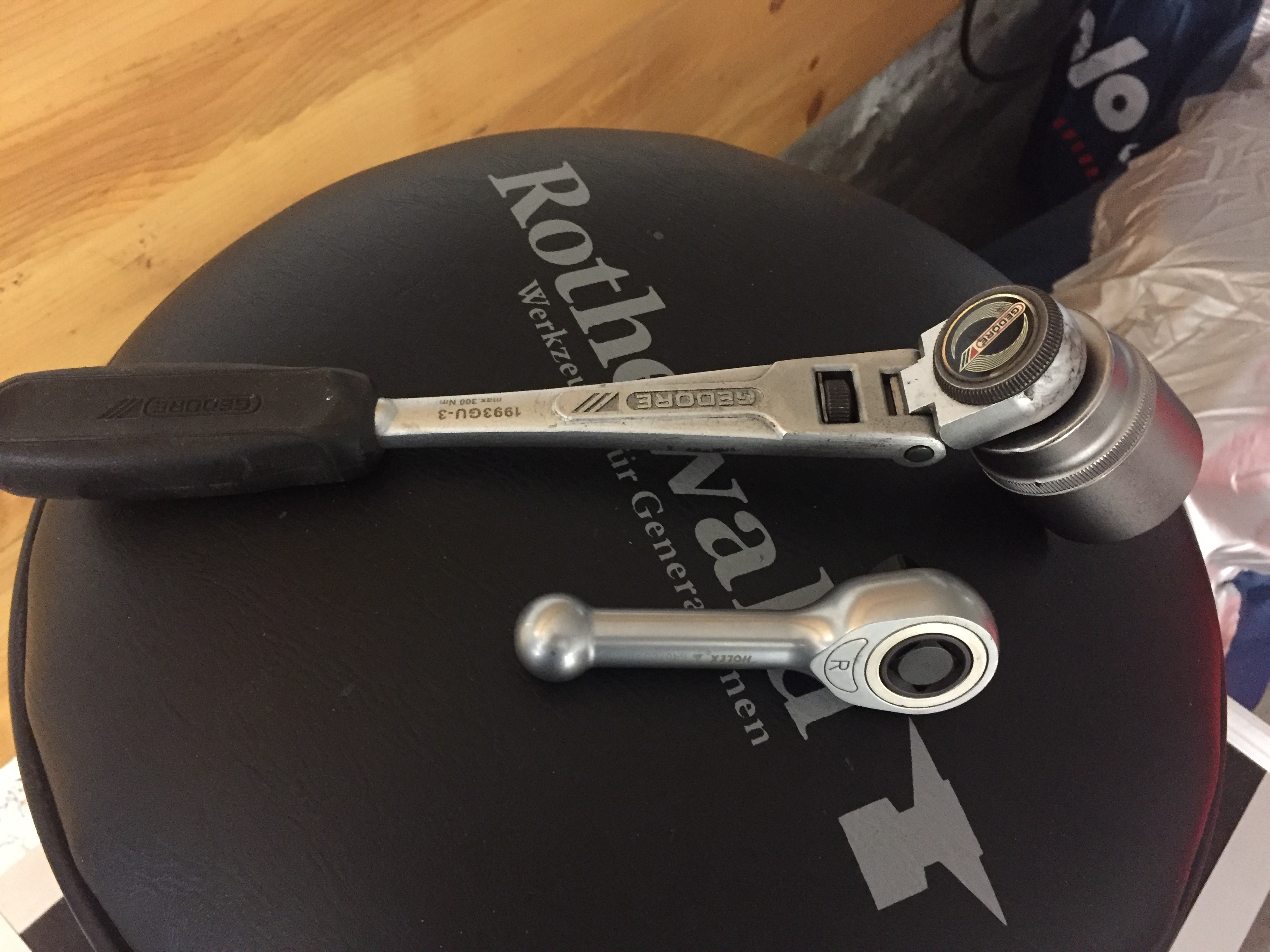

    Sowas kann man ja getrost vergessen, das ist für andere Motore gedacht:

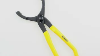

    Vielleicht geht es mit so einer Zange besser?

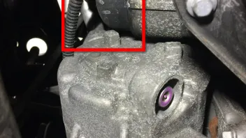

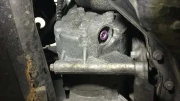

    Und wer meint da kommt man von oben ran, der möge mir das bitte mal mit einem Foto beweisen. Hier von oben fotografiert:
    Der ist ja schon von unten kaum zu erreichen:
  • Sehe da jetzt nicht wirklich ein Problem, irgendwas geht immer

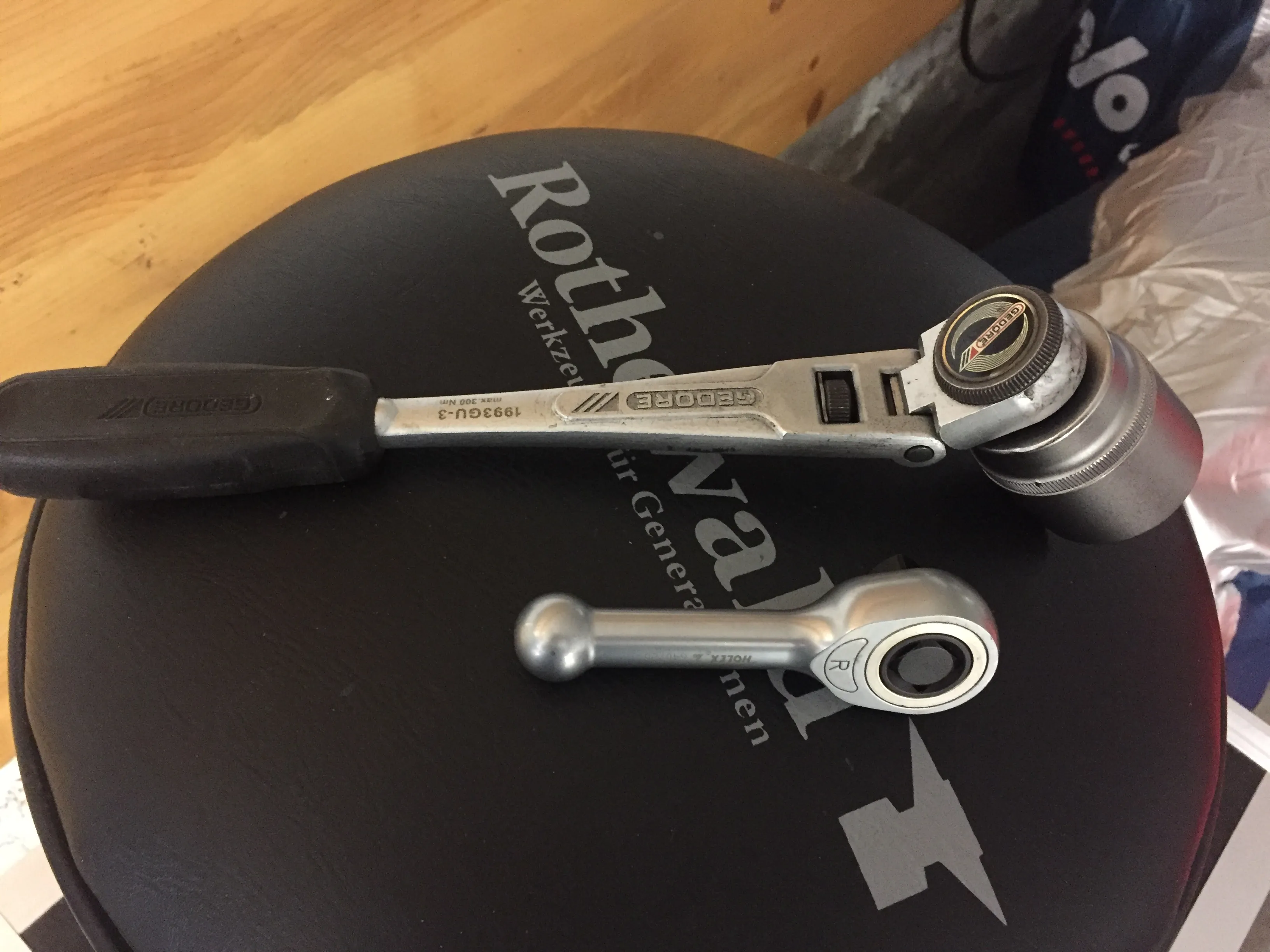

  • Verstehe das Problem nicht.
    Ratsche mit Gelenk funktionkert bei mir jedes mal...
    Von oben....
    Klar.... Gibt Ölfilter die sind angenehmer platziert.
    Aber als Problem würde ich die Geschichte jetzt nicht bezeichnen.
  • mit Langnuss geht auch Ratsche ohne Gelenk. Das Ganze von oben.
