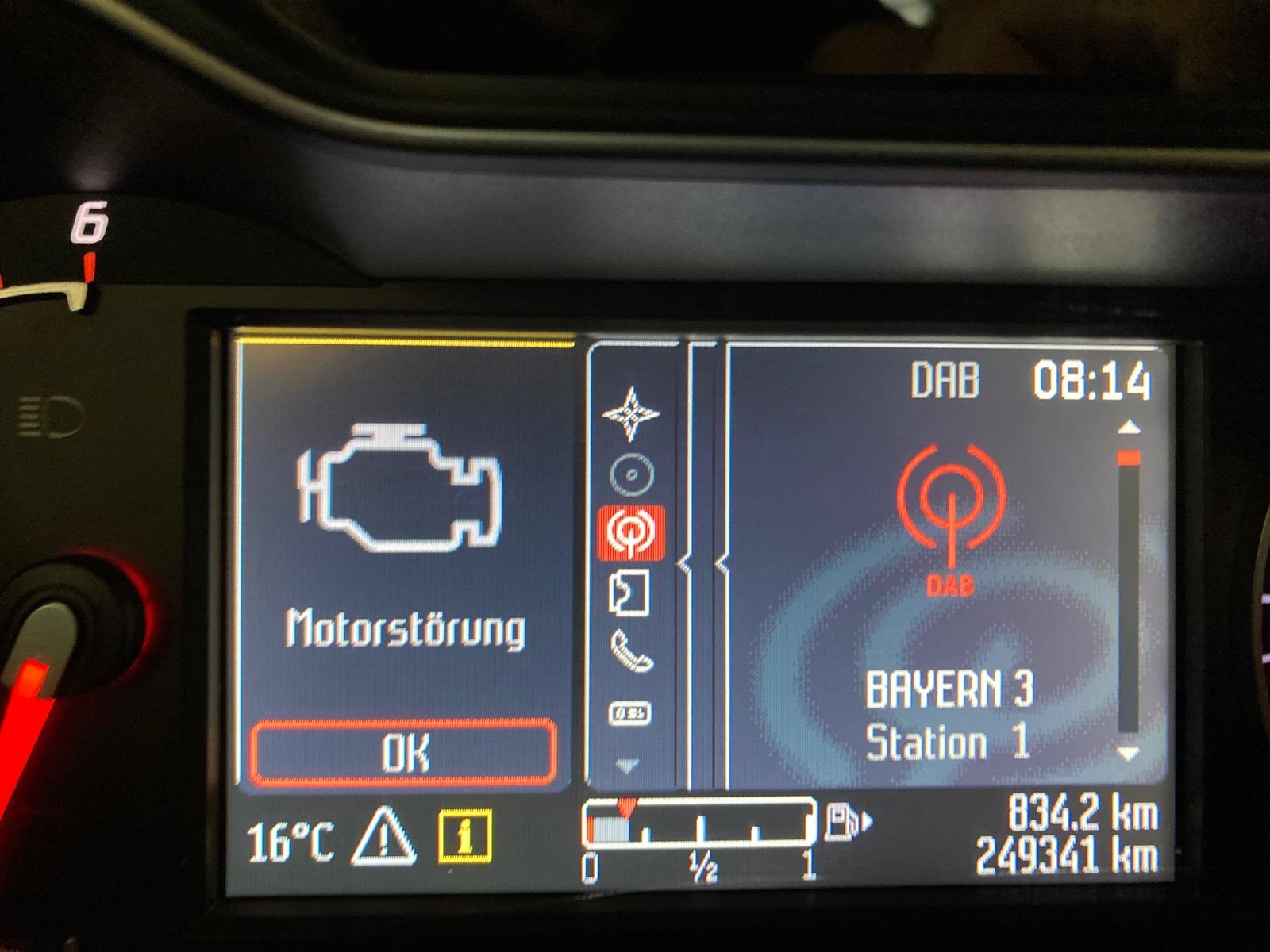

Wie es immer ist... im Urlaub, ohne ELM und Laptop bei der Hand auf den schönen Hochstraßen des Schwarzwaldes, gleiches Problem wie hier beschrieben. Im Schubbetrieb, also vom Berg rollend, sobald die Drehzahl über ca. 2.300 u/min geht kommt "Motorstörung". Geschwindigkeit ist egal, Drehzahl macht es aus. Sonst aber nix, volle Leistung, Klimabetrieb, alles ok. Der Fehler verschwindet wenn man wieder Gas gibt nach kurzer Zeit. Habe jetzt knapp 250.000 km auf der Uhr und ja, 2.2er Diesel.

Habs heute nochmal provoziert, Wagen war noch kalt, also AGR eher zu, dann Bergab im 3. Gang. Ab 2.300 U/Min -> Zack, Motorstörung. Und das kommt wirklich nur von der Lamba? So präzise? Hm... schon komisch.
Es fing im Urlaub langsam an, nur im hochtourigen Schubbetrieb kam plötzlich
Die MIL ist aus und ein Leistungsverlust war nicht zu verspüren, Klimabetrieb und Tempomat funktionierten einwandfrei. Nach kurzer, normaler Fahrt ging der Fehler wieder weg.
Nun, wieder zuhause ist das Problem fast permanent. Habe diesen DTC ausgelesen:

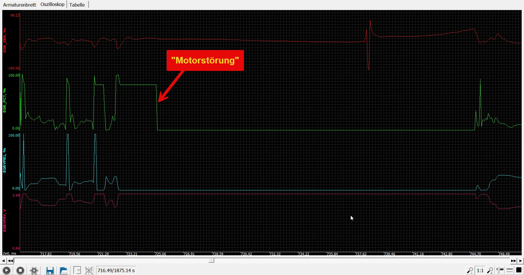

Ist wohl eher nicht wie anfangs gedacht die Lambdasonde sondern das AGR. die Motorsteuerung (PCM) kann das AGR nicht mehr elektrisch verstellen. Stellmotor defekt, klappe blockiert, Stecker korrodiert, Kabelbruch, ...

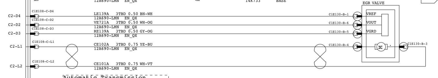

Ich werde wohl erstmal VREF am Stecker messen, das müssten 5V sein. Dann das VOUT, das sollte irgendwas zwischen 0V und 5V sein. Und mal prüfen ob der Motor Spannung bekommt, bzw. kann ich den auch mal durchmessen.
Am wahrscheinlichsten dürfte ja sein das das Ventil zugesetzt ist und sich die Klappe nicht mehr bewegt... bei 250tkm müsste das sicher mal gereinigt oder erneuert werden.
PCT ist doch das, was das Motorsteuergerät vom EGR anfordert?
Also fordert es bei Dir an: Klappe zu! Und das Ventil macht das dann auch.
Der P0490 bedeutet nach meinem Verständnis das das AGR in einer Position (geschlossen oder geöffnet) fest steckt. Das PCM gibt einen Bewegungsbefehl, sieht aber am Sensor (Poti) keine Änderung. P0489 wäre ja dasselbe Problem nur mit "- Niedrigpegel". Die Frage wäre noch was Hoch/Niedrig im Bezug auf die Klappenposition bedeutet.
Vielleicht ist es auch die hohe Flatline vor der niedrigen wo der DTC geworfen wird, das kann man so in echtzeit garnicht beurteilen. Also EGR_PCT fest im HIGH-LEVEL... würde ja passen.
Offensichtlich ist es nach kurzer Zeit dann wieder komplett in die andere Richtung gefahren. Also klebt es vielleicht? Wäre auch nachvollziehbar im geschlossenen Zustand, das es nicht immer direkt aufgeht. Aber auch umgekehrt, das es aufgrund von Ablagerungen nicht ganz zu geht.
Auffällig ist ja das das immer beim Wechsel in den Schubbetrieb passiert. In diesem Zustand wird ja kein Kraftstoff mehr eingespritzt (Verbrauchsanzeige geht auf 0.0l/km) und ich vermute das in diesem Zustand das AGR vollständig geschlossen sein soll. Es findet ja keine Verbrennung mehr statt und sonst würde sich möglicherweise das NOx überall anlagern. Vermutlich gibt das PCM den Befehl dazu, sieht aber am Poti keine Änderung (immer noch komplett offen) und so kommt es zum DTC. Kurze Zeit später geht die Klappe dann doch zu und scheinbar von diesem Zustand auch normal in den Regelbetrieb.
Wie oben im Schaltbild gezeigt müsste ich einfach mal einen Stecker bauen den ich auf mein AGR aufstecke und diese am Motor mit 12V und einem Umpolschalter versehen kann. Die Position messe ich mit einem Multimeter im Ohm Messbereich. Um die Zähne im Getriebe zu schützen würde ich eine Strombegrenzung am Netzteil einstellen, sodass der Motor bei erreichen der Endposition nicht zuviel Kraft aufwendet.
