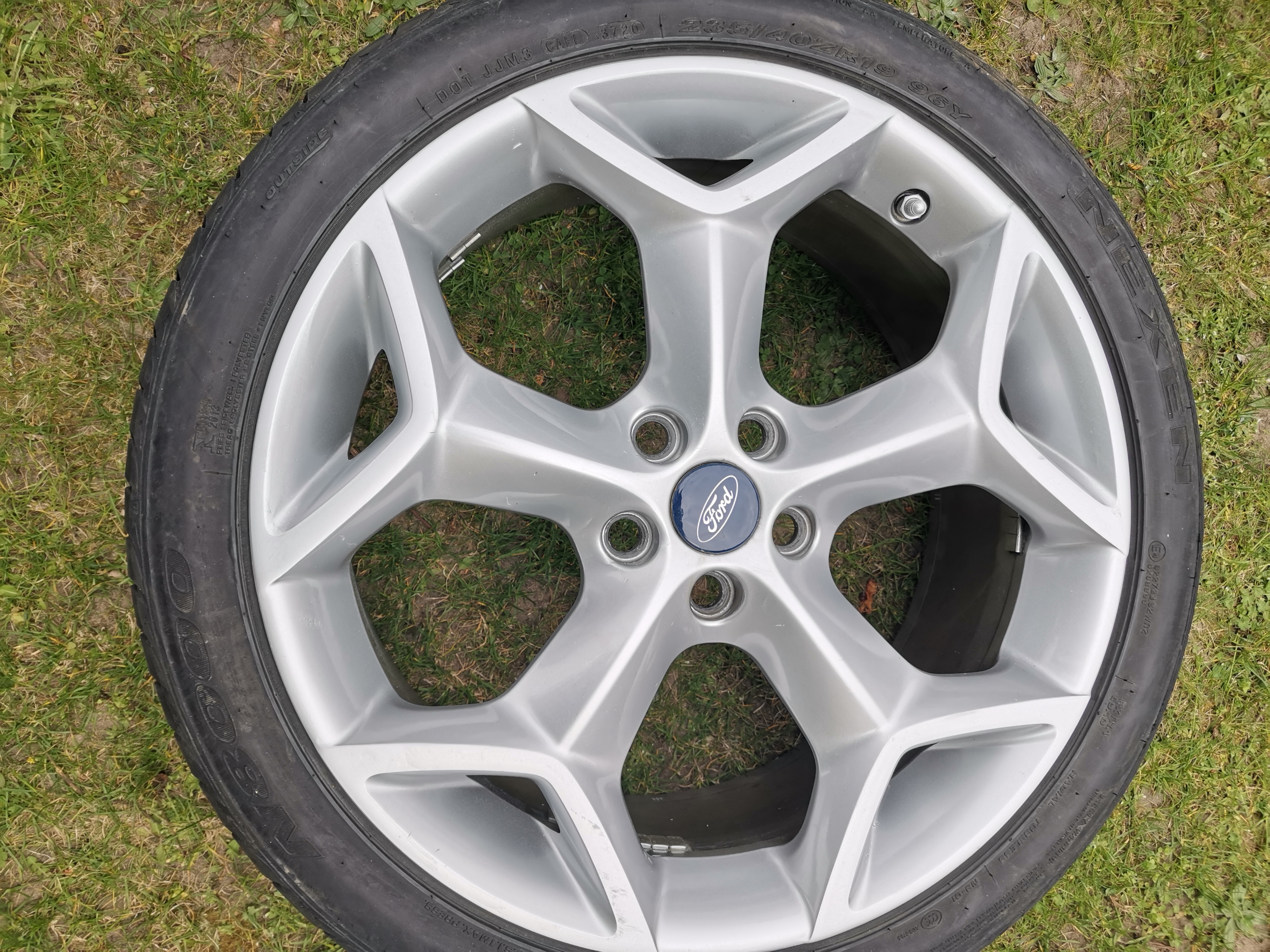

  • Ich bitte Vorab um Verständnis, da ich eine Laie bin.
    Ich habe endlich meine Traumfelgen gefunden. Sie sind original Ford 19 Zoll Felgen.
    Demnächst wird Lenkeinschlagbegrenzer gebaut und die Felgen können endlich drauf.
    Zur Zeit habe ich 16 Zoll Dotz Freeride Felgen drauf.
    Die Felgen sind mit der Kegelbundmuttern M12x1.5 60° befestigt.
    Die Daten der original Felgen wie unten.
    BS711007AB F0037 K1
    8.0Jx19H2 ET55
    CNX8A
    Leider könnte ich nicht finden, was für Befestigungsmaterial für die Felgen nötig ist.
    Gibt es nur eine Sorte Radmutter für BA7?
    Darf ich die Müttern von jetzigen Felgen auch für die Originale auch verwenden oder muss ich für die Felgen neue Muttern besorgen? Wenn ja, welche?
    Danke für eure Unterstützung.

    Ich bin für alle Meinungen offen und vielen Dank für deine skeptische Fragen. :doublethumbsup:

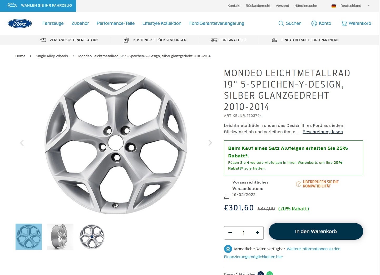

    Sicher, dass das Mondeo Felgen sind? Ich glaube nicht.
    Ich habe von unseren Forum-Mitglieder Empfehlungen und Ratschläge um Reifen -und Felgenkombination bekommen.
    Sie sollten Titanium S Felgen sein. Wie unten im Katalog 19 Zoll 5-spoke Y design.
    LM-Räder Mondeo MK 4.pdf
    Link zu Ford Shop
    Sicher, dass du solche Trümmer auf einem 140 PS Auto fahren willst?
    Ich wollte eigentlich 17 oder 18 Zoll haben. Die Felgen, die ich gefunden habe, waren entweder zu teuer (> 800,- €) oder sahen demoliert (echte Trümmer) aus und trotzdem teuer waren. Optischer Zustand der Felgen sieht fast sehr gut aus.
    Wenn es nur um die Optik geht, ok.
    Wenn du noch einen Rest Spritzigkeit willst, viel Glück.
    Es geht auch um Optik.
    Meine alte Felgen waren kaputt und wollte schöne gute Felgen haben. Y-Desing gefällt mir, daher habe ich gedacht, "wenn dann, warum nicht gleich Y-Desing?" :)

    Sehen gut aus. Würde ich aber nicht mehr kaufen. Viel zu schwer.
    Daher aber auch die Frage, ob deine wirklich für den Mondeo sind. Aber das sind sie ja wohl, laut dem link.
    Genau so ging es mir auch, drum bin ich bei den günstigeren 19" gelandet.
    War ein Fehler, aber jetzt hab ich sie halt.
  • Sicher, dass das Mondeo Felgen sind? Ich glaube nicht.
    Doch, aber nur für den Facelift.
    Im Shop wird 2010-2014 angegeben. Damit ist ja auch das Facelift gemeint. Und auch nur dort sind sie im Prospekt zu finden.
    Das Facelift lief laut Wiki ab Dezember 2010 vom Band. Wenn Deiner von 09/2010 ist, könnte es ein Vor-Facelift sein. Da wird's schwierig.

  • Die Felgen sind für den Facelift zugelassen und Radmuttern kannst du alle M12x1,5 60° Kegelbund nehmen.
    Endlich, kurz und knapp.
