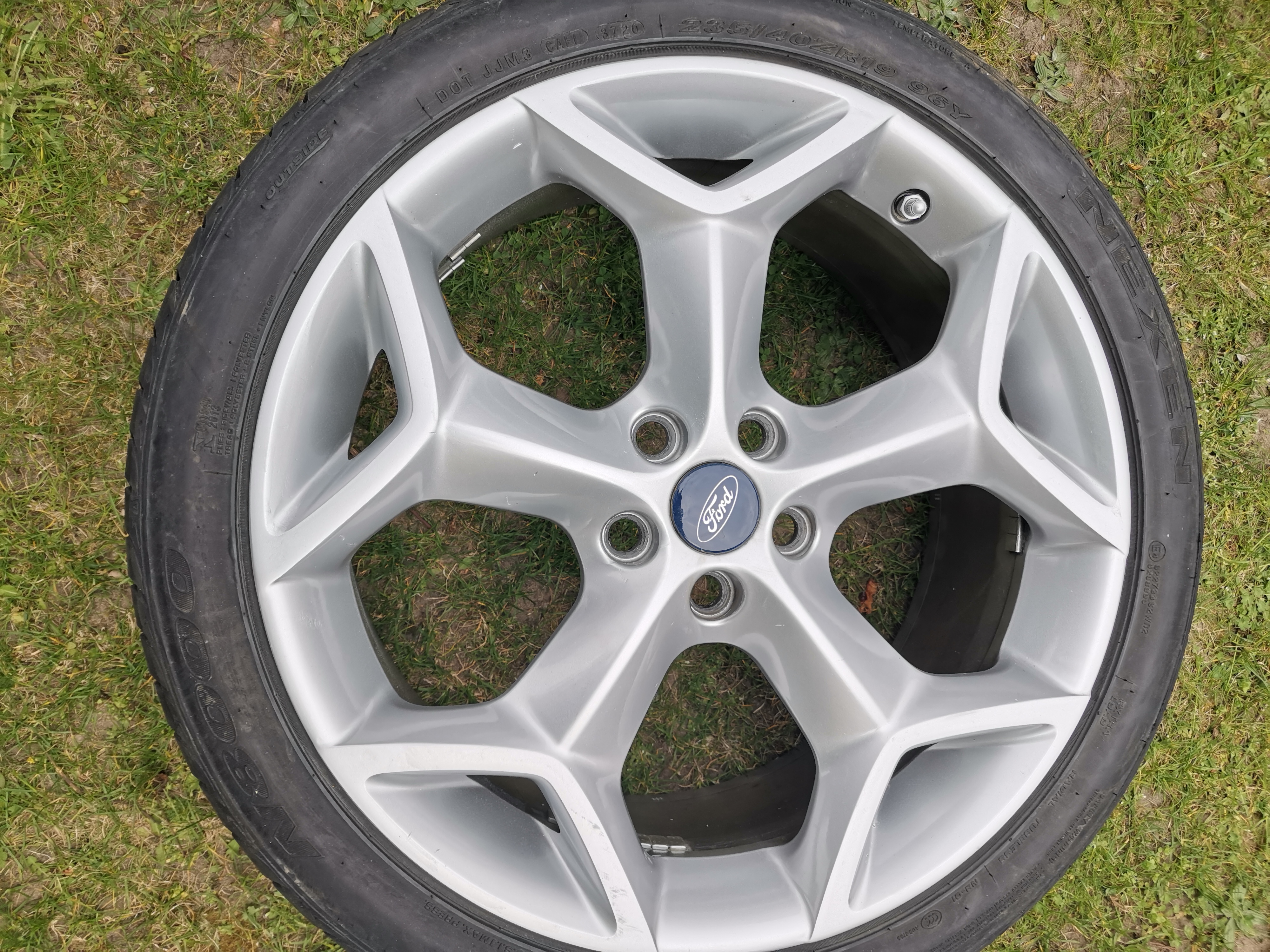

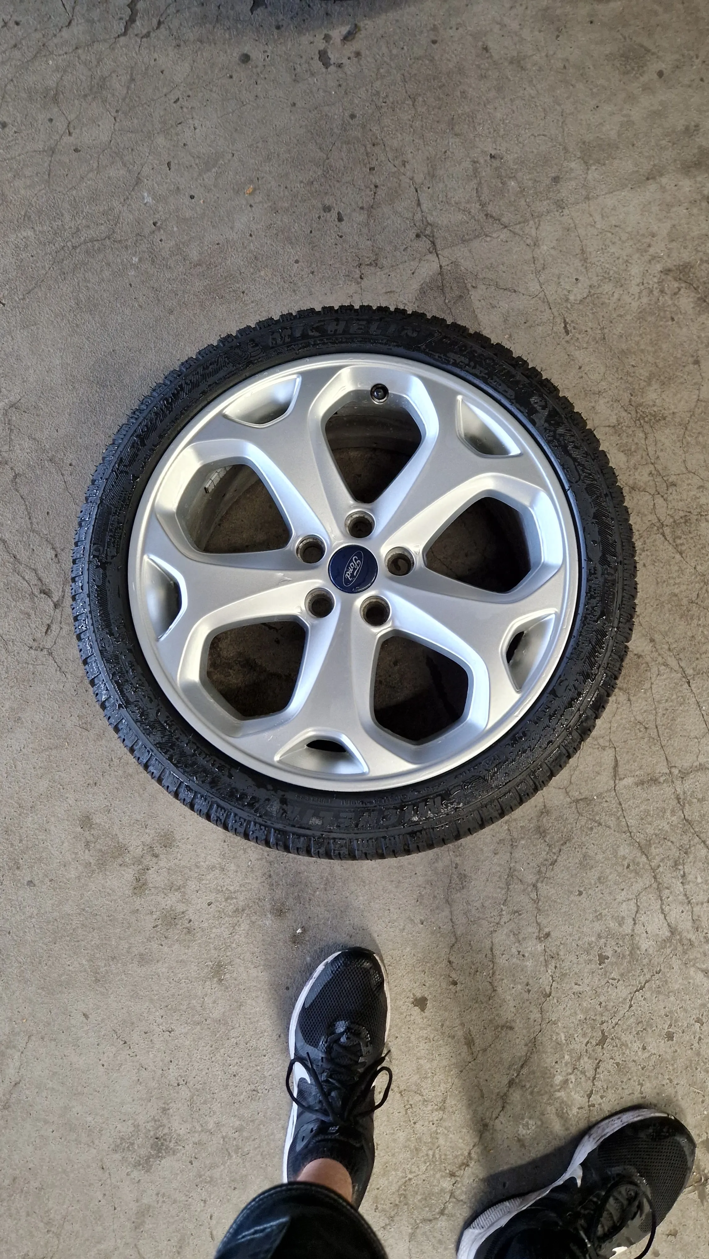

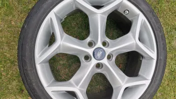

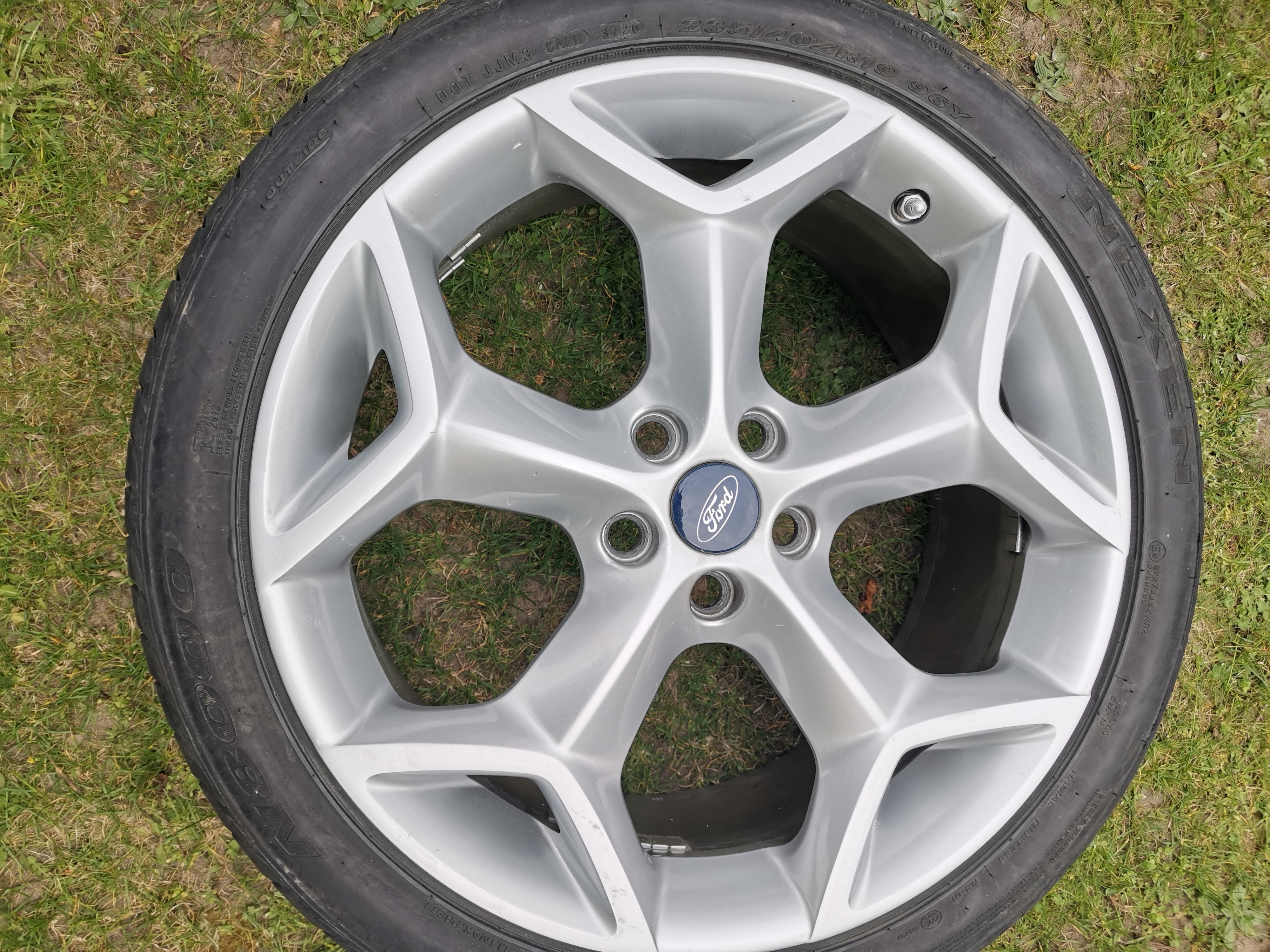

Ich habe endlich meine Traumfelgen gefunden. Sie sind original Ford 19 Zoll Felgen.Demnächst wird Lenkeinschlagbegrenzer gebaut und die Felgen können endlich drauf.
Zur Zeit habe ich 16 Zoll Dotz Freeride Felgen drauf.

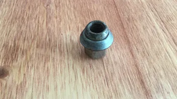

Die Felgen sind mit der Kegelbundmuttern M12x1.5 60° befestigt.
Die Daten der original Felgen wie unten.
BS711007AB F0037 K1
8.0Jx19H2 ET55
CNX8A
Leider könnte ich nicht finden, was für Befestigungsmaterial für die Felgen nötig ist.
Gibt es nur eine Sorte Radmutter für BA7?
Darf ich die Müttern von jetzigen Felgen auch für die Originale auch verwenden oder muss ich für die Felgen neue Muttern besorgen? Wenn ja, welche?
Danke für eure Unterstützung.

Sicher, dass das Mondeo Felgen sind? Ich glaube nicht.

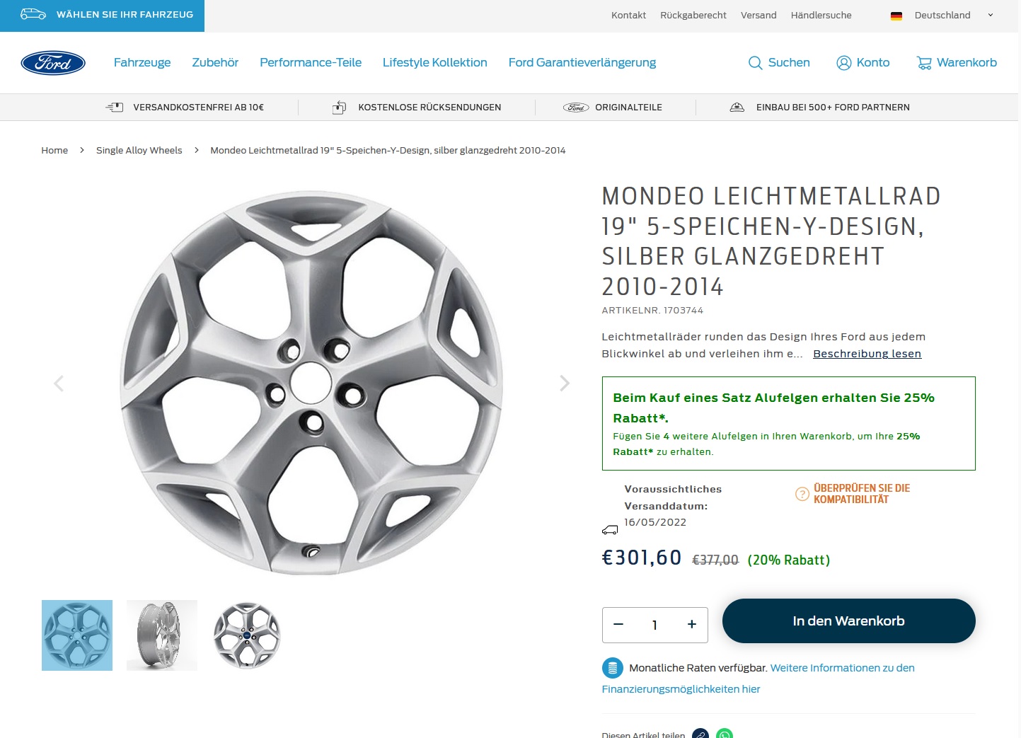

Ich habe von unseren Forum-Mitglieder Empfehlungen und Ratschläge um Reifen -und Felgenkombination bekommen.

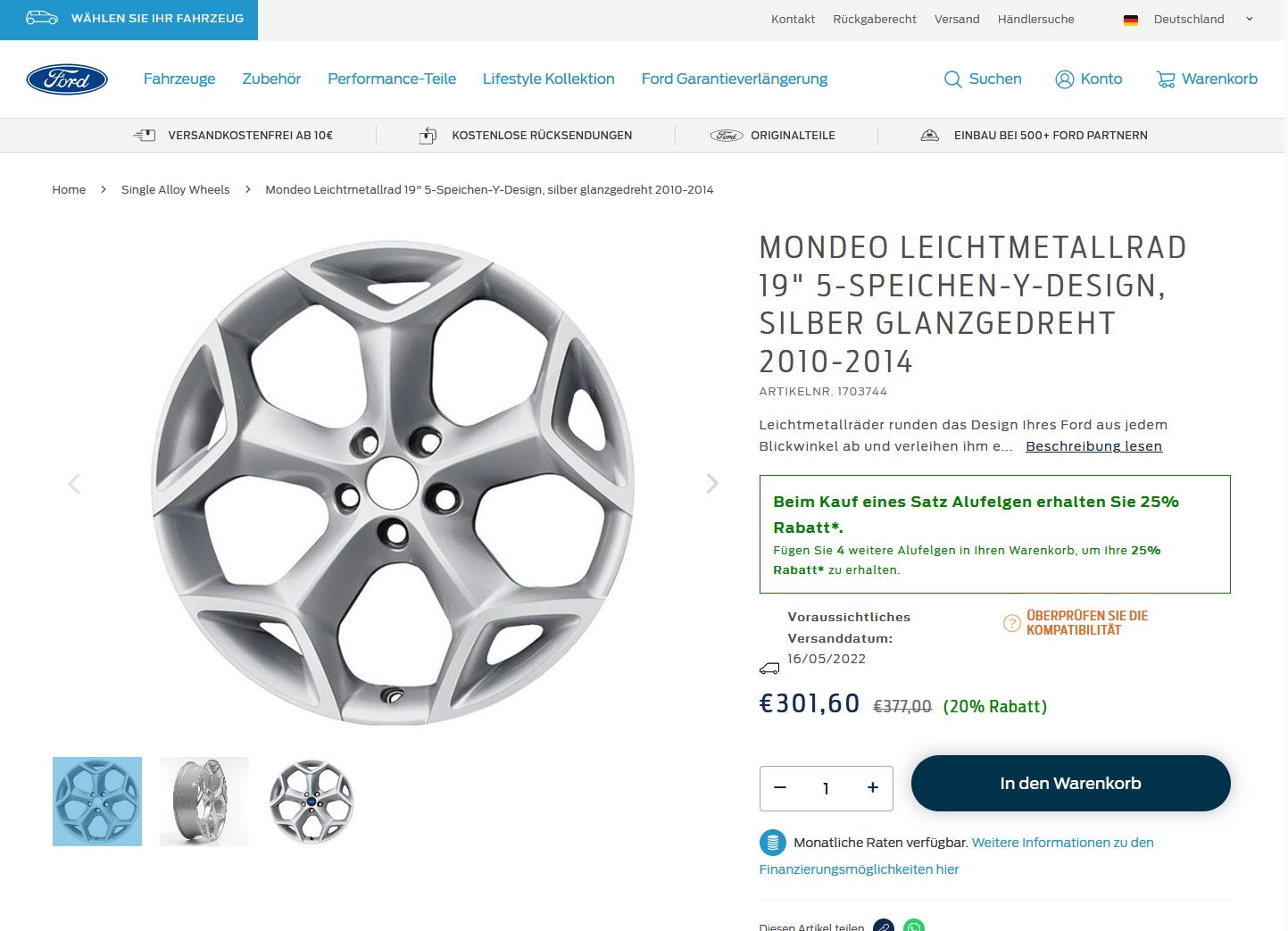

Sie sollten Titanium S Felgen sein. Wie unten im Katalog 19 Zoll 5-spoke Y design.
Link zu Ford Shop

Ich wollte eigentlich 17 oder 18 Zoll haben. Die Felgen, die ich gefunden habe, waren entweder zu teuer (> 800,- €) oder sahen demoliert (echte Trümmer) aus und trotzdem teuer waren. Optischer Zustand der Felgen sieht fast sehr gut aus.
LM-Räder Mondeo MK 4.pdf
Diese pdf- Datei kannte ich, die einzigen 19" Felgen, die ich da erkennen kann sind die unten rechts.
Die habe ich.
Sehen gut aus. Würde ich aber nicht mehr kaufen. Viel zu schwer.
Daher aber auch die Frage, ob deine wirklich für den Mondeo sind. Aber das sind sie ja wohl, laut dem link.
Genau so ging es mir auch, drum bin ich bei den günstigeren 19" gelandet.
War ein Fehler, aber jetzt hab ich sie halt.
Doch, aber nur für den Facelift.
Im Shop wird 2010-2014 angegeben. Damit ist ja auch das Facelift gemeint. Und auch nur dort sind sie im Prospekt zu finden.
Das Facelift lief laut Wiki ab Dezember 2010 vom Band. Wenn Deiner von 09/2010 ist, könnte es ein Vor-Facelift sein. Da wird's schwierig.
Muttern für Zubehörfelgen können zu 99% nicht auf Serienfelgen benutzt werden.
Bitte besorge Dir sicherheitshalber einen Satz passende Muttern beim nächsten Ford-Händler. Kostet nicht die Welt und ist in jedem Fall die sicherste Wahl.

Die Felgen habe ich jetzt gekauft und hoffe, dass ich keine schlechte Erfahrung machen muss.
Vielen Dank oldrebel
Mein Dicke ist tatsächlich einer von den ersten Facelift.
Ich habe zufällig den Katalog 7Zap gefunden. Dort sind alle Hersteller mit Teilenummern für die original Felgen aufgelistet.
Die Felgen sind für den Facelift zugelassen und Radmuttern kannst du alle M12x1,5 60° Kegelbund nehmen.

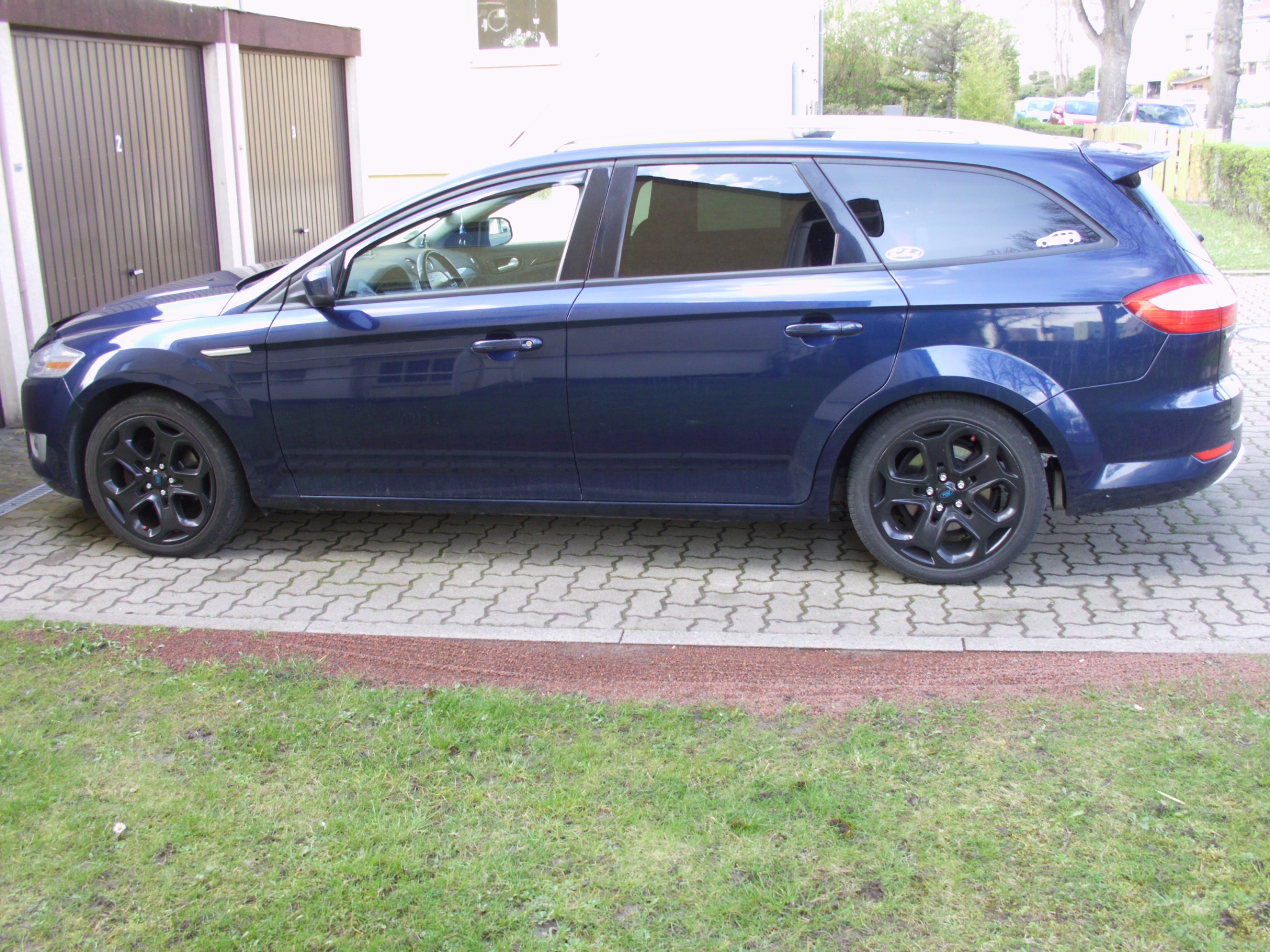

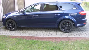

Auf diese Felgen bin ich auch schon lange scharf. Leider so selten wie ein 4-blättriges Kleeblatt, vor allem in einem vernünftigen Zustand. Wenn mal welche angeboten werden sind sie zerschrammt. 19" und schlechte Einparker...
Aber ja, schneller wird die Karre dadurch nicht und leichter lenkbar auch nicht. Die Lenkung vom Mondeo ist ohnehin nichts für Schwächlinge, da braucht man schon gut Kraft, das kenne ich von anderen Fahrzeugen, welche aber auch teils elektrisch unterstützt sind, ganz anders, da kann man auch mit Breitreifen mit einem Finger drehen.
Naja, die Mondeos lassen sich schon gut lenken. Geht bei meinem auch mit 20" noch ganz gut.
Aber ich hatte auch schon deutlich schlechtere Autos. 2er Golf, etc. ?
