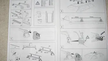

    Und das mit der "sicheren Befestigung" siehst du glaub ich viel zu kompliziert. Diese Möglichkeiten sind auf der Anleitung für die Dachträger angegeben:
    Also entweder die T-Nutschrauben oder so ne gebogenen Klammern. Beides war bei den Fahrradträgern mit dabei.
    Bei den T-Nutschrauben ( aus meiner Sicht die beste Befestigungsmöglichkeit ) gibts natürlich verschiedene Länge. Da richtet sich dann nach den Anforderungen z.B. deiner Box.

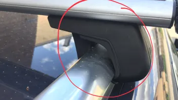

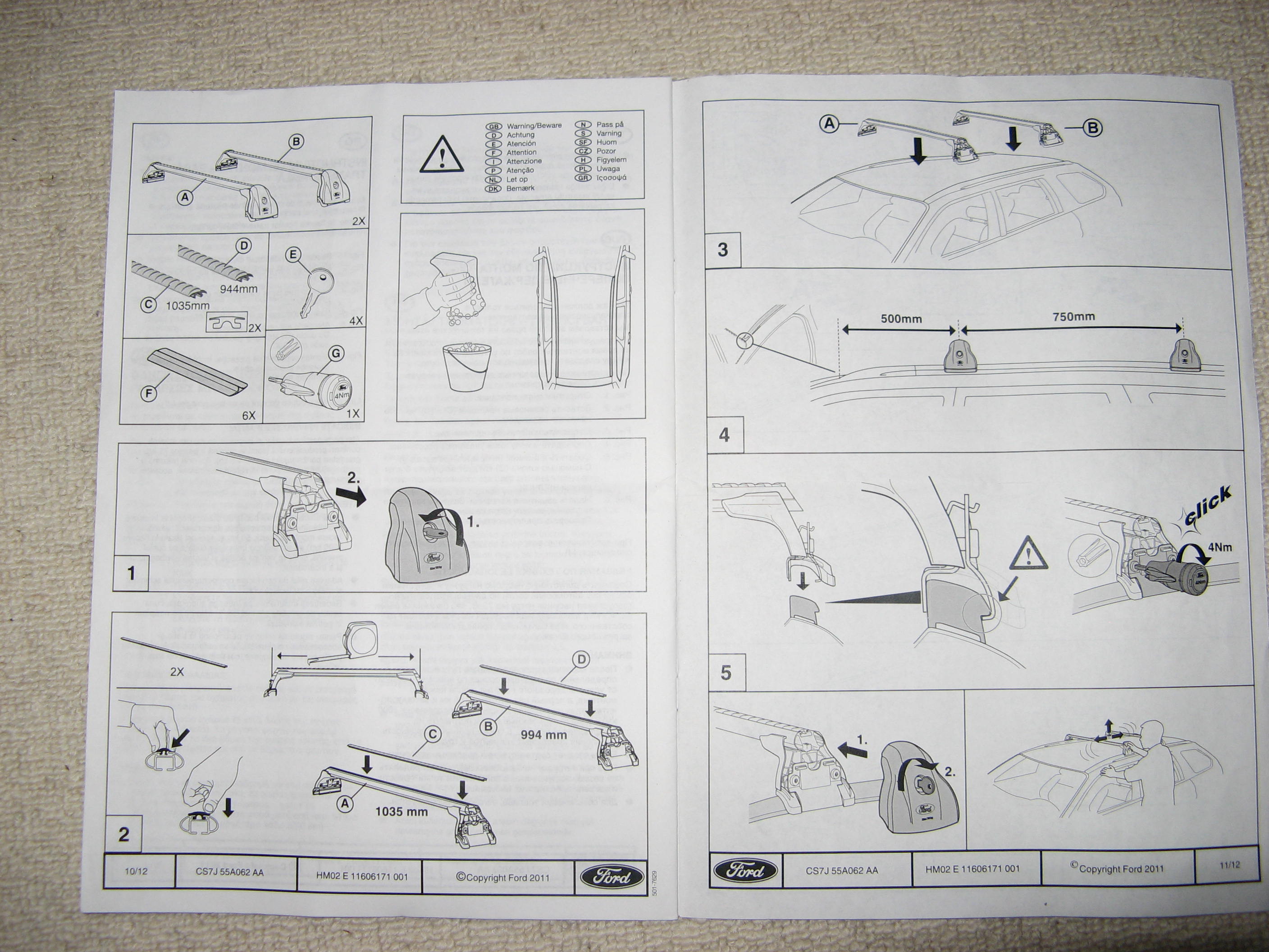

  • Danke Euch natürlich erstmal für die Mühen.
    Der Reihe nach:
    Das auf Deinem ersten Bild abgebildete sieht exakt so aus wie meine Querträger. Meine Anleitung ist minimal anders, aber das isser wohl, ja.
    Auf dem zweiten Bild auf der linken Seite das ist genau was ich suche. Also entweder diese T-Nut Schrauben oder aber gewölbte, der Rundung exakt dieses Ford/Thule Trägerprofil nachgeformte Spangen, Klammer oder wie auch immer. Im Gegensatz eben zu den sonst immer komplett rechteckigen 'U' - Bügeln, die bei jeder zweiten Abbildung in der Bucht dabei sind.
    Da dieses Bild auf einem Zettel abgebildet zu sein scheint, der zu etwas gehört, das man, wie eben eine Dachbox, auf die Träger montiert, gehe ich also davon aus, dass diese beiden Befestigungsteile (T-Nut und Klammer) also irgenwie beim Kauf dieses Teils, also eben auch bei einer Dachbox dabei sein müssten. Und eben nicht beim Querträger. Richtig verstanden so weit?
    Dann hab ich das jetzt schon mal kapiert. Puuuh.
    Trotzdem führt mich das dann wieder zu meiner Ausgangsfrage zurück: Woher kriege ich diese Teile, wenn ich eine gebrauchte Dachbox kaufen möchte? Ich meine wenn ich jetzt eine Dachbox *neu* kaufe, dann hat ATU doch nicht allen Ernstes im Hochregallager von jedem Boxmodell 600 verschiedene Ausführungen, jeweils eine mit den 100% individuell an jedes auf dem Markt befindliche Querträgermodell angepassten Halteklammern? Wo ist denn da der Sinn, diese exakt auf den Träger zugeschnittenen Halteteile dem zu montierenden Fremdteil beizulegen, und nicht dem Querträger selbst?
    Das hieße ja dann, ich kann ausschließlich eine Dachbox kaufen, die, bzw. deren Befestigungsteile ausschließlich für genau meinen Querträger hergestellt wurde. Was die Verfügbarkeit an für mich in Frage kommenden Modellen in der Bucht von 4715 Anzeigen ('Dachbox') auf 0 ('Dachbox mondeo mk4') reduziert.
    Ich suche jetzt mal nach diesen T-Nut Schrauben. Sind die 20*20mm in der Anleitung deines Fahradträgers denn die Maße, die zu der Schiene in dem Ford / Thule Querträger passen? Laut google soll es da jaauch unterschiedliche Maße geben...

    Ich hab mir jetzt in der Bucht Artikelnummer 272098823761 geordert, ein T-Nut Adapterset, das genau das beinhaltet, an was ich mich bei der Audi Geschichte damals erinnere, und was gemessen an Montagebildern und der oben verlinkten Bilder logisch wäre. 21mm ist die Nut breit, das Set geht von 21 bis 24mm.
    Wir schauen uns heute eine gerauchte Box an, und wenn da die Abstände der Löcher vorne-hinten in etwa den 75cm der Ford Anleitung entsprechen, dann wird gekauft, gebetet und im Notfall gebastelt.

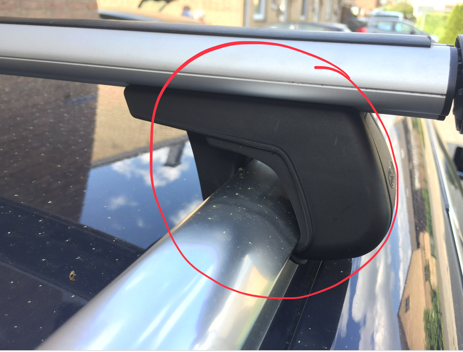

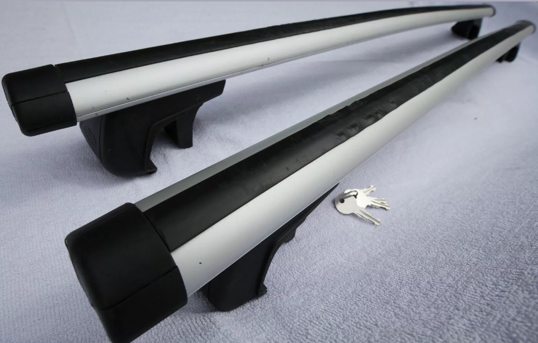

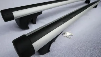

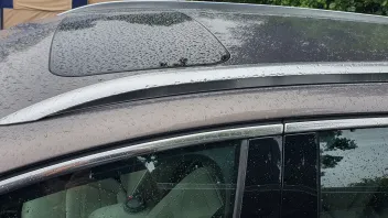

  • Hallo Jungs, ich wollte kein Neue Thead aufmachen,weil meine Frage auch hier rein passt.
    Ich konnte ein Ford AlMgSi 515-2120 für Mondeo abschließbar Grund Träger für Füfi haben.
    Vetstehe ich es Richtig,das diese für Mondi Tournier mit Dachreling geeignet ist!?
    Es gibt zwei Variante von,einmal für mondi mit Dachreling, und einmal ohne.
    Meine hat die Dachreling, ich hab allerdings kein Ahnung von Dachboxen und Grundträger.
    Danke in Voraus.

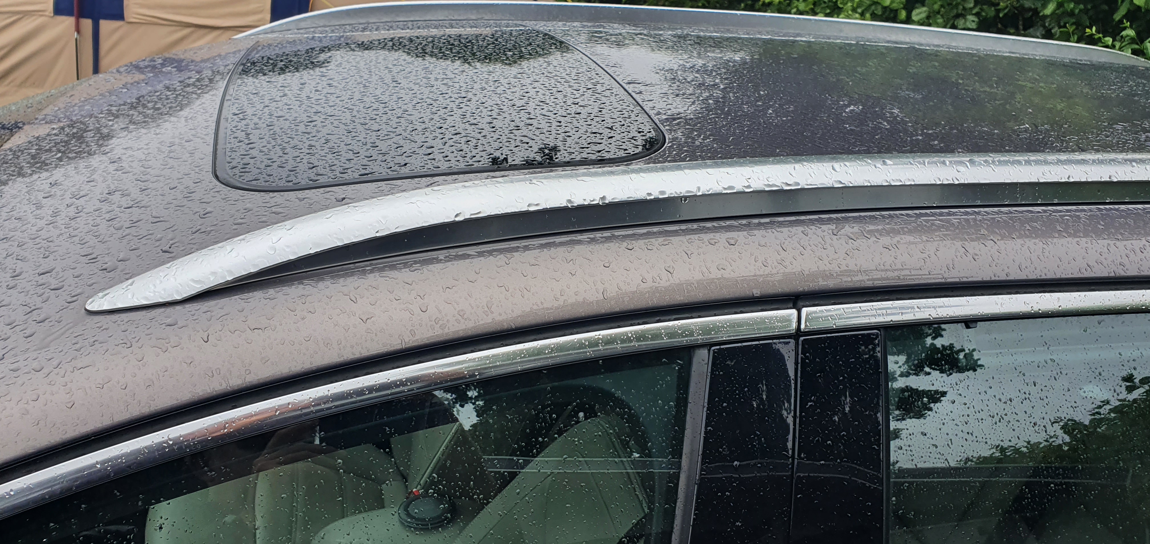

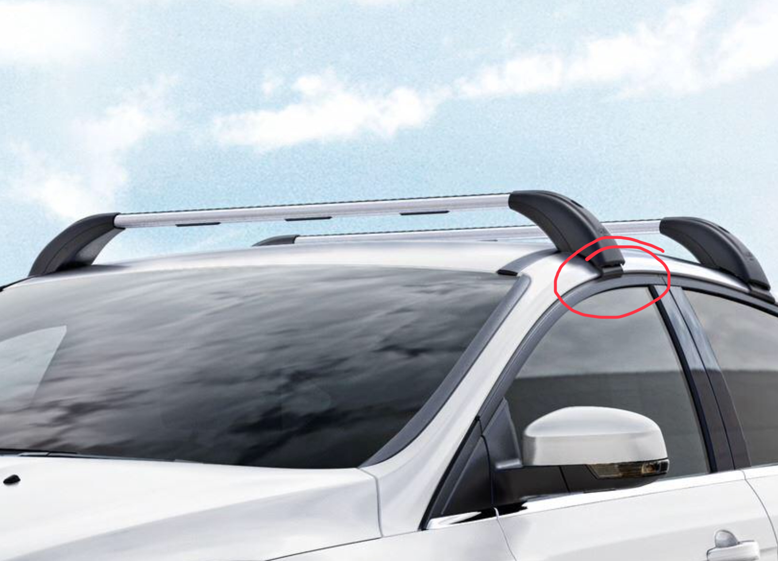

  • Naja den Unterschied zwischen einem Auto mit Dachreling und einem ohne kennst du aber?!:pardon:Und wenn deiner eine Reling hat ist doch alles schick! Die Befestigung ist doch ganz unterschiedlich! Die Halter klemmen sich ja an der Reling fest, wenn du keine hättest wäre das ja blöd. Bei dem anderen Träger müssen die Halter, in die am Dach intigrierten Haltemöglichkeiten. Übrigens Obacht!! Es gibt Dachreling, ohne Dachreling und integrierte Dachreling.
  • Alles klar,dann hab ich richtige Wahl mit Reling.
    Sehe Bilder unten.
    Erlich gesagt hat mich das nie interessiert, ich dachte immer so ne Reling hat nur Optische Natur,und kein Funktion :-),so ne Art Blende.
    Danke Ossi,wenn man dich nicht hätten :-).
  • Dann hast du ja die integrierte
  • Alles klar,dann kann ich zugreifen,wie ich verstanden haben.
  • :doublethumbsup:
