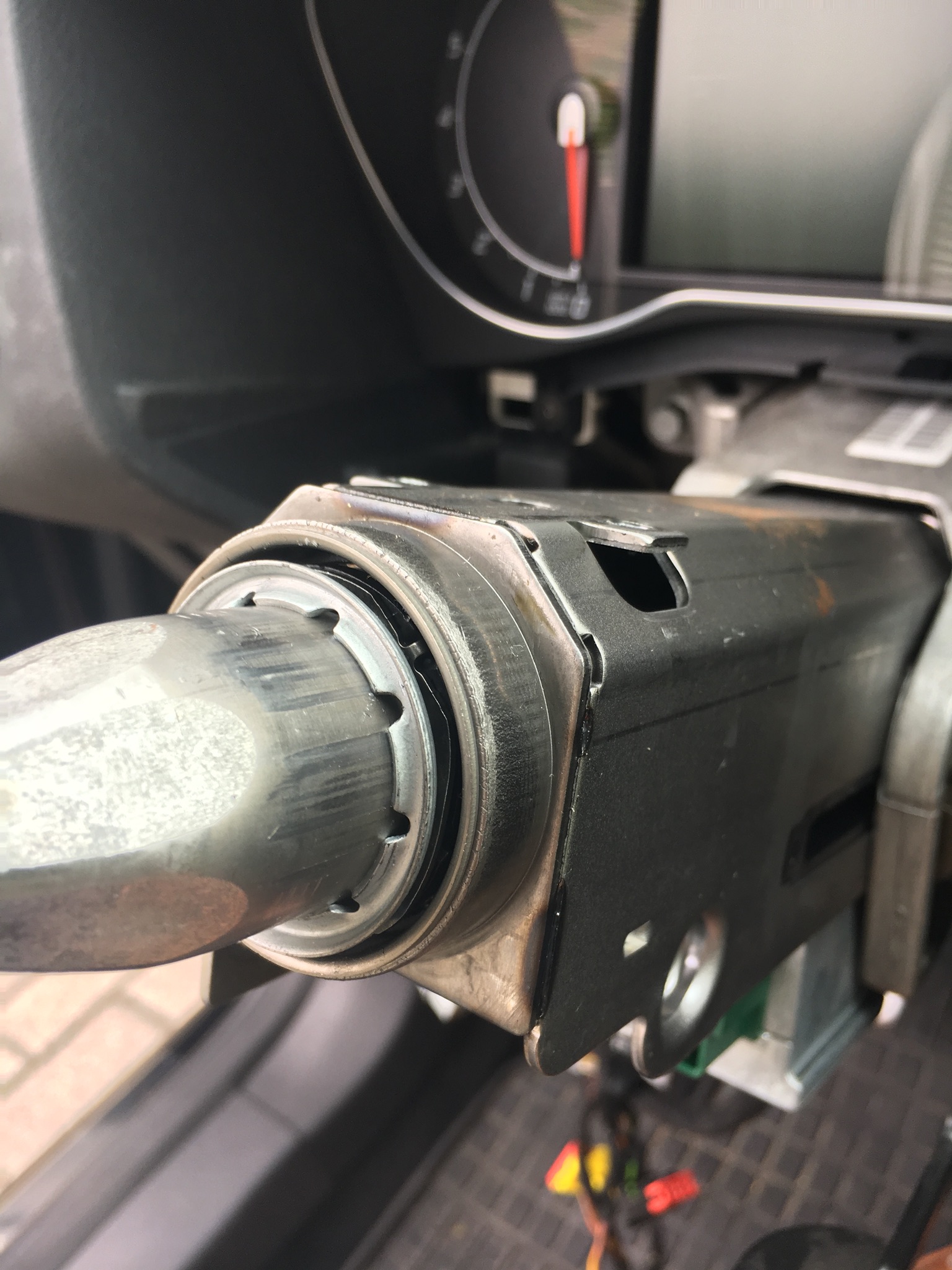

  • Grund dieses Threads ist mein wackelndes Lenkrad gewesen :P Und nein nicht beim fahren. Im Stand konnte man das Lenkrad hin und her ein Stückchen bewegen, Sprich in der oberen Führung wackelte die Lenkspindel.
    Das komplette Teil kostet beim :P um die 850€ und es gibt nix einzeln, nur die komplette Lenksäule. Also ging es ans schrauben und schauen was los ist.
    BATTERIE ABKLEMMEN UND WARTEN!!!!

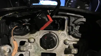

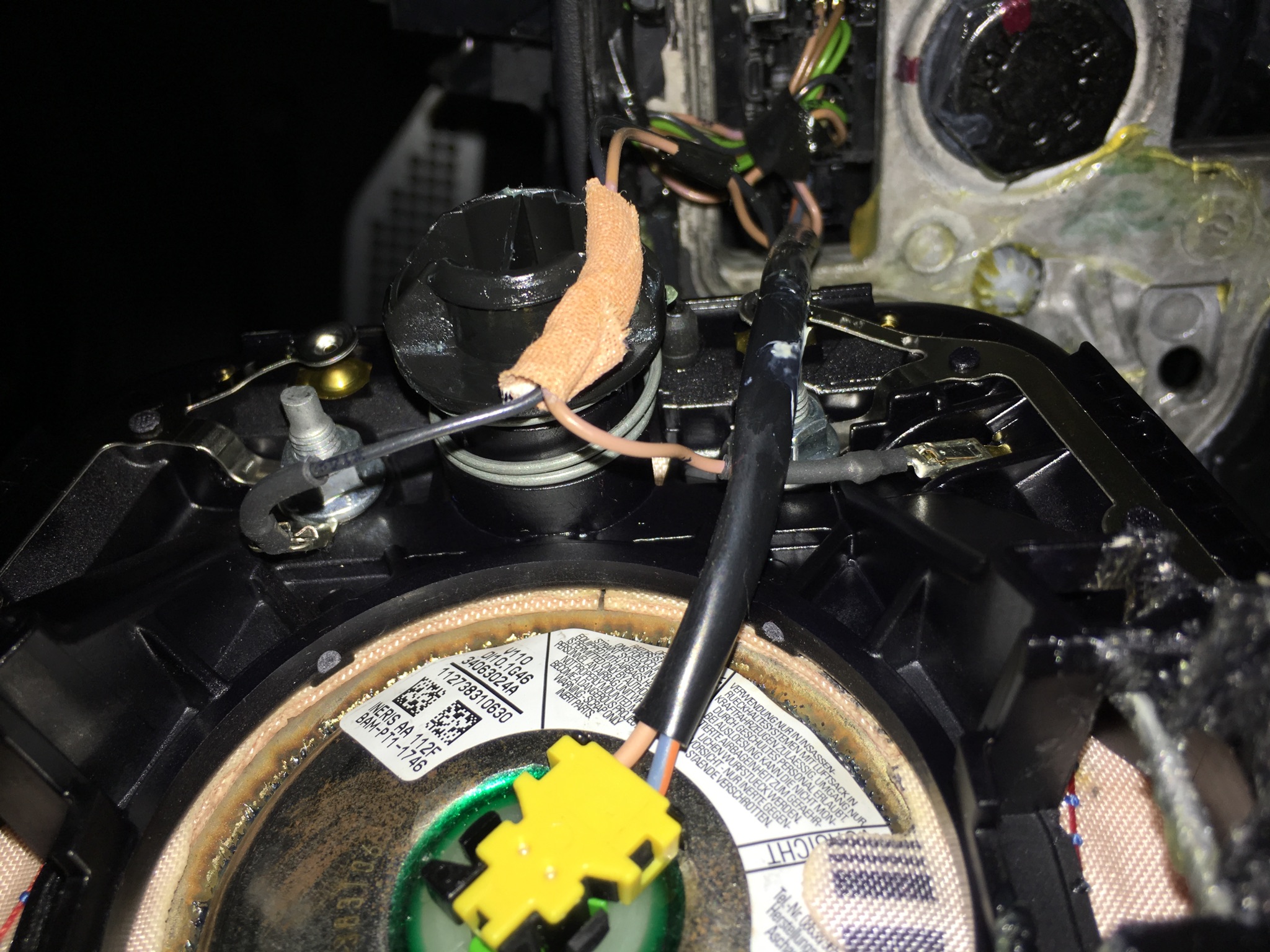

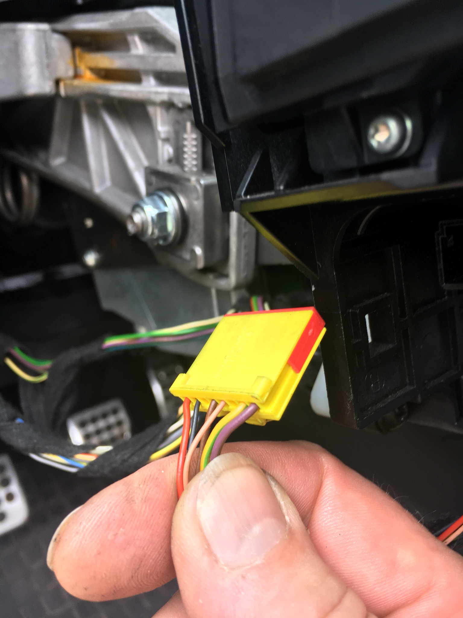

    1. Airbag muß runter ( Achtung Achtung Sprengstoff) nur geschultes Personal :P und Lenkschalenverkleidung ab ( habe am Lenkrad alle Stecker entfernt, somit ist der Airbag stromlos)

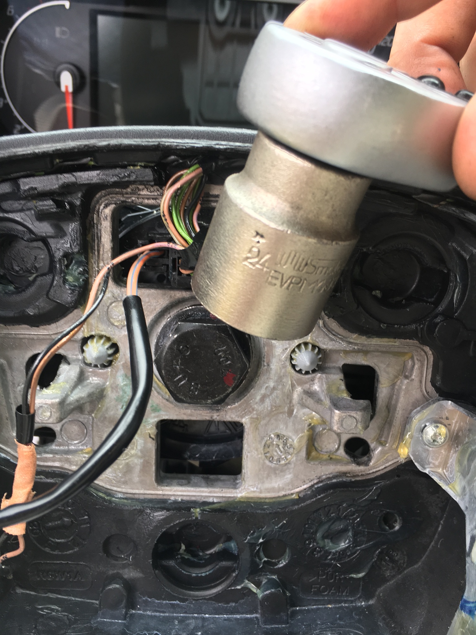

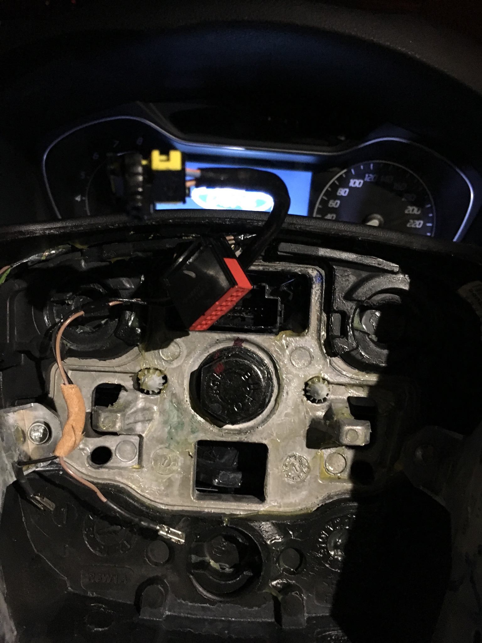

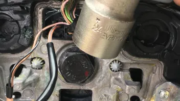

    2. mit 24 Nuß und Ratsche muß Lenkrad ab, sichtbare Stecker natürlich entfernen

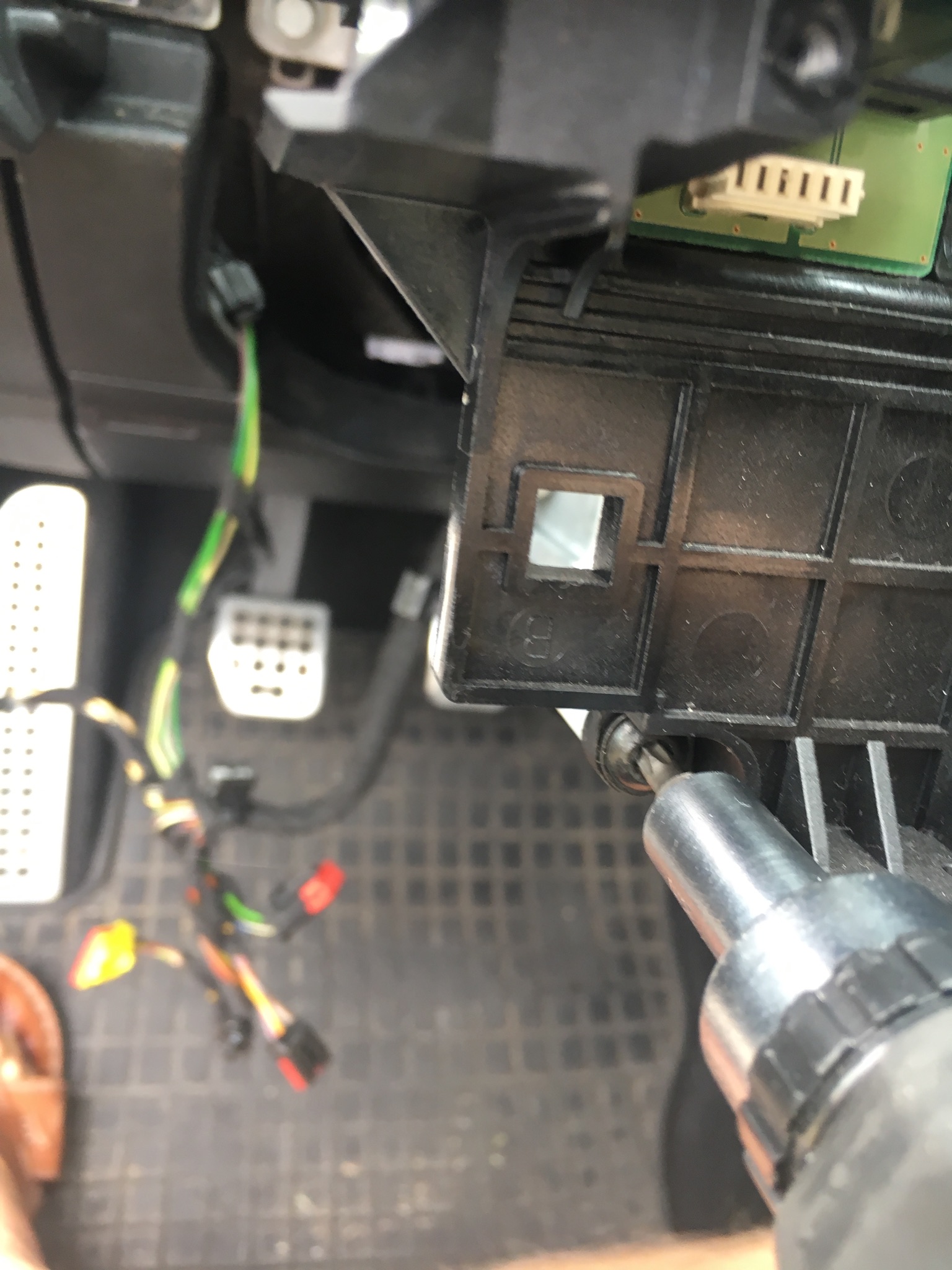

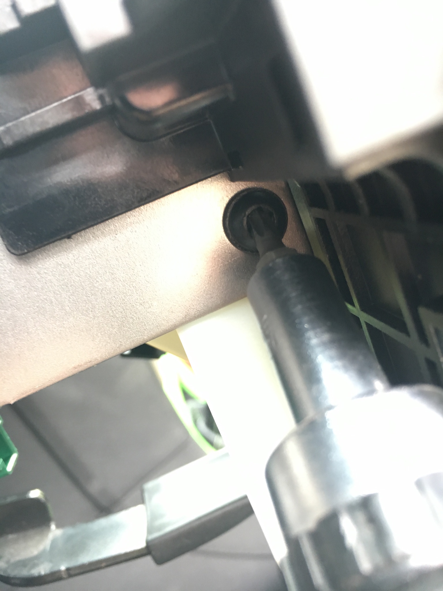

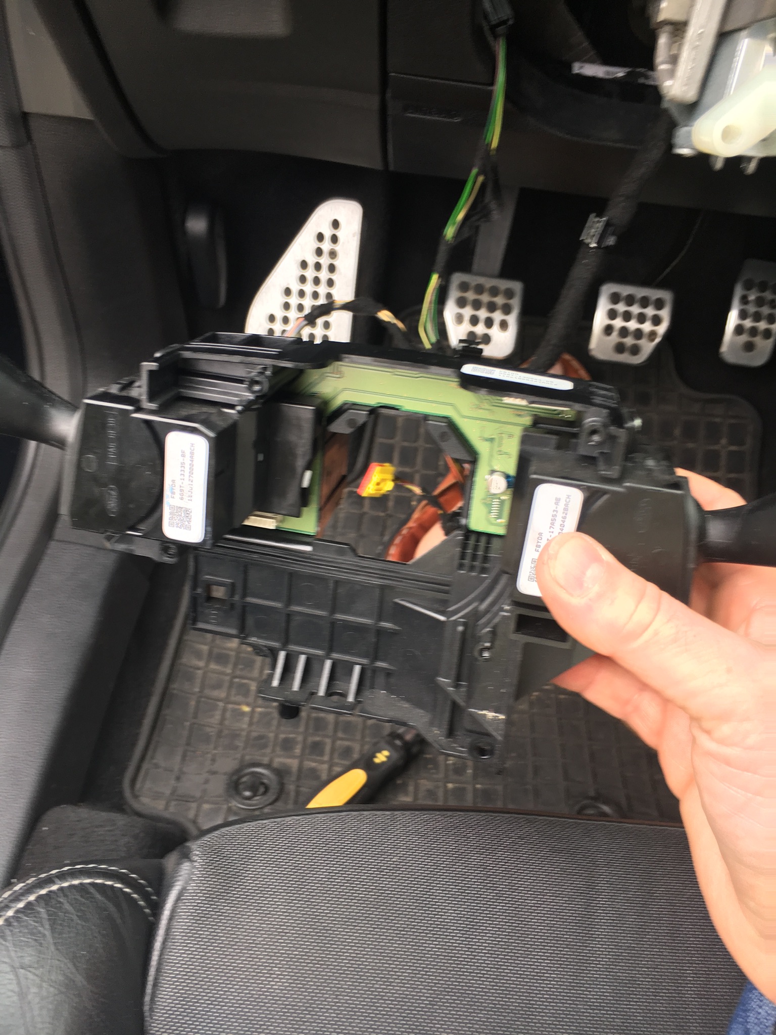

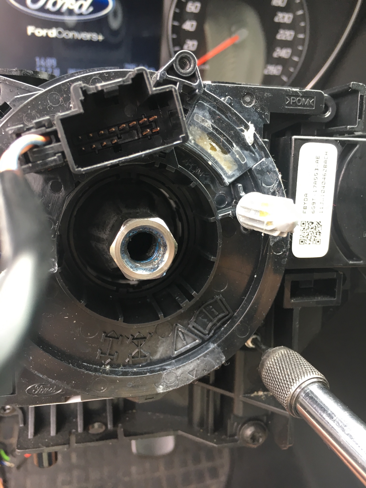

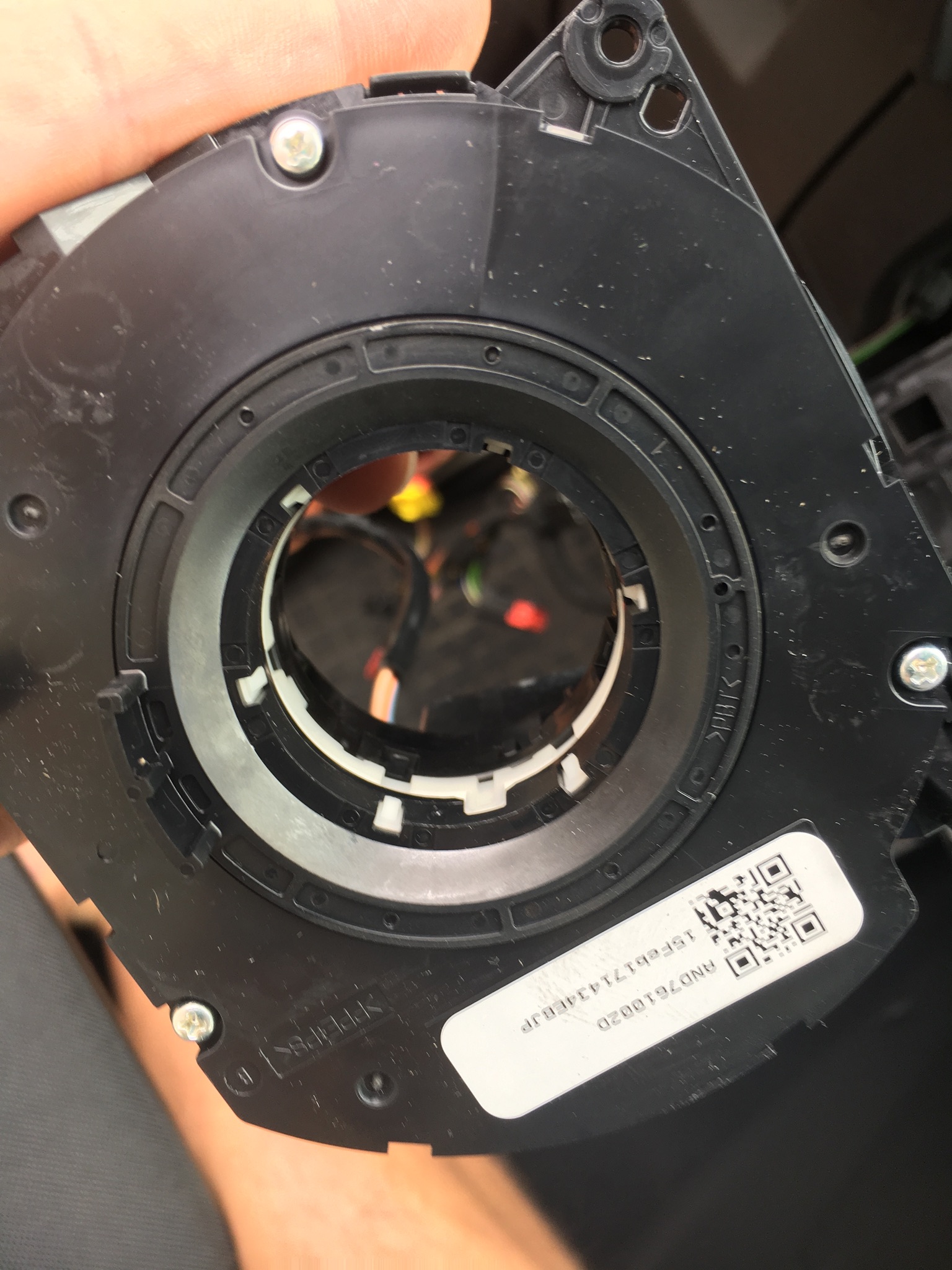

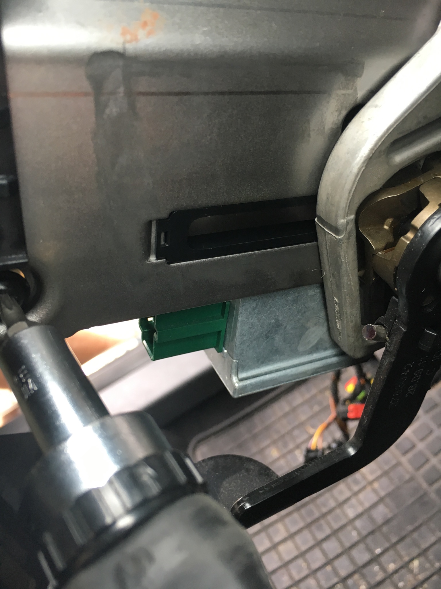

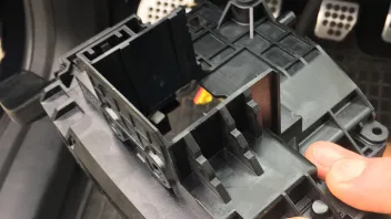

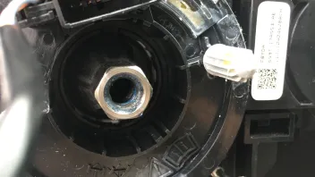

    3. Wickelfeder mit 4 Schrauben entfernen, einfach nach oben abziehen. Ist auf den Lenkerstock mit Steckern fest

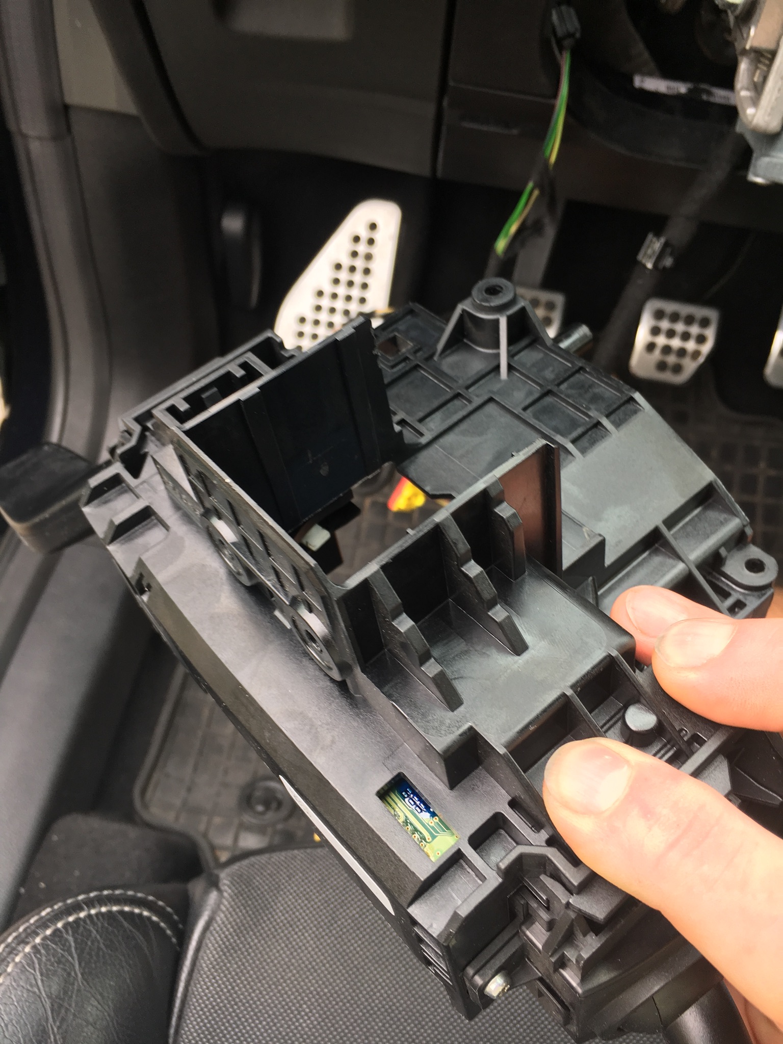

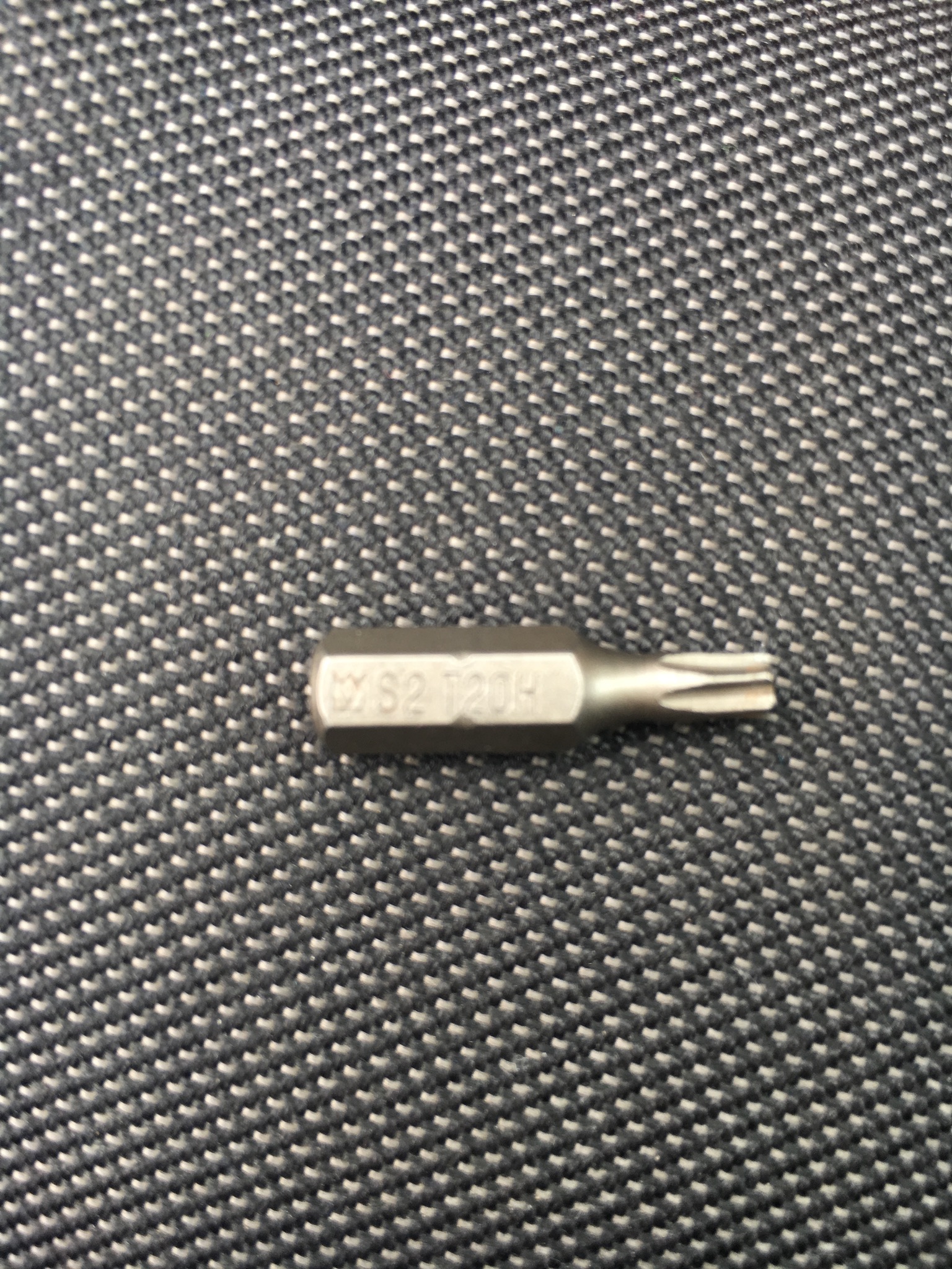

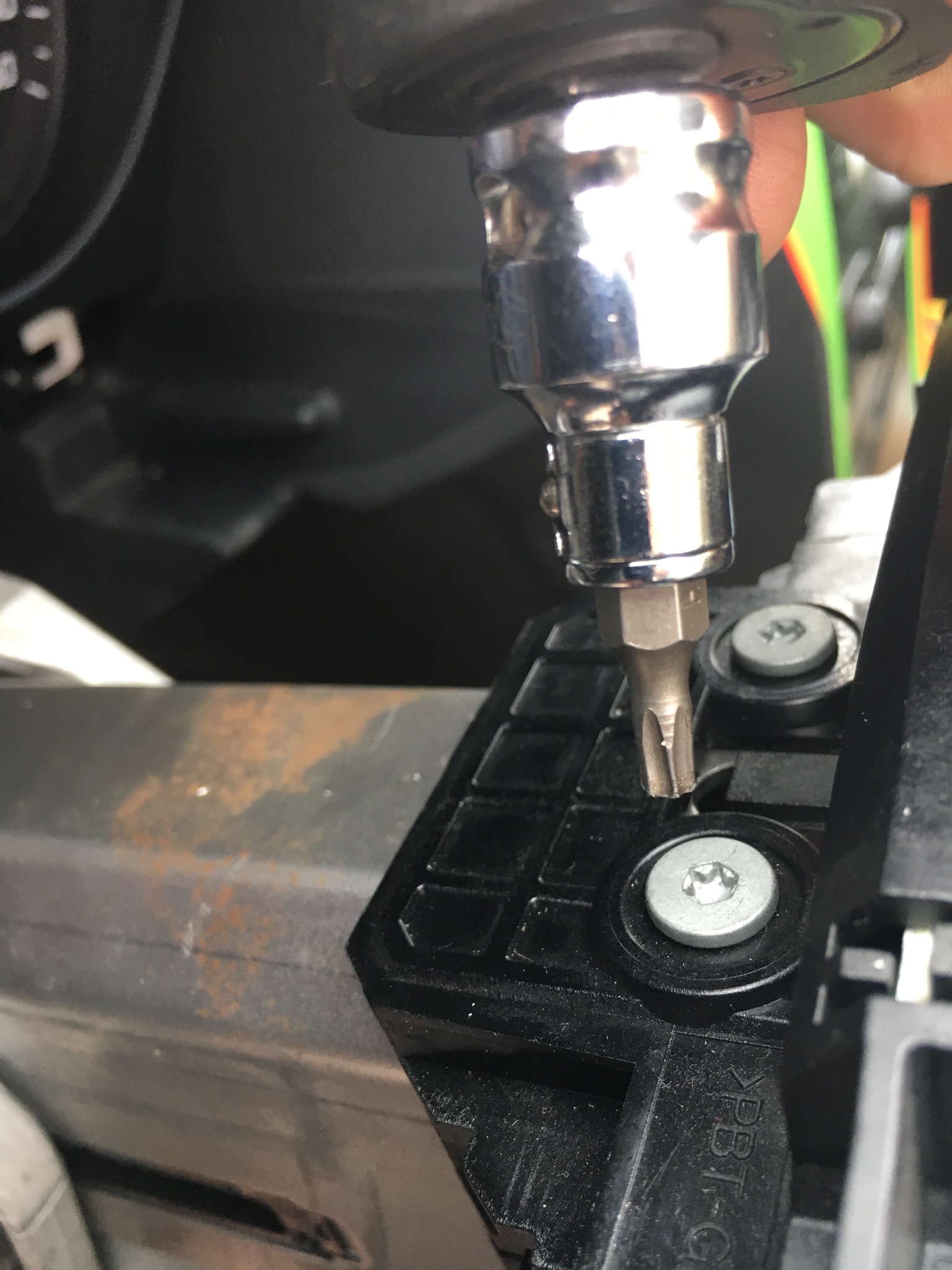

    4. Lenkerstock mit Blinker und Wischhebel entfernen, 2 Torx obendrauf, rechts und links jeweils eine

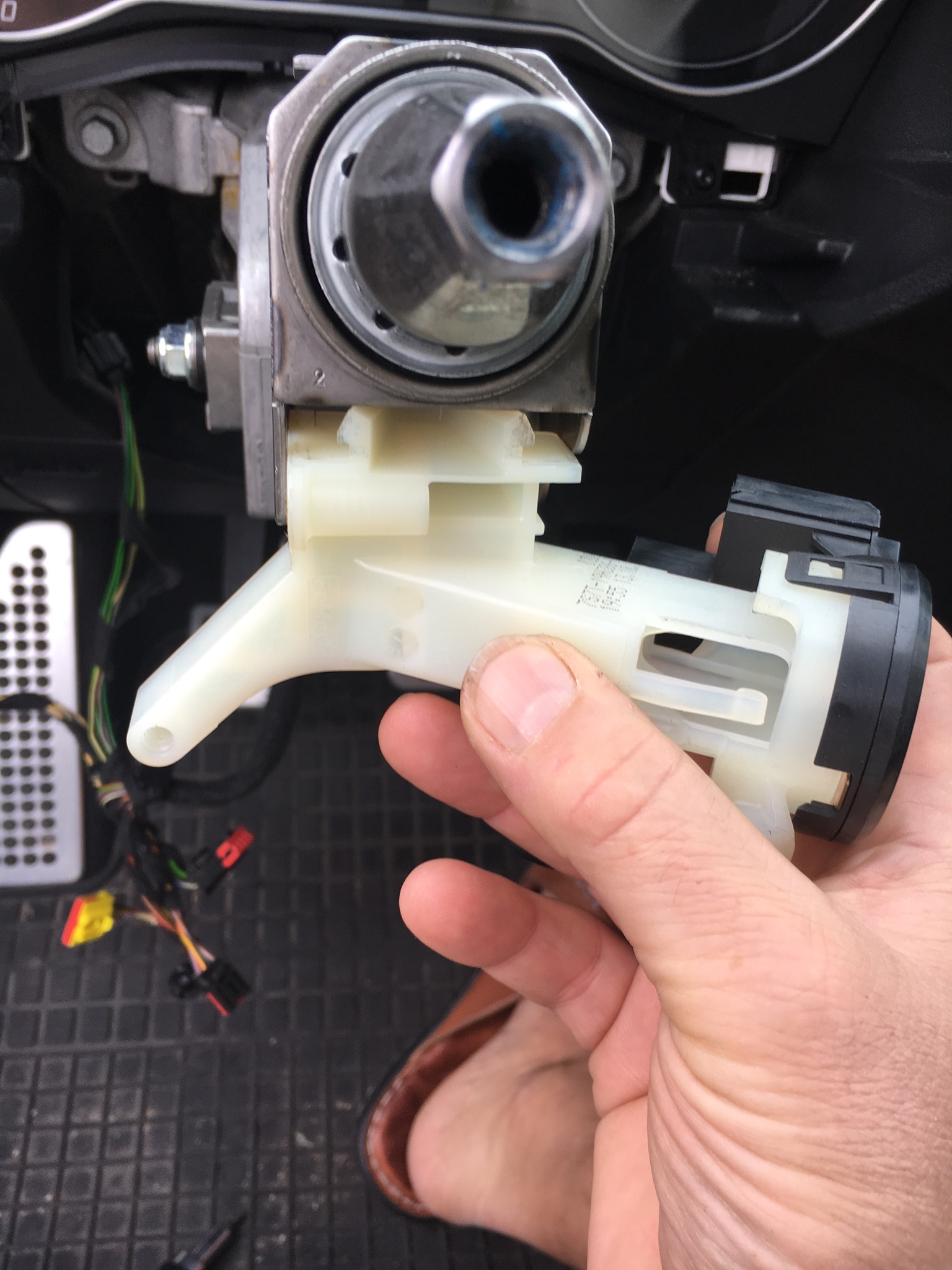

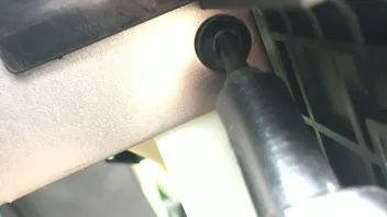

    5. Halterung für Zündschloß entfernen, fertig.

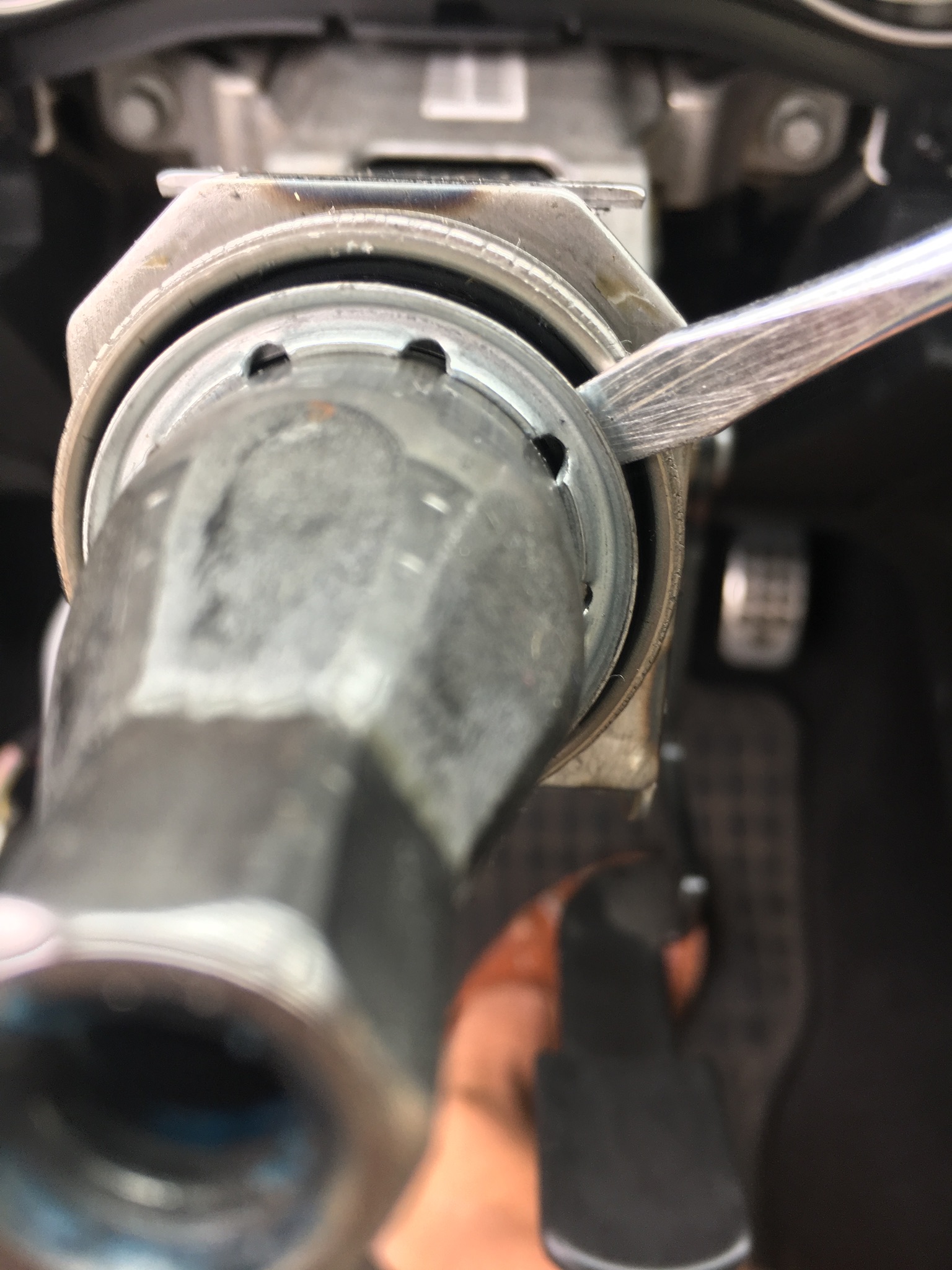

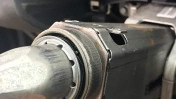

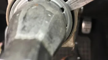

    Rein theoretisch geht's noch weiter aber ich war am Ziel. Man sieht dan auf der Lenkspindel ein Eisenplättchen mit Zähnen. Das habe ich einfach weiter in Richtung Kreuzgelenk geschlagen und kein Lenkspindel Gewackel mehr :thumbup:
    U d jeder ist für seine Arbeit auch verantwortlich, also nicht zu mir kommen!

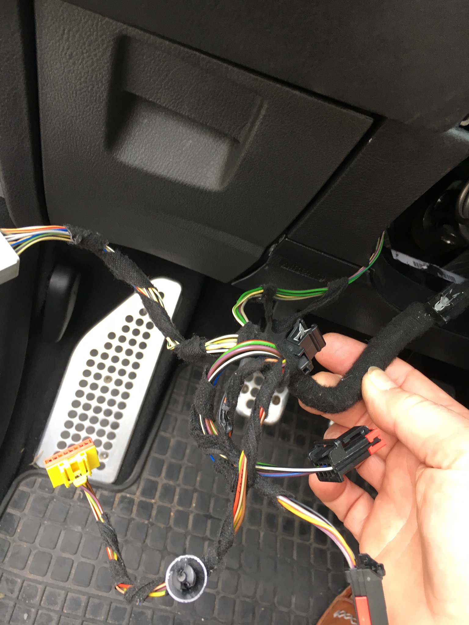

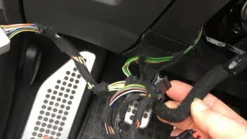

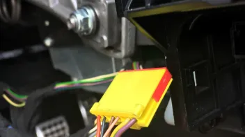

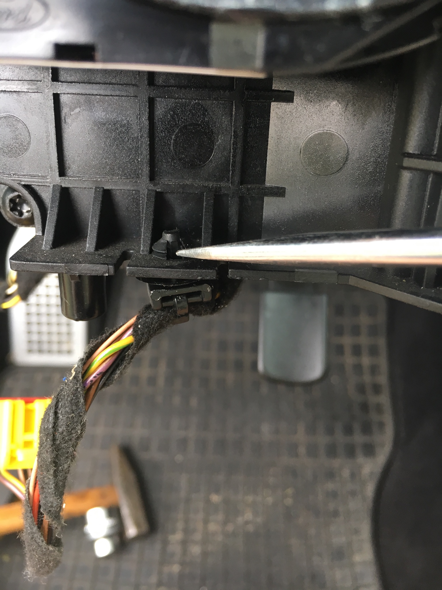

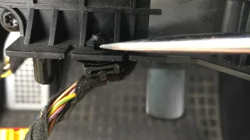

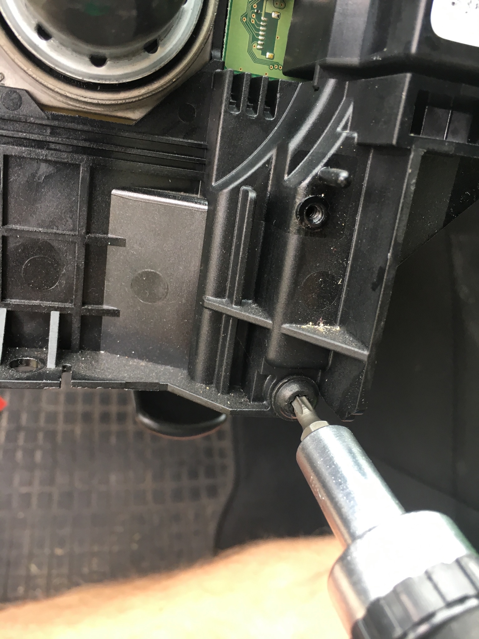

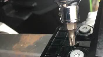

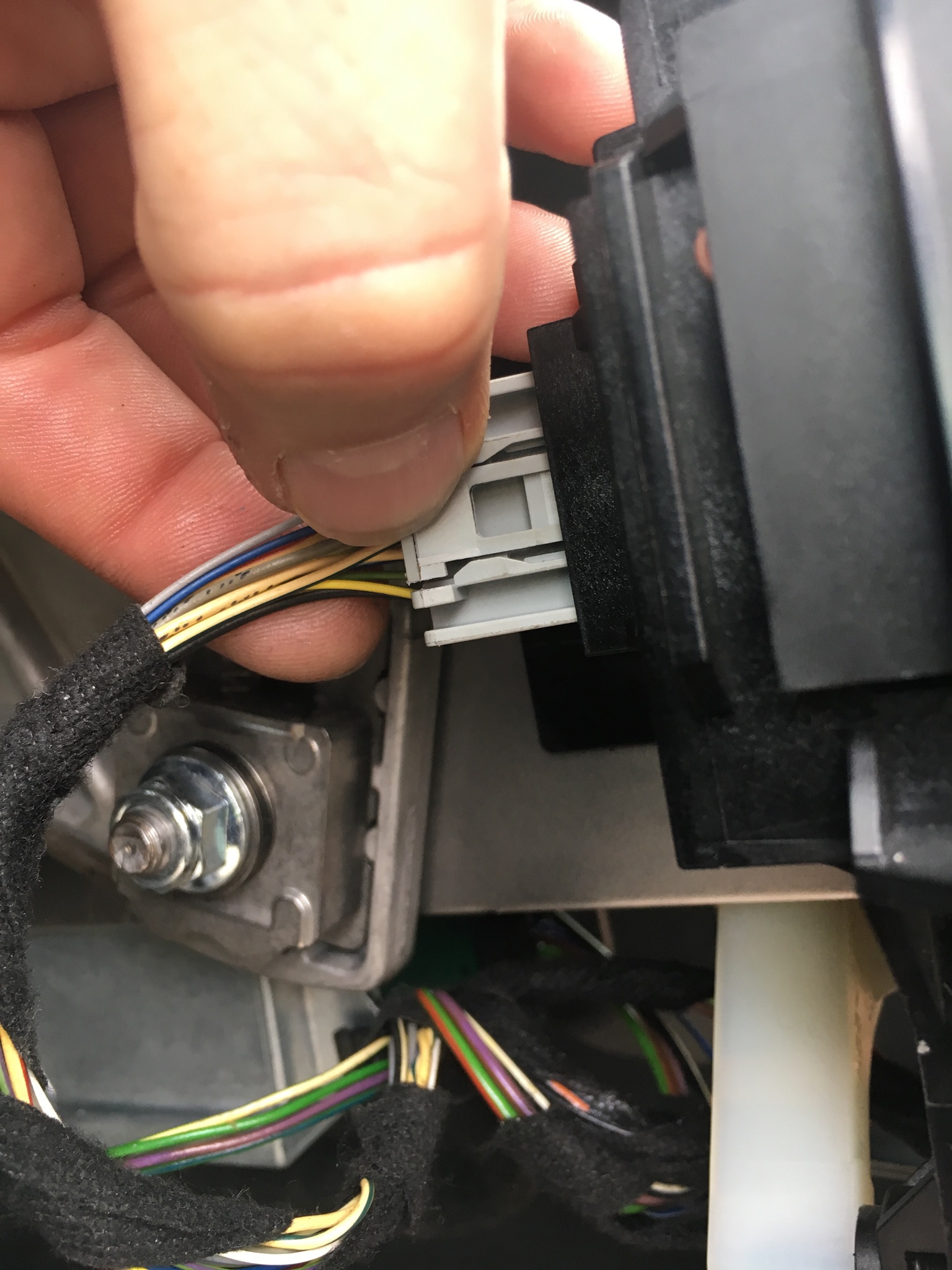

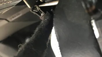

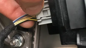

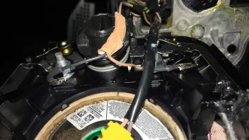

  • Kabelbaum lösen und Stecker

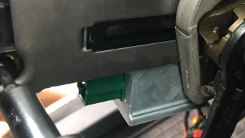

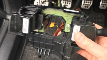

  • Wickelfeder entfernen

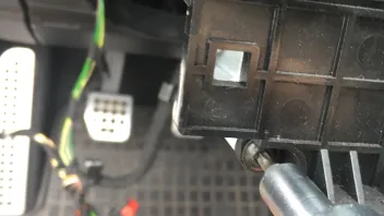

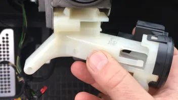

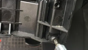

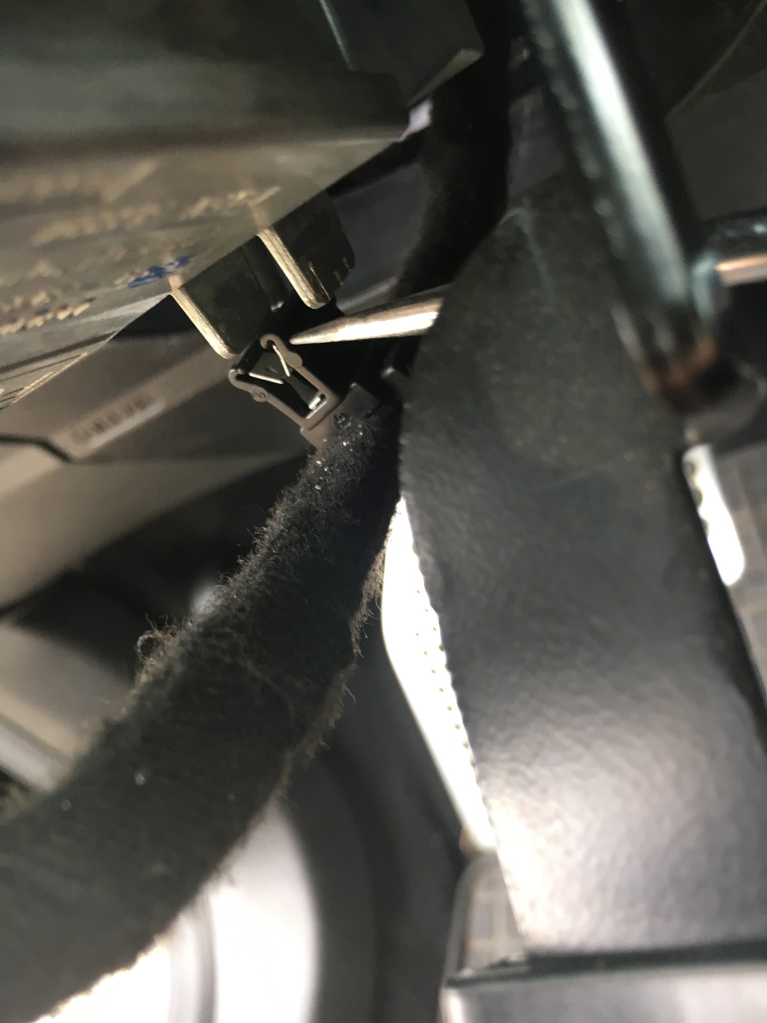

  • Lenkstockhalter entfernen und Zündschloßhalter.

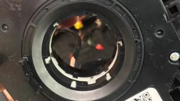

  • Blick auf die Lenkradspindel mit besagten Sicherungsring

    4. Lenkrad um 45° drehen, sodass man von hinten an den ersten Clip kommt. Diesen entriegeln und Airbag auf dieser Seite leicht zu sich ziehen.
    5. Lenkrad um 180° in die Gegenrichtung drehen, zweiten Clip entriegeln und ebenfalls Airbag etwas zu sich ziehen.
    6. Lenkrad jetzt auf den Kopf drehen, also so das die Bedientasten unten sind
    7. Jetzt den Airbag an seiner Oberseite (nun unten) vorsichtig heraushebeln (nun geht der dritte Clip von selbst raus) und nach unten klappen (auf die Beine ablegen).
    So muss man garnichts ausstecken. Lenkrad im Stand drehen erfordert etwas Kraft, aber zur Not bittest Du Deine Frau um Hilfe ;)
    Zum Einbau einfach den Airbag wieder aufdrücken, Verkleidung dran und Batterie anklemmen.
    Einzig das Ausclipsen der Klammern ist eine fummelige Angelegenheit. Beim ersten Mal (ist schon etwas her) hat das auf Anhieb gut geklappt, letztens hab ich mir ne halbe Stunde lang rumgetan. Hab dazu einen einfachen dünnen Schlitzschraubendrehen verwendet. Eigentlich muss man die Feder nur etwas hochhebeln und schon kann man die Seite etwas lösen. Irgendwas muss ich letztens anders gemacht haben, jedenfalls sträubte sich das Teil. Geht normalerweise ohne größte Kraft. Das erste mal hab ich es bei einem FL gemacht, diesmal bei einem vFL, aber der hatte auch die Dreipunktbefestigung.

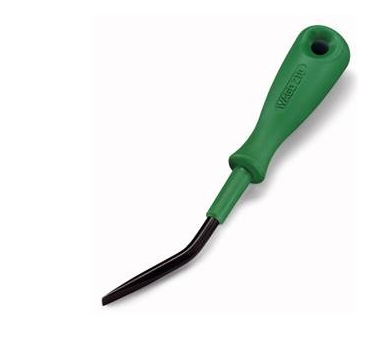

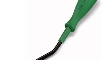

  • Ich benutze dazu so einen " Schraubendreher"
    ist eigentlich ein Betätigungswerkzeug für
    Reihenklemmen.
  • Wenn man das paar mal macht gehts auch gut mit nem Schlitzschraubendreher .. nur man muss es oft genug machen.
    Das mit der Ahle ist natürlich ne gute Hilfe da weil die schön gebogen ist :)
