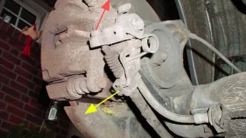

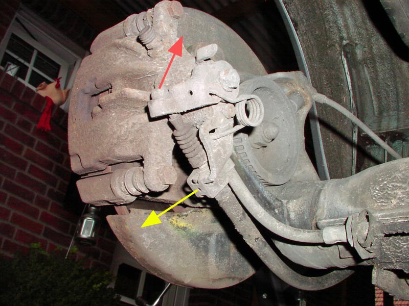

Die Verlegevariante am Opel Astra H ist ist so was von Bescheiden das sich im Handbremsseil Wasser sammelt und dann bei Frost die Handbremse bockiert.
Hier mal ein Beispiel Bild aus dem Netz.
Meisst reisst der Faltenbalg und Wasser sammelt sich unten im Bogen.

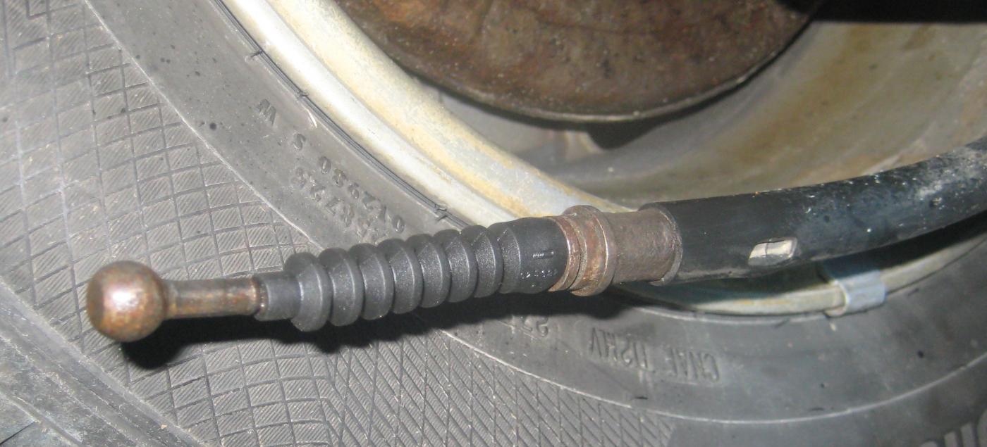

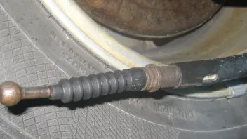

Der Gummi vom Faltenbalg endet unter der Presshülse für die Kugel zum einhängen , muss der Faltenbalg nicht auf die Hülse aufgeschoben werden ?
Ist jetzt auch nur ein Foto aus dem Netz, aber ich konnte jetzt bei unserem keine Nut o.Ä. entdecken wo man den Faltenbalg hätte draufschieben können.
