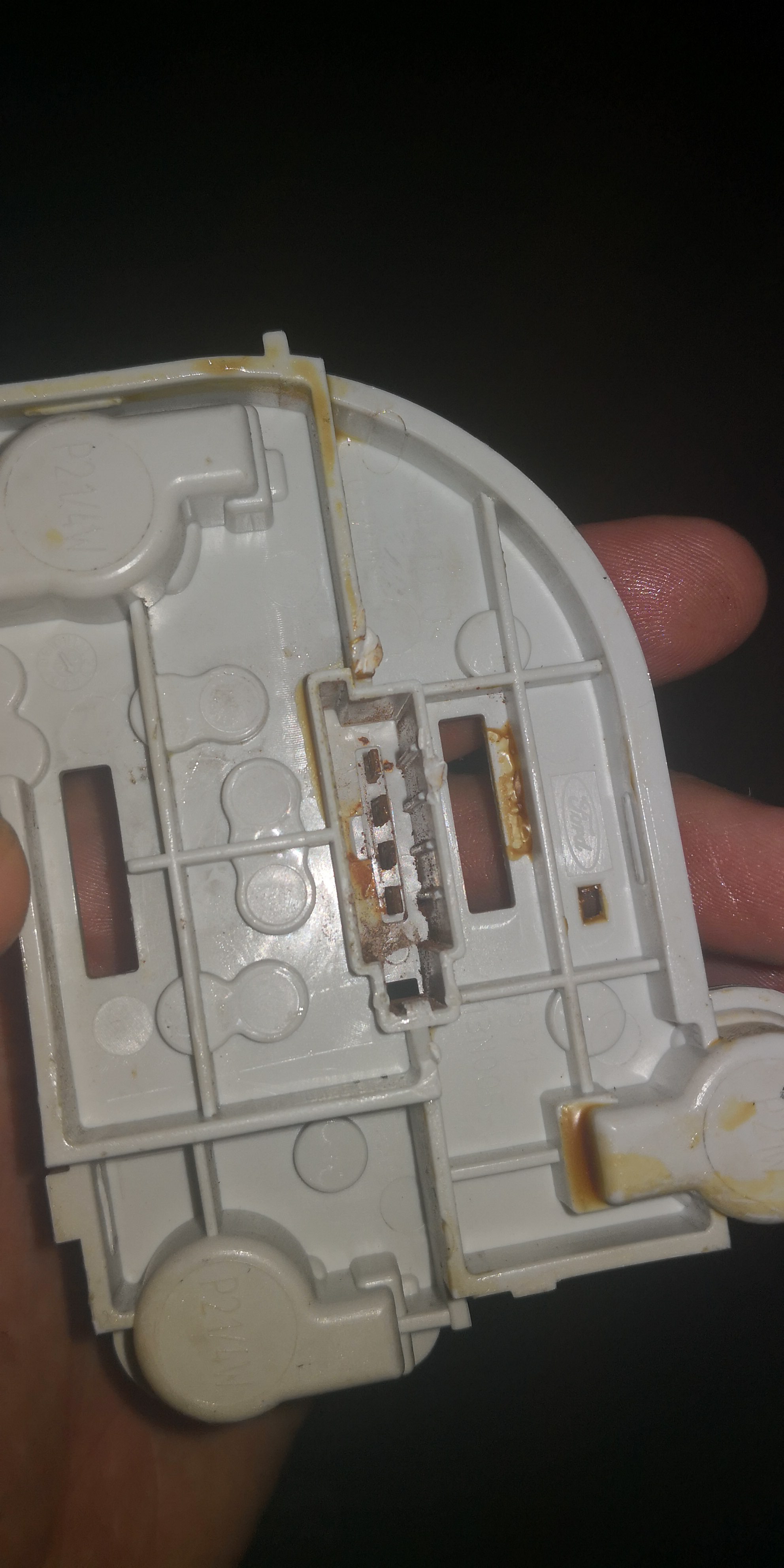

  • Hi, schaut euch Mal das Video an.
    Ist das ein Massefehler in der Heckklappe?
    Wenn ja, gibt es da Schwachstellen oder kann ich den näher lokalisieren?
    Externer Inhalt youtu.be
  • Schau Dir mal die Lampenträger in der Heckklappe an, vielleicht ist dort irgendwas gammelig. Oder beim Übergang der Klappe ist ein Kabelbruch.
  • Das ist leider kein unbekanntes Problem beim MK4. Siehe zB hier. Gibts auch noch mehr Threads drüber. Wird wahrscheinlich die Lampendichtung mit den Jahren porös geworden sein.
  • Oder es läuft oben an der 3. Bremsleuchte rein.
  • je nachdem wo es letzlich reinkommt - du kannst ja mal mit einem Schlauch ordentlich Wasser über die Rückleuchten incl. 3.Bremsleuchte laufen lassen und vielleicht lässt bzw. lassen sich so ja die undichte(n) Stelle(n) lokalisieren.
  • Hab heute bzw gestern mit Hochdruckreiniger getestet und das Wasser kommt aus der dritten Bremsleuchte...
    Gibt es diese Dichtung einzeln?
  • Nö! Einfach Silikon und fertig. Habe ich auch so gemacht.
