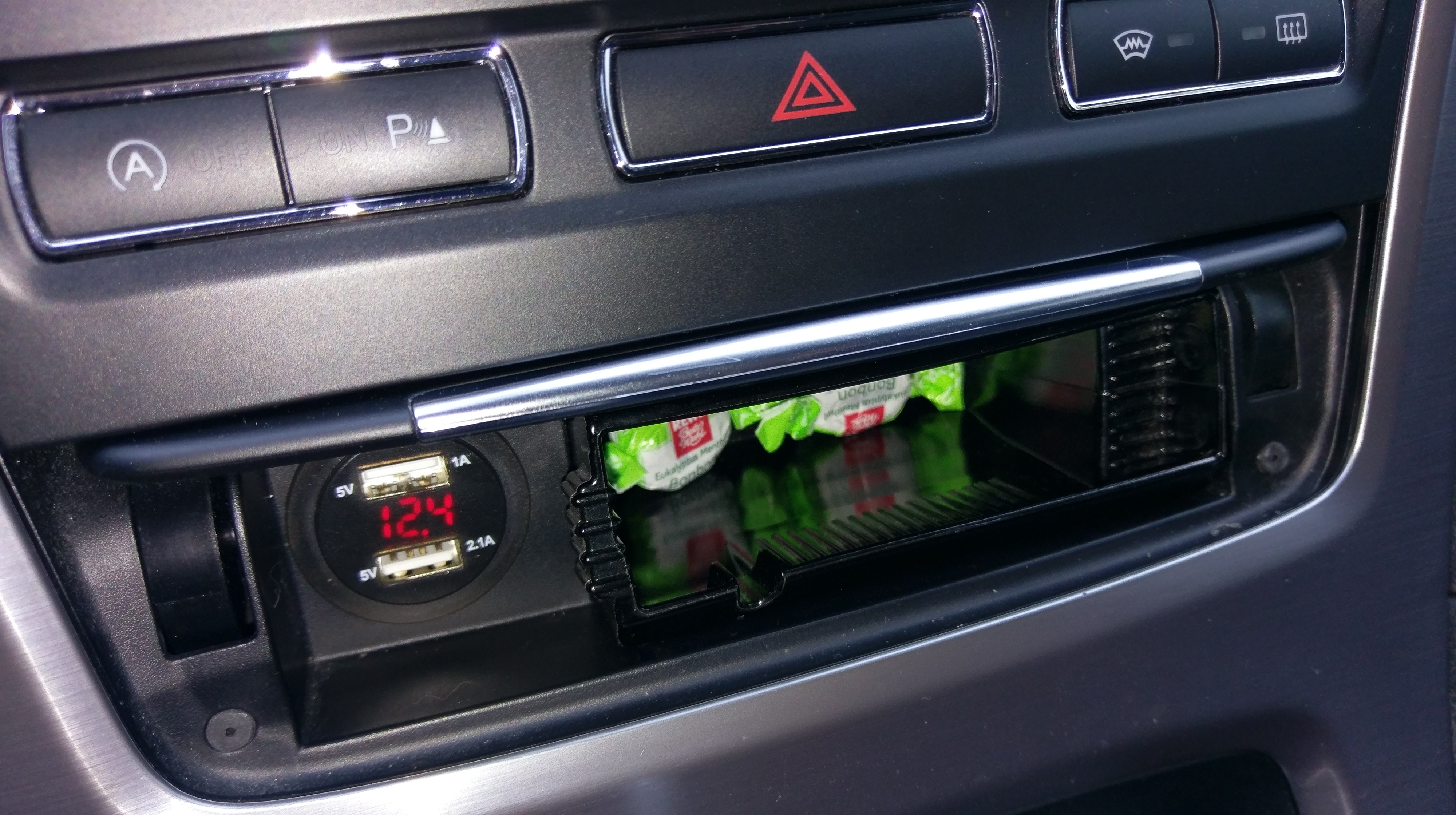

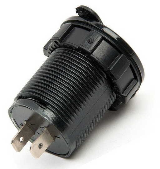

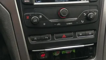

    Als erstes habe ich schon die Innenraumbeleuchtung und Kofferraumbeleuchtung geändert auf LED - jetzt ist wenigsten Licht drin... :klatsch:

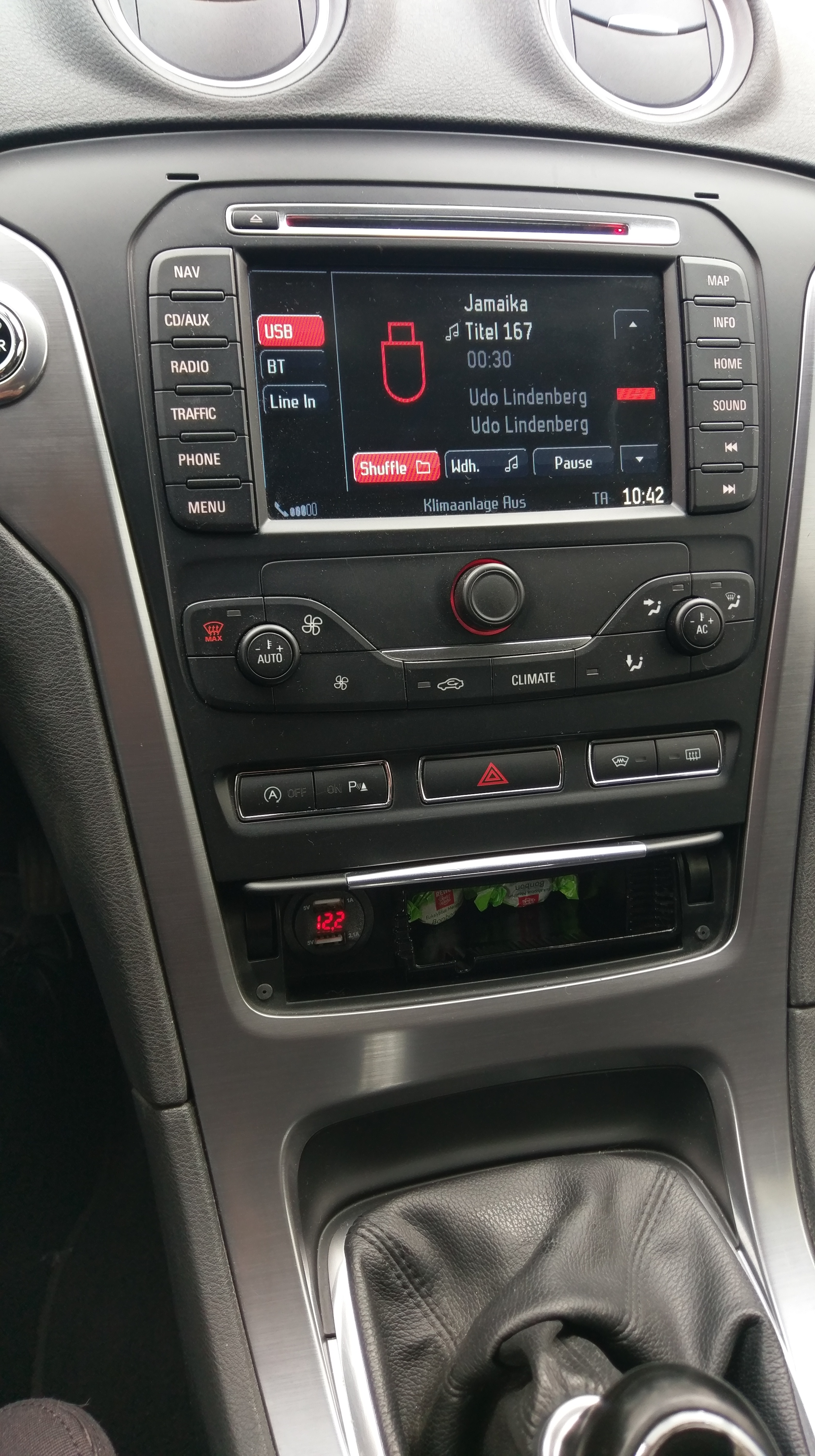

    Als zweites ist vorne der Zigarettenanzünder rausgeflogen... Wir rauchen zwar, aber noch nie im Auto. Also raus damit und was anderes rein.
    Und was macht man da rein??? USB-Ladestation mit Anzeige der Boardspannung... :doublethumbsup:
    Den rausnehmbaren Aschenbecher habe ich aber doch drin gelassen. Der ist schneller ausgewaschen wenn mal ein Bonbon schmilzt... 8o
    Alle weitere Änderungen stelle ich dann mal so nach und nach ein... :pleasantry:

    Die USB-Ladestation sieht ja echt gut aus!

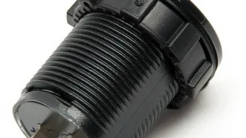

    Die Idee mit der LED anzeige ist nicht schlecht... Was es kompliziert um zu bauen?
  • _Welcomehier142_

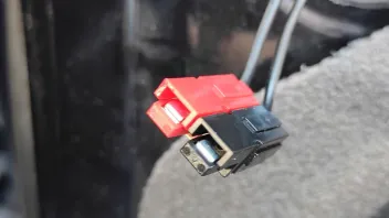

    Nein garnicht. Zigarettenanzünder raus - Stecker ab - am neuen Modul anschließen - fertig.
    Aber soweit ich mich erinnere, war es ein verdrehter Kombistecker am Zigarettenanzünder.
    Da muss die eine Leitung abgemacht werden und manuell mit Batterieklemme versehen werden.
    Standardanschluss:
    USB-Spannungsanzeige:
    AUF POLARITÄT ACHTEN !!!

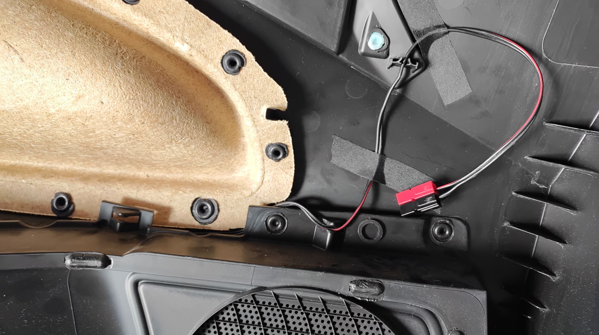

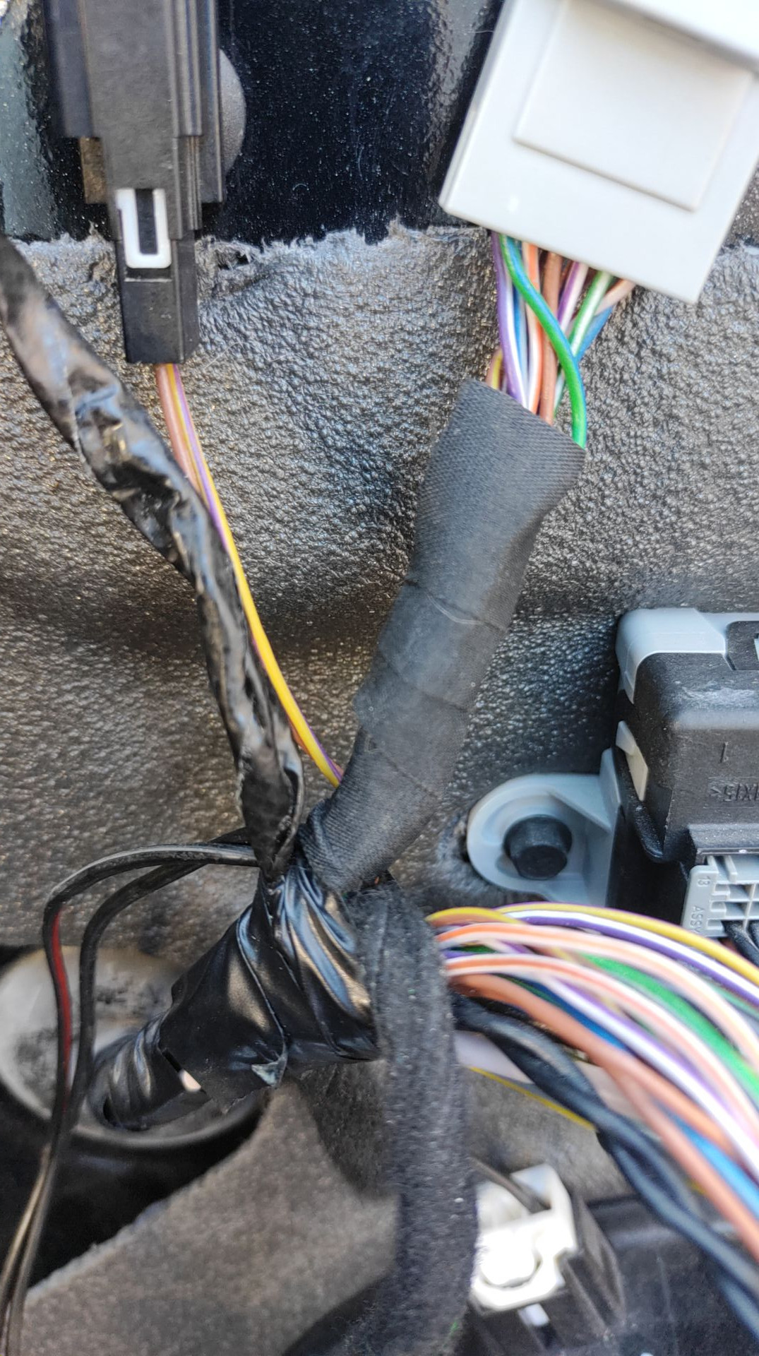

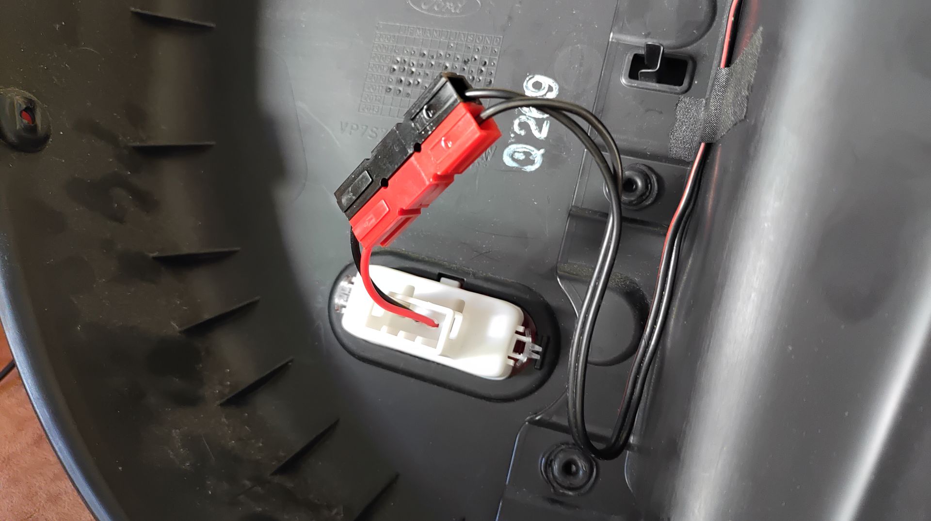

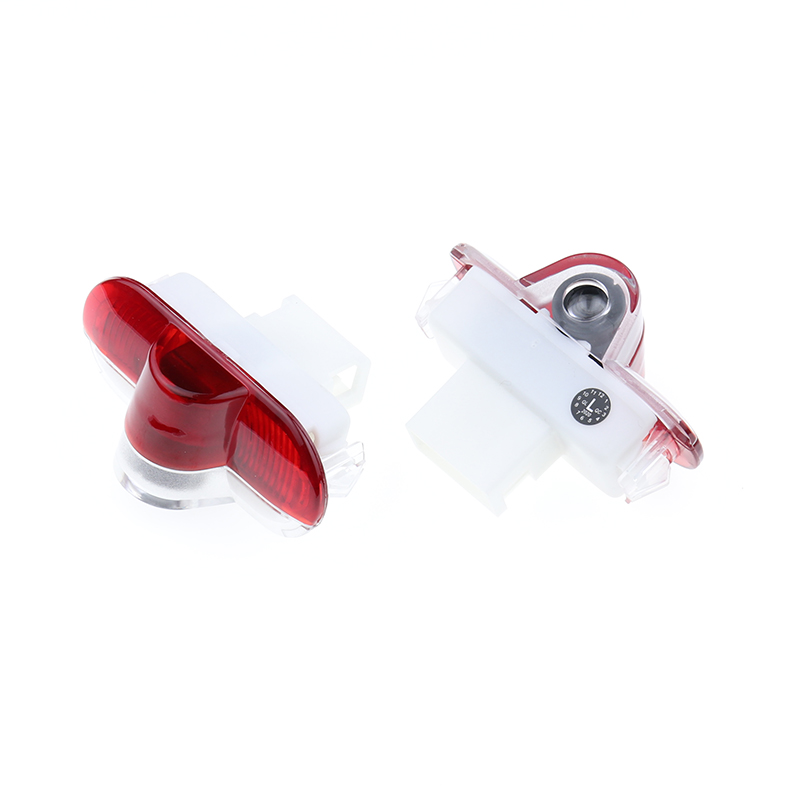

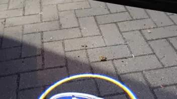

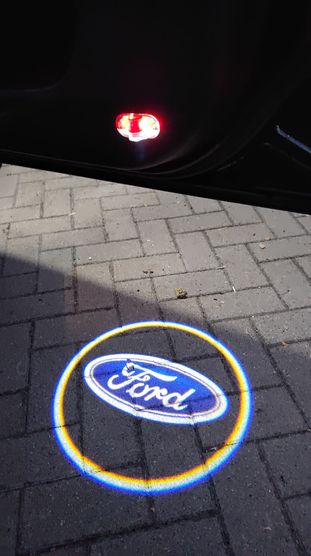

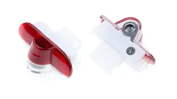

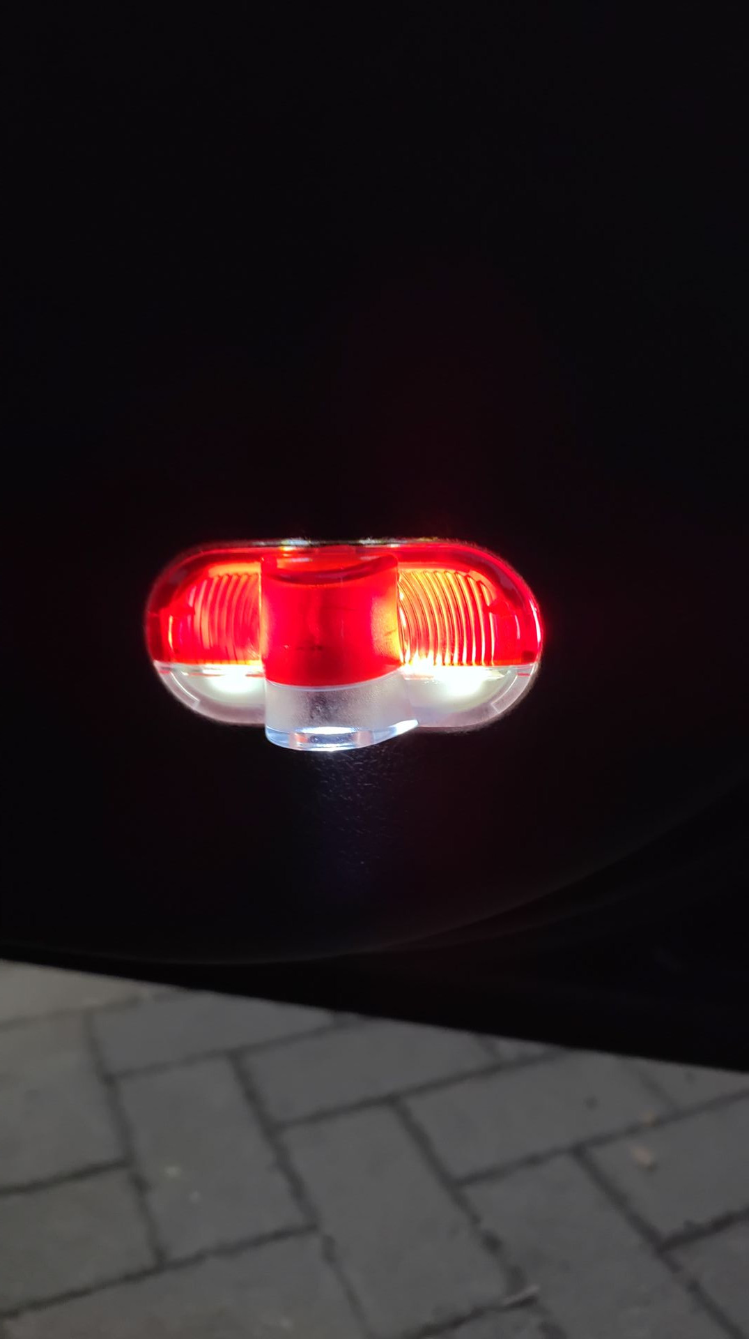

  • Und wieder ein Projekt fertiggestellt... 8o

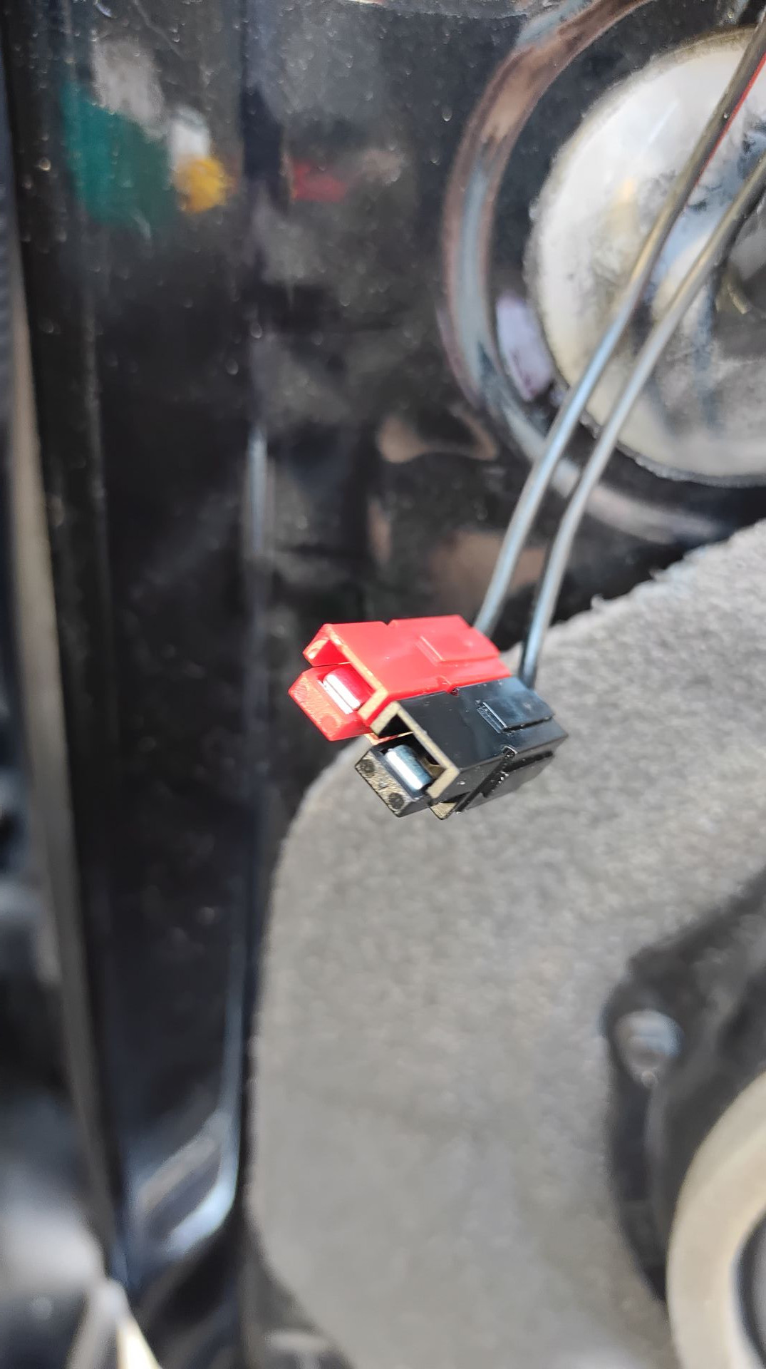

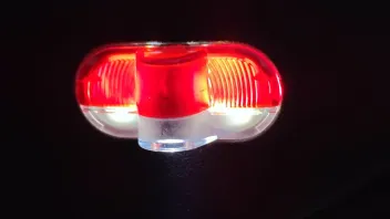

    Diesmal ging es um die Türwarnleuchte...
    Ich habe aber eine kombinierte genommen - mit Logo Light. ;)
    Somit habe ich Türwarnleuchte (LED) und Logo Light (LED) zusammen und brauch nicht noch ein extra Loch in der Türverkleidung für das Logo Light bohren (wie ich es hier schon bei einigen gelesen hatte).

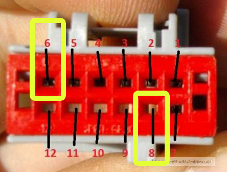

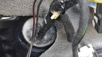

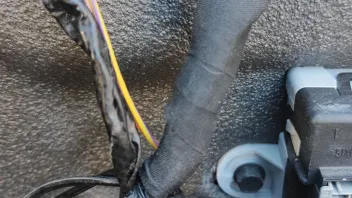

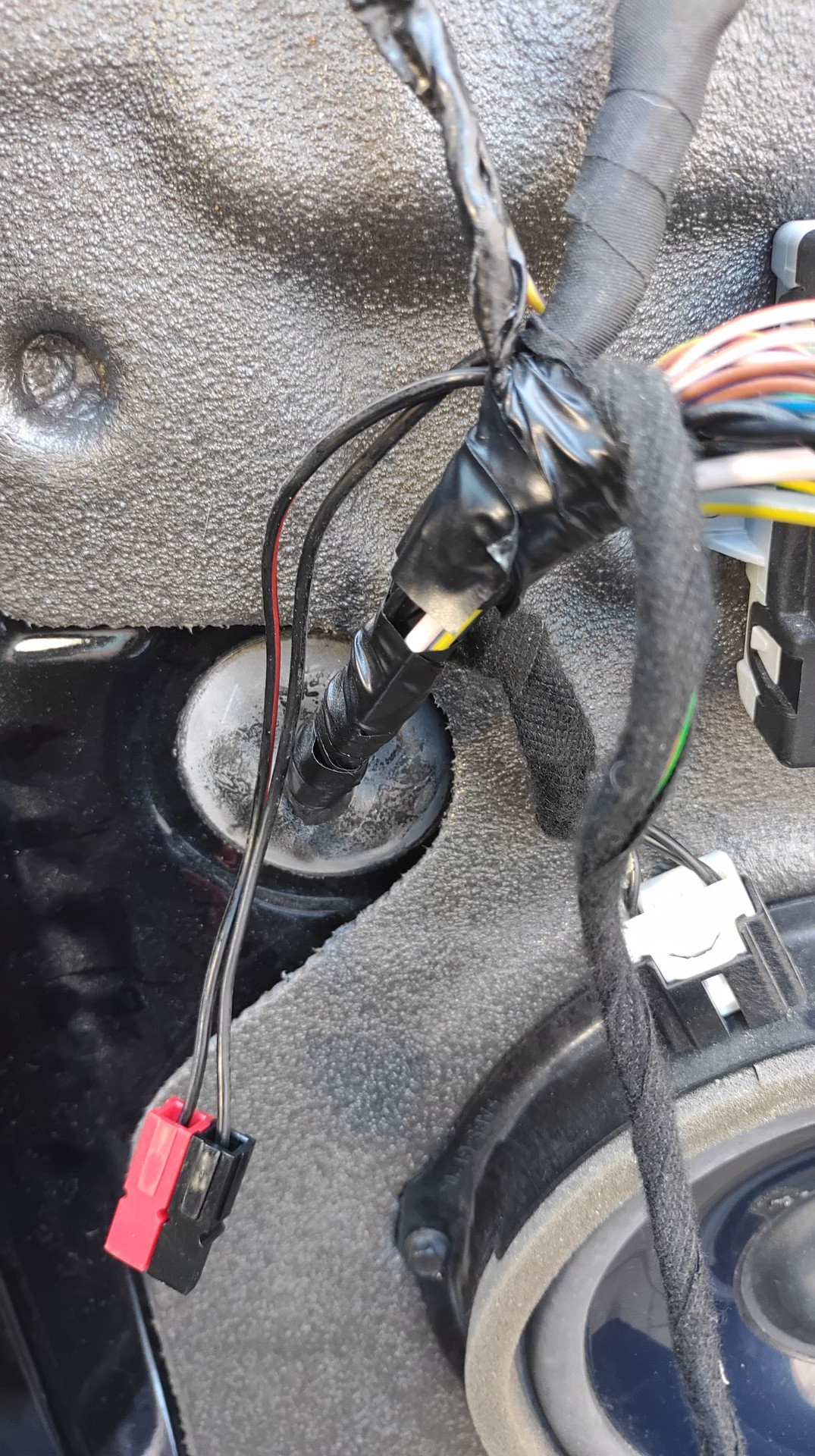

    Die Spannungsversorgung habe ich vor dem Spiegelstecker (damit man den Spiegel bei Bedarf auch mal abklemmen kann!) abgenommen (Anschluss 6 + 8 (UFB) - vom Spiegelstecker gesehen).
    Ich habe zumindest keine Probleme (UFB ist auch LED).
    Am besten vorher testen, da einige schon von Fehlermeldungen berichtet hatten.
    In diesem Fall muss man dann die unbequemere Art wählen und ein Kabel zur Fußraumbeleuchtung durchziehen und anschließen.
    Und damit es auch trennbar wird und bleibt, habe ich Steckverbindungen genutzt (Kabelbaum + Türwarnleuchte).
    (Tipp: Im Bereich der Türwarnleuchte das Kabel etwas länger lassen - somit kann man die Fassung auch mal rausholen ohne die ganze Türverkleidung abnehmen zu müssen.. ;) )
    Hier das Ergebnis...

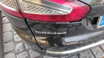

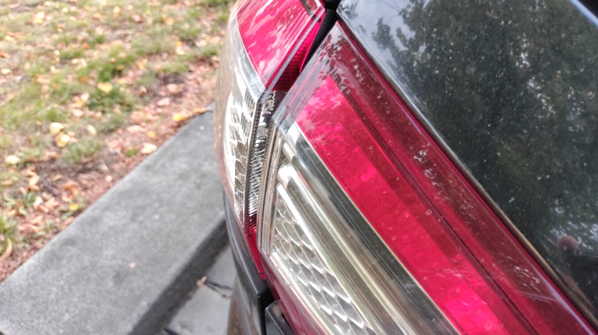

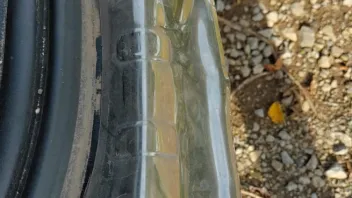

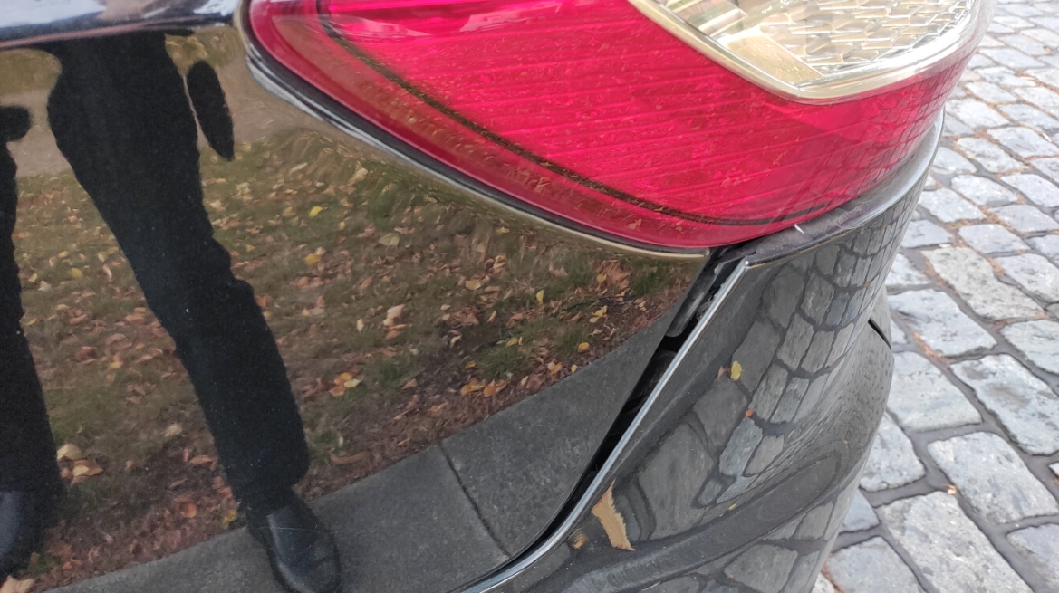

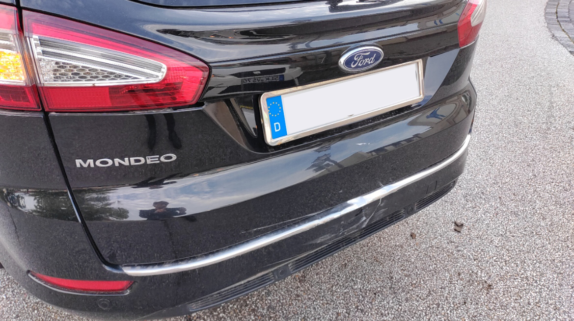

    Genau eine Woche später in Bernburg unterwegs gewesen für Erledigungen.
    Abbiegende Hauptstr. - Anhalten und Gegenverkehr vorbei lassen - KNALL...
    Da ist mir eine hinten drauf geknallt... =O  || TOLL....
    Der kleine "Robbie" von der Frontscheibe (von meiner Frau) musste Fliegen lernen und landete auf den Beifahrersitz...
    Gleich zur Werkstatt gefahren und abchecken lassen, ob ich noch bedenkenlos weiterfahren kann.
    Die haben gleich den Gutachter mit ran gezogen..

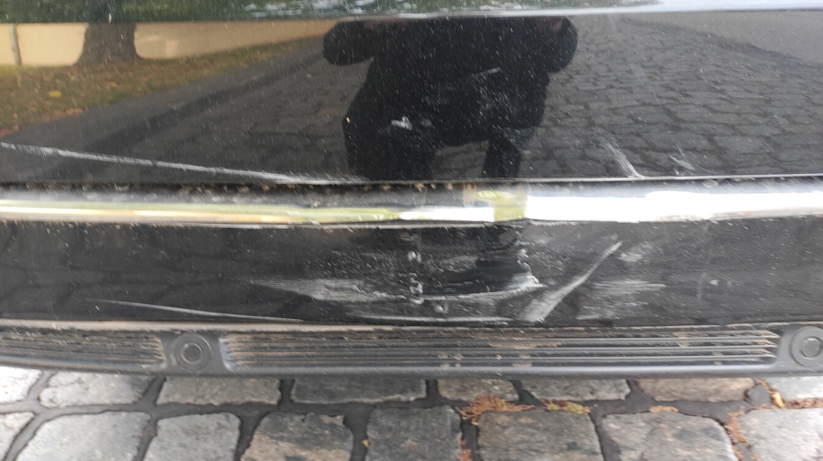

    2 Tage später bekomme ich ein Anruf vom Gutachter:

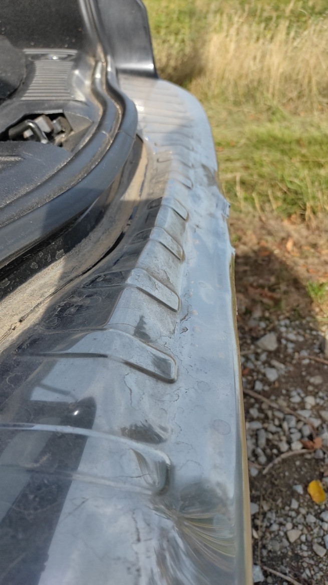

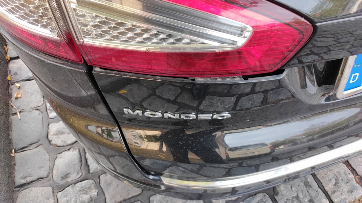

    Die Reparaturkosten beliefen sich schon jetzt auf knapp 11.000 € - soviel ist das Auto nicht mehr wert...
    RESULTAT: Unser "Black Panther" zählt jetzt als Totalschaden... =O
    Ein Vorteil ist, ich darf weiterhin den Mondeo bedenkenlos fahren.
    Er würde sogar Ende nächstes Jahr durch den TÜV kommen...

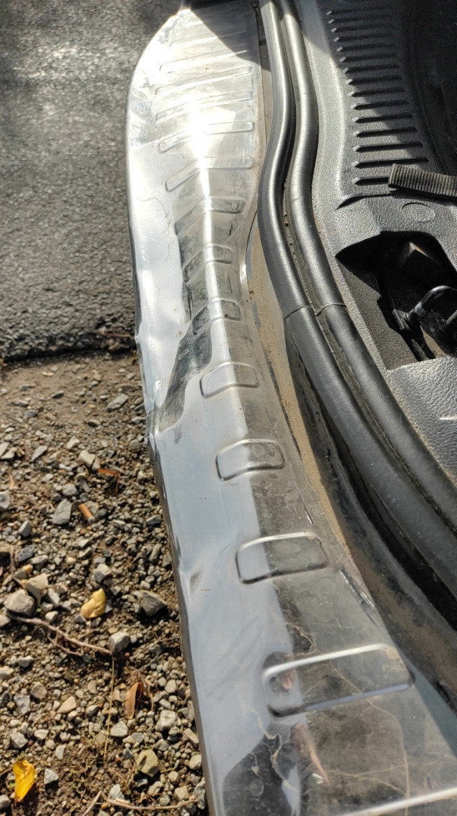

    VORRAUSSETZUNG: Die Anhängerkupplung wird ausgebaut - diese darf ich nicht mehr benutzen. ||
    Diese hat dann wohl größeren Schaden abgehalten...
    Aber schaut es euch selber mal an... Ich könnte nur noch heulen... ;(
