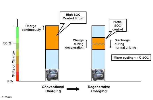

    Wenn du geänderte Werte dem Steuergerät mitteilst dann wird das Smart Charge Ladesystem die vorhandene Serienbatterie mit entsprechend anderen Werten laden da ja nur diese dem Steuergerät " bekannt" und per Sensor überwacht ist. Von Vorteil dürfte das für die Originalbatterie sicher nicht sein. Eine Zweite Batterie kann man in dem Sinn gar nicht "einprogrammieren". Wenn bisher alles funktioniert hat dann lasss es wie es ist. Wenn der Generator genug Leistung hat wird er die 18 AH-Batterie einfach "mitladen".

  • Die LiMa/Laderegelung des Mondeo wird dem LiPo recht fix einen Großteil seiner möglichen Lebensdauer nehmen.
    Die LiPos müssen nämlich im Lademanagement völlig anders behandelt werden als normale Kfz-Akkus.
