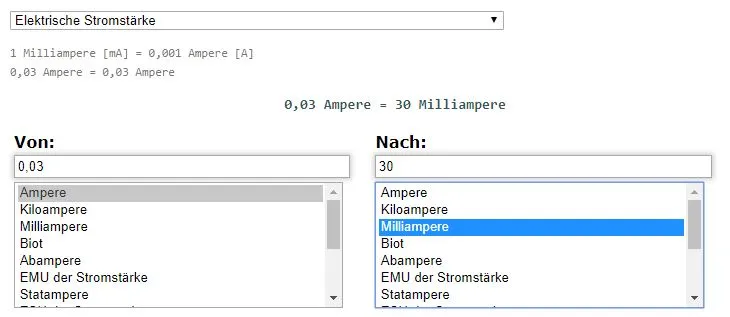

Im 10A Bereich des Multimeters selbiges der Batterie in Reihe geschaltet.
0.03 war der Wert, denke das ist in Ordnung?
30mA sind schon ok
Also ich "sehe" in der Beschreibung 300 mA. Das wäre viel als Ruhestrom - aber wenn nicht abgeschlossen...
Aber mittlerweile ist ja der Totenschein für den Akku in Arbeit.
Dann rechne nochmal mit 10 A, das war der genannte Meßbereich.![]()
Ja bei mir war es die Batterie die die Steuergeräte durcheinander brachte
5 Jahre alte Batterie und nur Langstrecke
Trotzdem defekt
Du willst mich jetzt verarschen, oder?
Was hat denn der Messbereich damit zu tun.
Das heißt das er maximal 10 A messen kann und sonst nichts.
Das sagt nichts über die Auflösung seiner Anzeige und drei Stellen hinter dem Komma sind nun mal mA
in seinem Fall bei 0,03 nun mal 30mA.
