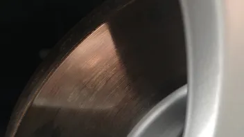

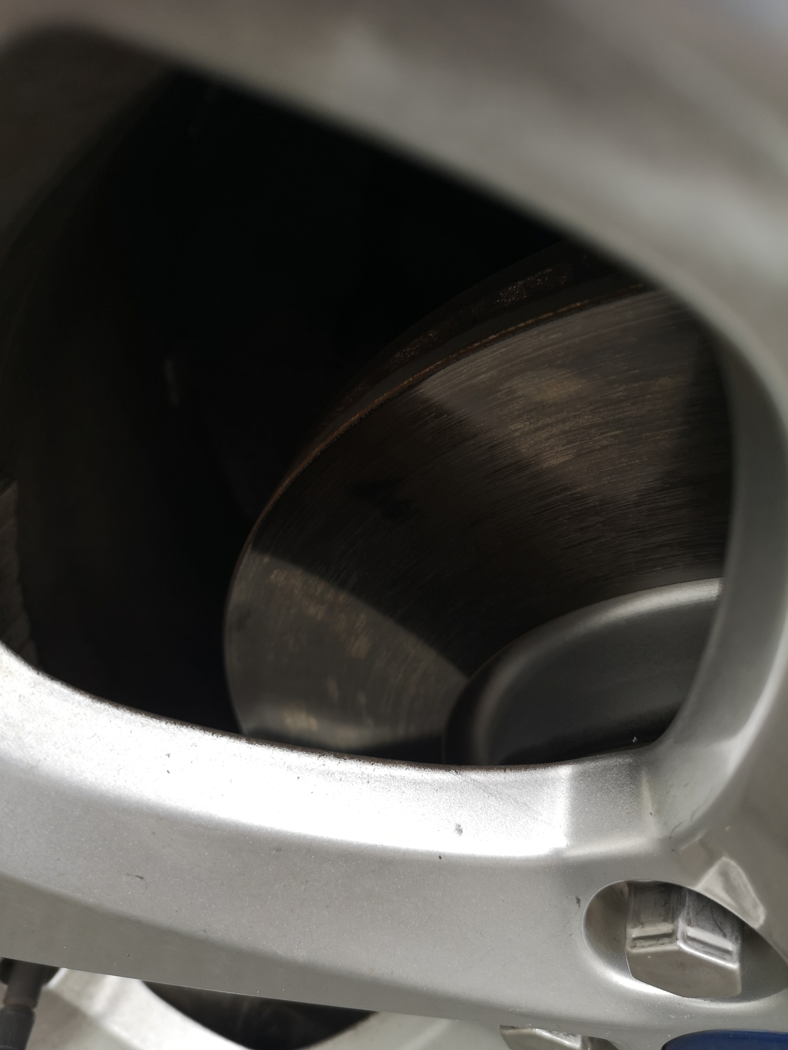

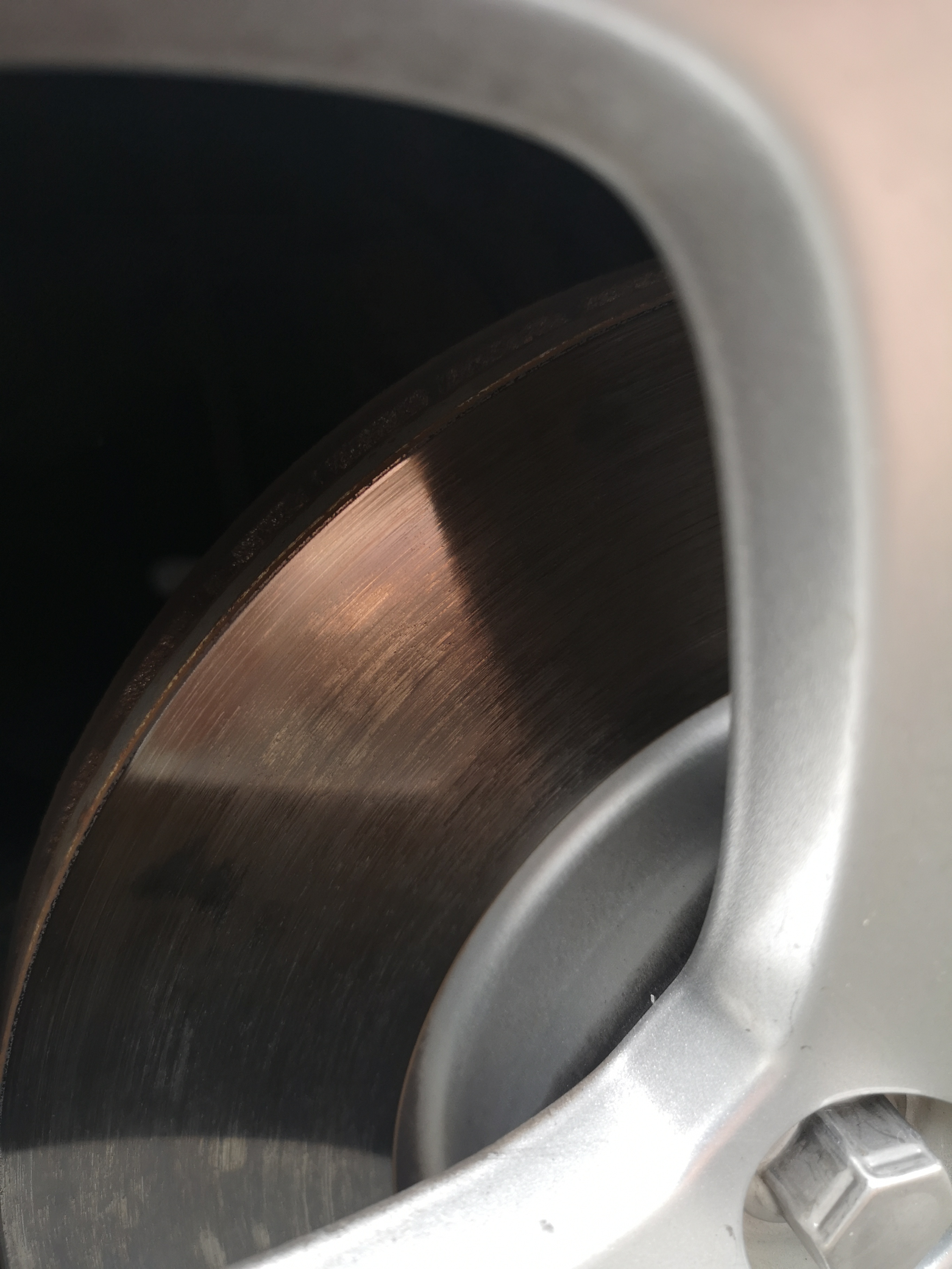

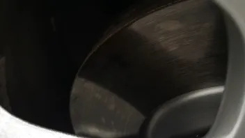

  • Hallo zusammen ich habe im Mai meine Bremse vorne gemacht.
    Bremsscheiben von ATE und Ceramic Beläge von ATE.
    Ich habe aber seit einigen wochen aber Bremsgeräusche beim runterbremsen je schneller ich gefahren bin.
    Sprich im Stadtverkehr is alles gut wenn ich aber auf der Bahn bin und zb 140,160 oder 180 km/h fahre und dann runter bremse hört sich das nich gut an.. So ne Art rubbeln würde ich das beschreiben.
    Kann es sein das die Beläge verglast sind??
    Die Bremsscheiben sind auch fleckig vom bild her..
    Ich habe mal 2 bilder angehängt.
    Vielleicht hat ja jemand nen tipp.
    Danke

  • Das Fleckige hatten meine auch als ich ATE mit Ceramic gefahren bin, das soll so sein denke ich.
    Die Ceramic Beläge bilden so eine Art " Transferfilm" der sich auf der Bremsscheibe niederschlägt und den Verschleiss mindern
    soll.
    Ich würde mal die Beläge rausnehmen und schauen ob diese freigängig sind.
