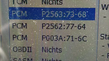

  • Sind alles Fehlermeldungen der Ladedrucksteuerung.
  • 230 ! mit dem Wandler niemals !!! vor allem nicht ohne bisschen was gemacht zu haben dran.
    Mit bisschen Leistung schafft meiner das ja nur mal knapp auf 230 jetzt mit Winterreifen weil se kleiner sind ja :D
    zum Fehler ..
    P2563 ist der Stromkreis Stellungssensor
    P2562 auch
    also entweder ist der Kabelstrang defekt, der Turbolader oder das PCM ... so Kabelstrang kann man prüfen und der Turbolader wäre wahrscheinlicher dann.

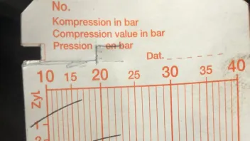

    Tja, nur woran hats jetzt gelegen?
  • Könnte ja erstmal viel andeuten.
    ZKD platt
    Ventil(e) durch
    Loch im Kolben...
    Usw. Muss unter Umständen ja kein kapitaler Schaden sein. Motorschaden klingt immer so endgültig
  • Ist das ein 2 Zylinder-Motor?
