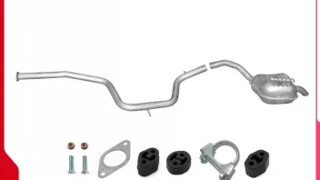

    Ich würde gerne bei meinem 2.0 tdci/Bj 2007/96kw eine neue Abgasanlage ab dem DPF anbringen.
    Muss ich den alten irgendwie Sägen oder Flexen um ihn herauszubekommen?

  • Sie geht bis zum Flansch und ist geteilt:
    Rs geht mir um die derzeit verbaute (Originale), die ohne diese Teilung verbaut ist.
  • Das ist normal dass die originalen werksseitigen Auspuffanlagen als ein Stück verbaut werden. Wenn der neue mit Flansch ist dann kannst du den alten Auspuff ja ruhig zerschneiden um ihn leichter rauszukriegen.

    Schneid die irgendwo durch, damit du das Zeug ohne Gefummel raus bekommst.
    Da die neue geteilt ist, wirste die vermutlich ohne Probleme rein bekommen.
  • Verstehe das Problem auch nicht ganz. Der neue wird wie der alte am Dpf angeflanscht. Um den alten herauszubekommen mußt du den zerteilen. Sonst tust du dir weh:doublethumbsup: Lege dich einfach mal unter dein Auto und du wirst verstehen wieso die Neue geteilt ist

    Tatsächlich ist es so, dass ich gedacht habe, es gäbe einen Kniff mit dem man die Anlage herausmanövrieren kann ?‍♂️
    Dann werde ich den Dremel mal ansetzen müssen...
    Grüße
  • Das geht schon, wenn sie alt ist. Habe ich beim Astra vom Kumpel so gemacht. Da war das Rohr eh total verrostet. Also vorne abgeschraubt am Flexrohr, alle Gummibänder ausgehangen und gebogen und gezogen. Schon viel alles herunter:doublethumbsup:
