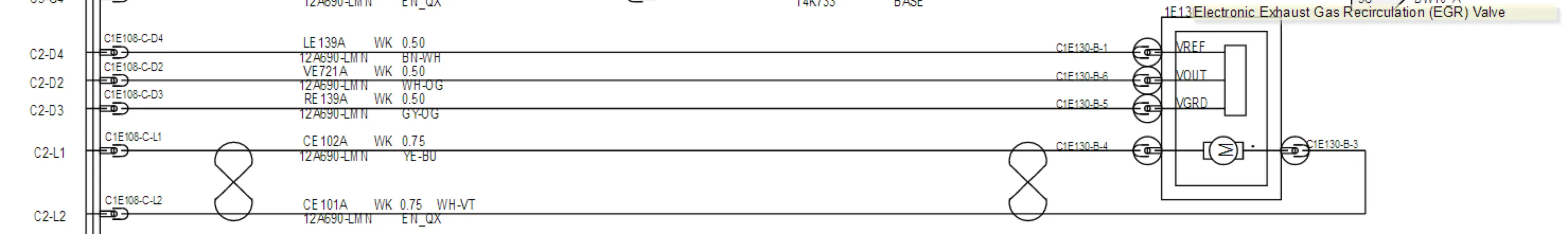

    wie kann ich durchmessen ob die leitungen alle ok sind
    kennt jemand die belegung am pcm wo die 5 leitungen liegen
    würd die gerne mal durchpiepsen.....

  • so die 5 leitungen durgepiepst...alles ist ok....
    Könnte es an dem magnetventil liegen das in gleicher breite ein stück vorher liegt...denn wenns vakum eventuell nicht passt das dann das agr auch nicht funktioniert?
