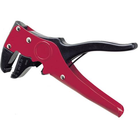

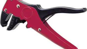

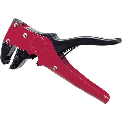

    Oder man wickelt den Kabelstrang ca. 10 cm vor dem Stecker auf und isoliert die verdächtige Leitung mit einer automatischen Abisolierzange (Foto, da reicht eine aus dem Baumarkt für 5€) ganz einfach und ohne Beschädigung der Adern etwas ab und hat dort einen Kontaktpunkt zum prüfen oder umwickeln. Anschließend kann man es mit Isolierband wieder gut schützen.
