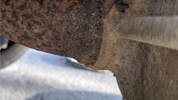

    Baustelle #1 Abgasrohr zwischen Mittel- und Endtopf:
    Ist das kurz vor dem Durchbrechen und die HU wird sagen erneuern?

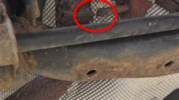

    Baustelle #2 Ölflecken hinter dem Vorderreifen links ( Welches Bauteil ist das?)
    Soll ich mir hier sorgen machen? Bisher war unter dem geparkten Auto nie ein Ölfleck, könnte das einfach beim Nachfüllen etwas daneben gegangen sein?

  • 1) Nein ich sage mal dass das nicht beanstandenswert ist. Da ist noch nix am brechen.
    2) Wellendichtring Antriebswelle bissl undicht würde ich sagen. Sieht aber nicht schlimm aus. Mach den Schmodder mal mit Bremsenreiniger und lappen/Pinsel weg bevor du zum TÜV fährst. Irgendwann mal den Dichtring erneuern, hat aber noch etwas Zeit.
  • Solange der Auspuff nicht undicht ist, ist da alles cool.
    Bei dem Wellendichtring musste halt mal schauen wie viel da flöten geht. Wenn das nur feucht bleibt und nicht viel runter tropft würde ich den wechsel auch aufschieb bis ohnehin mal die Kupplung oder ne Achsmanschette dran ist.
    Außer du kannst das selber machen, denn der Ring ist weder teuer, noch aufwändig zu wechseln.
    Wenn da aber recht viel raus kommt, musste halt den Ölstand im Getriebe Bedenken.
    Wär doof wenn dann zu viel fehlt.
  • Sehe ich genauso! Solange der Auspuff nicht seitlich rausbläst, sagt kein Prüfer was.
    Na ja, WeDi Antriebswelle - also mal ins Auge fassen, kostet ja nun kein Vermögen. Besser wird das da nicht mehr. Größerer Ölverlust könnte im Extremfall das Getriebe schrotten. Sieht aber noch nicht gefährlich aus.;)

  • Also mir ist noch kein Ölfleck unter dem Auto aufgefallen, parke immer an gleicher Stelle. Danke für den Tipp, werde die Stelle einfach reinigen vor dem Tüv Termin :)
    Ich warte eigentlich die ganze Zeit, dass der Auspuff endlich mal dran ist.. aber irgendwie hält er ganz schön lange durch. Wie ist denn der Durchscnitt ca. bei wie viel TKM man damit rechnen muss. Hat das etwas mit der Strecke zu tun die man regelmäßig zurück legt? Also rostet dieser schneller bei Kurzstrecken? Da ich öfters mal Kurzstrecken fahre (<25km) dachte ich dass der Auspuff früher oder später durchrostet. Aber irgendwie sieht mir nur das Rohr zwischen den Töpfen rostig aus.
  • Bin bei 150.000 und sieht auch so aus. Beim Opel Astra H vom Kumpel habe ich bei über 200.000 km den Originalen gewechselt.
  • Also rostet dieser schneller bei Kurzstrecken? Da ich öfters mal Kurzstrecken fahre (<25km) dachte ich dass der Auspuff früher oder später durchrostet. Aber irgendwie sieht mir nur das Rohr zwischen den Töpfen rostig aus.
    Ja aber dann eher die Töpfe von innen nach außen. Dass das Rohr dazwischen so wie auf den Fotos aussieht ist völlig normal und nicht schlimm. Sowas interessiert den TÜV nicht. Klopf mal mit einem Schraubendreher oder Schraubenschlüssel auf das Rohr, wenns noch "metallisch hell" klingt dann ist da noch lang nix durch.:)

  • meine Pötte sehen mit 230t km auch noch gut aus, kann also dauern bis die beim Mondeo durch sind.
    Dass sich Kurzstrecke negativ auf die Haltbarkeit auswirkt, kann ich mir gut vorstellen.
    Schließlich ist der thermische Wechsel dann ja u.U. öfter.
    Also heiß/kalt/heiß/kalt.
  • Das erste was abfault, sind normalerweise die Halter, die in die Gummischlaufen gesteckt werden.
    Jap, auf dem Foto vom Rohr sieht man auch ganz oben wie einer schon abgebrochen ist aufgrund von Rost nehme ich an.
  • Jap, auf dem Foto vom Rohr sieht man auch ganz oben wie einer schon abgebrochen ist aufgrund von Rost nehme ich an.
    Ganz richtig, das wollte ich gerade schreiben aber Du hast es selbst schon entdeckt. Das wiederum belastet den Rest der Halter und Verbindungen die dann ggf. schneller brechen. Auf jeden Fall könnte es unschöne Schläge beim überfahren von Bodenwellen nach sich ziehen.
  • Ja aber dann eher die Töpfe von innen nach außen. Dass das Rohr dazwischen so wie auf den Fotos aussieht ist völlig normal und nicht schlimm. Sowas interessiert den TÜV nicht. Klopf mal mit einem Schraubendreher oder Schraubenschlüssel auf das Rohr, wenns noch "metallisch hell" klingt dann ist da noch lang nix durch.:)
    Motor anmachen, Standgas laufen lassen und mit nem dicken Lappen das Endrohr verschließen. Du musst Deutlich den Gegendruck spüren, aber nicht hören, sprich kein Zischen. Wenn Du es schaffst den Motor damit abzuwürgen ist wohl noch alles dicht. So zumindest haben wir das früher in meiner Jugend bei den Opels getestet ;)

  • Ganz richtig, das wollte ich gerade schreiben aber Du hast es selbst schon entdeckt. Das wiederum belastet den Rest der Halter und Verbindungen die dann ggf. schneller brechen. Auf jeden Fall könnte es unschöne Schläge beim überfahren von Bodenwellen nach sich ziehen.
    lässt man sowas dann schweißen? Macht das die normale 0815 Werkstatt?
  • Na klar macht dass die Werkstatt, rostiges Ding raus, lange Schraube oder ähnliches durch, drannbruzeln und gut
  • Nimm gleich 2 davon, der nächste Halter dahinter ist auch nur noch halb so dick wie original.
