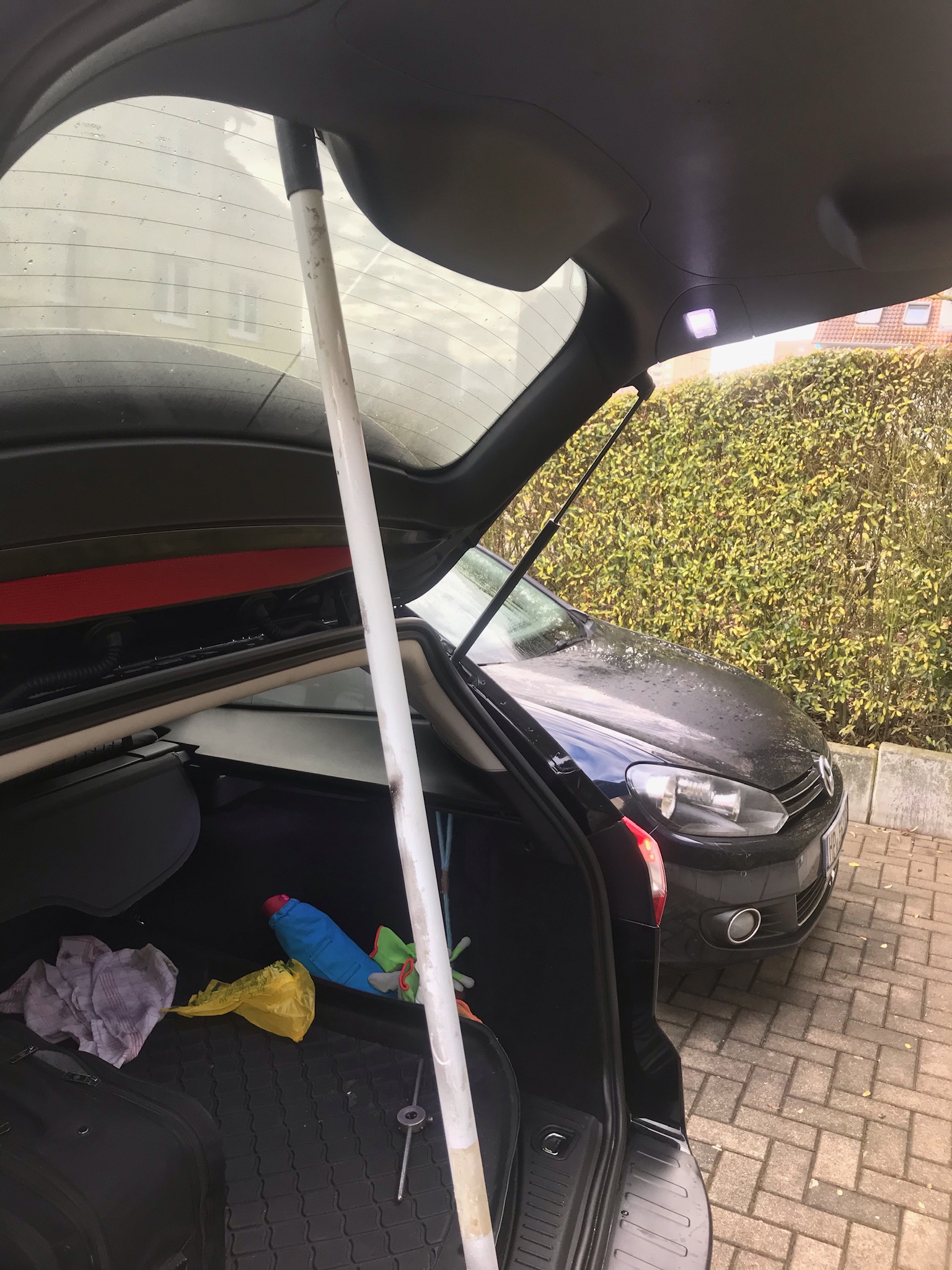

Heckklappenöffner, Gasdruckdämpfer, Heckklappendämpfer beim Kombi Mk4, Ba7, MK IV alleine wechseln

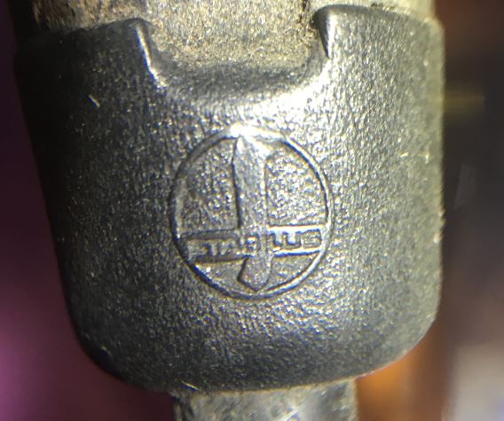

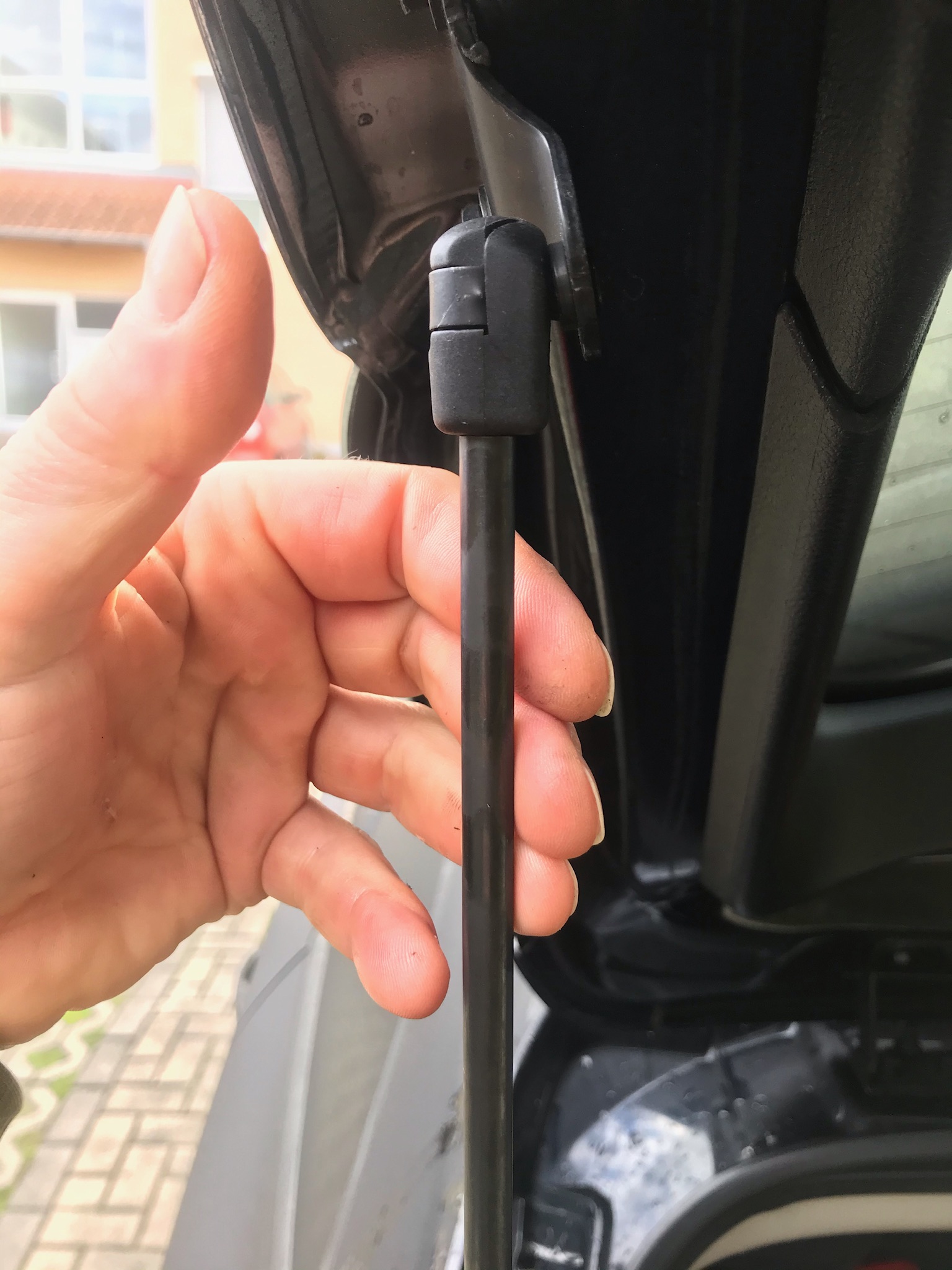

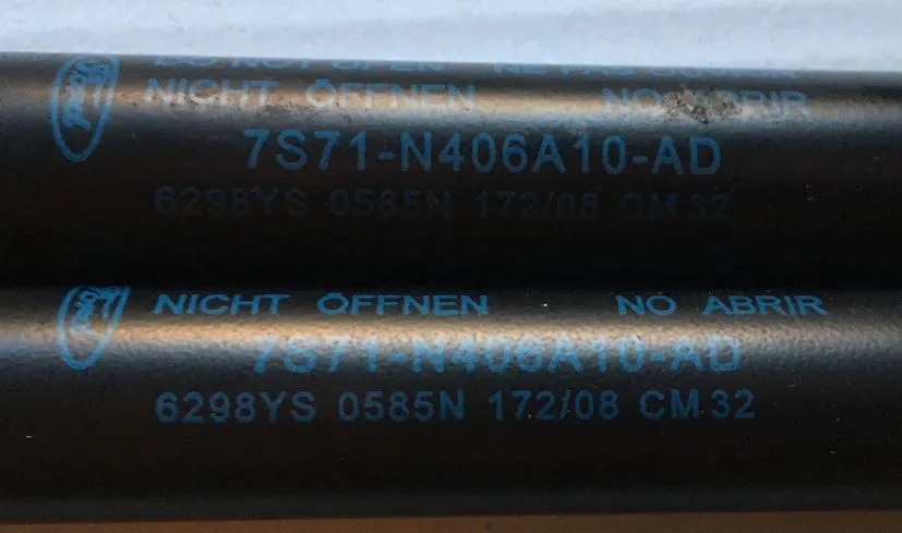

Ich habe einen Hinweis, was bei unserem vFL Turnier ab Werk verbaut war: "Stabilus", siehe 2-tes Bild vom originalen "Ford"-Dämpfer.
An kleinen Details kann manchmal doch der Erstausrüster erkannt werden.
Vor ca. 2 Wochen habe ich die "lahmen" originalen durch 1 Paar Stabilus ersetzt (Nr. 030656), Preis pro Paar ca. 30-35€.
Funktioniert wieder wie in jüngeren Jahren. Dabei habe ich noch die Heckklappenscharniere frisch geschmiert. Die neigen nach gewisser Zeit zum Knarzen.
Hinweis zur Haltbarkeit: An einem anderen Fahrzeug (siehe Avatar) hatte ich auch schon mal Stabilus eingesetzt. Die sind nach 8 Jahren immer noch perfekt.
Stabilus war auch dort interessanterweise der Erstausrüster. Der Name hatte mich zunächst abgeschreckt, scheint aber ein bekannter Erstausrüster guter Qualität zu sein.
