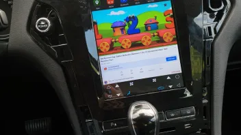

  • @Turbine 83,schöne Arbeit,gefällt mir gut.
    Konnte meine nächste Projekt werden,ob wohl ich in Fortgeschrittenem Alter nicht mehr Mittelconsole aussehender hüpfen wollte,aber Bilder reitzen:-)

  • Hallo, das Thema trifft so ziemlich alles was ich mir auch wünsche.
    Ich hab kein Converse und ein MCA, kein Premium Sound. Hat das MCA eine Endstufe integriert oder wurde die bei Ford extern verbaut? Auf den Bildern sieht es so aus, das das China Radio nur eine Anzeige ist.

  • Endstufe ist im Sony integriert, ob die Endstufe ohne Premium Boxen verbaut ist, keine Ahnung. Bei mir ist sie links unter dem Lenkrad beim OBD, hatte ja ein MCA Plus mit Premium Sound. Wenn du analoge Klimasteuerung willst, brauchst du ein extra Klimabedienteil, original von Ford, plus Radio. Radio wäre Pumpkin oder ähnliches brauchbar. Dazu kommt dann noch die passende Blende, um von mca auf original zurück zu rüsten.
    Was meinst du mit China Radio ist nur 1 Anzeige. Es ist ein 10" Bildschirm, wo davon ca 9" für Android ist, und 1" im unteren Bereich die Klimasteuerung.

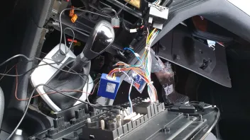

  • Servus zusammen,
    Ich hätte ein paar Fragen, für deren Beantwortung ich euch sehr dankbar wäre!
    Ich habe einen MK4 BJ 2011 mit Premium Soundsystem und würde gerne ein Android Radio im Tesla Style einbauen. Dazu meine Fragen:
    1. Funktioniert das auch mit Premium Soundsystem, das ja eine separate Endstufe hat?
    3. Ist das Ford Radio unterschiedlich zwischen Standard und Premium?
    4. Wird die separate Endstufe mit High Level angesteuert oder Low Level? Denn die Android Radios haben ja meines Wissens alle High Level Ausgänge um direkt die Boxen anzusteuern!?
    Vielen herzlichen Dank.
    LG Martin
  • Hallo, und willkommen hier !
    Zu 1) Ja. Aber die Strippen zu den Lautsprechern enden am Zusatazverstärker unter dem Lenkrad. Du musst sie dann noch zum Radioschacht verlängern. Der Center vom Premiumsystem kann nur dann noch genutzt werden wenn Dein neues Audiogerät dafür einen Ausgang hat, meistens aber nicht. Und für den Sub brauchst Du i.d.R. einen eigenen externen Verstärker, weil die meisten Android-Dinger, die einen eigenen Sub-Ausgang haben, dort Line-Level ausgeben.
    Zu 2) Frage fehlt ;)
    Zu 3) Die Radios selber unterscheiden sich hier nicht.
    Zu 4) Ja, ist High Level, weil der Zusatzverstärker einfach an den Lautsprecherausgängen des Radios hängt. Die Serienradios haben keinen Line Out.
