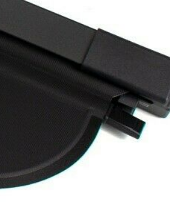

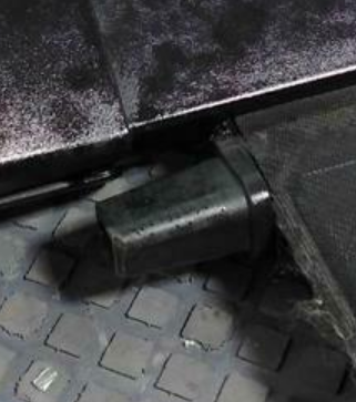

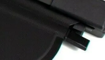

  • Was ich jetzt herausfinden konnte, ist, dass die Heckrollos wohl auch mal ein Facelift erhalten haben.
    Das, welches ich jetzt angeboten bekommen habe, stammt nachweislich aus einem Facelift. Die Aufnahmen, mit denen das Rollo im Auto verankert wird, sehen allerdings anders aus als meine durchgehend geraden Aufnahmen.
    Naja, auf gut Dünken mal kaufen und testen.
  • Sicher haben sie das. Beim vFl musste man das ja von Hand ausklinken, beim Fl geht das sozusagen "halbautomatisch" durch den Kurzen Druck auf den Griff.
  • Naja, aber ich hab' ja auch 'nen Facelift. Und da muss ich auch von Hand ausklinken. :doublethumbsup:
    Meinst du jetzt eigentlich den Griff zum Öffnen des Rollos oder die Rasten, um das ganze Rollo aus'm Auto zu holen?
    ich glaub du verwechselt da was. Um das Rollo dazu zubewegen sich zu öffnen mußt du den Griff den du zum zuziehen benutzt einfach nur kurz nach unten drücken und das Rollo gleitet nach hinten. Und das geht erst ab Fl! Ausbauen geht bei allen Modellen gleich. An der Rollokasette den Verriegelungsmechanismus nach innen ziehen und aushängen. Aber alles bitte im aufgerollten Zustand :doublethumbsup: Ob VFL und Fl gleich waren weiß ich nicht.
  • Ob VFL und Fl gleich waren weiß ich nicht.
    Die Haupt-Befestigungspunkte also die beiden Aufnahmen an denen das Rollo hinten in die Seitenverkleidung eingesetzt wird sind bei vFl und Fl unterschiedlich. Wird also nicht untereinander passen.
  • Prima. Danke. Jetzt bin ich weiter und ein Verkäufer hat mir Scheiße erzählt.
  • So wie es aussieht sind auch die vorderen Haltenasen mit denen das Rollo beim zumachen eingehakt wird unterschiedlich so dass das beim jeweils anderen Modell wahrscheinlich gar nicht durch die Führungsschiene passt.:/

    Zu dieser Problematik habe ich aus neugier eine Frage. Wenn die Nasen des Rollos nich passen, dann sind die Aufnahmen vFL und FL auch anders?! Unterscheiden die Rückbänke untereinander?
  • Die Rückbank dürfte identisch sein.
    Die Aufnahmen im Kofferraum links und rechts sind wohl unterschiedlich.
