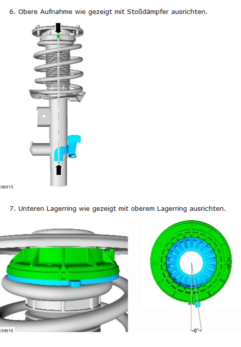

    es gibt doch hier ne Anleitung wie das Domlager auszurichten ist.
    Federbeine zerlegen + zusammenbauen kleine Tips mit Bildern
    Wenn die Fixpunkte anders stehen wie auf dem Bild passt es nicht und du hast lustige Geräusche.

    ist aber im eingebauten Zustand (vor allem für den Laien) recht schlecht zu sehen.

    Was da leider (zumindest für mich) nicht klar hervorgeht ist wie das auf BEIDEN Seiten auszusehen hat. Hier wurde nur einer dargestellt... und da bleibt die Frage offen ob der auf der anderen Seite in die entgegengesetzte Richtung zeigen muss (was irgendwie logisch wäre).
    Ich würde ein Bild bevorzugen wo man von oben das Fahrzeug sieht und dann jeweils links und rechts den Ausschnitt vom Dämpfer mit den "Nasen".

    wenn es links und rechts unterschiedlich wäre würde es in der Anleitung stehen. Steht da nichts ist es für beide Seiten gleich.
  • Dann sollte ich meine nochmal auseinander nehmen.... denn ich habe es seinerzeit auf einer Seite in die andere Richtung gestellt.
    Es ist im übrigen garnicht so einfach diese Ausrichtung vorzunehmen wenn man das Federbein vor sich liegen hat. Von oben, in der Grafik sieht das easy aus.

  • Gelesen hatte ich es schon, aber nicht geglaubt weil es irgendwie unlogisch ist und der Meinung bin ich noch immer, auch wenn ich nicht Deinen Worten zweifle. Aber wir können das abkürzen, ich hab nen Fehler gemacht, Punkt.
