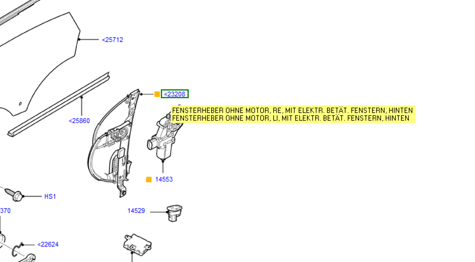

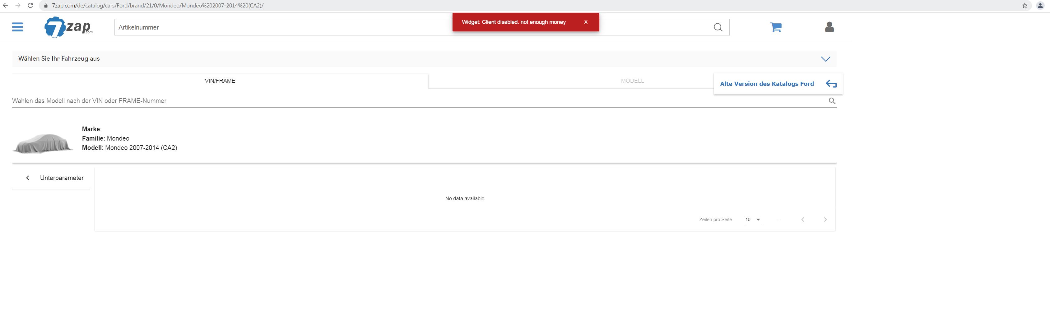

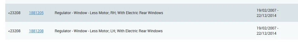

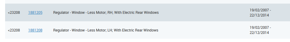

  • Ja, 7zap ist down seit ein paar Tagen.

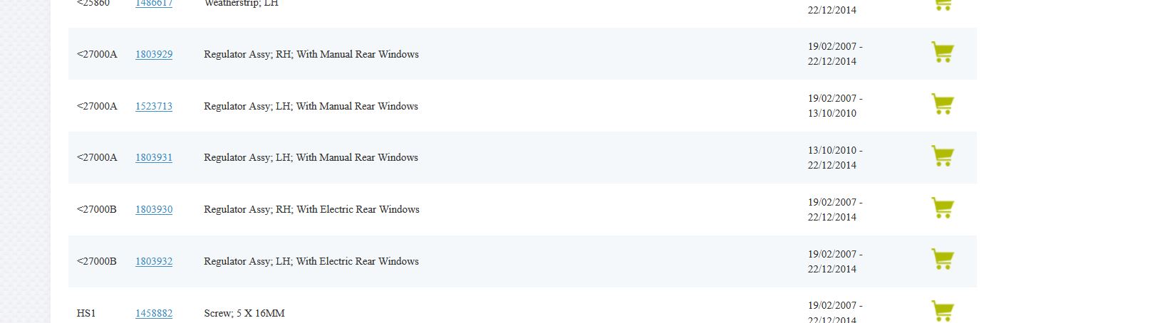

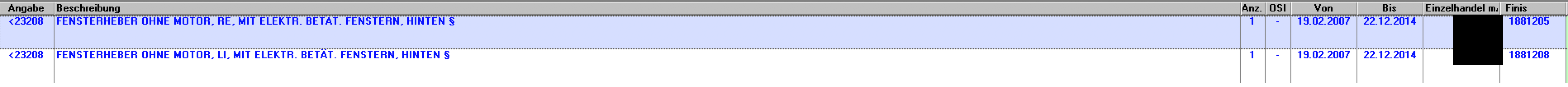

    Aber auch catcar liefert das:
  • Aber auch catcar liefert das:
    jetzt hab ich es auch gefunden. :doublethumbsup:
