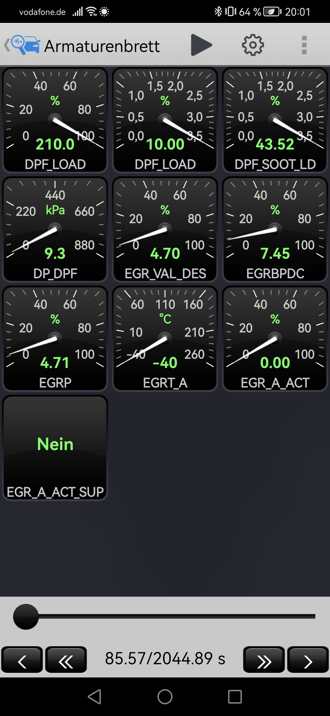

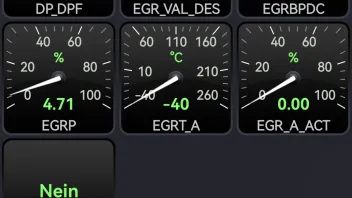

Ja das ist komische. Beim Zündung an 10.xx und beim starten entweder 4.7x oder 9.7x wie man das sein ?

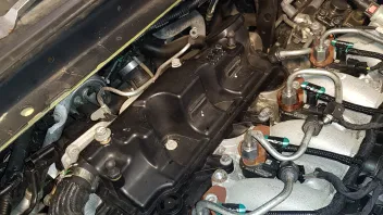

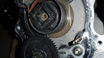

AGR wechseln 2.2 TDCI 200 PS mit Bilder

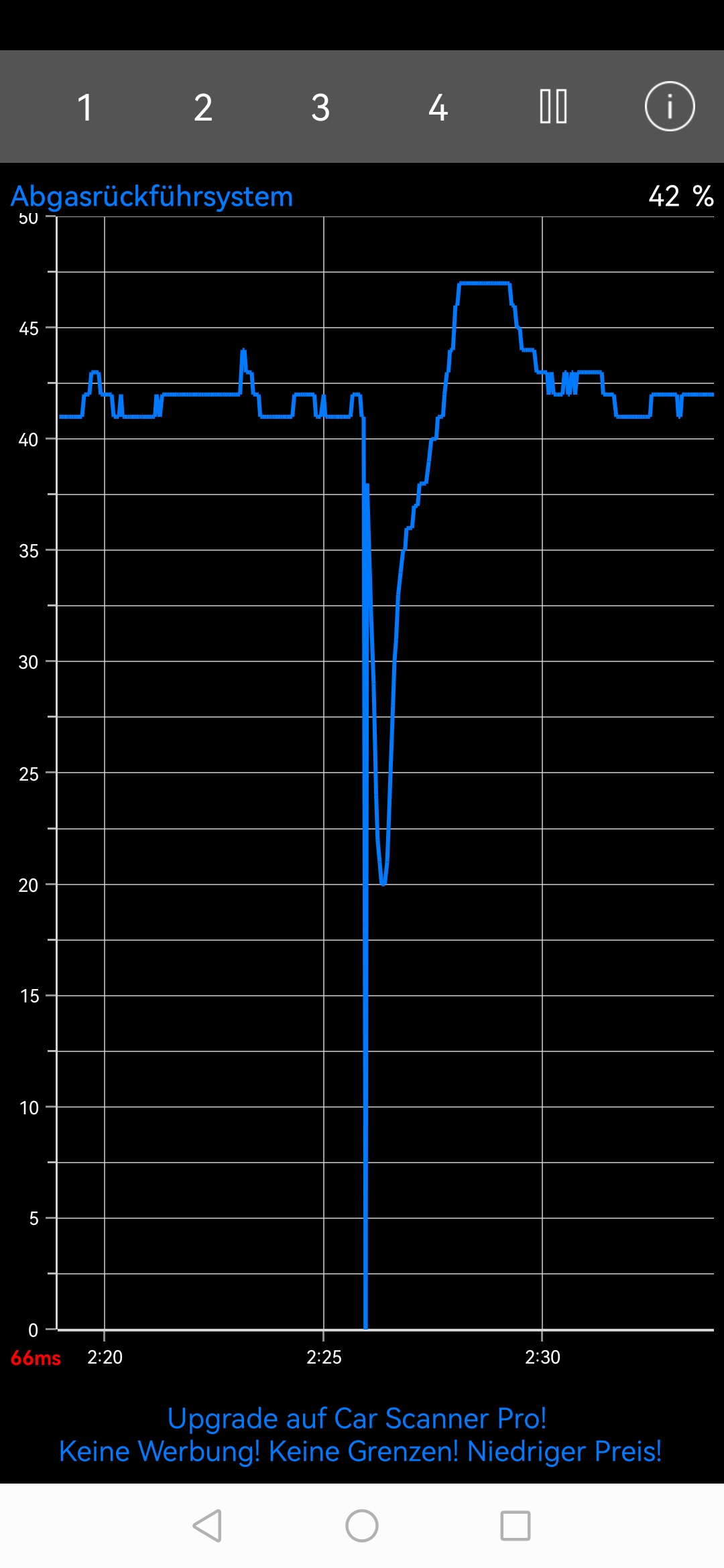

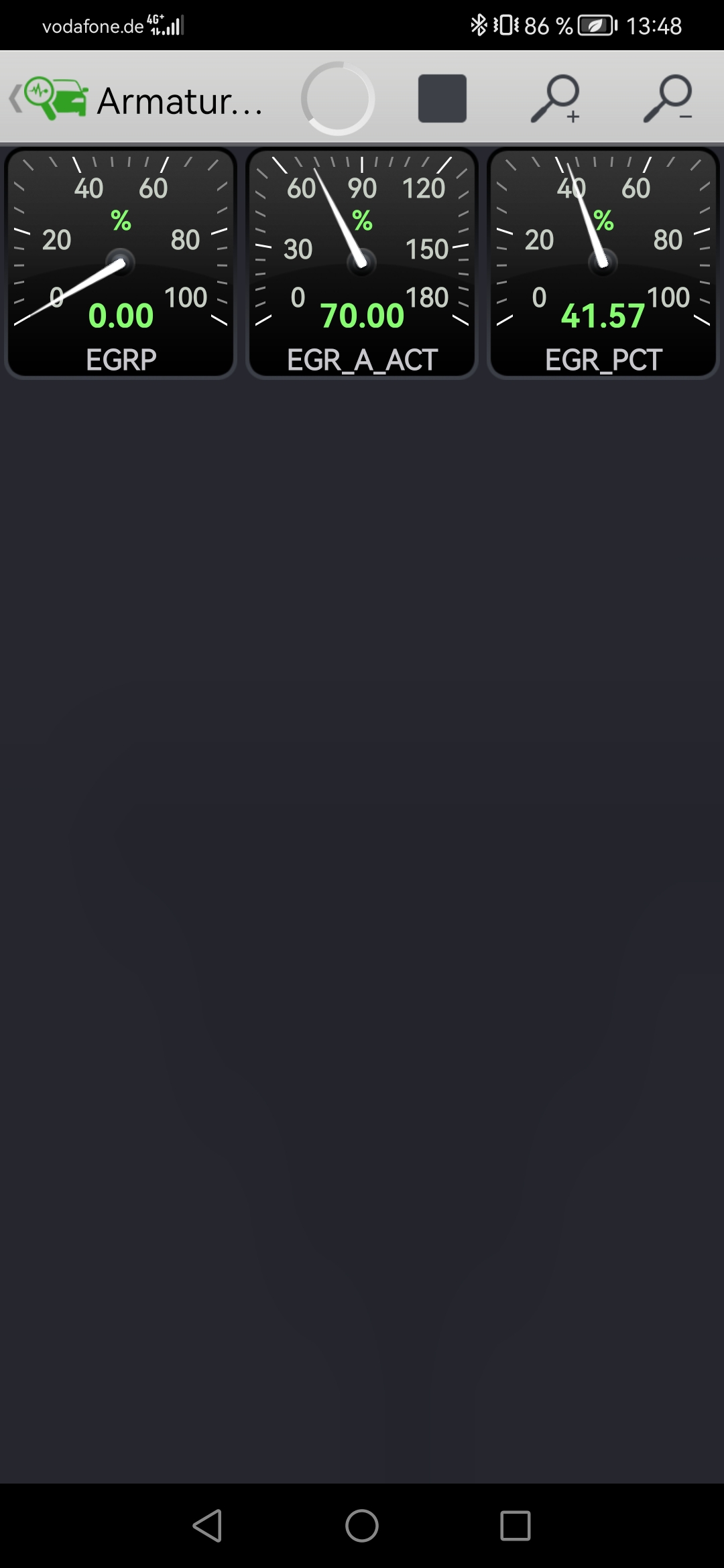

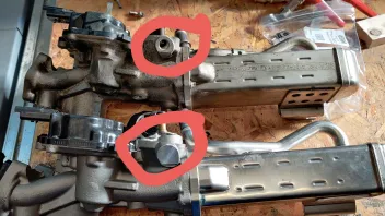

Gerade Mal schnell beim Fahren die Werte verglichen mit carscanner und forscan . Bei forscan gibt ja verschiedene egr und ich hatte keine Ahnung welches das richtige ist aber glaube habe das richtige gefunden (laut carscanner) dann Mal testen wenn abgeklemmt ist
Seltsam pupeltsam wie Helge sagen würde ?
Ich habe die Anzeige bei mir auf dem Dashboard als Tachoanzeige hinterlegt. Diese bleibt bei mir bei Null.
Sorry, saublöde Frage. Bist du dir sicher, dass du den richtigen Stecker gezogen hast?

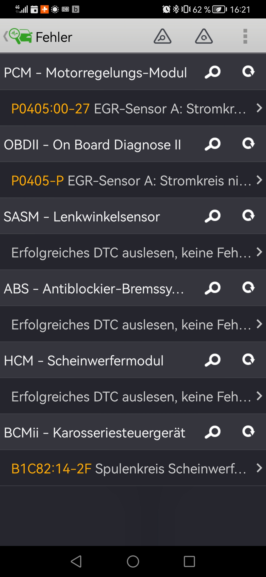

Hast du Fehlercodes im DTC?

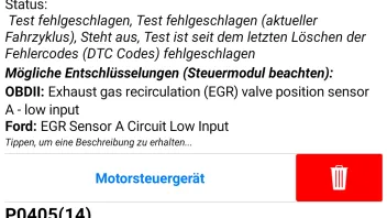

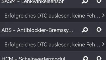

Diese Meldungen kommen bei mir mit Zündung an. Nach Motorstart noch paar mehr.
Wenn ich ab Stecker ziehe bleibt bei carscanner die anzeige bei 0%. Ja Fehlercode habe ich . Nur bei forscan wusste ich nicht welche Anzeige die richtige ist da es viele gibt
Habe jetzt kurz vorm Regenerieren Mal den Stecker gezogen bei 86% aber er macht keine Anstalten zu regenerieren.

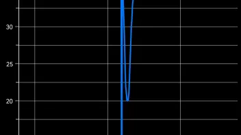

Und wie ist dein Diagramm auf Car Scanner entstanden, auf dem der AGR - Wert nicht auf Null bleibt?
Regenerierung läuft bei mir ganz normal auch mit gezogenem Stecker. Gestern auf der Rückfahrt aus der Schweiz ausgiebig testen können. Zweimal bei etwas über 80%, einmal aber erst mit 100%. Dann aber auf Schleichfahrt, bei der wahrscheinlich nicht alle Faktoren gepasst haben für Regeneration und diese dann zwangsläufig ausgeführt worden ist.
Danke für die Antwort. Doch bei carscanner war der Wert bei null und dadurch habe ich gesehen das ich den falschen wert neu forscan hatte. Wollte noch weiterfahren aber habe dann ehrlich gesagt nicht getraut;) werde das nochmals testen.

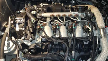

Leider habe ich es bei meinem 2.2 auch anstehen, aktuell rund 200 Tkm gelaufen, da es aber zum Thema gehört, eine zusätzliche Frage:Gibt es eine Anleitung zum anschließendem Entlüften, läuft es über die Rückführleitung am Filter?
Hintergrund: Rail usw wird ja gelöst…
by the way: Vor paar Wochen hab ich Zahnriemen gewechselt, hätte es ich mal direkt weitergemacht -
Hast eine PN
Erstmal vielen Dank für die Anleitung! In dieser wird ja über die Rücklaufleitung am Filter entlüftet… bedeutet im Umkehrschluss am Rail selber muss später nichts entlüftet werden?
Nä. Frage hat jmd. eine smarte Lösung für eine improv. Pumpe?
Übrigens Fehler: P1412 EGR klemmt
Vielen Dank, -
Wenn das Railrohr demontiert gewesen war, oder auch nur die HD-Leitungen, wirst du vermutlich schon entlüften müssen.
Stelle sicher, dass an der HD Pumpe Kraftstoff anliegt, dann schnapp dir einen Helfer.
Die Überwurfmutter der HD Leitungen an den Injektoren lösen, nicht komplett, nur lösen.
Während einer den Wagen dann versucht zu starten, wartet der andere bis Diesen an den gelösten Leitungen austritt und schraubt diese anschließend fest.
Das hat den Grund, dass die HD Pumpe nicht gegen den Druck der Injektoren kämpfen muss, um die Luft aus dem Rail zu bekommen.

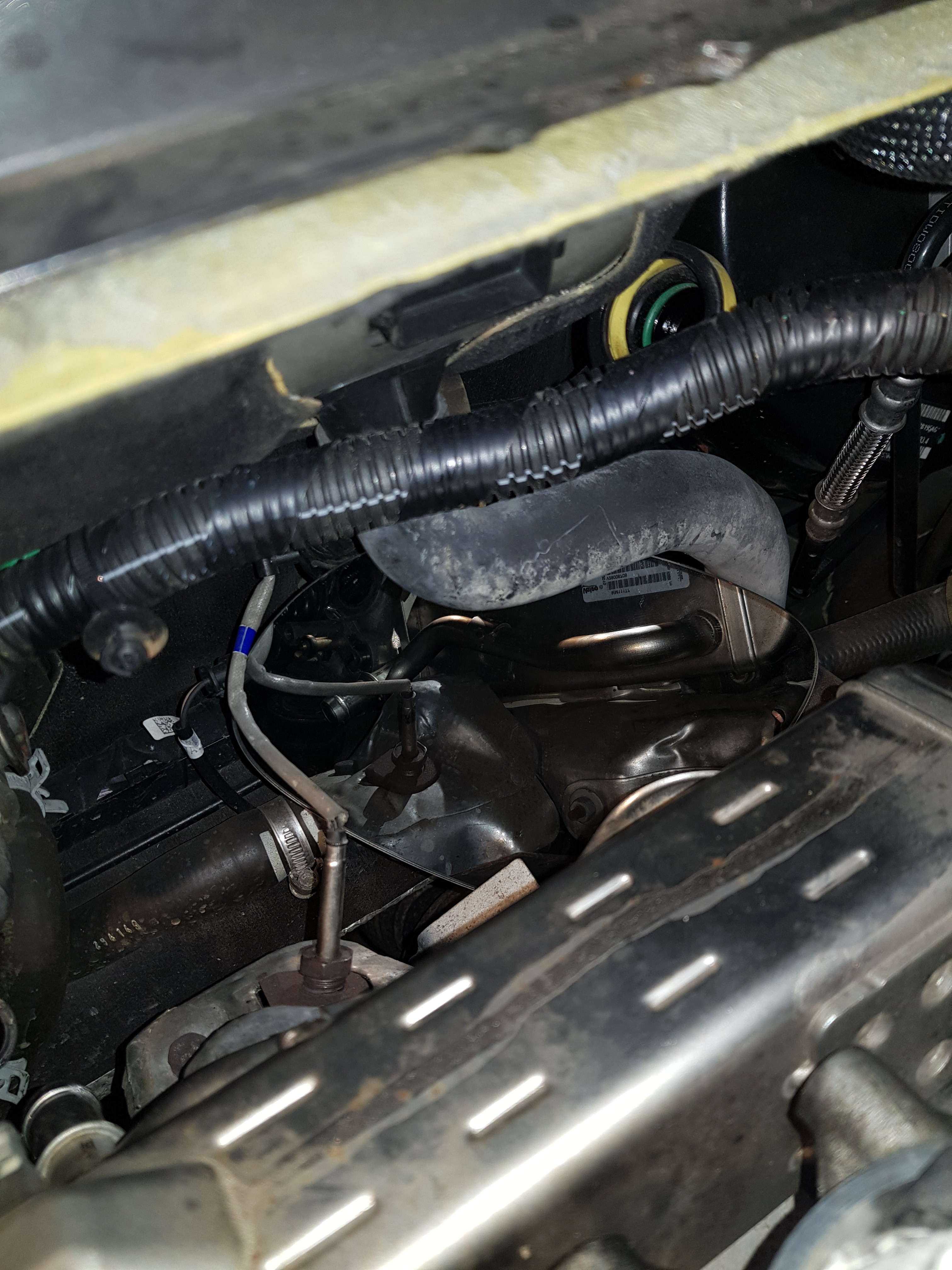

Hallo zusammen. Erst mal vielen Dank für die informative Anleitung. Ich komme zwar aus dem S-Max Lager, aber der Motor ist ja gleich. Ich muss bei mir die Ölleitung für den Turbo ersetzen. Könnt ihr mir evtl sagen ob ich an die Hohlschraube des Turbos ran komme wenn der AGR Kühler gemäß dieser Anleitung demontiert wurde? Vielen Dank im voraus

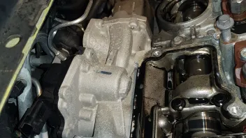

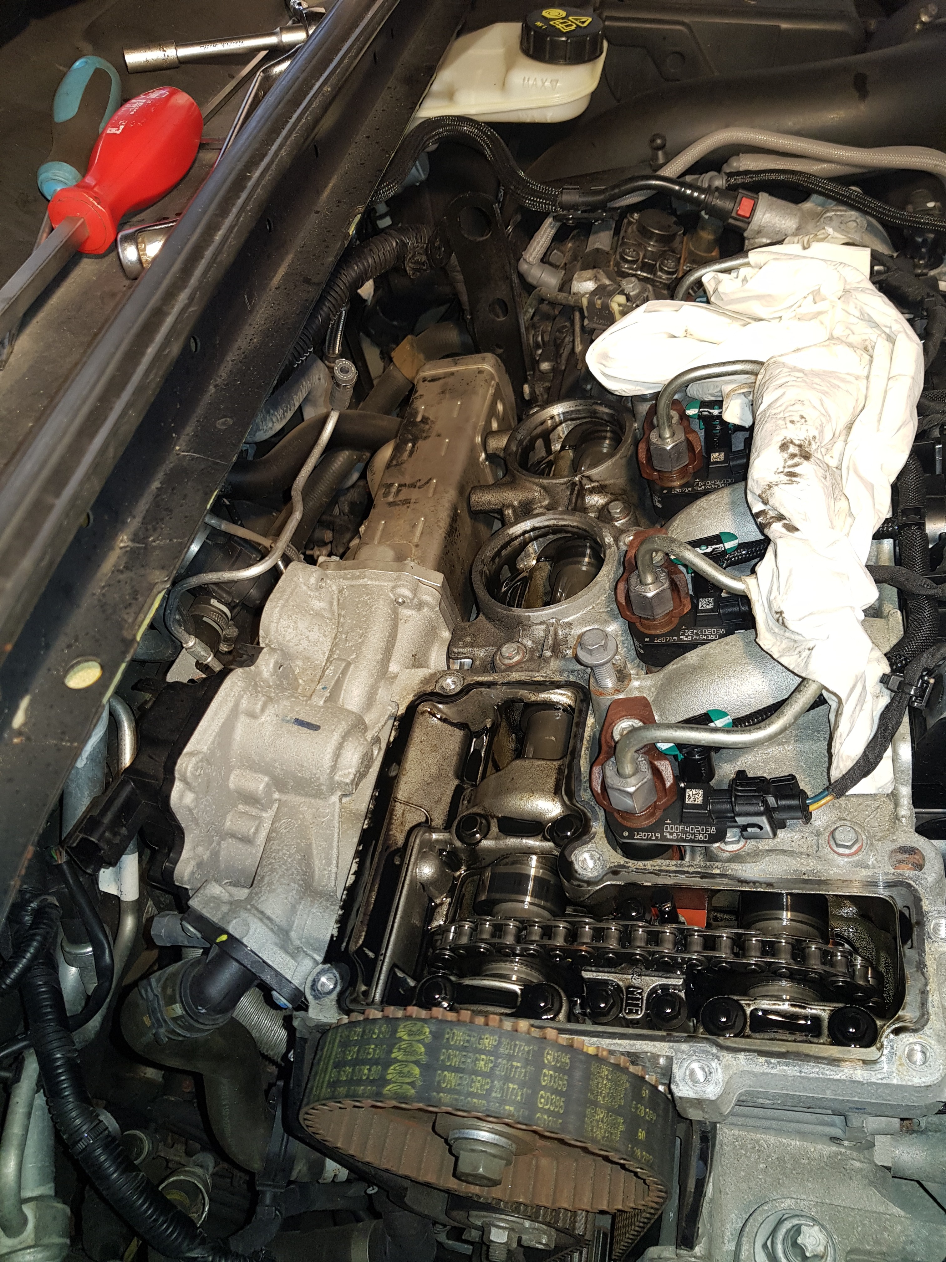

Habe mich letzten Freitag dazu bewegen können am WA6 das AGR zu tauschen…problemloser Tausch, hat aber paar Std gedauert, inkl. Einlernen d. neuen Ventils.
Jetzt noch eine Frage: Seit dem Tausch sind ca. 300 km vergangen, aus Interesse / Kontrolle habe ich soeben mit Forscan den Karren einmal ausgelesen, ohne Irgendwelche Symptome.
Es taucht folgender Fehler auf, MKL aus, gefühlt, volle Leistung:
Code: P0546 - Abgastemperatur-Sensor: Stromkreis hoch - Zylinderreihe 1
Sensor 1
Weitere Fehlersymptome (:17):
- Spannung im Stromkreis über Grenzwert
Status (-6C):
- DTC Reifung - Sporadisch zum Zeitpunkt der Anfrage
- Fehlfunktions Indikator Lampe ist AUS für diesen DTC
- Test nicht abgeschlossen

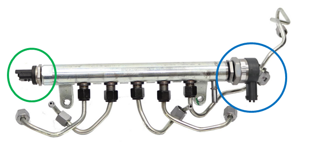

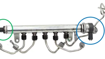

Was macht die Verrohrung?!
Beim Fehler Kraftstoffdruck zu niedrig kann ich mir nicht vorstellen, was das AGR damit zu tun hat.
Entweder haben die Injektoren zu hohe Leckraten und viel geht gleich wieder in den Rücklauf.
Oder aber das Druckregelventil im Rail lässt zu viel Druck ab. Muss aber gestehen ich weiß nicht, ob der 2.2 FL eines hat.
Es gibt Systeme, die nur einen Raildrucksensor (Rail Pressure Sensor) haben, der den Druck im Rail misst. Manche haben auch noch ein Druckregelventil (Pressure Control Valve), das den Druck ablässt, wenn er zu hoch ist.
Wenn zu wenig Vorförderung aus dem Tank kommt, dann kann natürlich auch eine intakte Hochdruckpumpe nicht ausreichend Druck aufbauen.

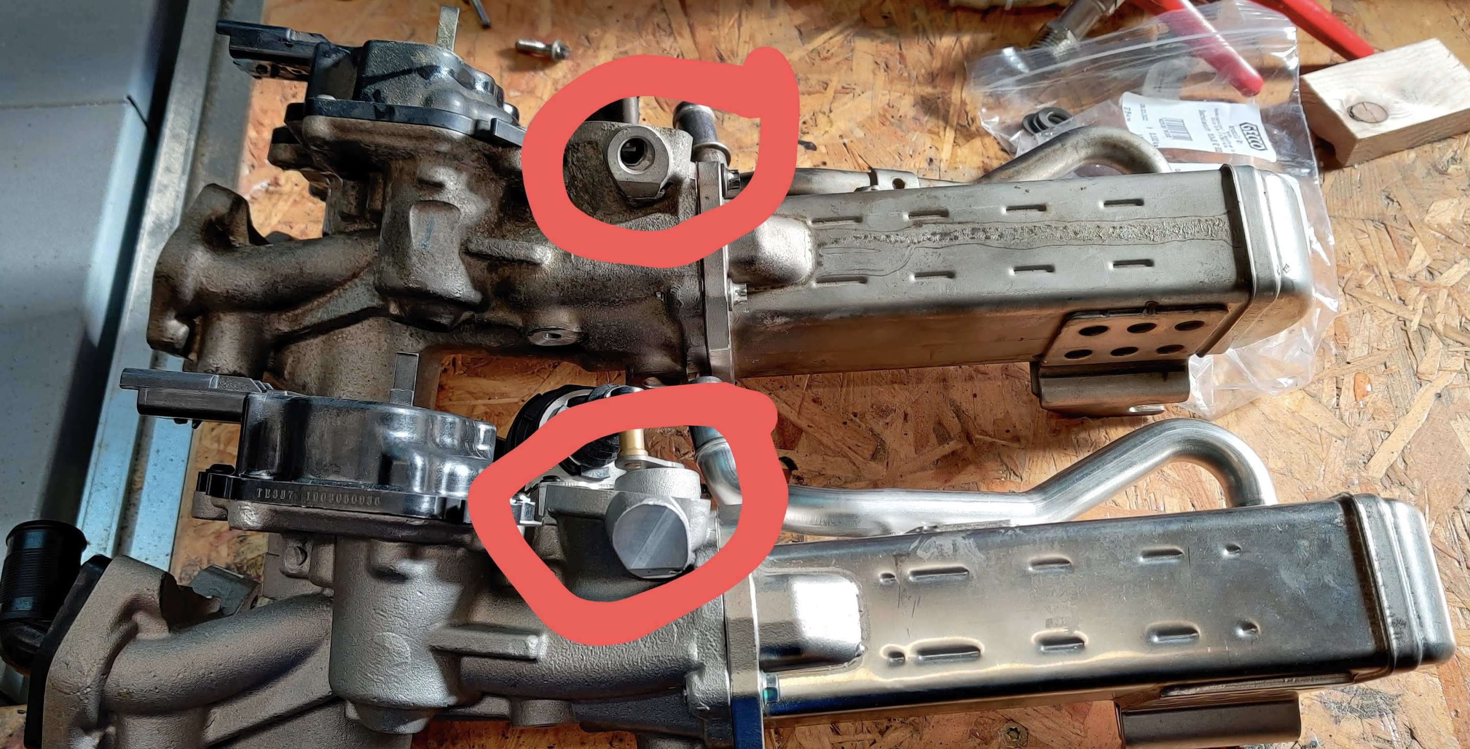

Hallo , kann mir jemand verraten ob diese gleiche Valeo Agr Modul 700442 auch zu den 2008 Baujahr2.2 tdci 175 ps motoren passt?
Habe gerade 255 tk. darauf und überlege ob ich mir auch wechseln lasse.
Für jede hilfreiche antwort bin dankbar.
